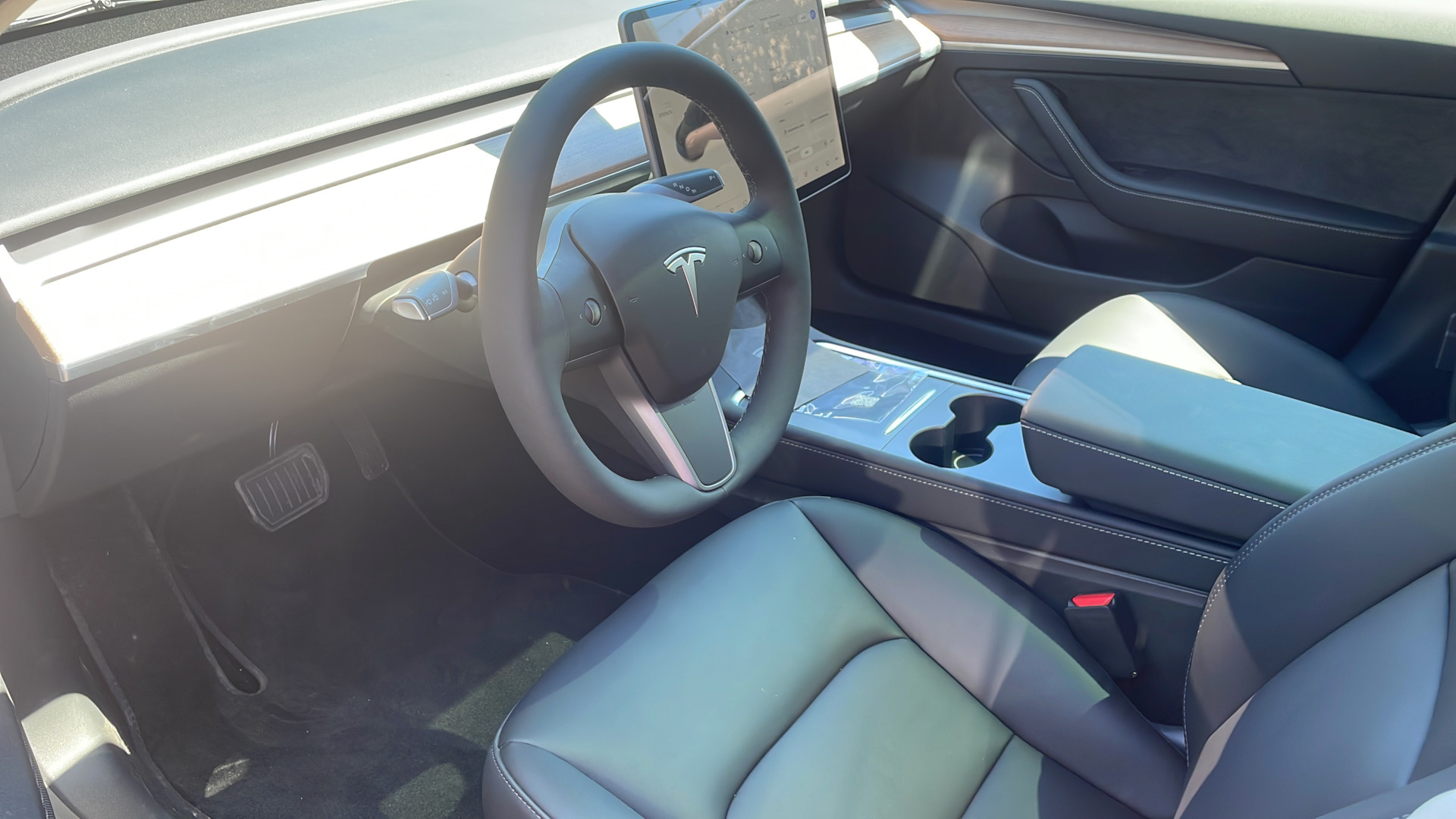

Опишу процесс установки руля Yoke:
В самом начале, запомните, что водительская и задняя правая двери должны оставаться открытыми на протяжении всего процесса установки! Потому что дальнейшим этапом будет обесточивание автомобиля.
Первым делом заходим в пункт меню «Safety» («Бесопасность»), мотаем в самый низ, там будет кнопка «Power OFF». Нажимаем ее, экран гаснет, климат выключается. Далее идем под предварительно открытый капот и снимаем клемму «-» с аккумулятора 12V, который расположен под жабо.
Идем к задней правой двери. Под сиденьем заднего правого пассажира находится разъем батареи. Его необходимо отстегнуть, приподняв сидушку.
Под куском пенопласта видим наш разъем и фишку. Отстегиваем её!
Перемещаемся на место водителя и приступаем к снятию руля, а точнее подушки безопасности.
Подушка вываливается. Теперь можно разглядеть внутренности.
Отстегнув желтую фишку подушки безопасности, убираем её в сторону. И найдя подходящий (номинал не помню уже) шестигранник отворачиваем центральный болт крепления рулевого колеса.
Отсоединяем коричневый разъем и тянем руль на себя, слегка покачивая, надавливая и отжимая его. Идет туго, поэтому не торопитесь.
Руль Yoke уже имел колёсики управления и декоративный пластик, но есть один нюанс — в пластике нет стрелок-указателей «право» и «лево» около колёсиков. Поэтому я решил переставить пластик вместе с кнопками со стокового руля. Он держится 4мя винтами. Их достаточно хорошо видно. Дополнительно пластик этот закреплен по контуру своего посадочного места множеством пластиковых направляющих-застежек. Снимается по принципу «не ссы — тяни», только аккуратно ))
Сборка всей красоты осуществляется в обратной последовательности.
Руль вставляется по шлицам с пазами, криво поставить не получится. Подключаем фишки, защелкиваем подушку безопасности. Радуемся результату и с нетерпением хотим уже поехать и попробовать новый руль в деле ;)
По подключению питания всё аналогично — возвращаем на свои места то, что отключали. Сначала подключаем разъём батареи под сиденьем, потом подключаем «минус» на аккумулятор 12V. Можно ехать.

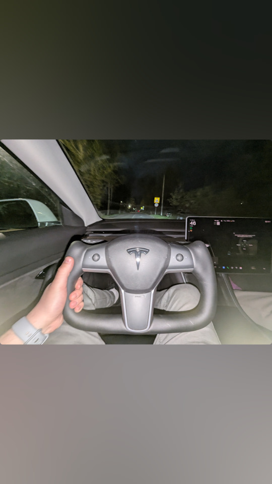

Из заметного сразу:
— регулировка высоты и вылета стокового руля отличается от положения руля Yoke. Нужно найти новое оптимальное положение Yoke для удобства руления.
— обзорность вперёд стала лучше, свободнее что ли.
— хват руля «по прямой» более удобнее, чем хват «по окружности».
— Yoke чуть толще стокового руля.
В результате первой тестовой поездки сложились смешанные чувства, обусловленные прежде всего тем, что ты никогда не рулил таким рулём )))
Повороты в 45° туда сюда более приятные.
Повороты в 90° оттягивают верхнюю руку вперед, как будто тянешься к лобовому стеклу — решается регулировкой сиденья ближе к рулю.
Развороты на месте во время парковки просто фееричные )) Ощущение, что управляешь космическим кораблём )) Опять же с непривычки.
Движение в автопилоте с размещением рук на руле стало более расслабленным. Локоть левой руки лежит на подлокотнике двери, правый локоть на центральном подлокотнике. Кайф.
Восторг наблюдателей извне — эффект 100 из 100! ))
С момента установки руля Yoke проехал 10 дней. Вроде бы уже привык. Всё нравится!
