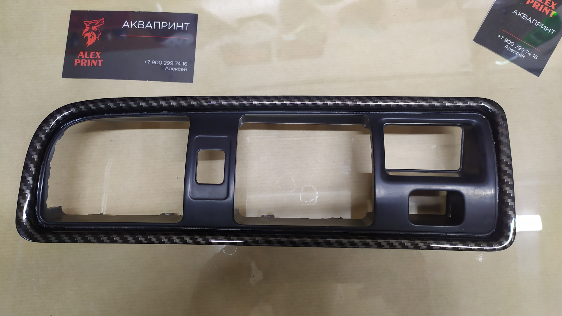

окантовка с этой панельки отстегивается отдельно?
то есть, я могу, например, деревянную окантовку на нее поставить?
актуальный вопрос
Alexey694
Нет не отстёгивается, целиковая деталь, деревянная окантовка это заводской аквапринт, недавно такую делал в карбон.
Спасибо! Осталось достать этот модуль из панели) ниразу не снимался
