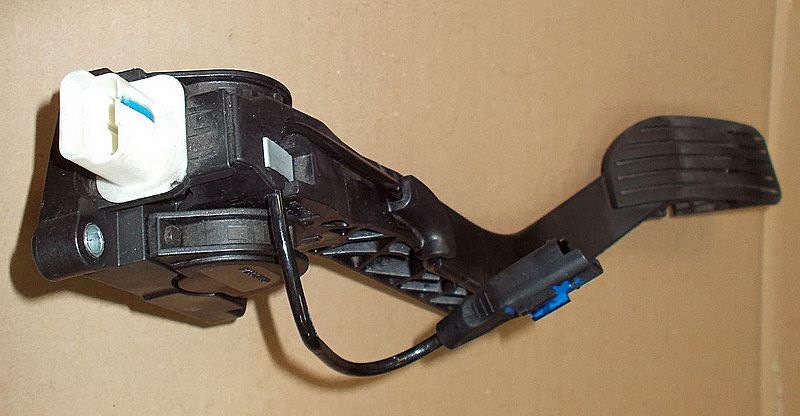

А вот если нужен ЛИМИТ СКОРОСТИ, то нужна педаль обязательно С ДАТЧИКОМ (кик-дауном).
Она, как правило, 5-контактная (на рестайле):
или с отдельным проводом и датчиком (встречается на РЕстайле):

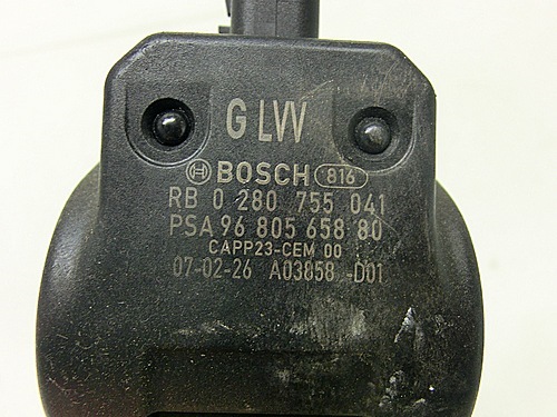

Отдельно про маркировку леворульных и праворульных.
От леворульных машин педали имеют маркировку G (штампуется на педаль слева).
БЕЗ датчика (лимит работать НЕ будет) — маркировка просто G:
С ДАТЧИКОМ (лимит будет работать) — маркировка G LVV:

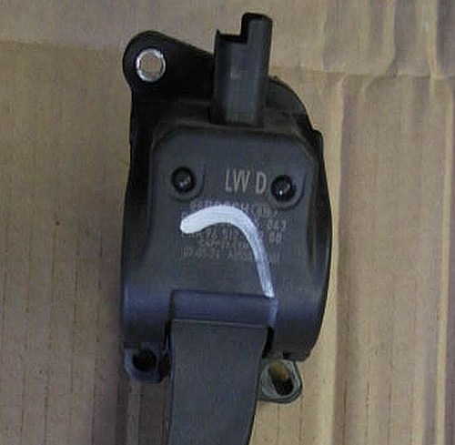

От праворульных — маркировка D (штамп справа) без датчика:
или LVV D (с датчиком):

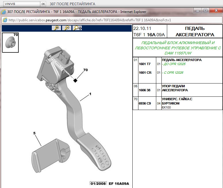

ДАЛЕЕ — ВСЕ ВИДЫ ПЕДАЛЕЙ АКСЕЛЕРАТОРА 1601.XX НА ПЕЖО 307:
1601.AY — ПРАВОРУЛЬ рестайл без датчика
1601.AW — Рестайл без датчика
1601.CQ — Рестайл С датчиком
1601.CR — Рестайл С датчиком (?) + спорт накладка
1601.CV — Рестайл без датчика
1601.K4 — УЧЕБНЫЙ леворуль от сдвоенной педальной консоли
1601.K6 — ПРАВОРУЛЬ дорестайл ТРОСОВАЯ НЕ ЭЛЕКТРОННАЯ без датчиков
1601.K7 — Рестайл и дорестайл без датчика
1601.K8 — ПРАВОРУЛЬ дорестайл кроме купе-кабриолет спортивного, датчик — ХЗ
1601.L1 — ПРАВОРУЛЬ рестайл без датчика
1601.N7 — Рестайл и дорестайл без датчика + спорт накладка
1601.N8 — ПРАВОРУЛЬ дорестайл купе-кабриолет, датчик — ХЗ
1601.P3 — Дорестайл C датчиком / рестайл С датчиком БЕЗ спорт накладки / рестайл С датчиком + спорт накладка
1601.Q6 — ПРАВОРУЛЬ рестайл С датчиком
1601.R2 — Рестайл и дорестайл С датчиком + спорт накладка
1601.R5 — Рестайл без датчика + спорт накладка
1601.T5 — HELLA дорестайл без датчика (ЕДИНСТВЕННАЯ педаль на 307, производства HELLA)
1601.T6 — Рестайл C датчиком
1601.T7 — Рестайл С датчиком + спорт накладка
1601.V6 — ПРАВОРУЛЬ рестайл С датчиком
1601.V7 — ПРАВОРУЛЬ рестайл С датчиком + спорт накладка
1601.V9 — ПРАВОРУЛЬ рестайл без датчика + спорт накладка
1601.W8 — Рестайл без датчика + спорт накладка
1601.Z6 — Рестайл без датчика

Кстати — P3 это педаль с отдельным проводом, если что.
Вот именно она в сервисбоксе указана в качестве заменителя моей родной Т5. Они и по форме похоже, разница в 1 проводе, который по идее нужно проложить, пока не знаю куда. Эта тема у меня заглохла еще и тем, что я пока себе не установил Sedre, что бы изучить схемы, понять принцип работы, и летом пробовать найти P3 и ее подключить. В случае подключения другой педали, нужен будет разъем и переделка, что не хотелось бы, к тому же нет уверенности что она заработает.
то есть у тебя сейчас педаль тоже с проводом?
нет, педаль Т5 аналогичная по форме, но без провода
Да, похоже она. И надо что-то мутить с проводом.
да, найти схему, скорее всего она подключается к бси или хз и реализовать

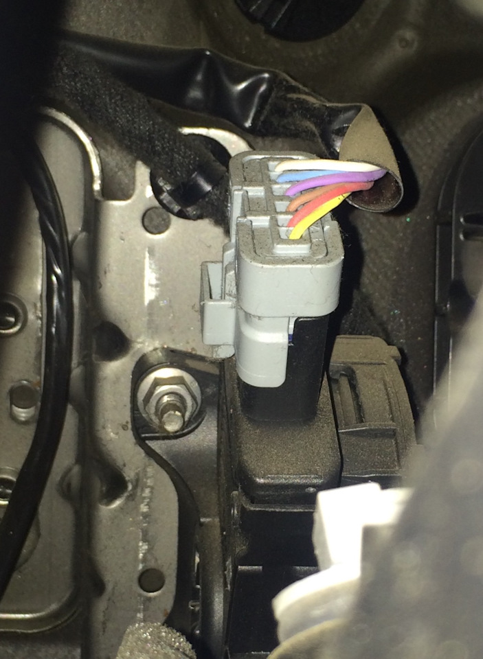

Может кто умеет гадать по проводам ? Пойдет ли педаль к круизу ?
Надо наверно фишку отстегнуть чтоб на контакты глянуть …
