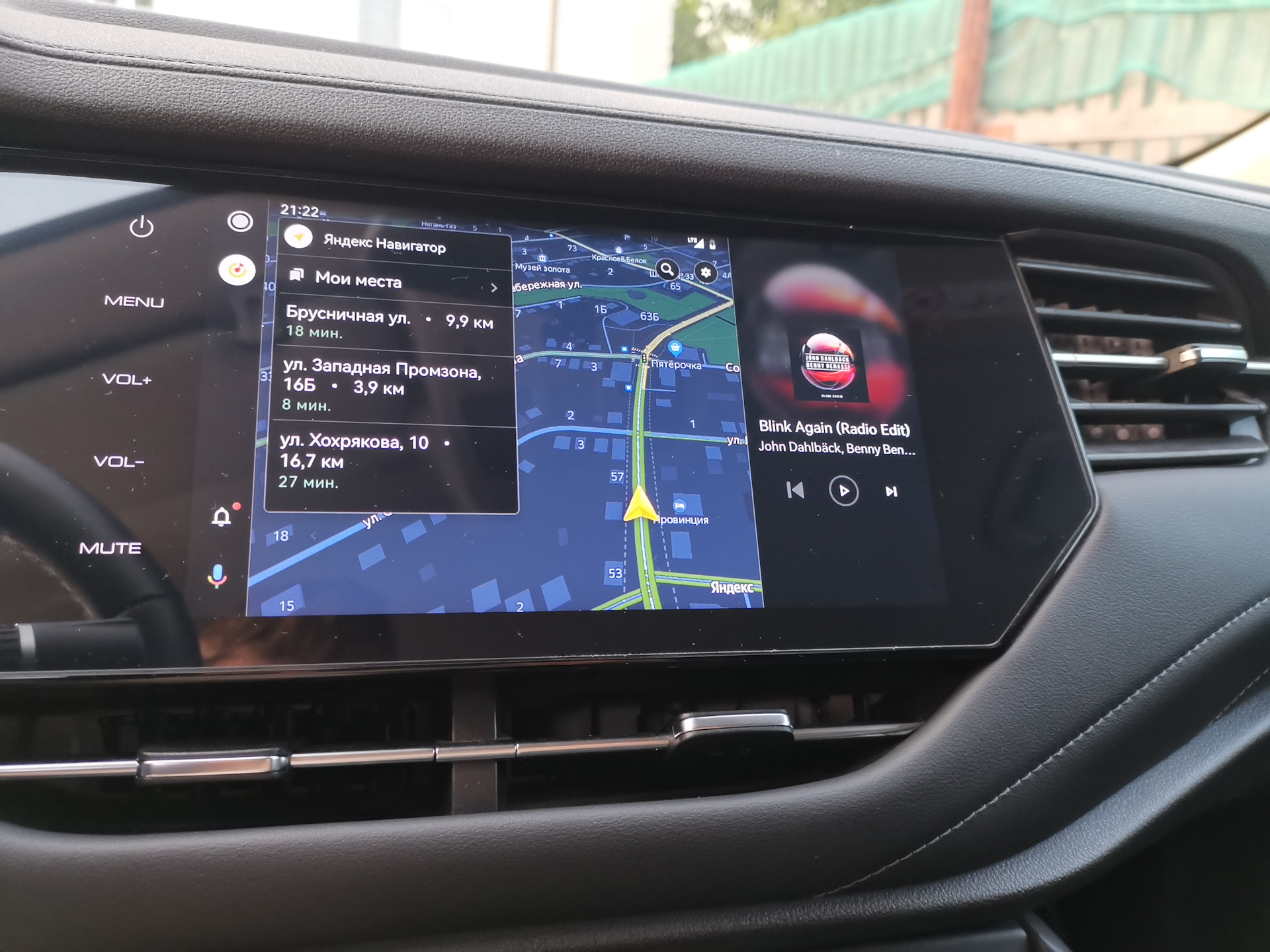

Всем привет!
И так, тестирование прошло успешно, посему выкладываю сие в общий доступ!
Дисклеймер: ВНИМАНИЕ! ЭТО ТЕСТИРОВАЛОСЬ ТОЛЬКО НА ВЕРСИИ 211222RA. УСТАНОВКА НА ДРУГИЕ ВЕРСИИ МОЖЕТ ОКИРПИЧИТЬ.
Из изменений:
— Активирована возможность отключения экрана (шайбу в верхний-правый угол);
— Переключение треков на шайбе (шайбу влево или вправо);
— Изменен DPI на Android Auto. Отображается макет для более крупных экранов.
Демонстрация и процесс установки на видео:
Ссылку на скачивание архива можно найти в описании под видео. Распаковывать в корень флешки.
И на всякий случай: Ответственность за возможные последствия с ГУ ложится на ваши плечи. Для удаления изменений нужно прошиться последним обновлением.
Также выражаю благодарочку 8894795 за помощь в тестах!
Любите свои автомобили.

День добрый. Кто пользуется яндекс картами, подскажите, на этой прошивке карта двигается/крутится пальцами, как на стандартной? Где то в обсуждении случайно видел что перестает, но не могу найти
Спасибо за патч. Переключение треков удобно, но разделение экрана не совсем — потсути управление музыкой было и в прошлой версии снизу, а сейчас 1/3 экрана заняты обложкой музыки. Была бы возможность регулировать ширину области, было бы круто!еще бы управление на шайбу завязать…
Скачал я с архива в корень флешки файл с расширением iso (там были ещё какие то в архиве файлы, на флешку их не скидывал), установил как у вас показано. Но при перезапуске на магнитоле даже интерфейс не поменялся. Версия у меня 211222RA.Подскажите что не так сделал? Может всё файлы с архива надо было в корень флешки закинуть…
Все из архива нужно в корень

Возможно, в aoa_start десятку накинуть на 3 значения dpi
Файл нашел но не совсем понял что значит демятку накинуть на 3 значения pixelaspectRatio?
Эх если бы режимы "бездорожья" менять с помощью шайбы цены бы не было. И при таком патче тоже могу сказать что молодец что и такой сделал!
Друзья, а где могу найти патч?
yur008, dpi пока не понял как поменять, там фиксировано у эпла.
Зато нашел как шайбу включить, прям полностью управляется карплей, если интересно, то:
/fs/inand/base/fyapps/bins/setup_carplay.sh, надо убрать --no-knob

Поставил все супер. Для меня, близорукого, часть экрана с навигацией побольше бы, а второй меньше. Но ничего, привыкну.
Все как в описании работает-переключается-отключается!

Поправлю рассказ на видео: не архив надо записать, а распаковать на флешку из архива rar файлы

Разрешение выше, кажется все мельче стало в приложении.

А разве на штатной компоновке меньше информации?
Вроде также внизу есть кнопки музыки, а вот навител на полный экран. А сейчас не нужная иконка альбома (песни) "съела" часть экрана у навигатора…
Там знаешь, как будто масштаб сейчас больше. То есть при подключении Андроид авто, у тебя экранчик как будто с большим разрешением становится. И от этого компановка экрана меняется. Я Юру попросил при возможности посмотреть, можно ли компановку оставить как было, а dpi увеличить. Вот для меня самое оно было бы. Больше карты было бы видно просто по сравнению со стоком. Но тут и кнопочки станут поменьше, при тряске сложнее нажать их будет на сенсоре(для меня не критично)

В CarPlay есть изменения какие? Или это исключительно только для андроид авто? DPI это разрешение?
Исключительно АА, тмпл да, разрешение
