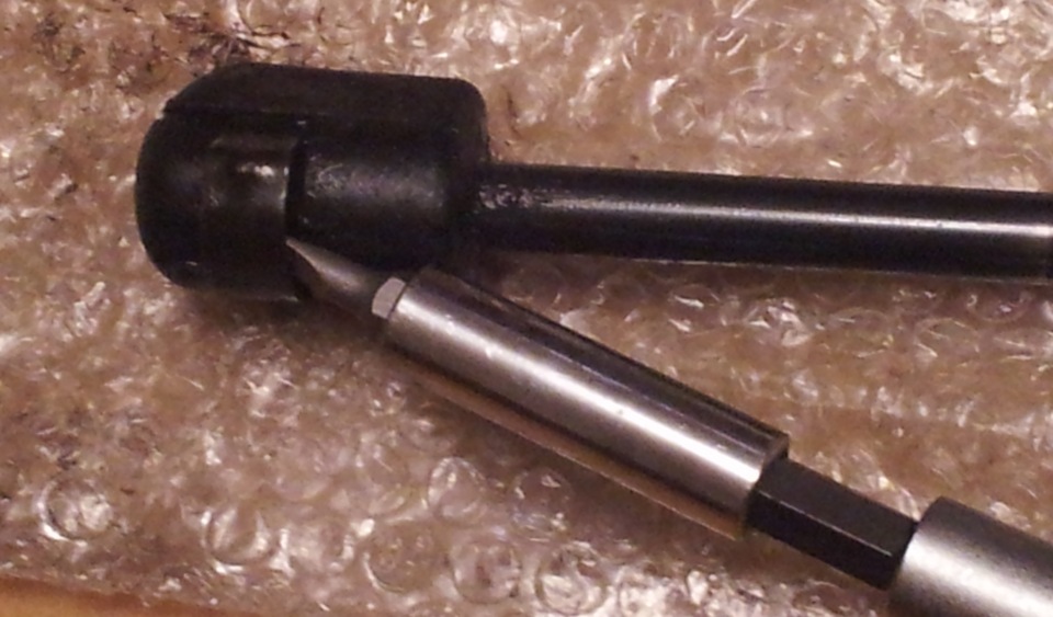

Прошло всего полтора года как поставил новые стойки пятой двери от москвича 2141 как они сдулись, :(

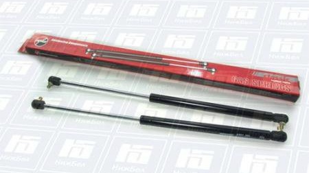

Сдулись после недели работы при t` -35-40`C. Сегодня поменял снова на москвичёвские, Минского производителя "Fenox":
Из инструмента потребовалась только отвёртка. Поддевал ей металлические зажимы, что удерживают болты в стойках:
То есть ничего не откручивал и не прикручивал, :)

а какая длина у них? я себе от калины брал, но они слабые — кое как держат, у мня дверь багажника тяжелая очень)
Вот такие размеры указаны: мм:680 x 55 x 30.
Нижнее фото сделано сделано дома.
