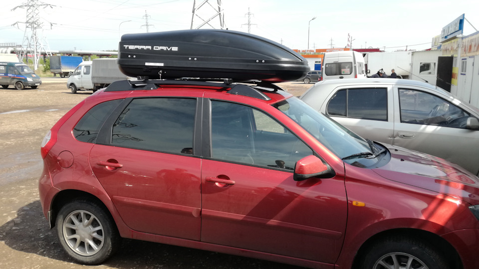

Багажник сильно нужен?
Ну у Калины хэтчбек багажник по умолчанию считается бардачком. У меня половина багажника занята самым необходимым — омывайка, домкрат, трос, аварийный знак, насос, огнетушитель, масло на долив, ОЖ, тормозуха, ну и минимальный набор инструментов.
При поездке в продуктовый гипер не всегда место в багажнике для купленных продуктов остается. Багажник как бы нужен.
