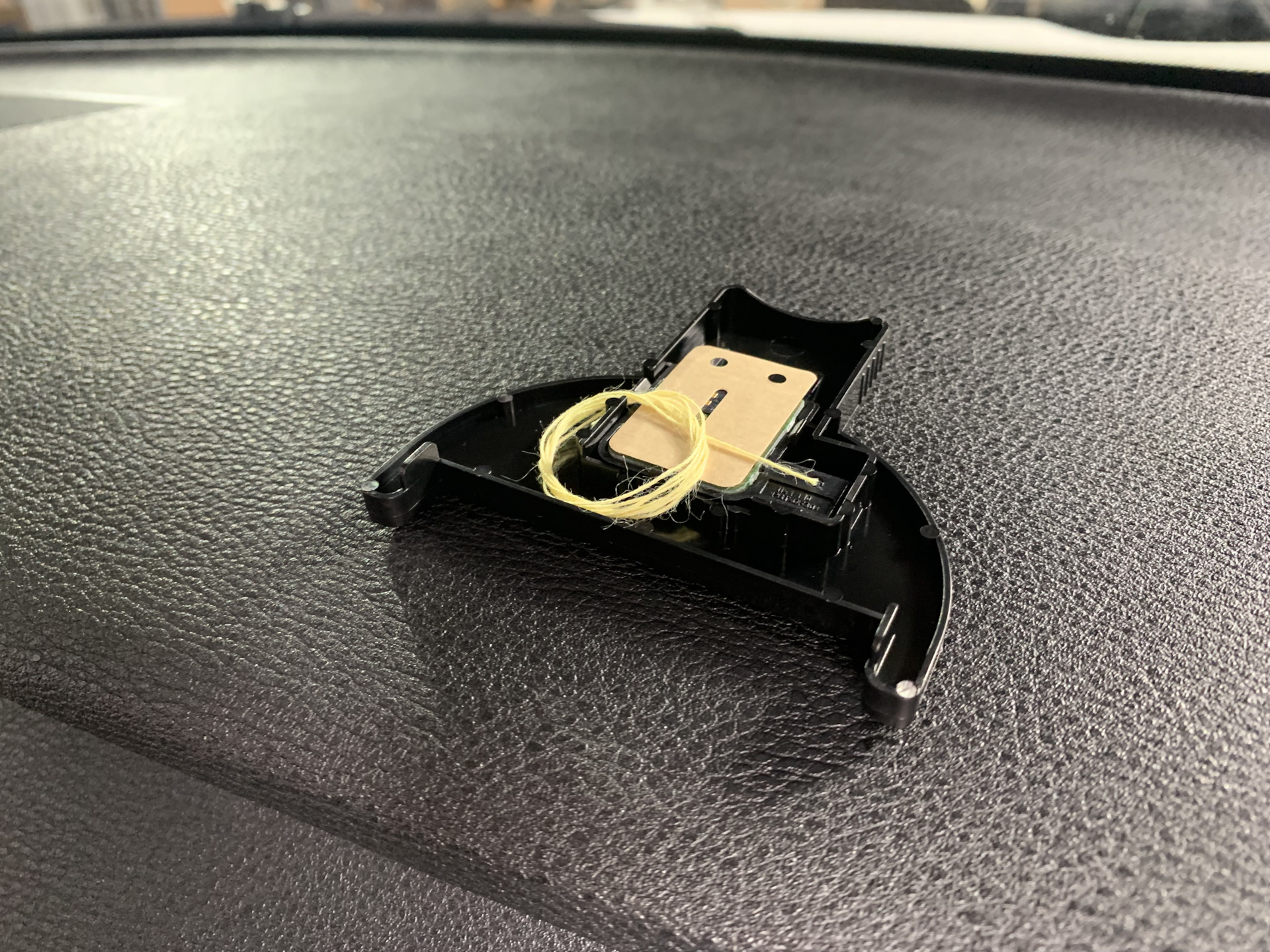

С момента покупки автомобиля, беспокоили ошибки 00E723 и 00A12E.
По датчику света проявлялось бледной, не достаточной яркости проекцией, при любом освещении. Днём в солнечную погоду, вообще не видно было. По датчику запотевания, никак не проявлялось или я не замечал ))
В общем, я как всегда, начал из далека, купил датчик света, новый (год назад это было).
Сейчас бы, сначала подумал! Конечно, когда я его поставил, ничего не произошло.
Пришлось подумать, подключить ноутбук и закодировать блок. После этого, всё заработало, ошибка ушла, проекция засветилась. Пролил стандартной кодировкой "SG_CODIREN". Так что, у меня есть датчик света, может кому надо, обращайтесь.
С датчиком запотевания, вообще, не торопился, так как он себя ни как не проявлял. Но! Встретил, тут на Драйв2, пару размышлений на тему, что при его отказе, может некорректно работать климат в режиме "авто".
Загорелся идеей его заменить, тем более, что повод появился. купил на Авито новый.
Ну нить, очевидно, датчик старый срезать, но я так оторвал🧟♂️. Обезжирил и приклеил новый.
Ошибка ушла.
Иииии…ну вот конечно, может мне ПОКАЗАЛОСЬ! Но, климат на "auto" режиме, стал гораздо адекватней работать! Раньше прям, тяжело было выставить комфортную температуру, приходилось постоянно подстраивать. Сейчас же, всё работает отменно.
Сделав небольшой анализ, я так понял, что у меня все эти проблемы из-за рукожопой замены стекла. Стекло оригинал, судя по отчёту менялось по страховой. Странно, конечно, что такая кустарная замена была.

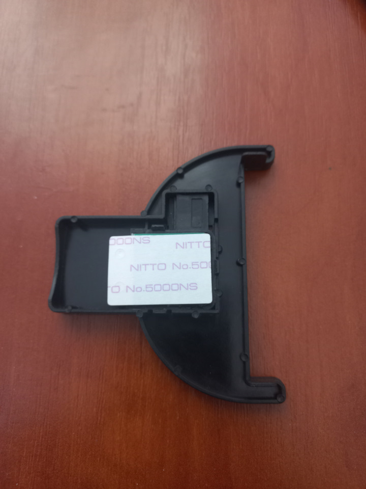

Заказал датчик, он пришёл как на фото. У меня маленький, как у Вас наклеенный, а у меня какой-то в виде рогатки.

Датчик запотевания тоже клеил на специальный клей/гель?! Что за он?!
