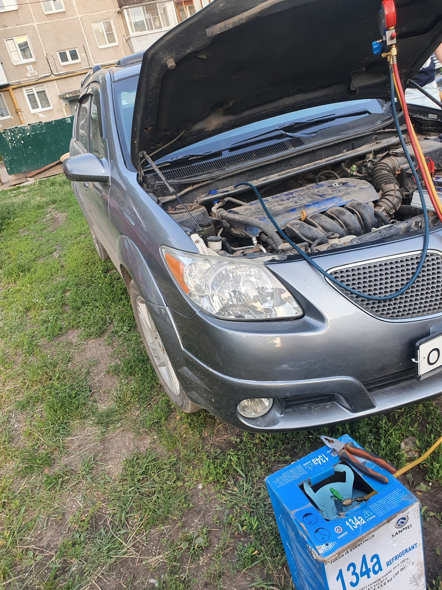

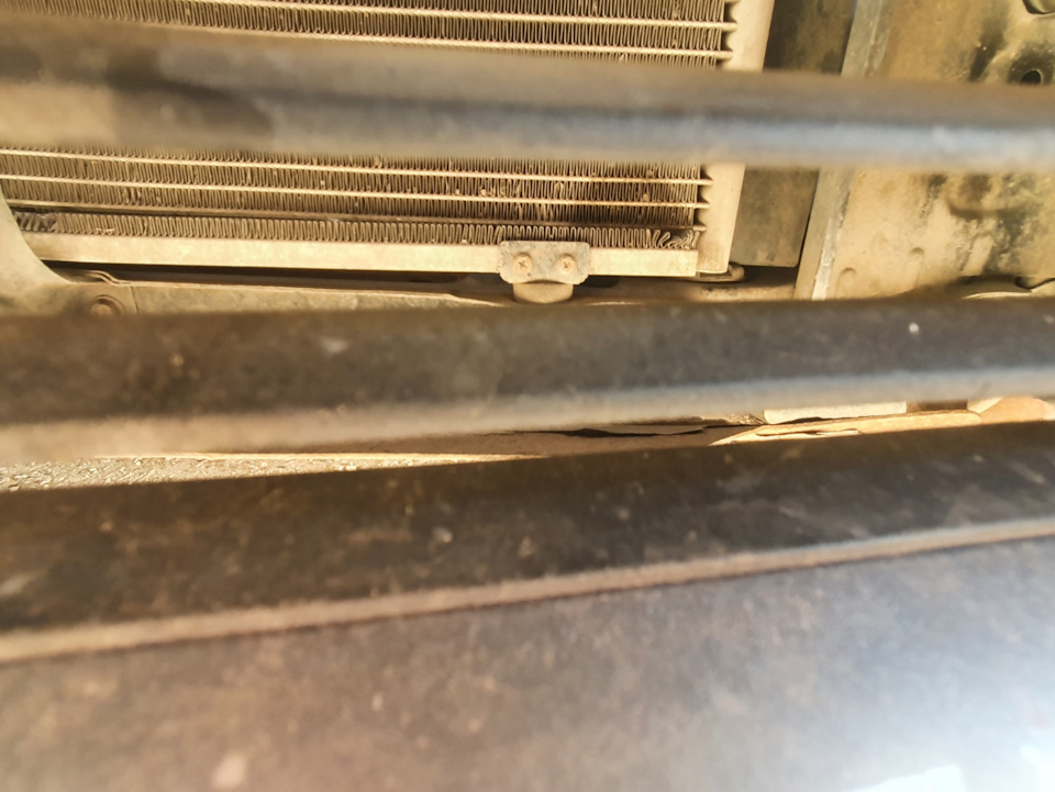

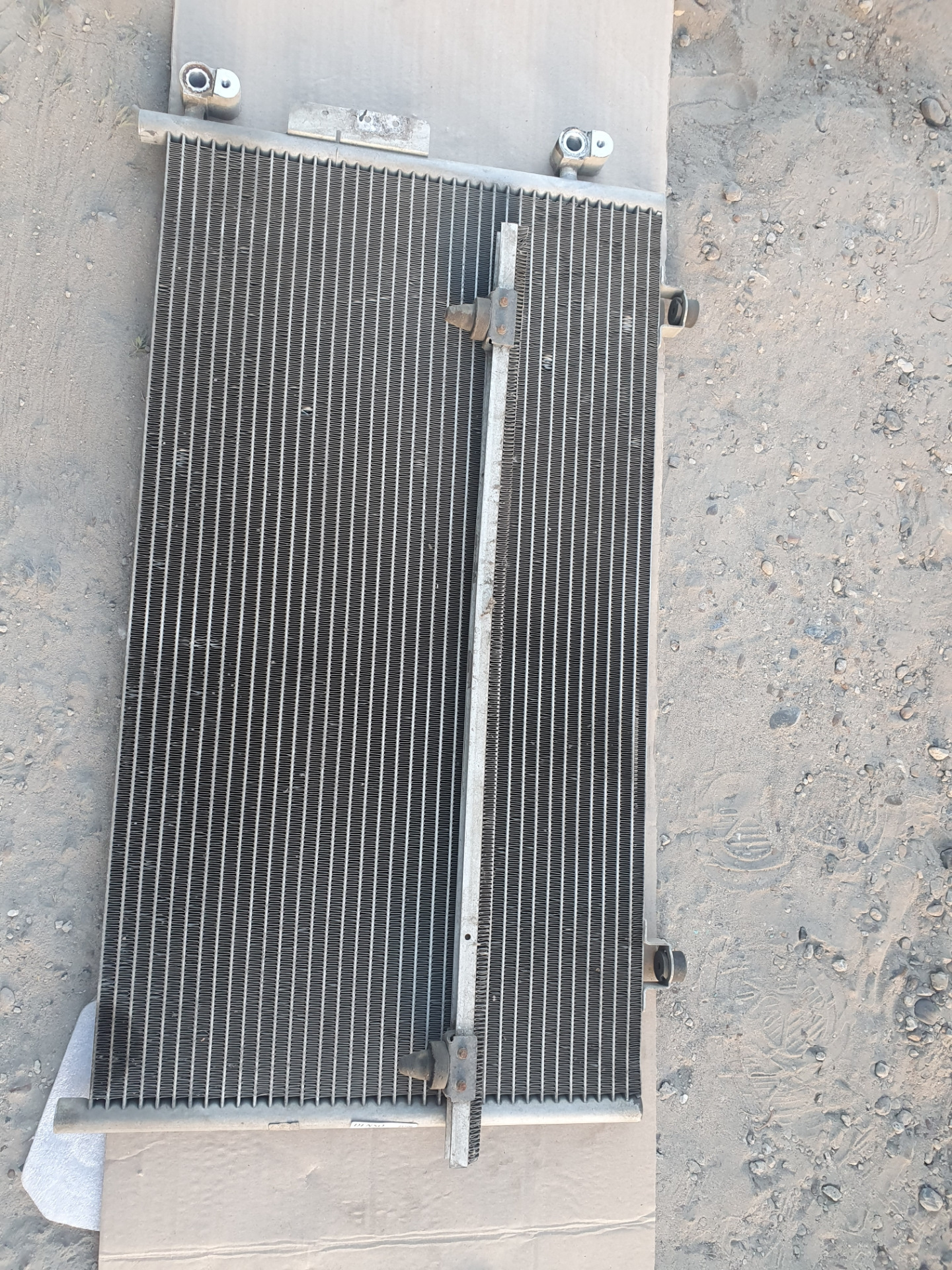

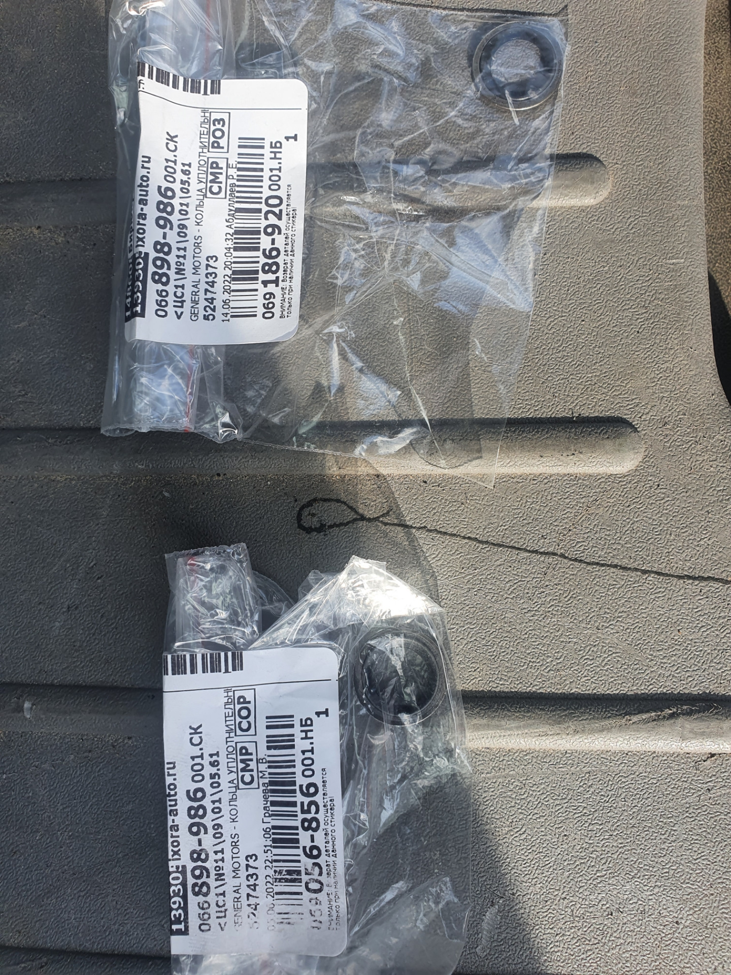

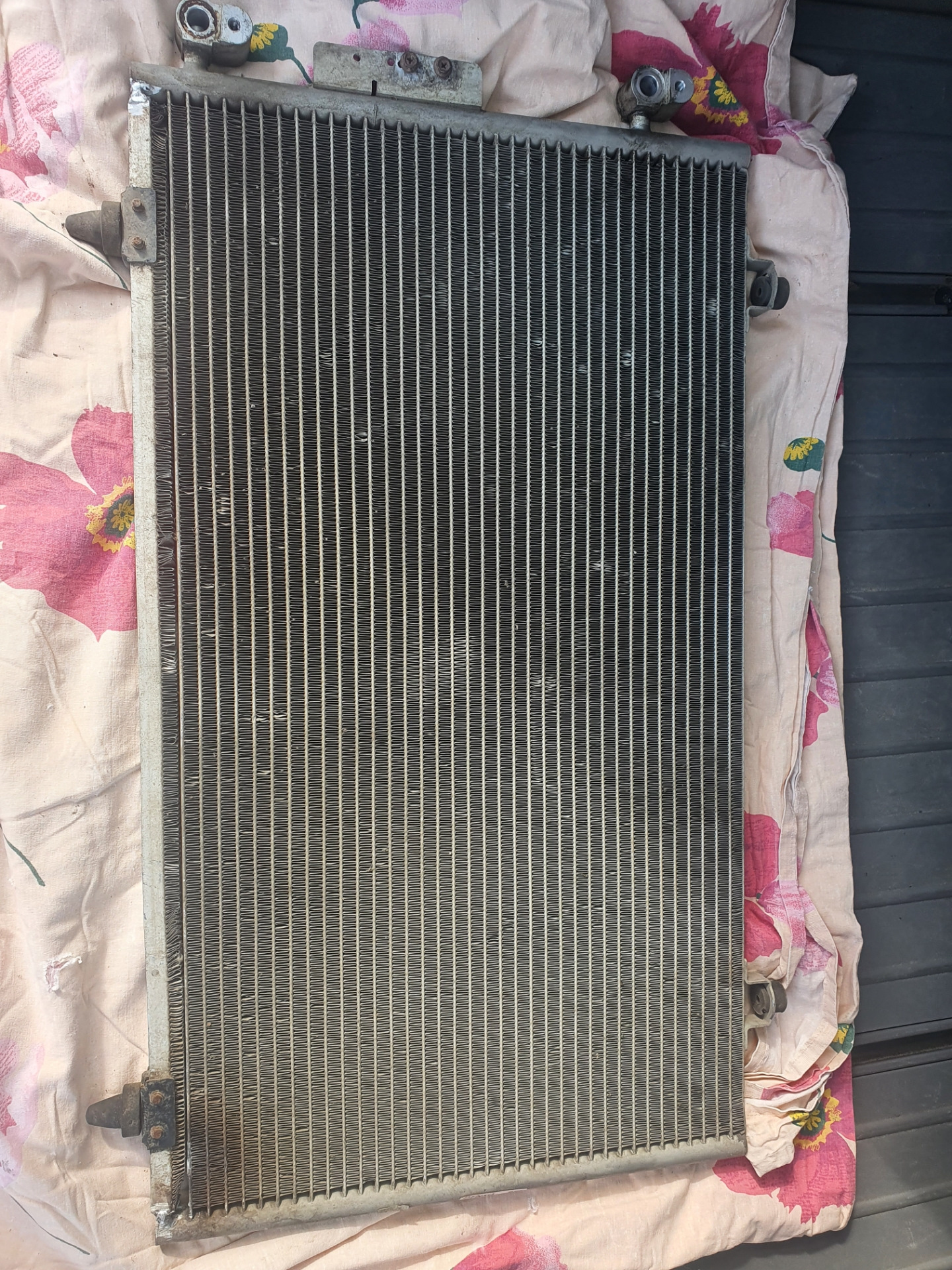

После зимы кондей перестал работать. Поначалу дозаправить.Но была выявлена утечка в радаторе кондиционера.Причина:каким то чудным образом отвалились последняя планка в радиаторе кондиционера и перетерла соседнюю соту, соответственно фреон ушёл.Новый радиатор покупать не стал.Снял радиатор, отвёз, запаяли, приварили планку, опрессовали. Установил все в обратном порядке заранее купив прокладки к радиатору кондиционера номера на фото

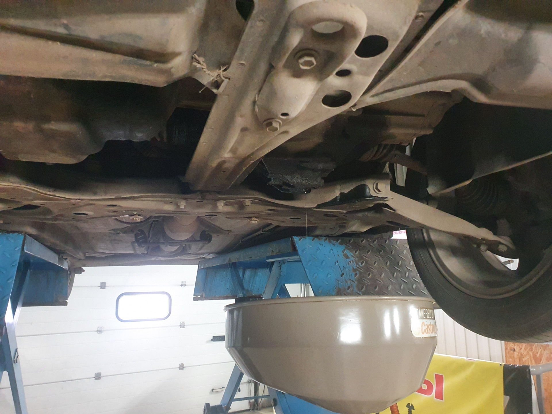

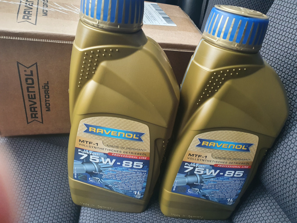

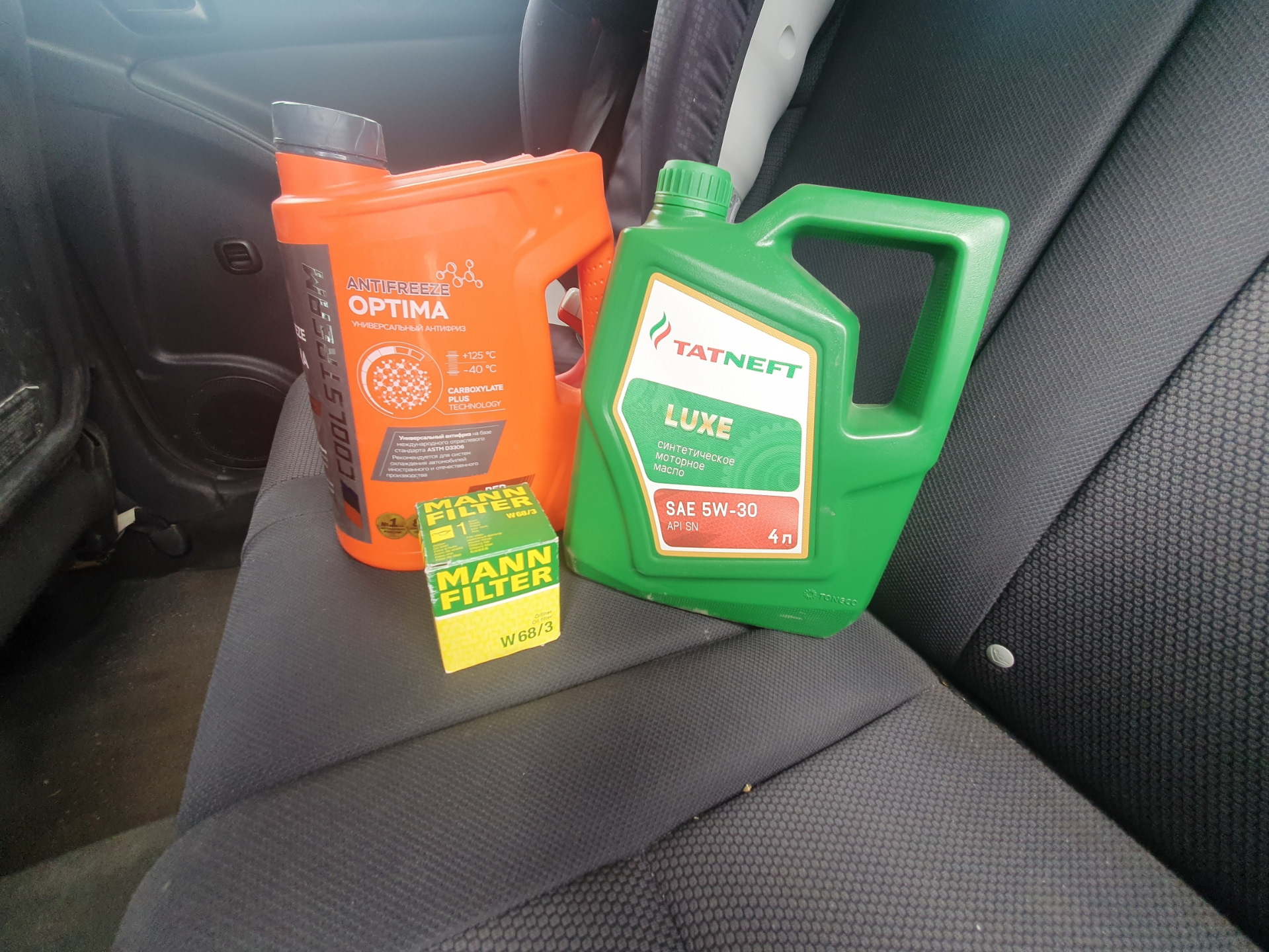

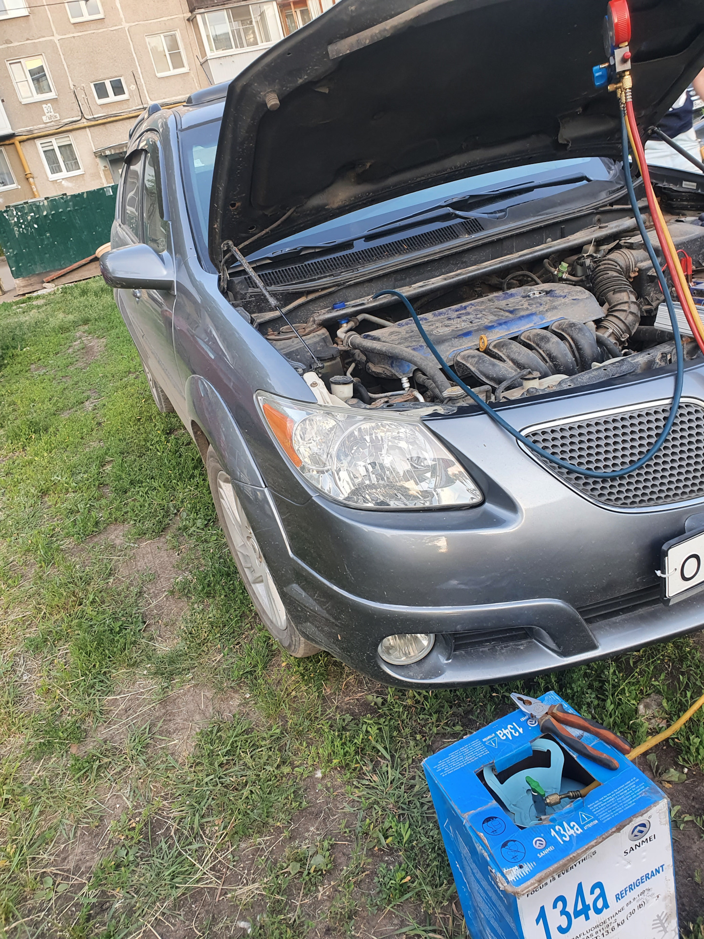

, проверили на утечки -все чётко, заправли, холодит как раньше!также за одно заменил масло в двигателе, фильтр и самое главное в механической коробке-ушло 2 литра!Полет нормальный, всем добра!

Татнефть на wild berries периодически появляется.
А почему решил поменять масло в коробке мкпп? Какие причины были…
4 года не менял, так спокойней )

Ого, где ты нашёл татнефть люкс? Я её уже на 4 заправках спрашивал
На озоне закал)редко бывает)
teckbull
На экзисте татнефть появилась
