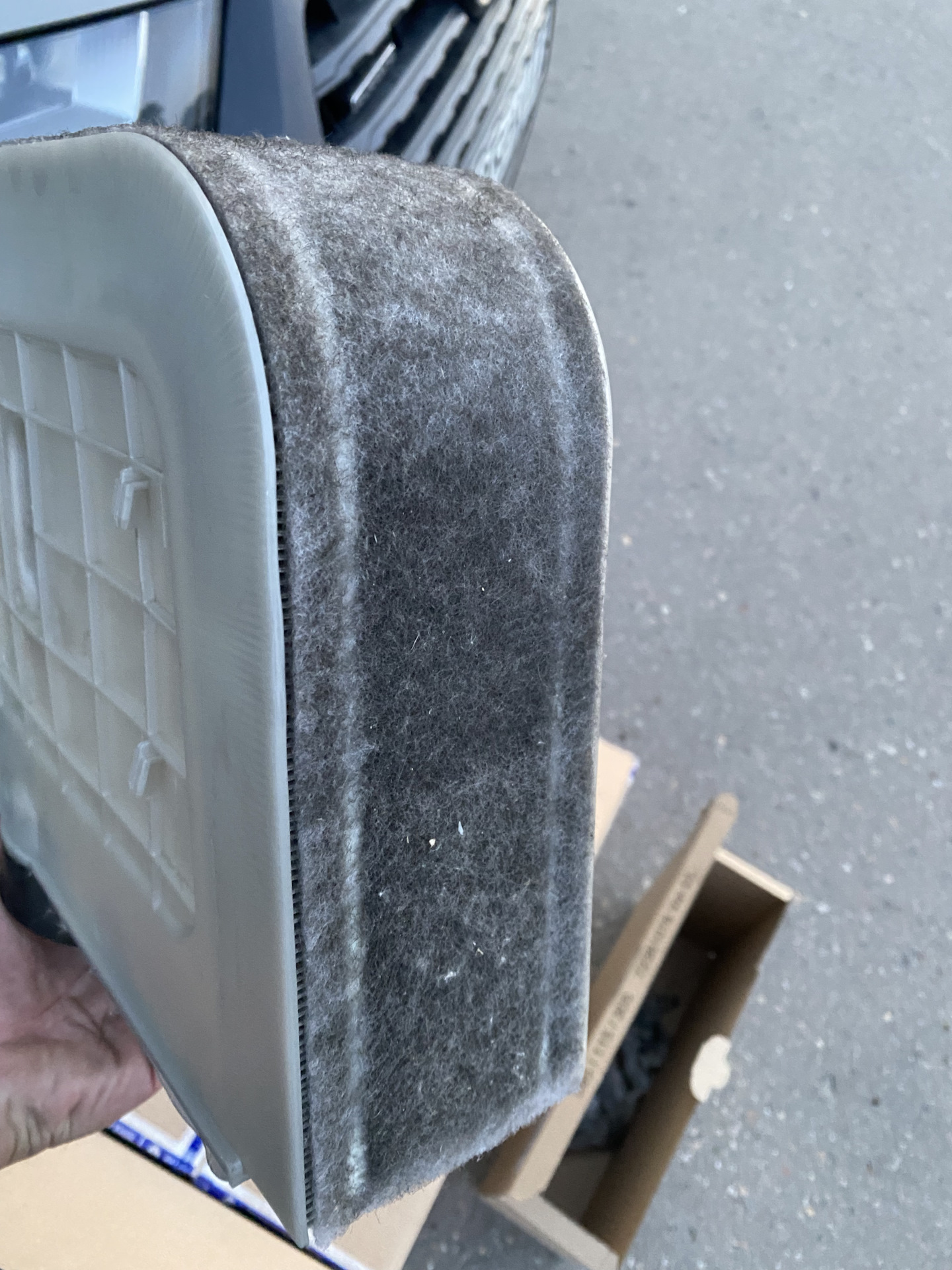

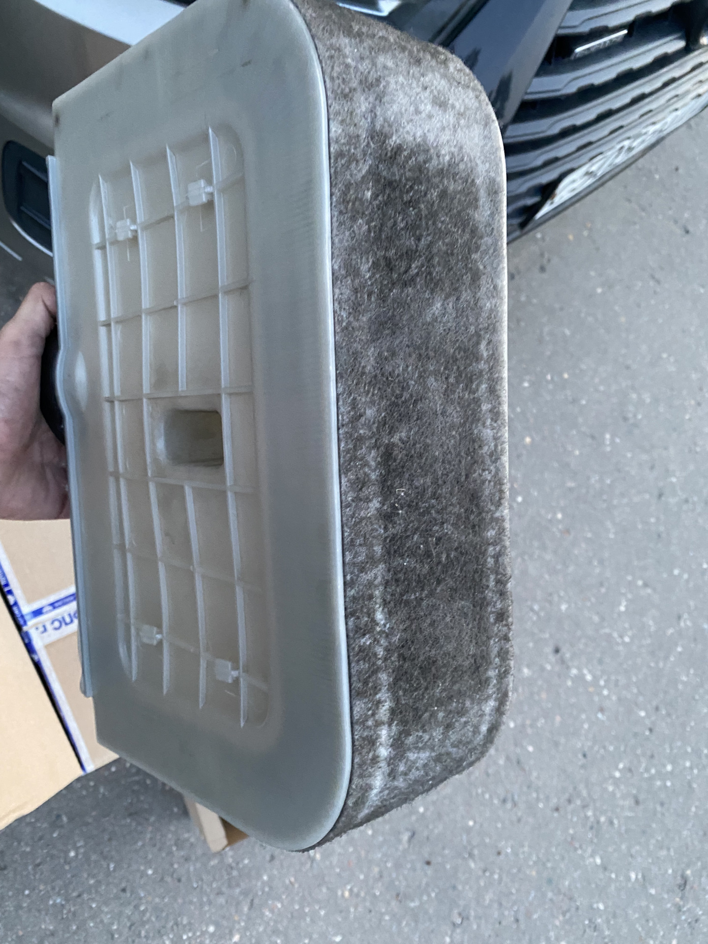

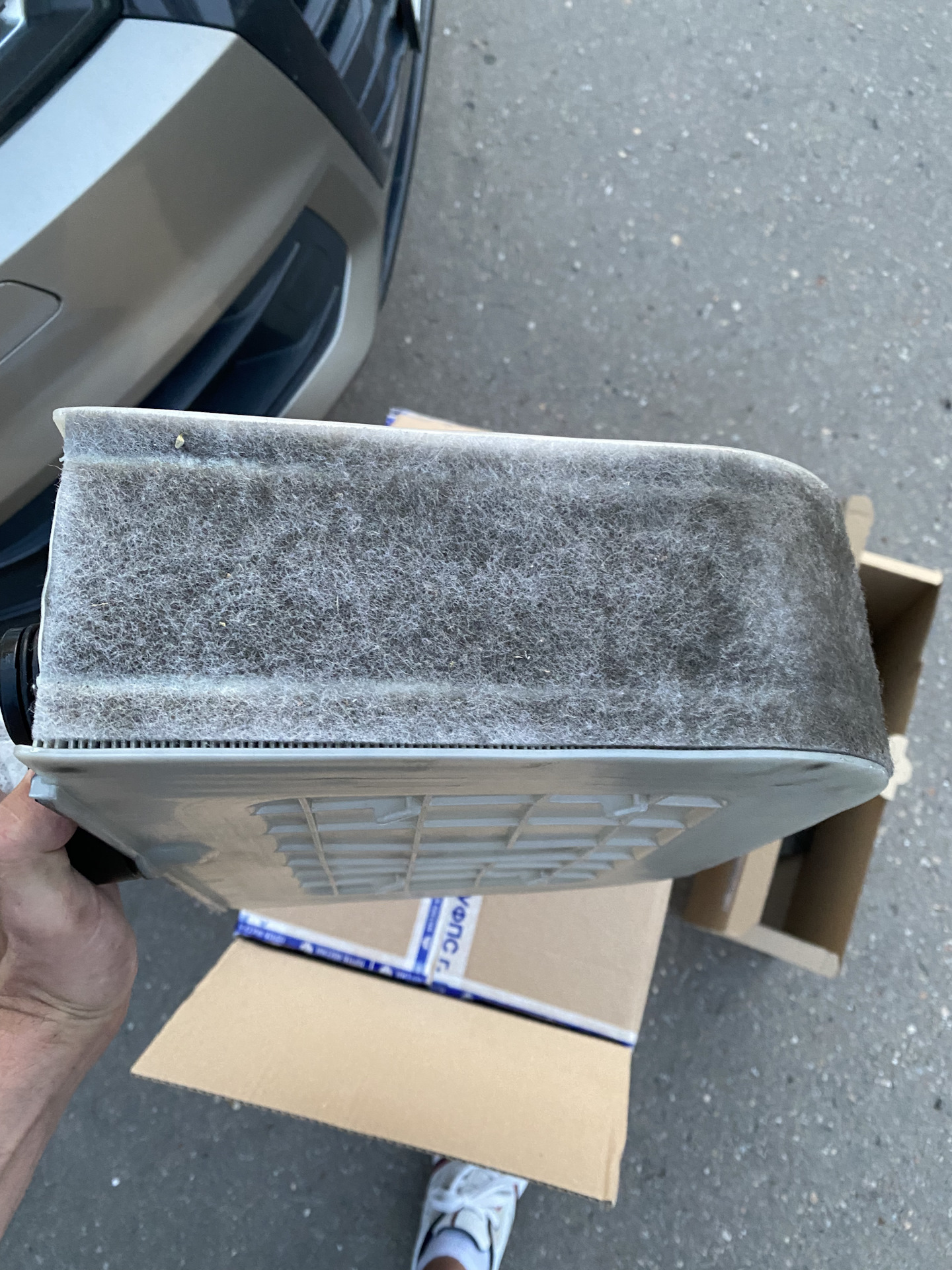

Запись больше для себя, ещё раз убедился что воздушный фильтр необходимо менять раз в год в моем случае это примерно десять тысяч километров. По регламенту Audi воздушный фильтр меняется раз через одно ТО это получается раз в 30 тыс. На фото мой фильтр менялся год назад, за это время пробег 10 тыс. эксплуатация 100% город!

Какой черный за 10 тыс. это вы где ездите?) у меня за год и близко не такой)
По Москве))) 100% город, на грунтовку не выезжал ни разу за этот год )))
Жесть. У меня даже с вылазками в деревню и грунтовками ни разу не было такого состояния

Ресурс фильтра определяется его пылеёмкостью, а не внешним видом, соответственно внешний вид фильтра не показатель (хотя выглядит страшно нужно сказать).
Поэтому самый правильный вариант это взвесить на электронных весах фильтр до установки и после.
На своей машине менял его через 15 т.км (Москва+Область), сейчас решил менять раз в 30 т.км так как двигатель явно не "задыхается", соответственно скоро ТО 60 т.км (фильтр менялся на 30 т.км) посмотрю на его состояние и заодно взвешу чтобы понять сколько он в себя втянул.

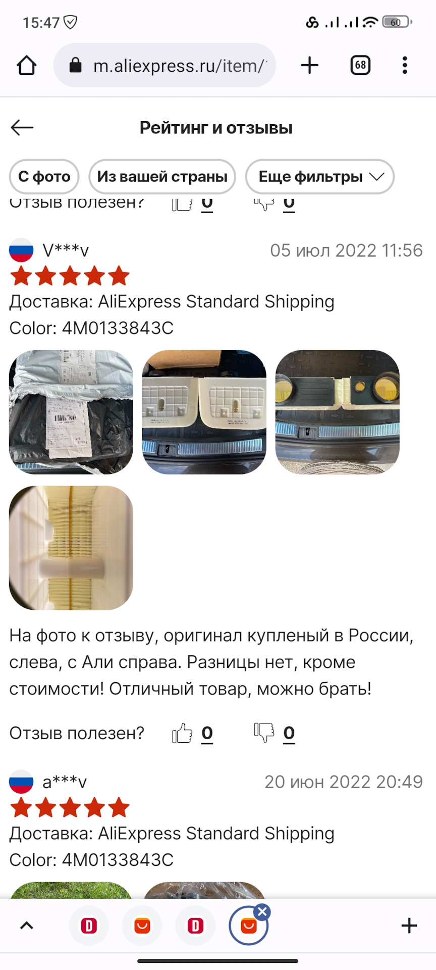

m.aliexpress.ru/item/1005…&sku_id=12000019592526245
По совету туареговода заказал по 2000, говорят качество не хуже оригинала
Салонный я не против поставить с Али, но вот воздушный пока не готов))) у меня есть возможность привезти оригинал!
Снаружи шуба идёт, не думаю что даже через неё что то пройдёт, ниговоря уже о самом бумажном фильтре
Пишут что диаметр посадочного отверстия тот что в воздуховод идёт отличается от оригинала)
Именно у этого продавца все отзывы хорошие, где там что не подходит…
Ну и отлично если все ок! Я высказал своё мнение по поводу отношения к Китаю!
