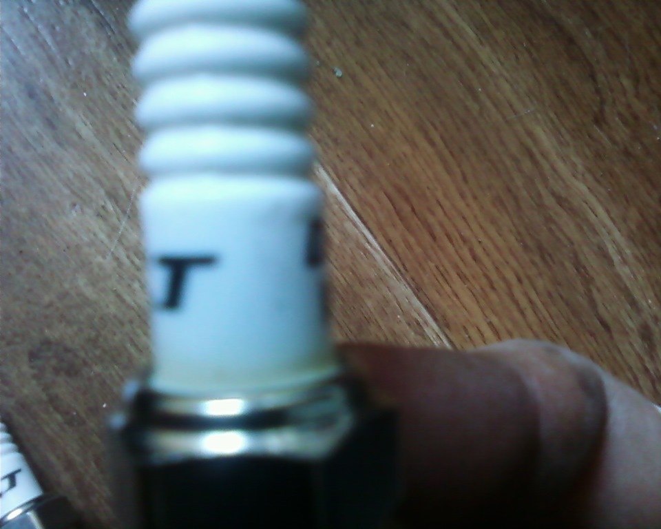

Кто следит за Б.Ж помнит что я установил комплект новых Denso TT, проехав на них не более 600км машина начала дергаться при переключении передач и просто на высоких на оборотах, выкрутив свечи я увидел что одна из них имеет следы "прошивания на корпус", в место нее было решено установить одну бошевскую и машина опять стала работать ровно и без провалов.Но через 200-300 км опять началось то же самое.В итоге сегодня в 9.00 меня можно было наблюдать возле авто с открытым капотом со свечным ключом в руках)))Выкрутив все свечи на одной был обнаружен четкий желтый ободок "ореол", на второй опять следы "прошивания". Две других в более менее нормальном состоянии.Если честно начинаю задумываться не в высоковольтных ли проводах дело?
Две которые нормально выглядят вкрутил обратно, а две других поставил б.у бошевские которые раньше стояли на этом моторе.

Может подделка?
www.drive2.ru/l/2966953/
Да не похоже.Куплены у официального поставщика, тиснения четкие, шрифт тоже.Может действительно все таки провода виноваты?)
Я так думаю провода, у меня такая же беда, уже какие только не ставил свечи, по началу все ок потом дергается двигатель, а свечи с такими же ободками пробоя.
Наверное нужно копить на нормальные в.в провода)))
Да всё возможно)
