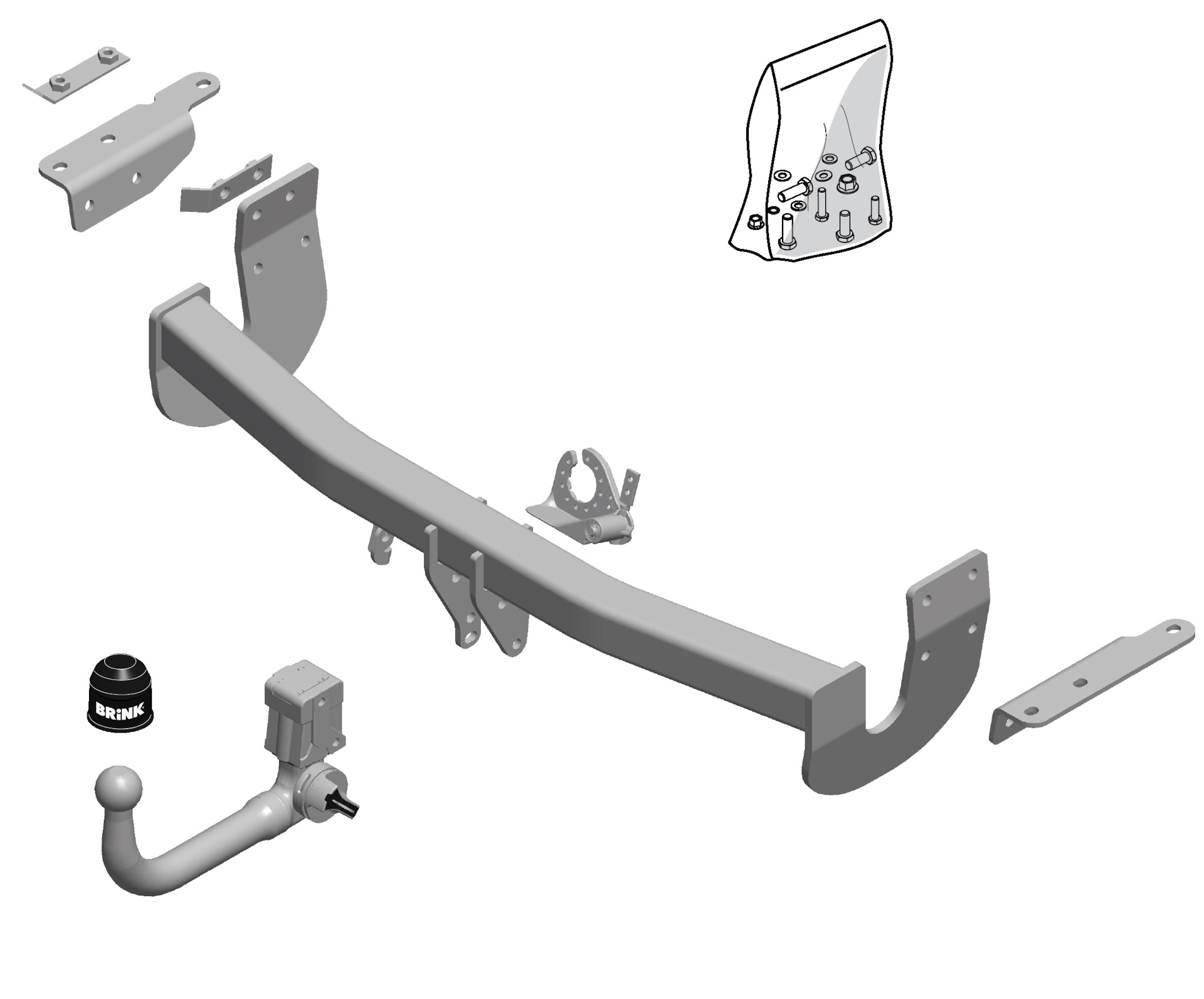

Ребят, кто ставил себе фаркоп, дайте рекомендацию? Хочу съёмный наконечник, в идеале, чтобы при снятом не было видно «кишки» фаркопа под бампером (знаю, что на техосмотре спрашивают и могут прикопаться).
Ну и очень желательно, чтобы не «цвёл». Регулярно на светофоре вижу на каждом втором крузаке ржавый фаркоп.

Фаркоп Avtos NS27 для икстрейла второго, до 100 кг нагрузка вертикальная. Аналог от кашкая www.drive2.ru/l/588877538189652661/
Кстати не забывайте про электрику, стандартную нужно к проводам врезать или через доп блок чтоб провода не трогать. Но проще врезать в провода если денег жалко.

Фиг штатную еще найдете под икстрейл артикул для t32 как я понял 732723
Вот например 6700 р
www.autofn.ru/product/far…rtikul-732723fa459251.htm

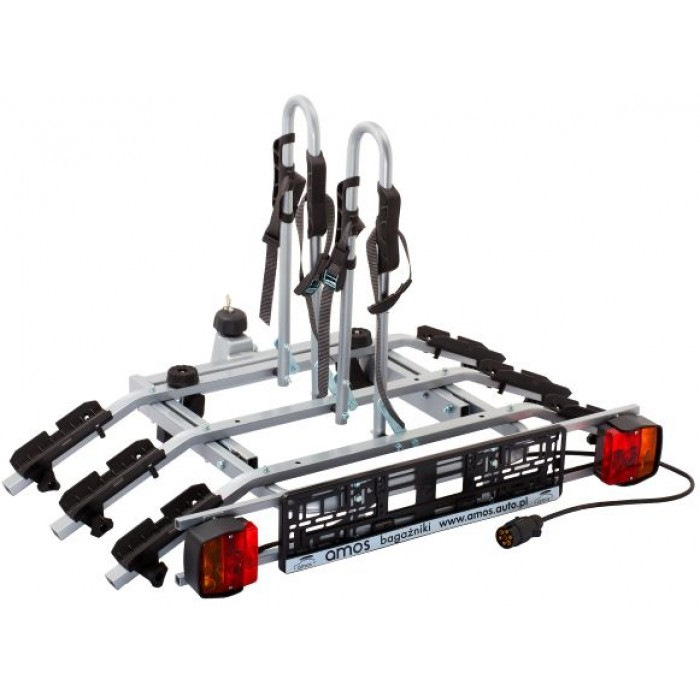

Велокрепление www.drive2.ru/b/586601549120180857/
Еще минус что много места занимает но опять таки для 4 великов по др и не будет)
Огонь!
О котором фаркопе пишите вы: плюсы то что на 4 велика, минусы то что тяжелый тк на 4 велика и затяжки ослабевают пока едешь, желательно как то затягивать может доп затяжки сделать к примеру. Еще на не ровной дороге с кочками велокрепление может шаркнуть за землю щебень и тп ну это и любое подобного вида.

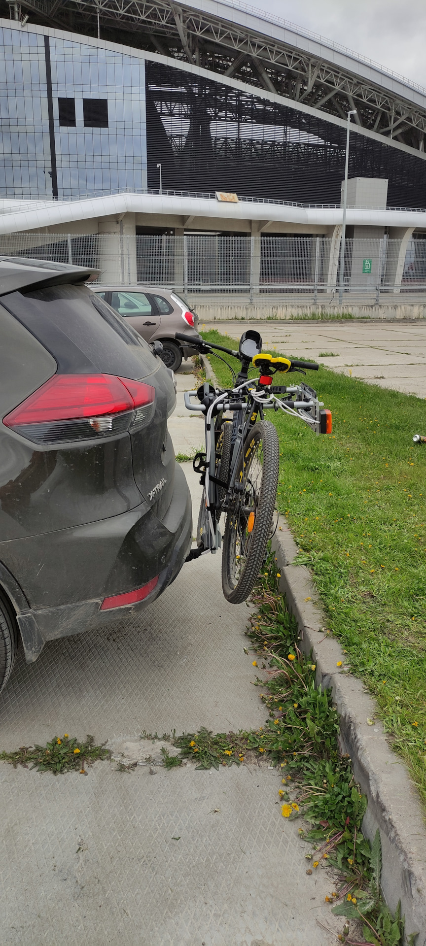

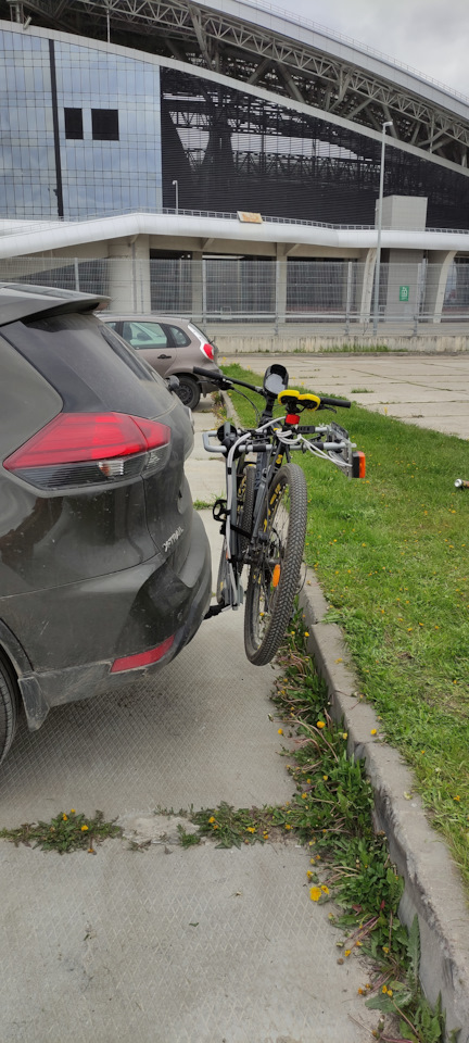

Я купил "вешалку" — сложенная лежит в багажнике и места не занимает, даже с доп фарами.
Но, 20" вел сына не вешается за треугольник, приходится цеплять его за руль
Мой 27.5 и 26" дочери спокойно весят.
