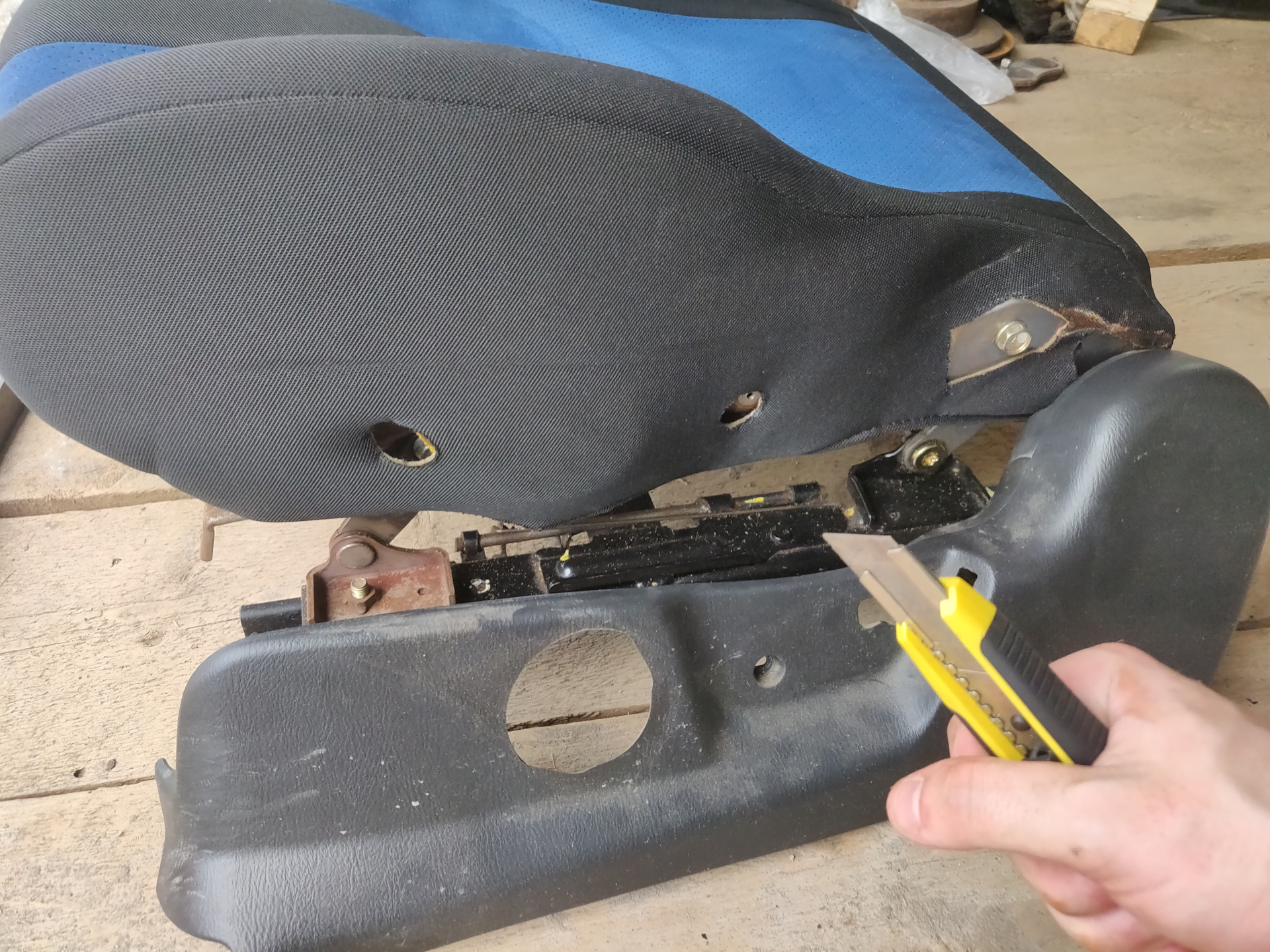

В общем нужно было довести дело до конца и разобраться с ABS от подушек в сидениях и регулировкой высоты водительского.
По поводу ABS, ввиду того что японские сидения клееные, не хотелось дополнительного гемора с отклеиванием и пересадкой подушек, было решено их глушить. В итоге были отрезаны разъёмы со стороны машины и запаяны резисторами на 3 Ом. В итоге доработка обошлась в 4 рубля, ABS потух. На этом же этапе были удалены кнопки подогрева сидений и воткнуты заглушки, доставшиеся от предыдущих владельцев.

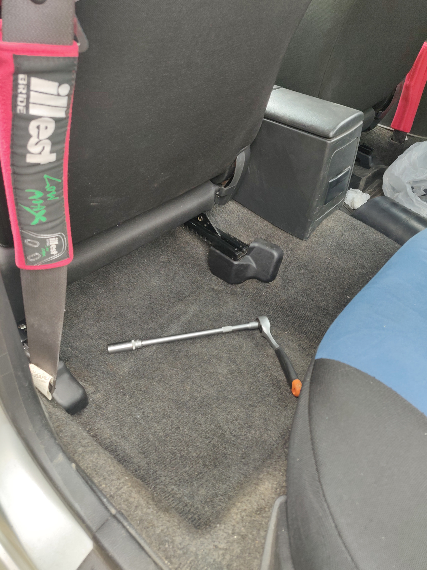

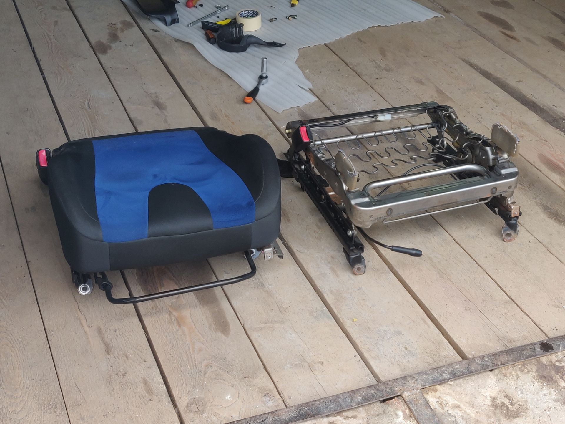

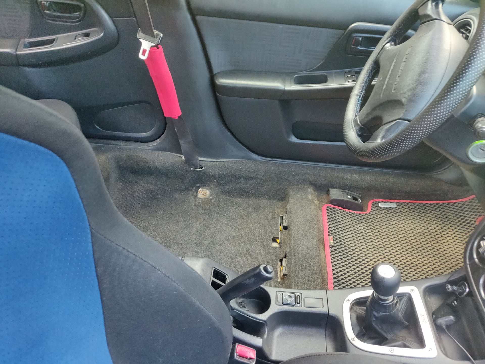

Далее было решено снимать сидение для переноса салазок, выглядело это примерно так:

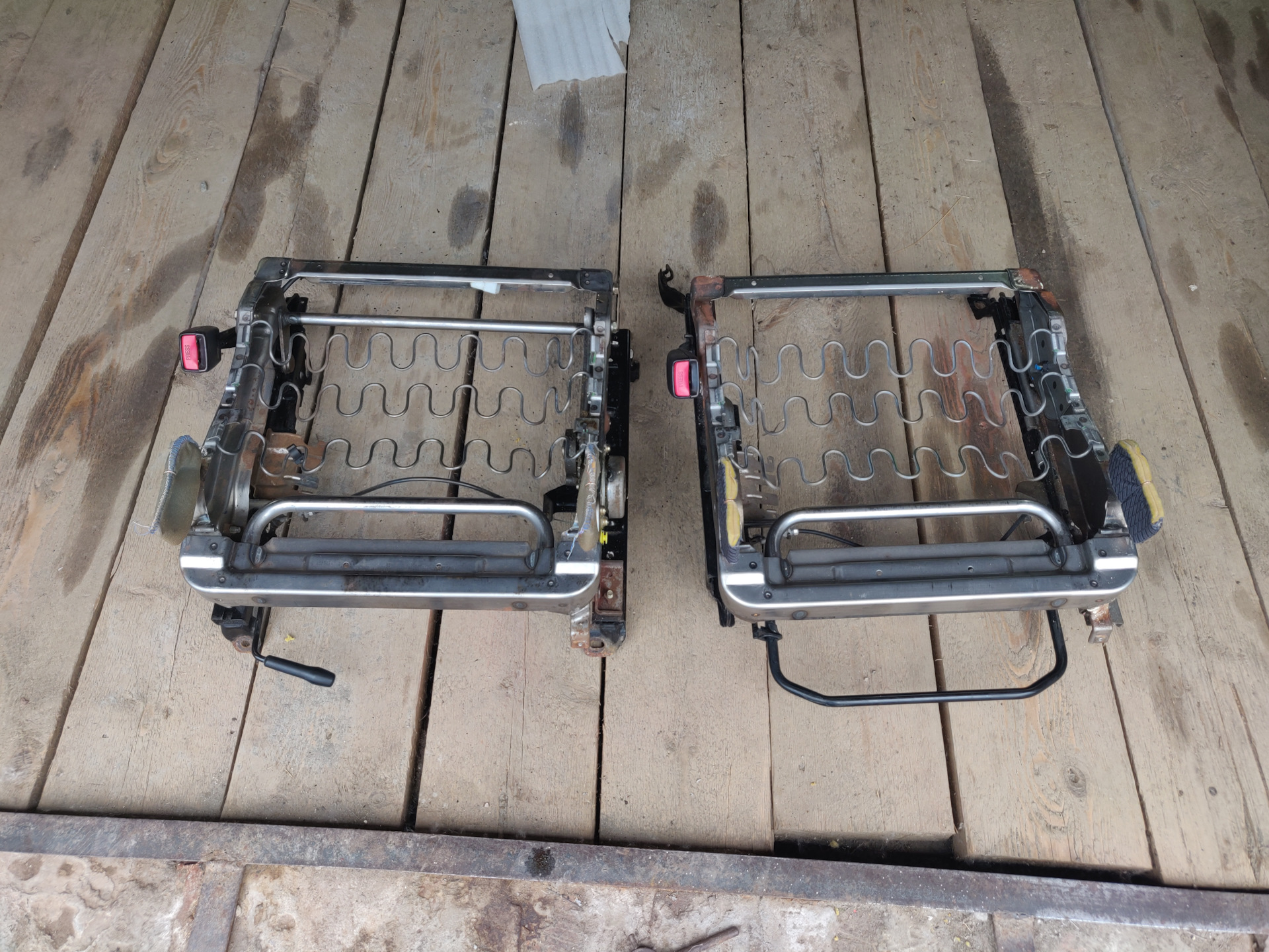

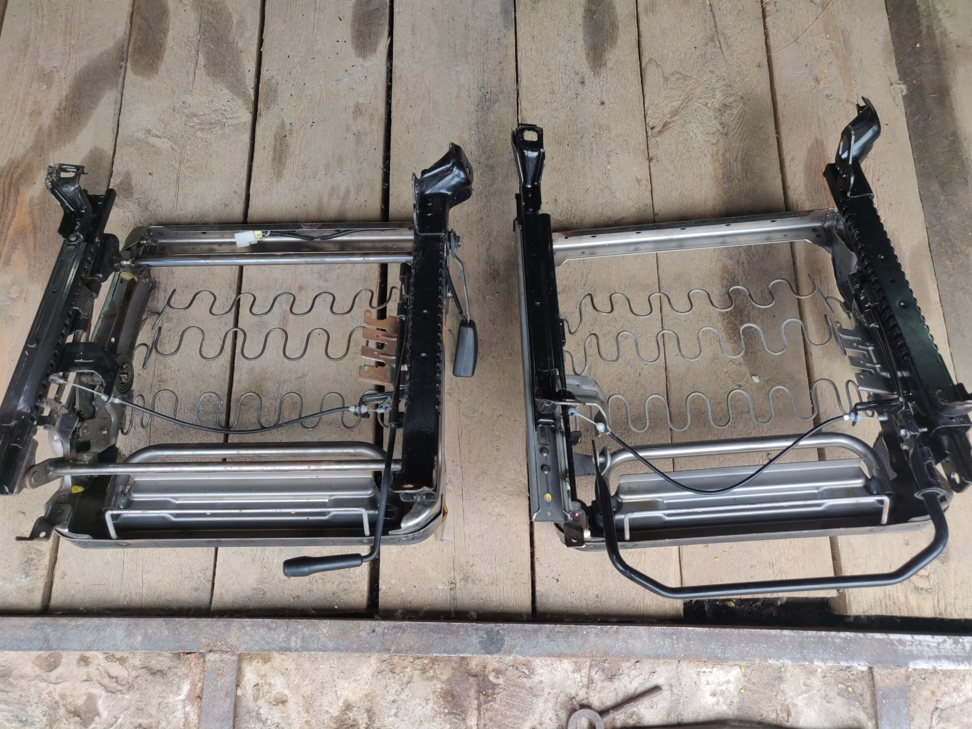

Очень жалко прощаться с рестовой регулировкой по вылету (которая идет цельной палкой, а не рычажком как раньше), но что поделать. Изучение конструкции показало что для палки необходимо приваривать уши крепления, увы.

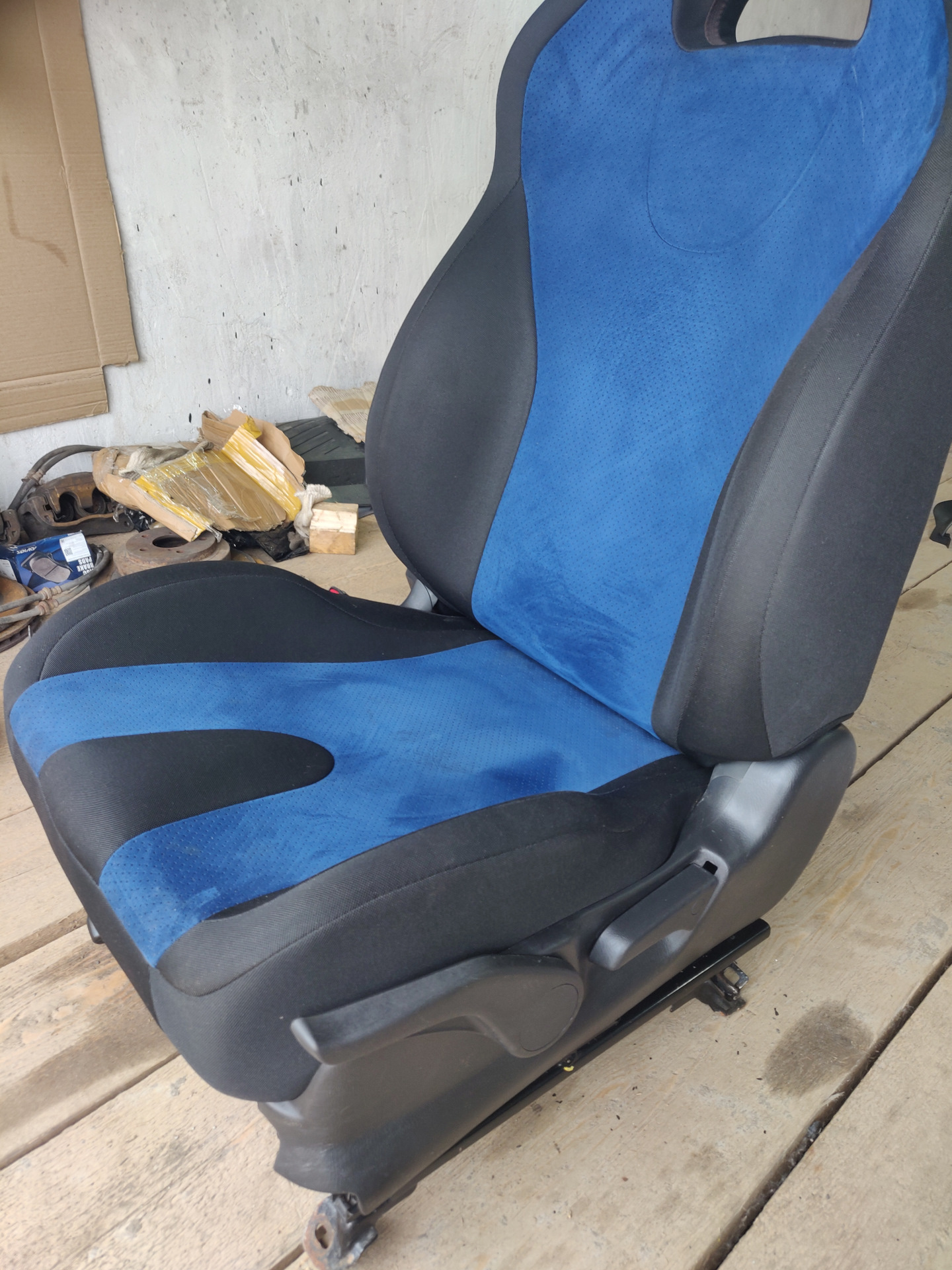

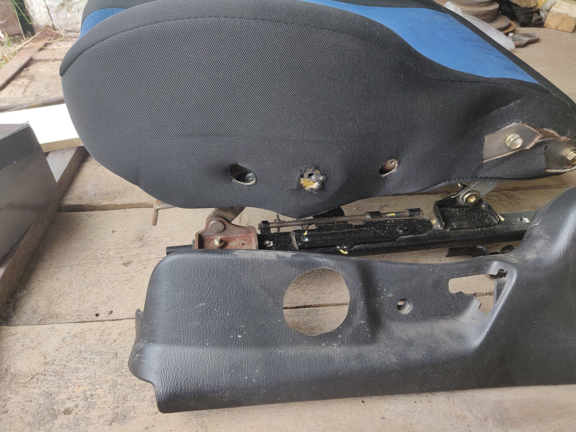

Далее, для работы регулировки было необходимо сделать отверстие в обшивке сидения, начинаем…
Было очень жалко резать, но что поделать)
Теперь салон в комплектации люкс. Успех!
P.S. Старые сидения в комплектции бомж (без регулировки высоты с двух сторон) + подушки в них + чехлы (для кальки или на доноску) в продаже
