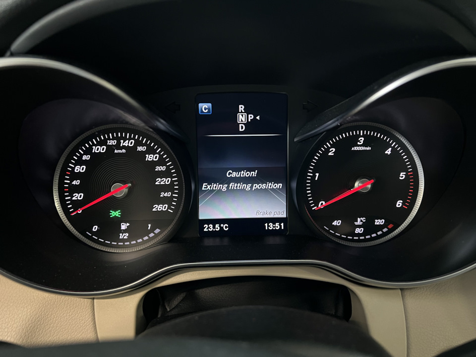

Всех приветствую.

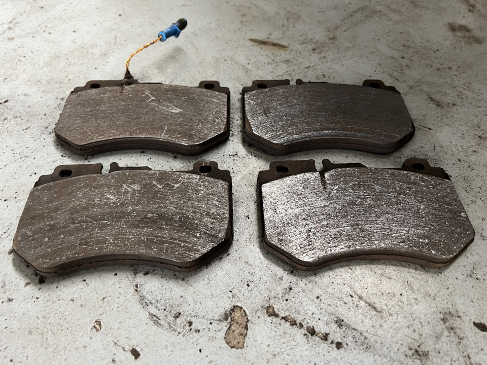

После замены задних колодок ошибка так и осталась висеть на приборке. Визуально, передних колодок еще хватало прилично, но я решил их заменить. Оказалось, что сработал какраз датчик спереди. Замена предельно простая, на всякий случай развел тормоза через инженерное меню, выбил направляющие с пружиной и заменил но новые. Ошибка пропала, едем дальше.
Список запчастей:
Передние тормозные колодки ATE 13.0460-4880.2 — 48,42eur
Датчик износа ATE 24.8190-0067.2 — 3,48eur (был куплен ранее)

стоят два датчика — перед и зад?
да
Спереди нету электро-ручника, не нужно разводить через инженерное меню)
а как выдавить поршень обратно?
Куда обратно?
в суппорт :) когда колодки на исходе, поршень выдвинут максимально, что бы вставить новые колодки — его нужно поставить в исходное положение.
Он вдавливается как и все поршни, нажатием на него)
Сзади к слову, когда разведён электро-ручник, так же вручную спокойно вдавливаем поршень до конца, все обычно как и у всех)
