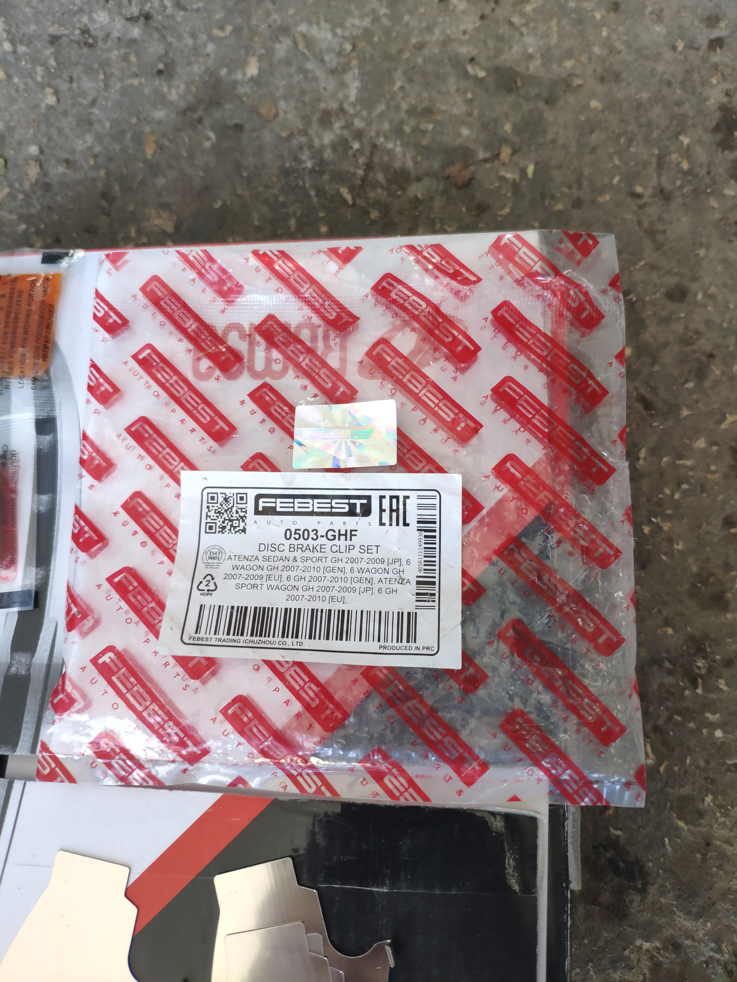

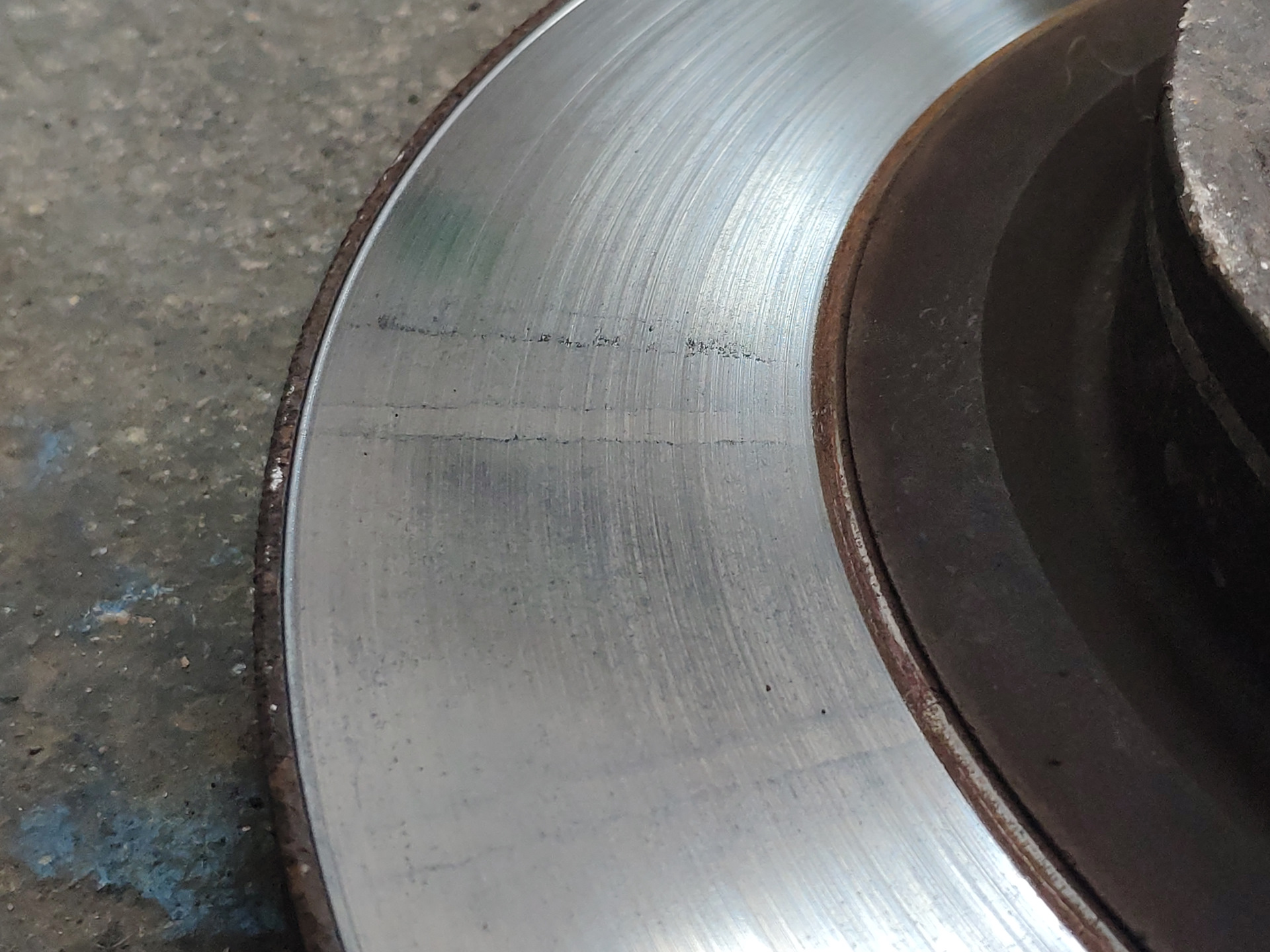

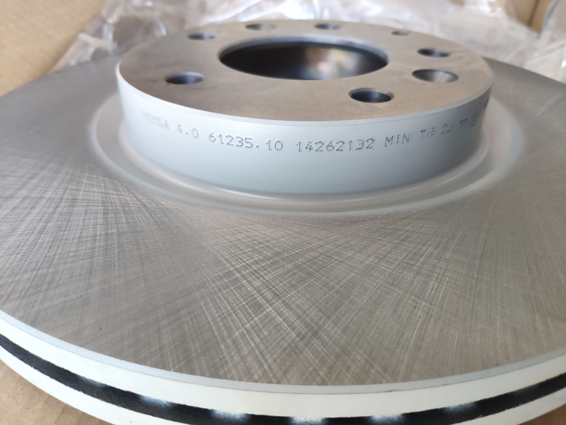

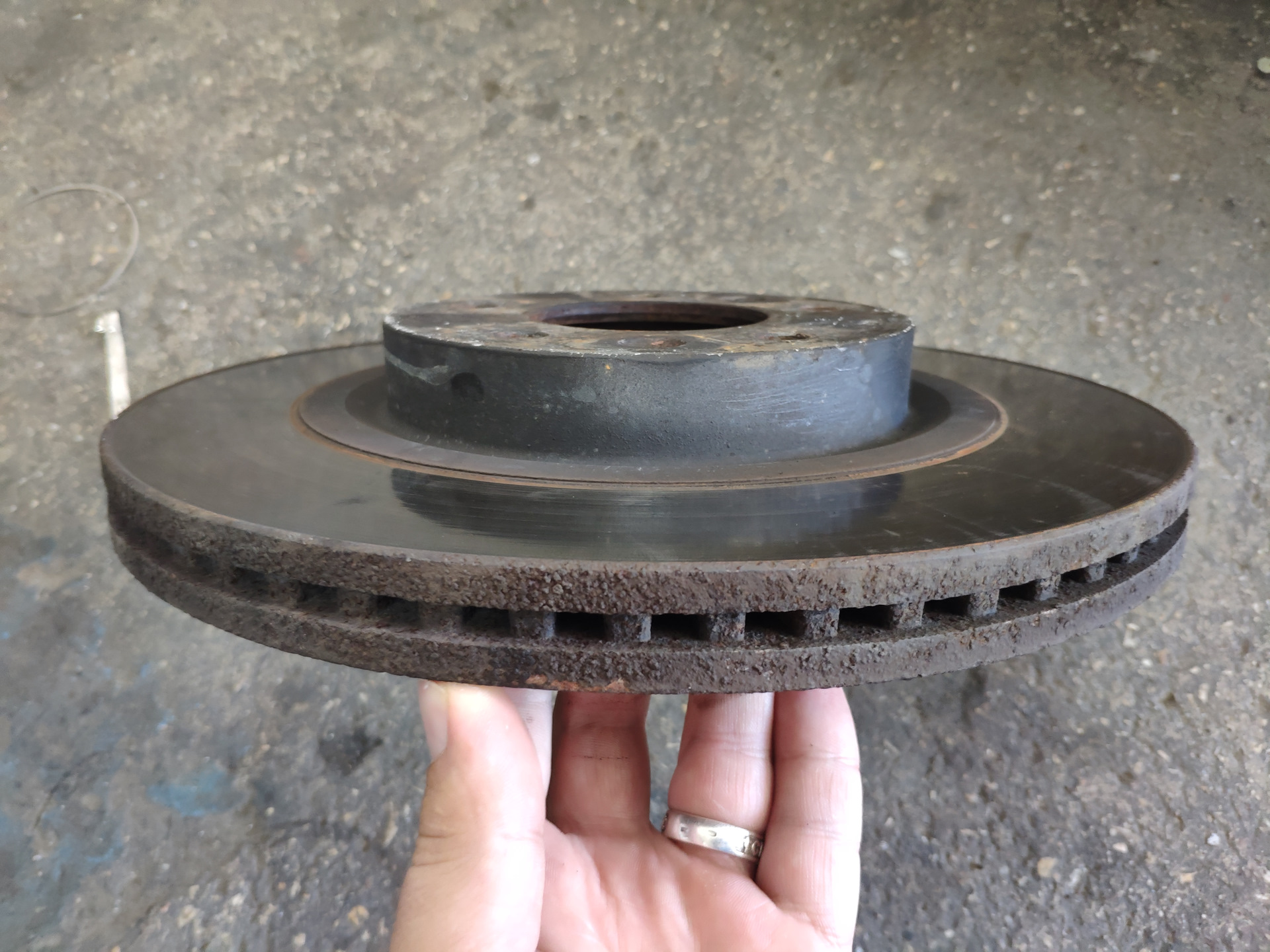

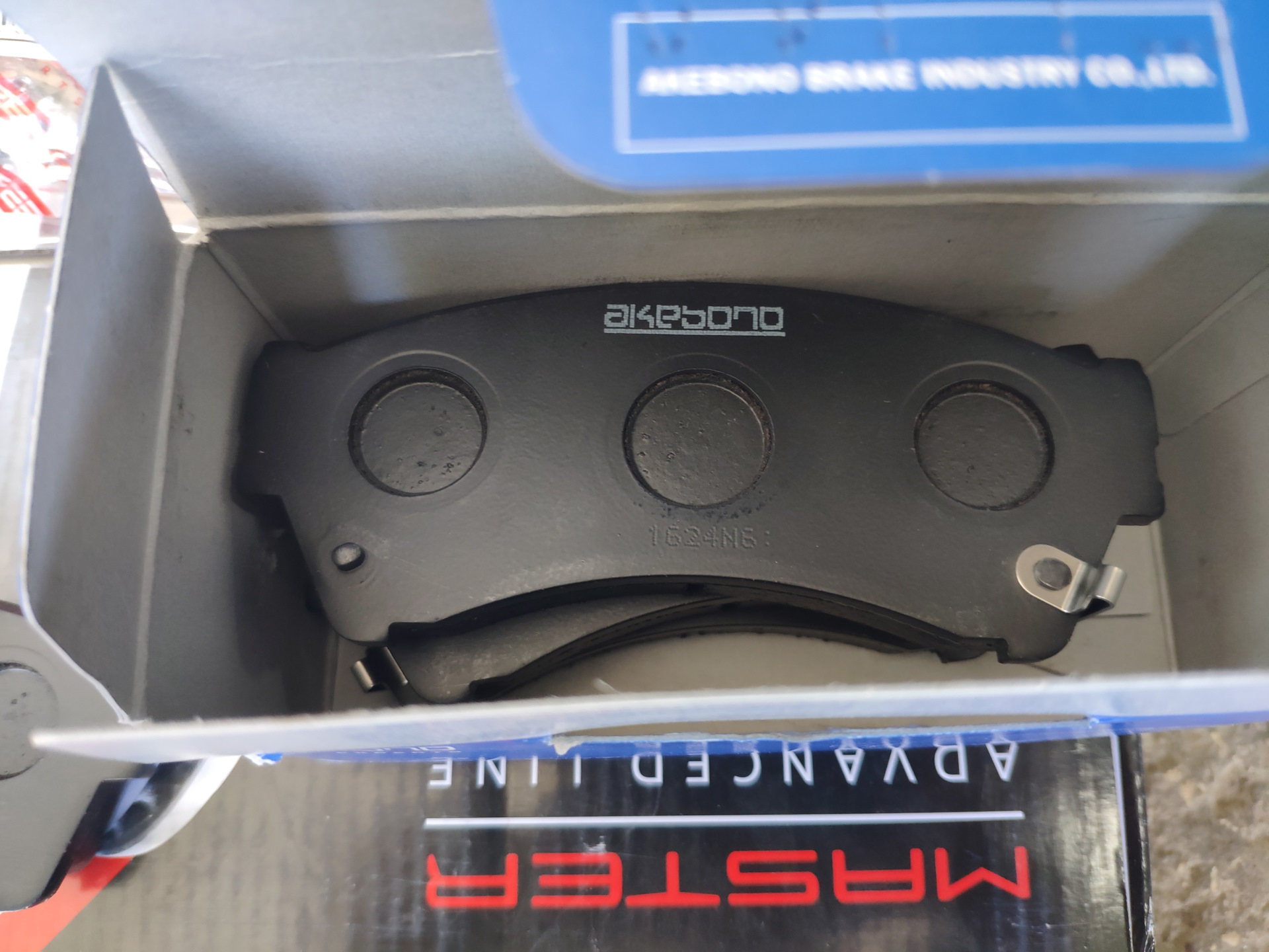

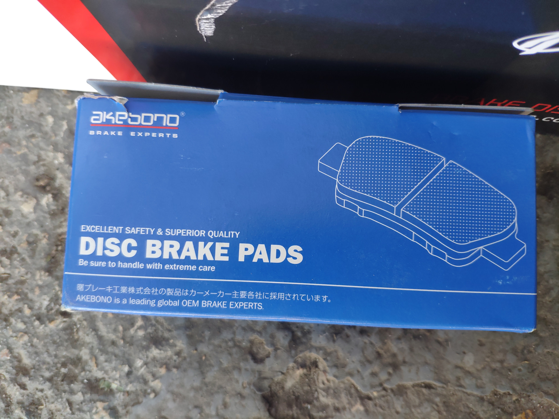

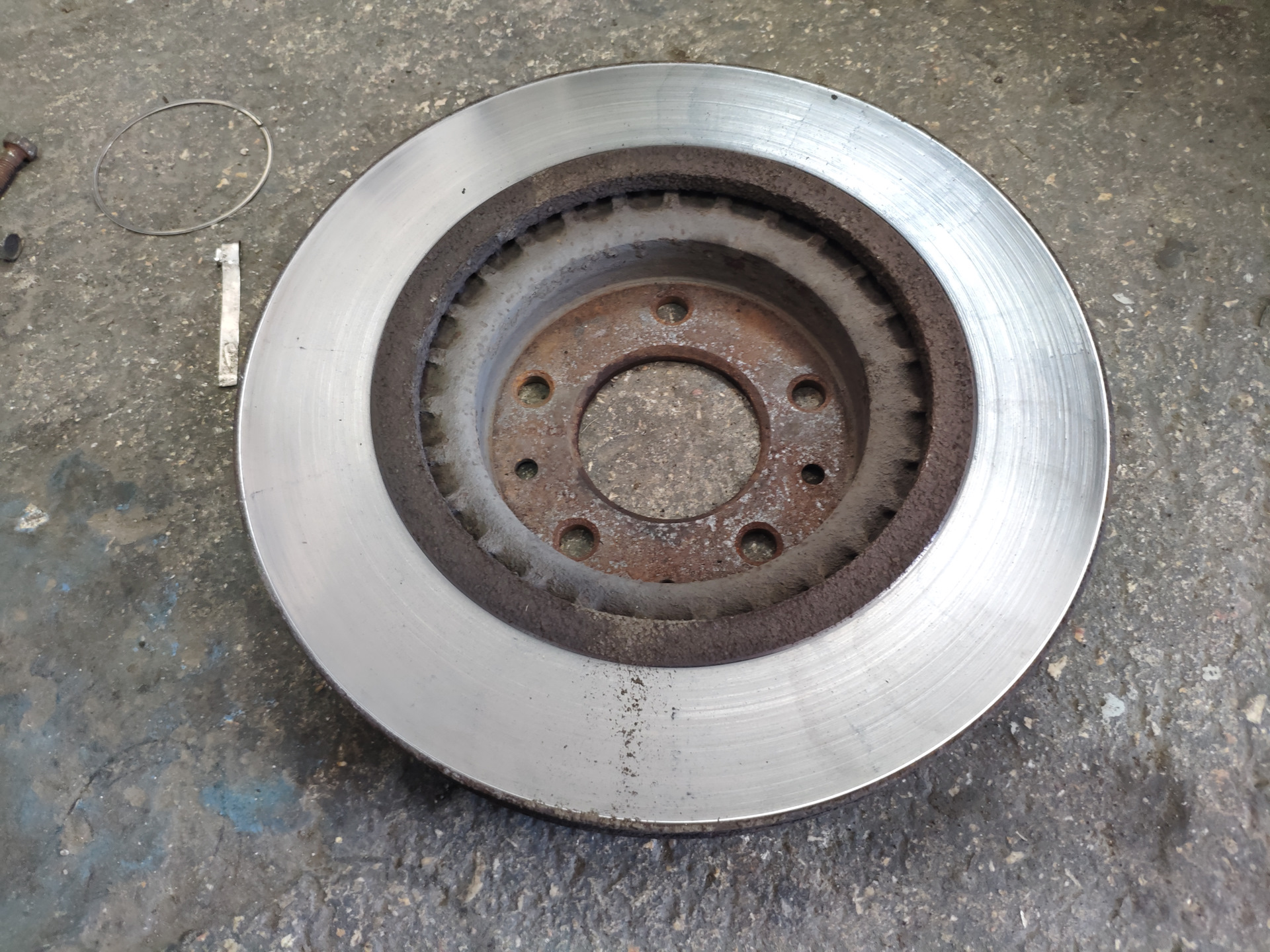

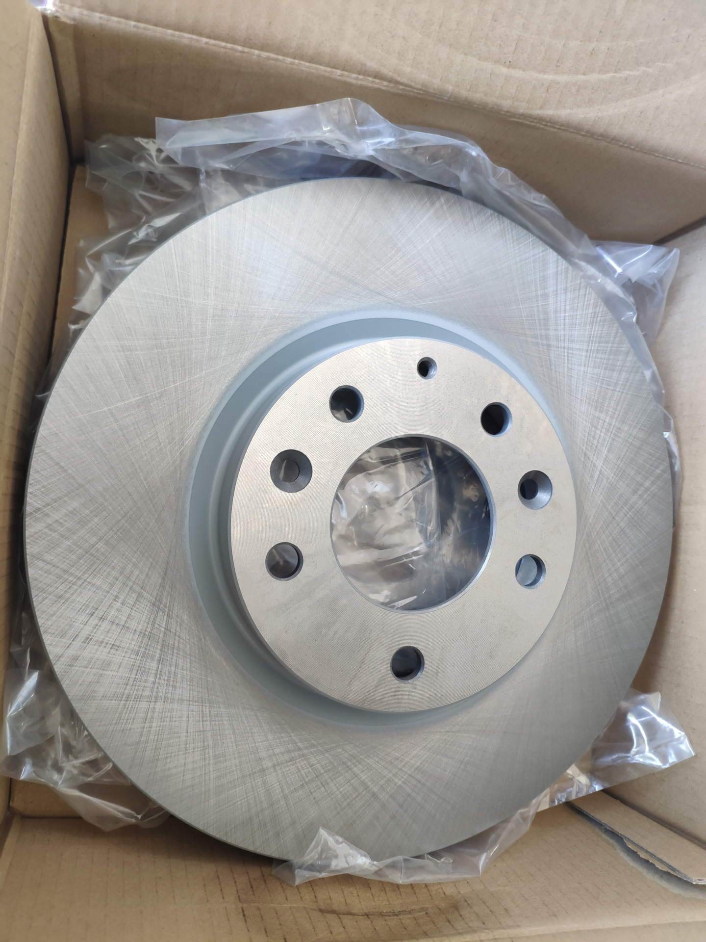

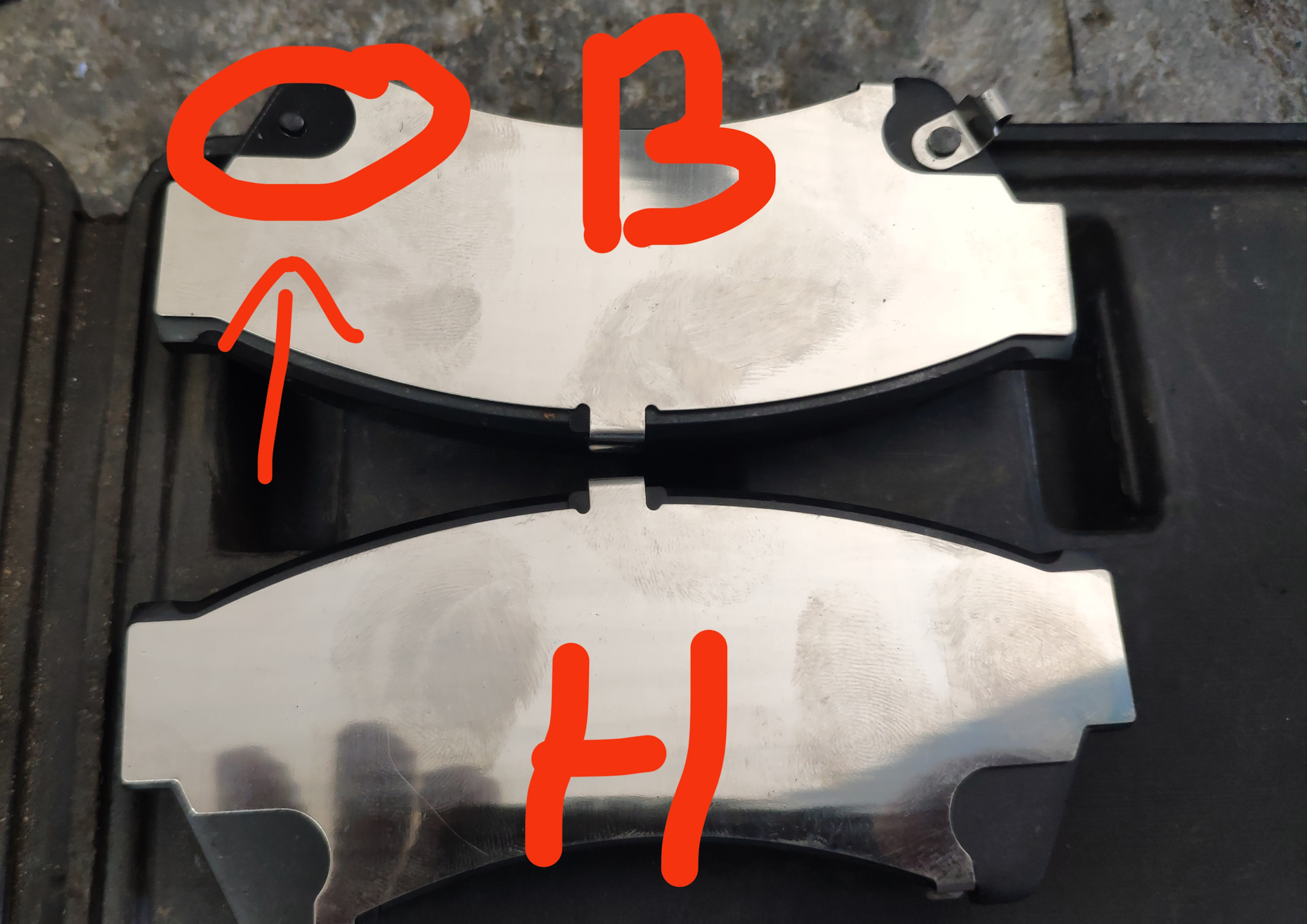

Когда купил машину заметил, что бьют передние тормоза. Проточил диски, были кривые. Помогло не на долго. В итоге решил ставить новые. Выбирал долго, читал много. Выбрал диски Remsa, колодки Akibono. Здесь все понятно, теперь самое интересное…

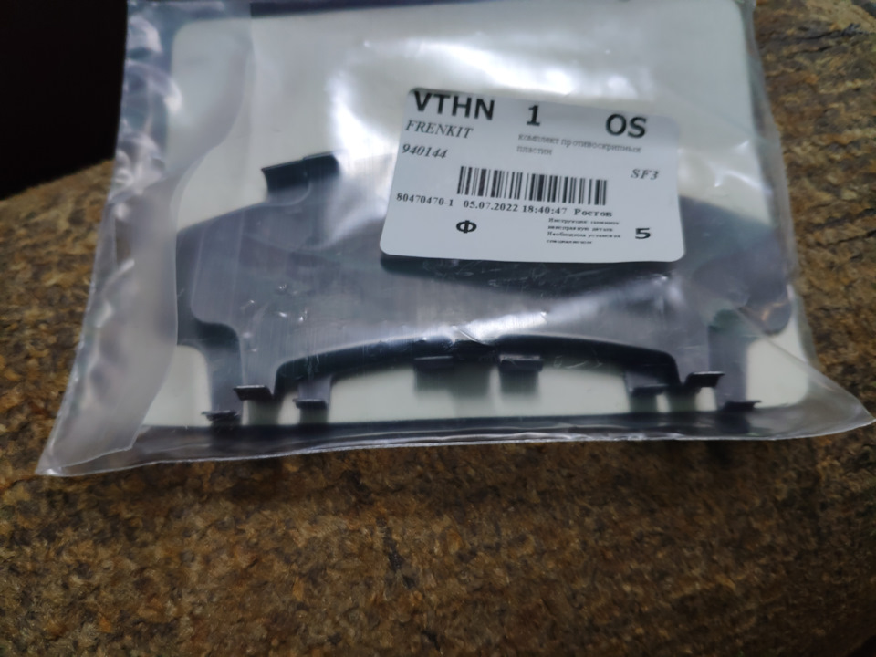

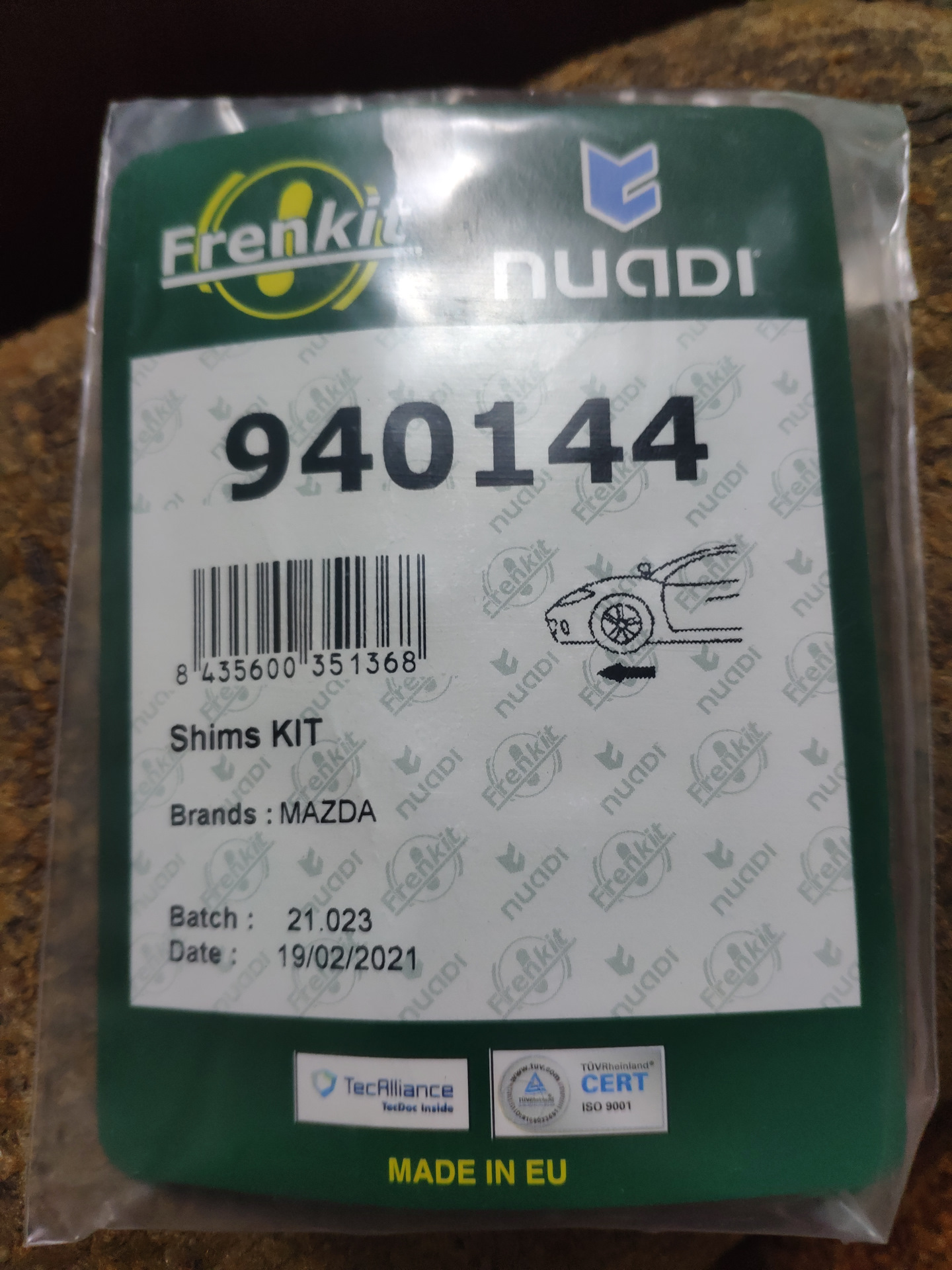

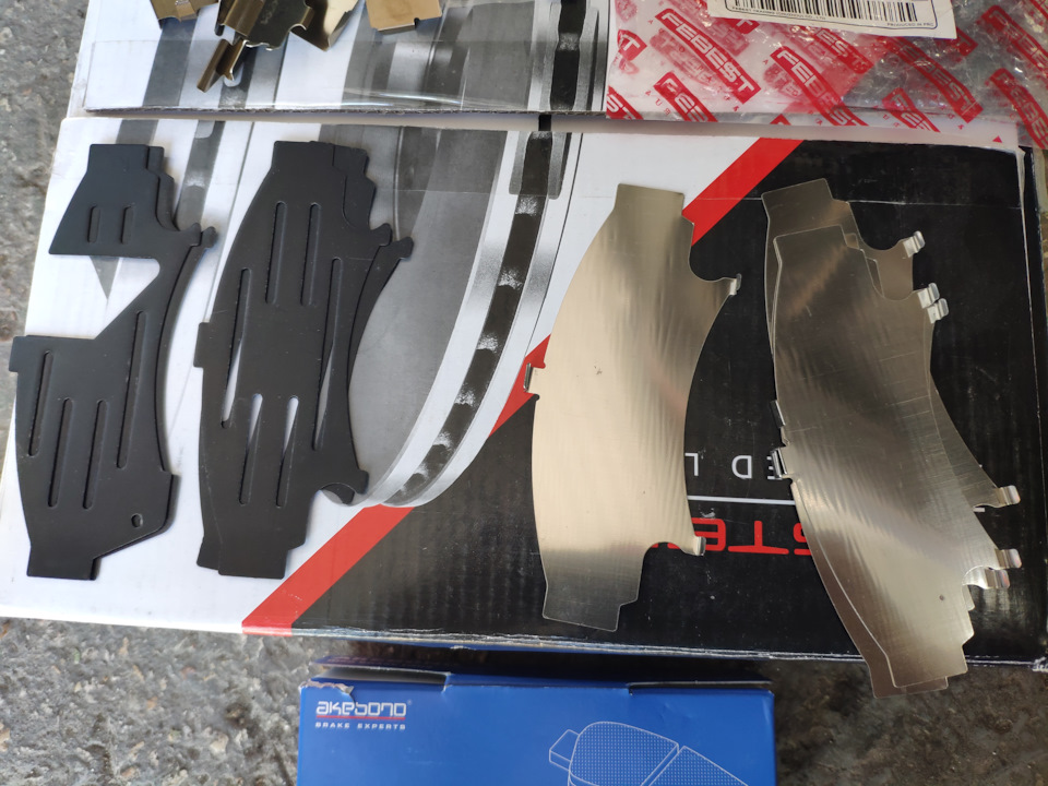

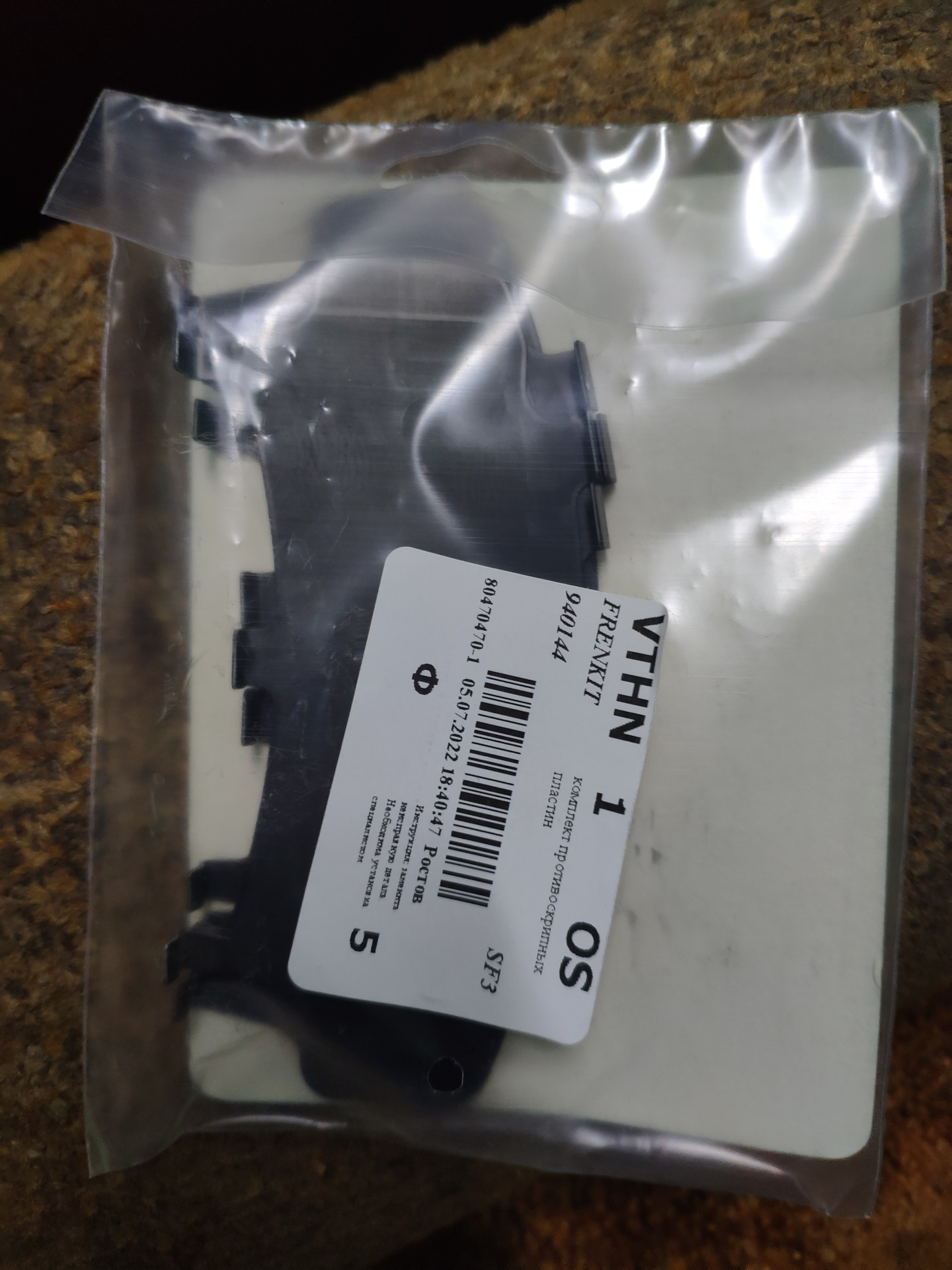

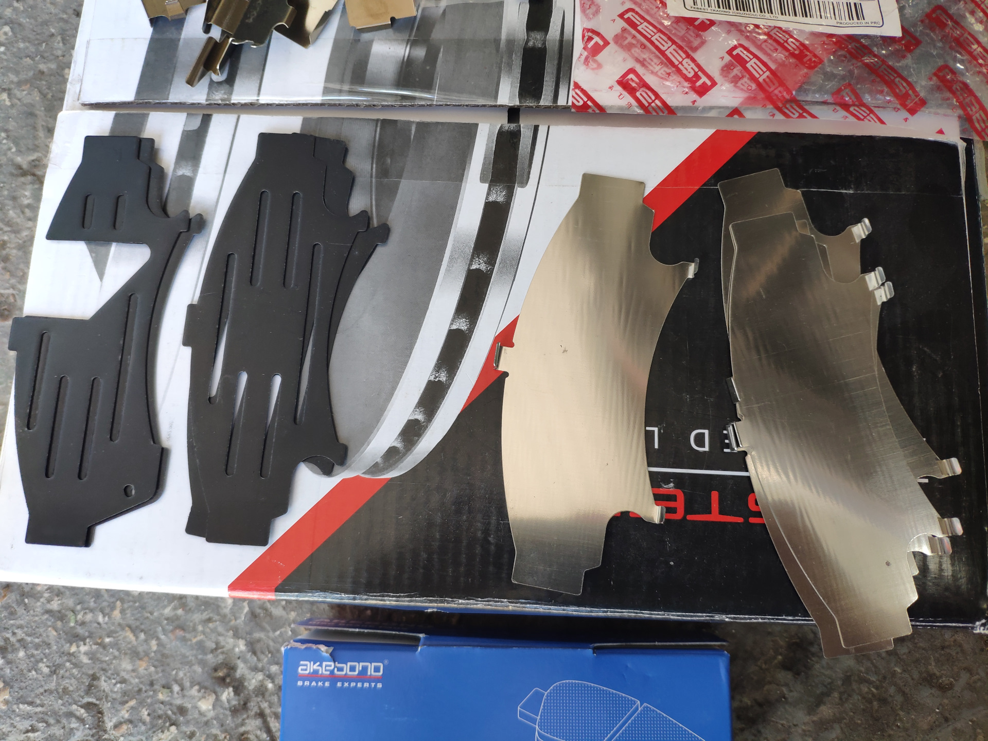

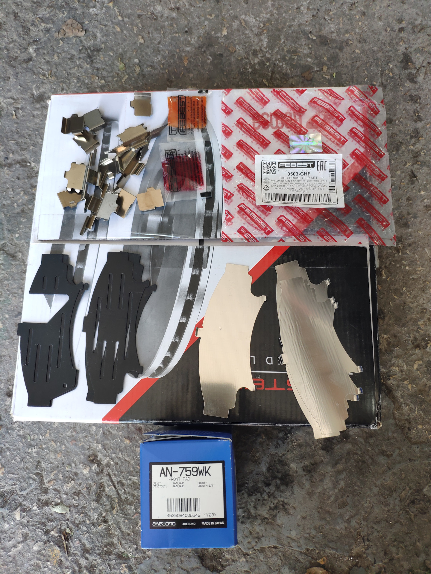

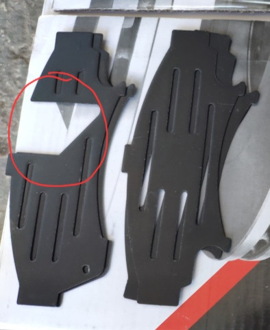

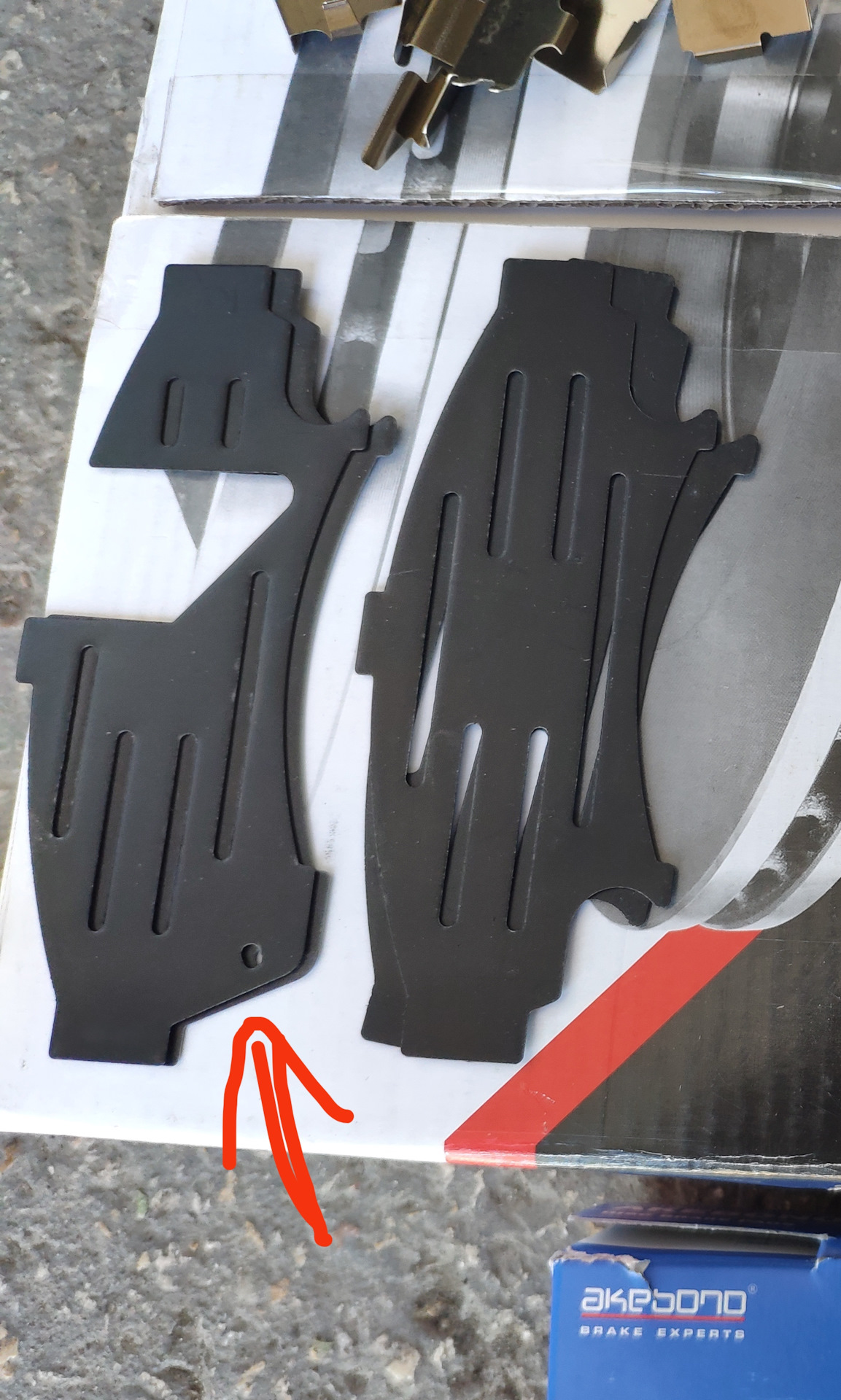

У меня не было пластин на колодках. Кто то называет их антискрипными, кто то еще как то… Суть не в этом. А в том, что оригинал комплект на перед их стоит 5000р. Как по мне это дорого. Искал аналоги, но все аналоги шли без этих антискрипных пластин, а просто набор маленьких пластиночек которые по бокам колодок. Искал я их наверное полдня. На Драйве информации о них не нашел. Только оригинал. Но каким то чудом на каком то сайте по подбору запчастей наткнулся на 2 варианта. Это Febest полностью как оригинал, внутренние черные пластины и наружные блестящие, так же маленькие и смазка 2 пакета. Цена 1700р. И второй вариант Frenkit. Но там только 4 каких то пластины и все. Цена 500р.(их вернул). Все запчасти на фото, номера тоже.

Диски Remsa 2*3300=6600р
Колодки Akibono 3500р

Старые диски были Brembo и колодки Brembo. Тормозили неплохо, ро скрипели сильно и пылили.
Собрал новый комплект, поставил пластины. Теперь все по Фен-Шую. Тормоза пока ватные, притираются. Дальше посмотрим. Всем смасибо, кто прочитал. Подписывайтесь, ставьте лайки👍🙂

Подскажи а в этом комплекте febest количество для двух сторон ? А задние комплекты они делают ?
В комплекте идет 8 пластин. 4 внутренние, 4 наружные. На весь перед. Насчет задних не знаю. Искал именно перед.

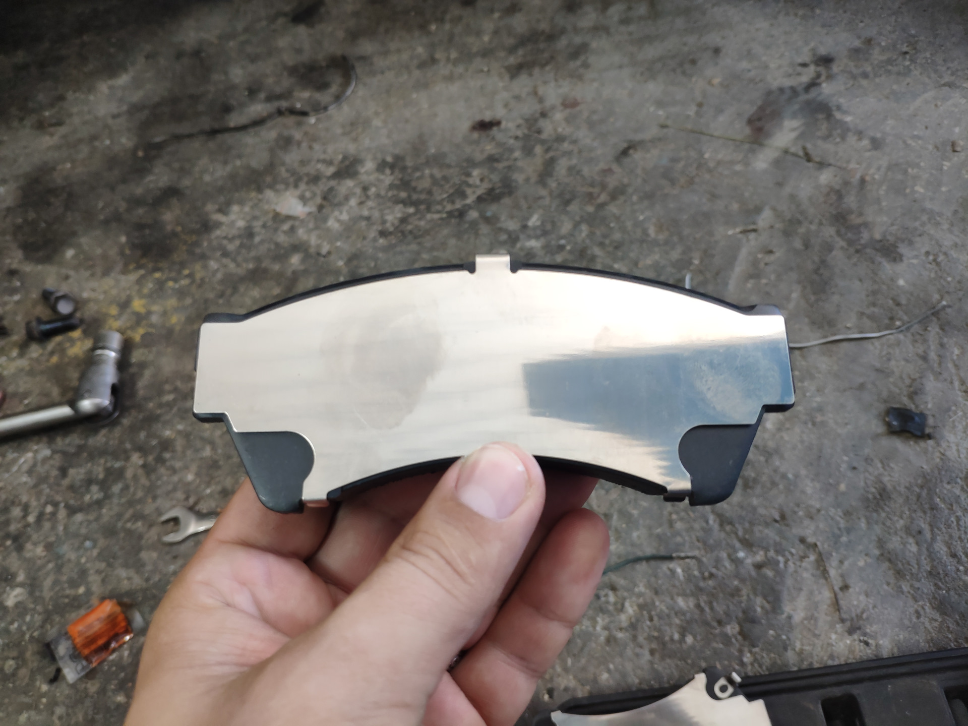

У колодок Brembo очень классный фрикцион, цепкий и термоустойчивый, после него мне все колодки кажутся хуже их. Чёрные противоскрипные пластины надо правильно ставить, те что с вырезом, со стороны поршня, и вырезом в сторону набегающего диска, тоесть вверх.
Я ставил индикатором износа во внутрь, на эту колодку пластину с вырезом, т.к. там отверстие специальное именно под эту пластину. Значит все правильно поставил, как ты и написал
Внутреннюю колодку, ту что с индикатором износа, можно поставить и на правое колесо и на левое, а от этого положение вот этого выреза меняется, правильное положение со стороны набегающего диска, тоесть к верху.
Их можно было вообще не ставить, так как в этом наборе от фебест нет спец смазки Molykote as-880n для этих разрезных пластин как в оригинальном комплекте, а смысл разрезов именно в удержании этой смазки между сандвичем из пластин.
Для чего смазка эта идет? Отводит тепло от колодки?
Нет, к отводу температуры она не имеет отношения, это шумопоглощающая смазка меняющая резонансную частоту колебаний возникающую при трении пары колодка диск.
С шумопоглощающей функцией смазки более менее понятно, хотя ряд вопросов может возникнуть после первого же смещения пластин относительно друг друга. А вот по поводу резонансных частот и колебаний не могли бы поподробнее? Пара колодка-диск трется, здесь тоже понятно, а что именно резонирует с такой силой, что требуется снижать смазкой, а не механическими допусками например? Я лишь к тому, что Вы написали с использованием терминов, предусматривающих хорошее техническое образование, и, если это Ваше видение, то действительно интересно узнать на чем оно основывается. Если же это гугл-перевод маркетинговых изощрений дюпона — вопрос снимается. Спасибо.
В данных пластинах имеются прорези, которые удерживают необходимое количество смазки при сдвигах пластин. Колодки посажены на скобы через опорные пластины, либо без таковых, допуск в данном случае значительный, даже оригинальные колодки всегда имеют некоторый люфт как по отношению к пластинам, так и к скобам будучи прижатыми корпусом суппорта. Всех этих незначительных выборок хватает для создания микроперемещений колодки относительно прижимной плоскости тормозного диска в момент их работы, что и создаёт резонансные колебания. Про "маркетинговые изощрения дюпона" не в курсе, первое образование техническое, техник-механик.
