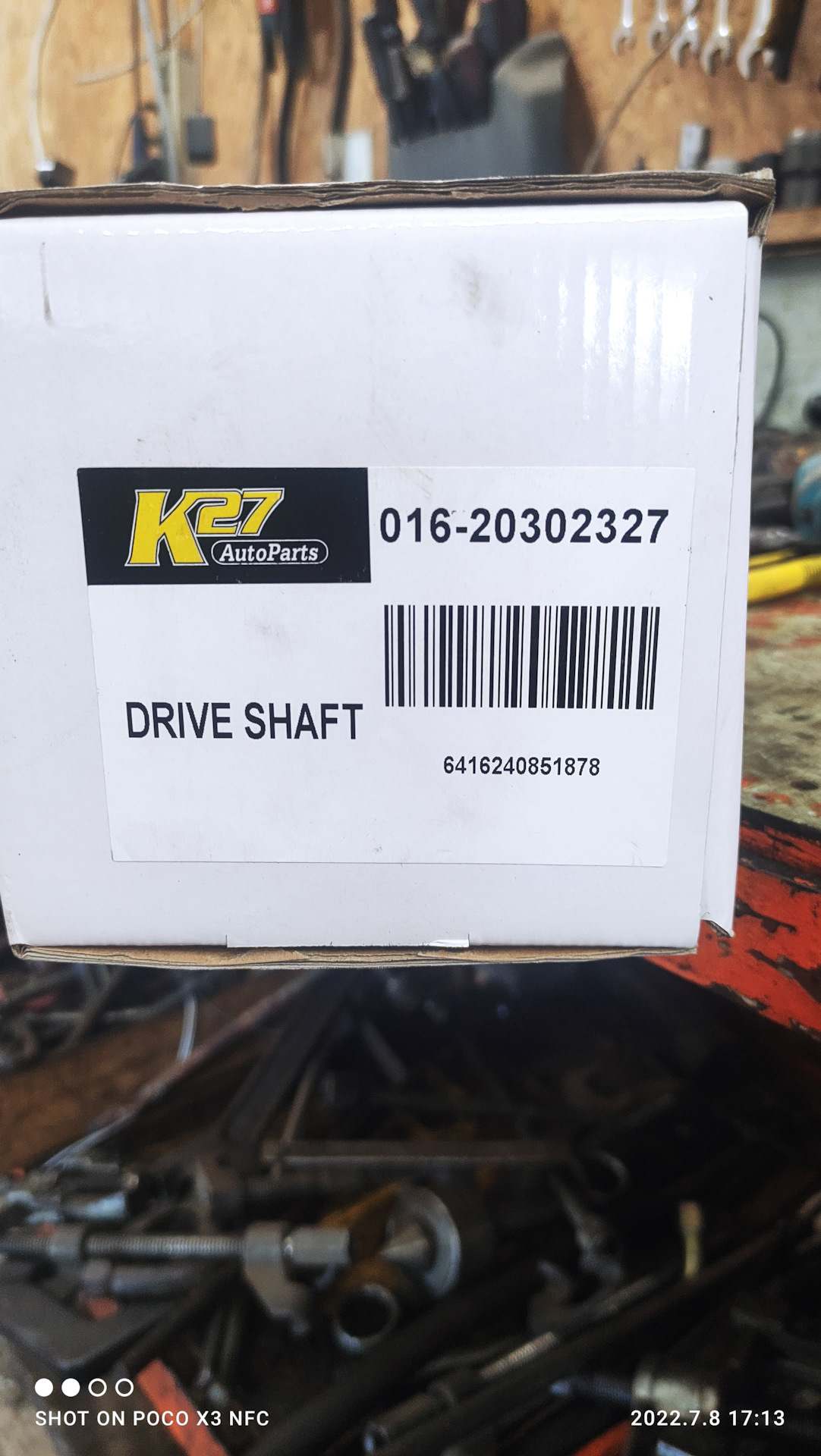

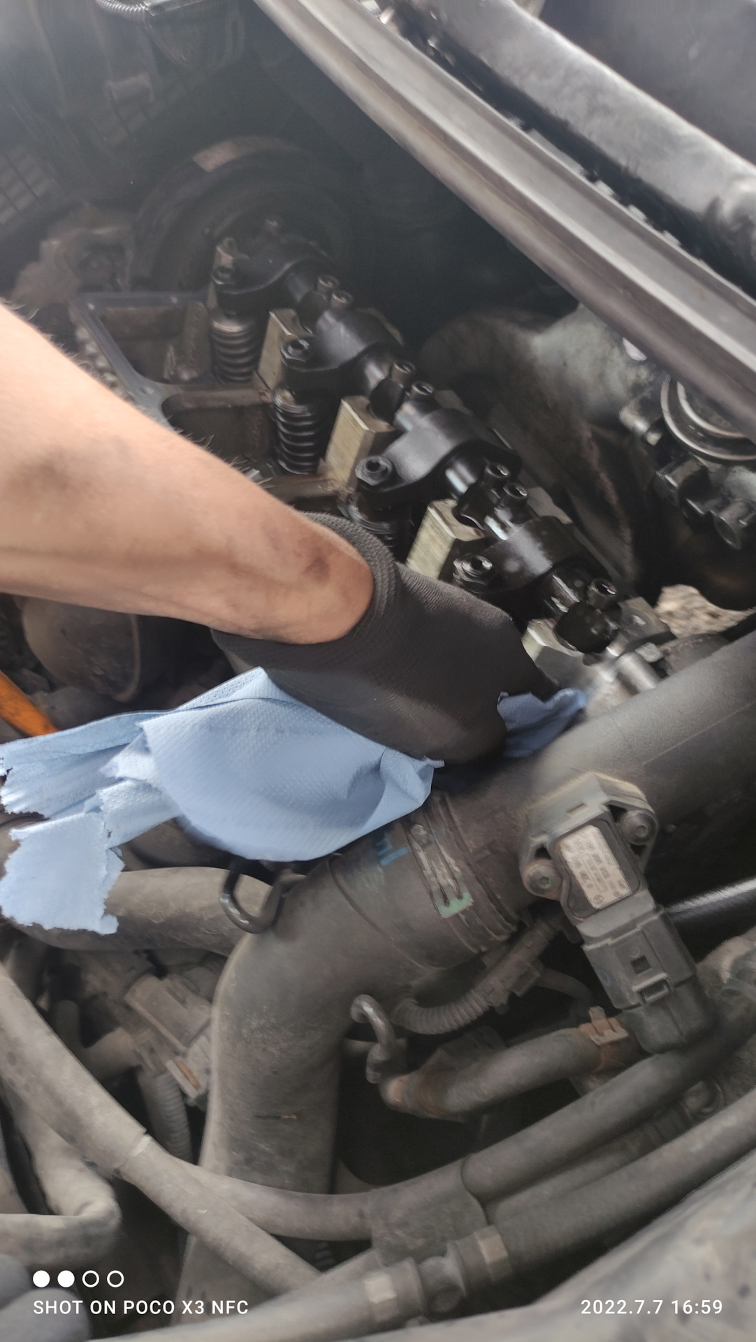

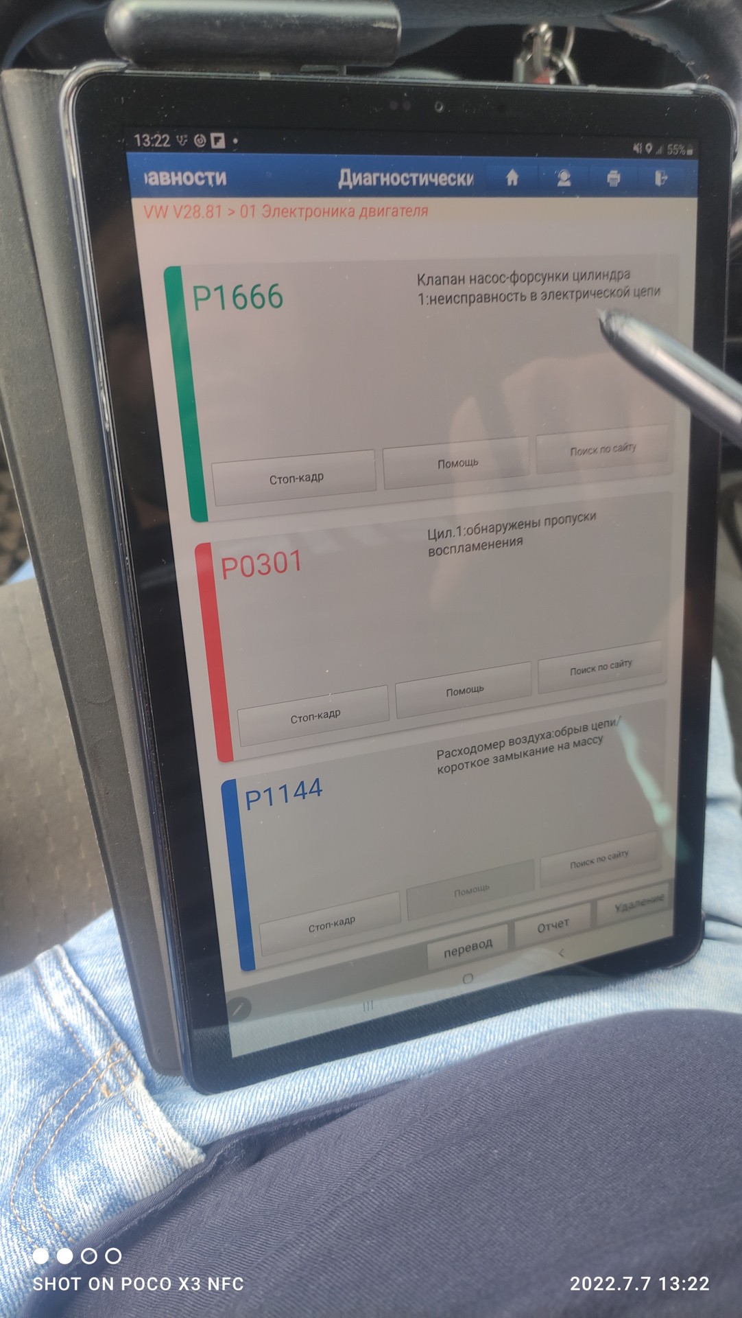

Бах и первый раз в жизни услышал и увидел как форсунка номер 1 приказала долго жить хотя никаких намеков и не было в наличии за разумные деньги нигде нет а на разборке в Нарве нашлась за 59 евро плюс 20 работа ну и полуось приказала долго жить цена 67 за нее и 20 работа правда вибрация при разгоне никуда не исчезла будем в понедельник продолжать искать причину а так всем хороших дорог и берегите себя
Запчасти на фото: 202277

А как понял, что форсунка умерла? Какие были симптомы
Перестала ехать нормально ну и комп показал
Понял, у меня щас такие ошибки по 2м форсункам, но будет по всем скоро:(

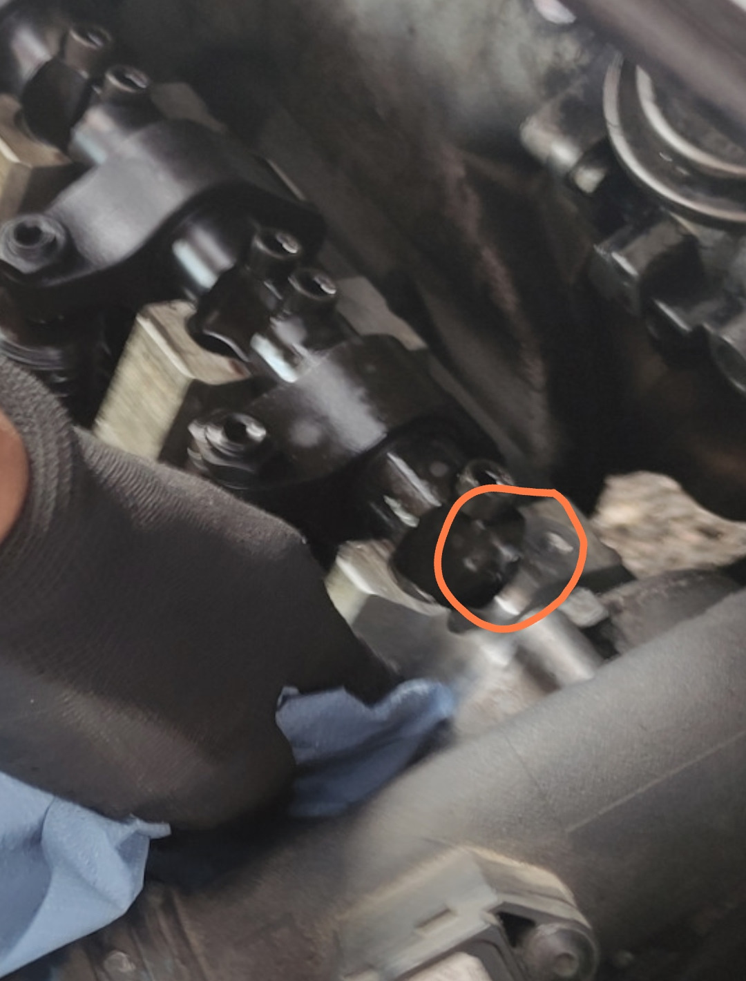

Это не заглушка с масляного канала почти выпала? А то сейчас и турбина с распредвалом на подходе будут.
