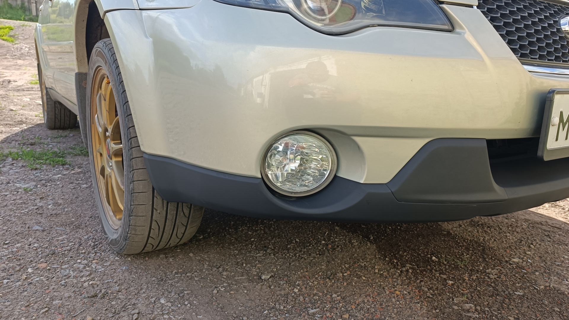

После покраски бампера так и не сделал красивого канта. Решил исправить. Делаю не первый раз, просто хочу показать как это сделать правильно и чтобы выглядело аккуратно.

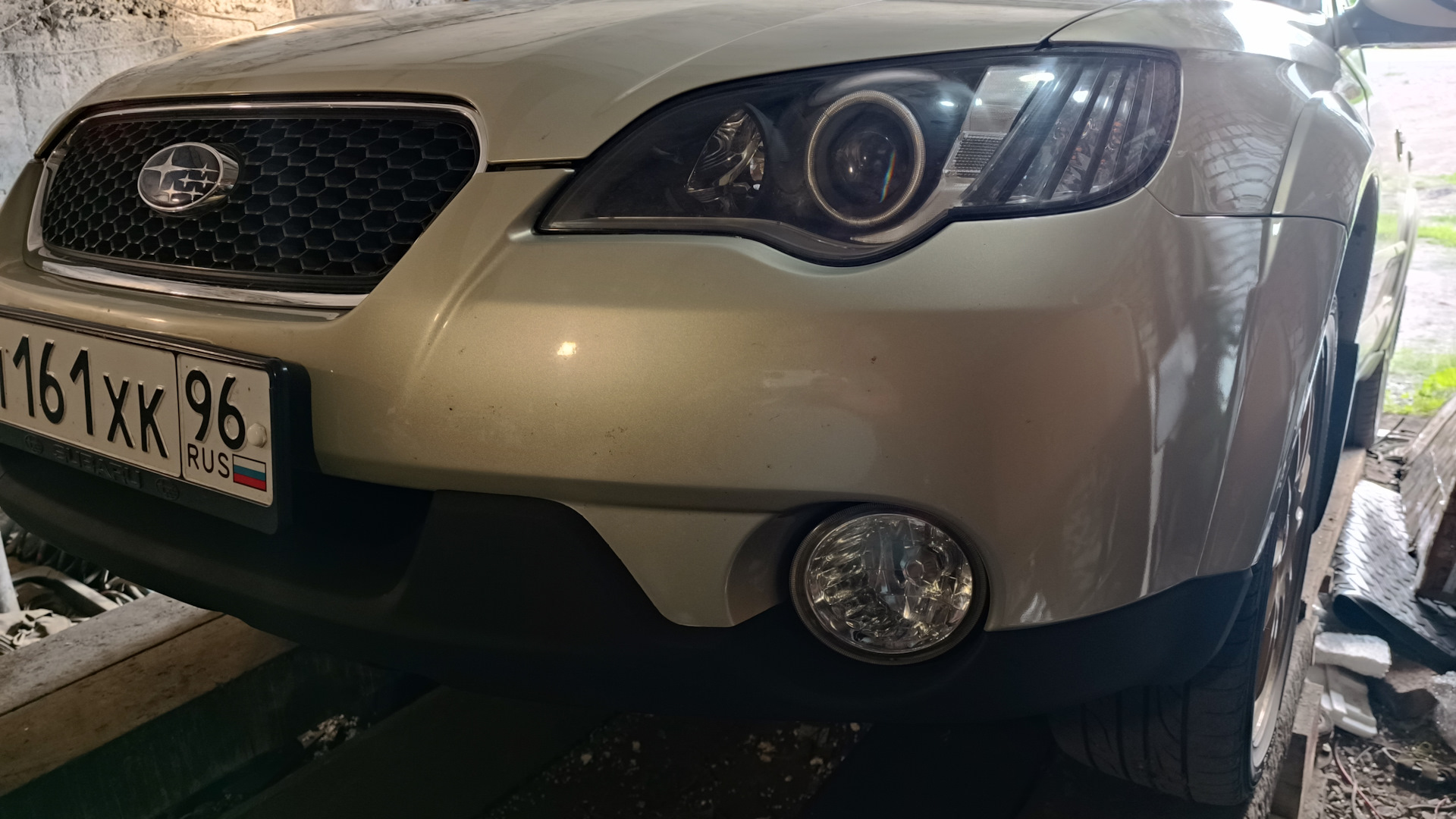

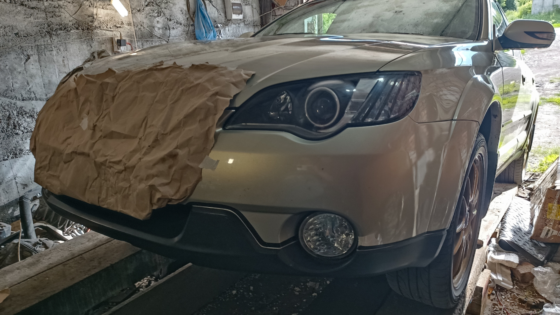

Малярный скотч тут не поможет! Он посредственный участник. Делаем главную границу ПВХ изолентой! Почему ей? Потому что она эластичная, при хорошо прогретом мотке можно изгибать линии как нужно, края максимально ровные чего не может малярный скотч.
Остальные участки закрываем газетой/любой другой бумагой, промежутки между изолентой и бумагой уже можно закрыть малярным скотчем.
Участок черного пластика обезжириваем. Используем краску в балоне: грунт эмаль по пластику/для бамперов. В конкретно моем случае черная. Она по умолчанию матовая имеет хорошую адгезию с неокрашенным пластиком.
После окраски, не дожидаясь высыхания, аккуртно убираем сначала бумагу с малярным скотчем, и уже потом потихоньку снимаем изоленту. Наслаждаемся результатом. Делов на час максимум
