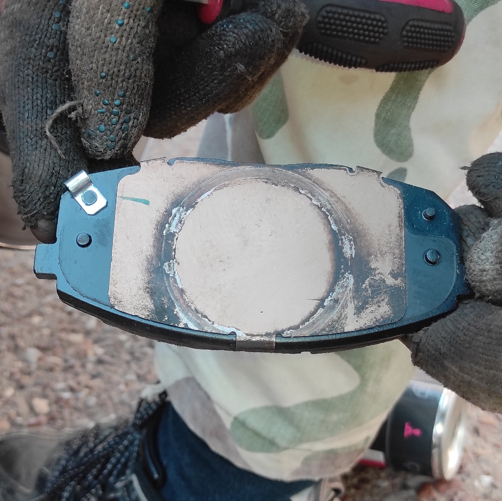

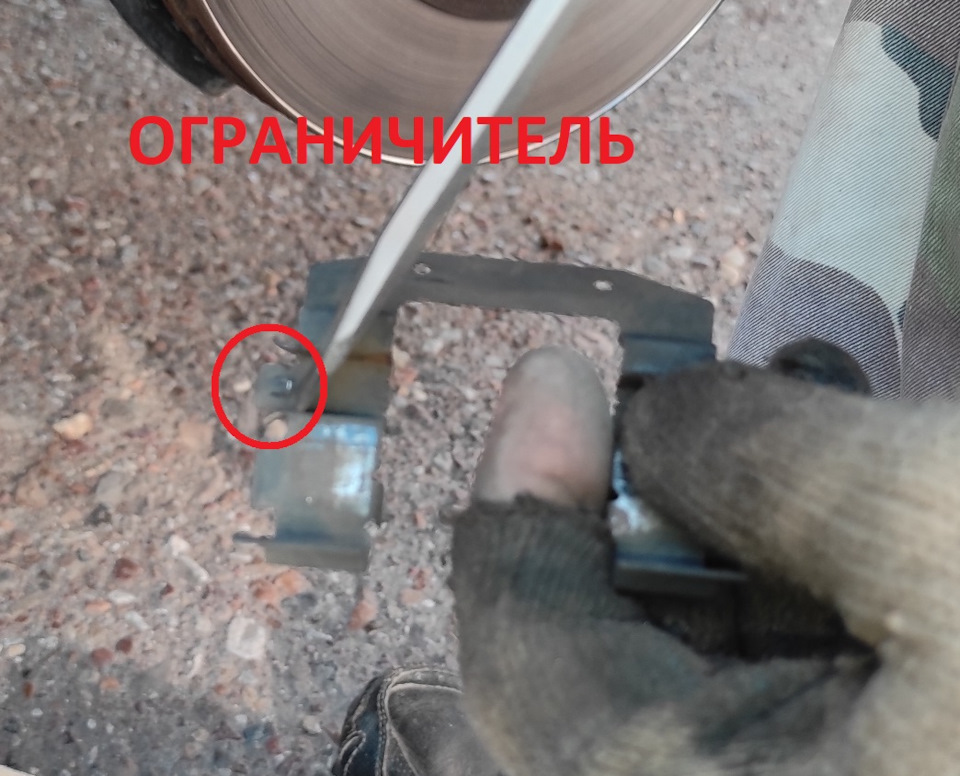

Открыл капот, отвернул крышку бочка ГТЦ, вынул сеточку и откачал тормозной жидкости 100 мл. Поддомкратил правую сторону, снял колесо, очистил все зубной щеткой, очистителем тормозов, открутил 2 болта на 14 и освободил скобу суппорта отвел в сторону и подвесил ее за пружину передней подвески при помощи куска проволоки, далее аккуратно отмыл и зачистил кромки поршня тормозного цилиндра, осмотрел все пыльники, вдавил поршень тормозного цилиндра. Снял пружинные скобы с торца колодок, демонтировал сами колодки, есть нюанс — на скобах есть усики ограничители, я на нижней скобе аккуратно отверткой вдавил этот ограничитель и снял колодку с остальными поступил так же. Снял скобы зачистил их и посадочные места под эти скобы все замыл смазал и установил на место, со старой внутренней колодки нержавеющую накладку снял, очистил и поставил на новую колодку, все подошло идеально, так же смазал тонким слоем место контакта поршня тормозного цилиндра. На колодки, в места контакта со скобами, так же нанес смазки и установил колодки. Вынул направляющие, просто потянул и они вышли из пыльника, смазка в идеале, сами направляющие ка новые, верхняя направляющая с резиновыми кольцами на конце, нижний без них. На направляющих заменена смазка на свежую. Ставил направляющие просто, до упора и пыльник сам надевался на направляющую. Установил пружинные скобы на торцы колодок, установил скобу суппорта и затянул болты на 14 придерживая направляющую от прокручивания ключом на 17. Установил колесо протянул колесные гайки снял с домкрата и на другую сторону пошел, все тоже самое с левой стороны.
