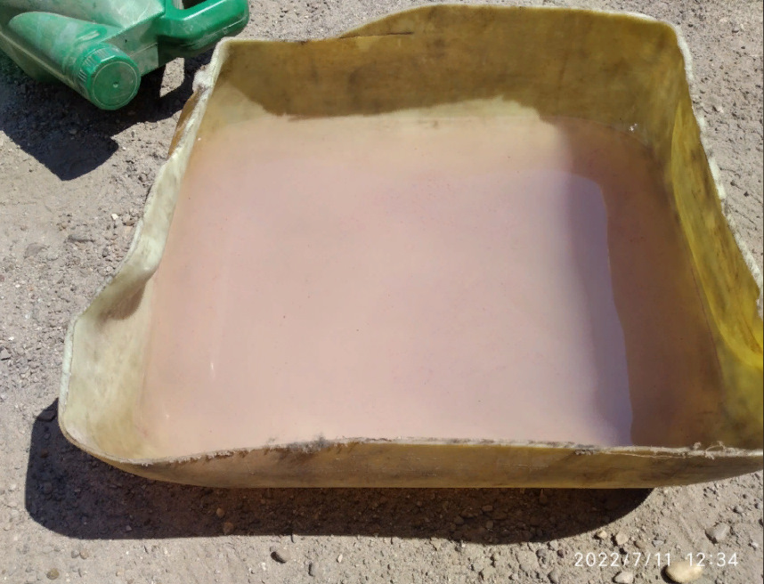

Решил, для профилактики, промыть С О двухкомпонентным Лавром. Делал все по инструкции. Процедура не сложная, но долгая, начал около 10-ти, закончил около 16 часов. Больше всего времени уходило на остывание двигателя, так как на улице 30+. В итоге пять раз сливал жидкость из системы: Антифриз, первую промывку, вторую промывку и два раза промывал водой.
Предпосылок для промывки особых не было, если не считать, что часто срабатывает вентилятор.
— Антифриз менять не стал, т.к. я его менял в октябре 2021 года.
— После первого компонента слил слегка мутноватую жижу. Первый компонент с кислотами, устраняет накипь и ржавчину. В пузырьке жидкость красного цвета.
— После второго компонента, жидкость тоже была мутной, даже еще мутней, и отдавала краснотой, возможно это связано с тем, что между промывками водой не промывают.
Во втором пузырек жидкость прозрачная и содержит щелочь, которая растворяет остатки масла, эмульсии и продукты распада антифриза. На ощупь слитая жижи была, как бы мыльной или скользкой, хз, короче.
— Затем систему два раза промыл обычной водой. После первого слива вода стекла мутной, после второго — абсолютно прозрачной.
Видно даже царапины на дне тазика.
Заливаю антифриз, завожу машину и начинаю собирать инструмент. Пожамкал патрубки, чтобы выгнать воздух, жду когда откроется термостат и сработает вентилятор, чтобы добавить жидкости до уровня. А вентилятор-то и не срабатывает, смотрю по бк — температура 96, у меня выставлено срабатывание вентилятора на 98*. Потом вентилятор все же сработал, но как-то долго пришлось ждать.
Ладно, доливаю ож, умываюсь, переодеваюсь и еду домой. ехать недалеко, около 3-х км, но на пути три светофора и каждый горить по одной-две минуте. То есть, пока я стою на светофорах, у меня по несколько раз срабатывает вентилятор, а сейчас- ни разу и только когда заехал во двор, карлсон все-таки проснулся.
Отсюда можно сделать вывод, Лавр свое дело сделал — машина стала греться меньше.

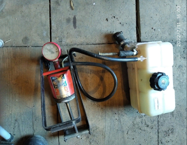

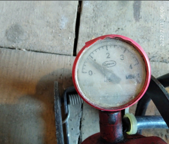

Пока промывал систему, заодно проверил пробку на давление

Тоже предстоит промывка.Но мыть буду ликвимолем.И заменю термостат.Проверять пробки тоже сделал такой стенд.Я из за пробки поменял оба радиатора.Пока не разобрался что к чему.
