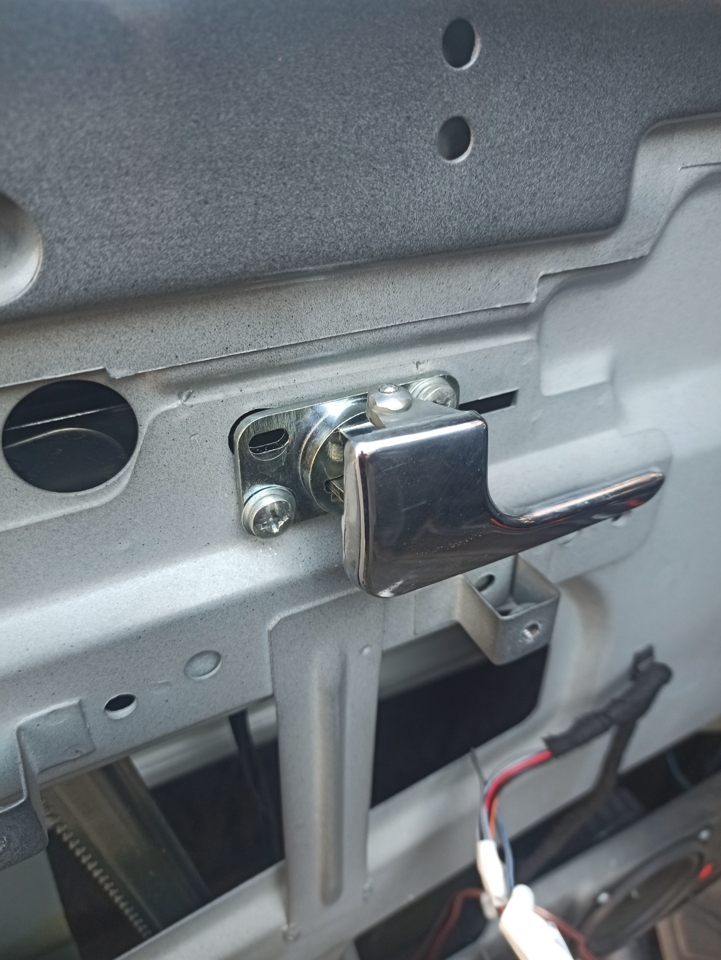

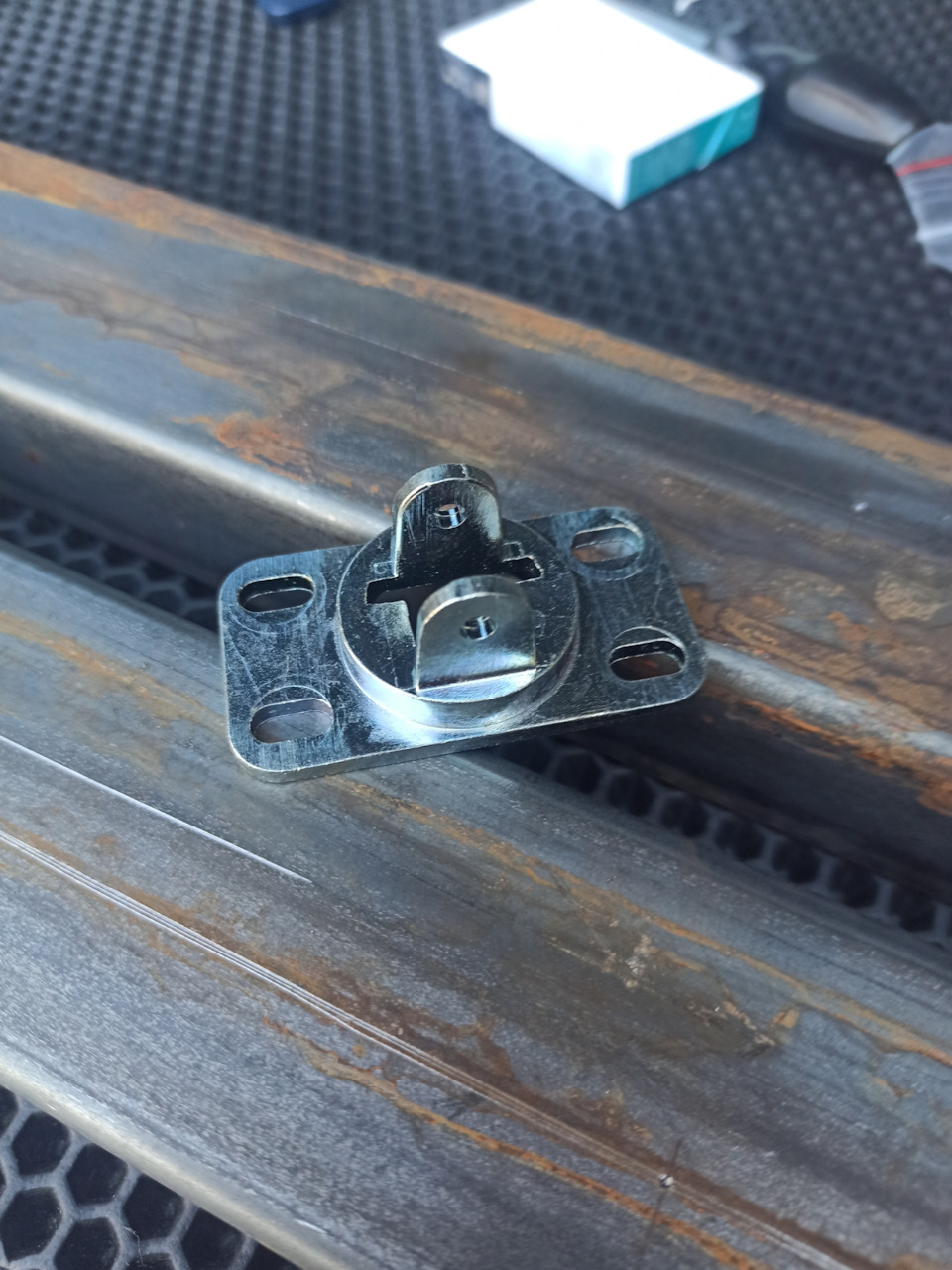

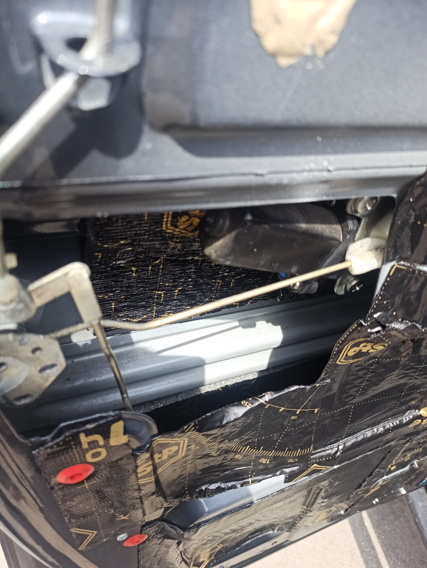

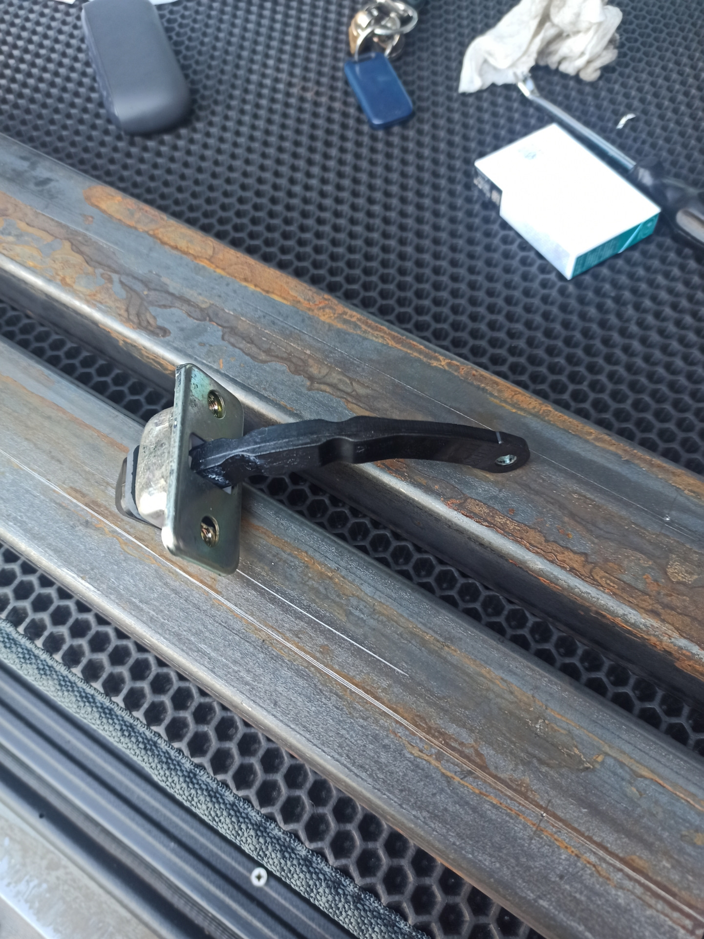

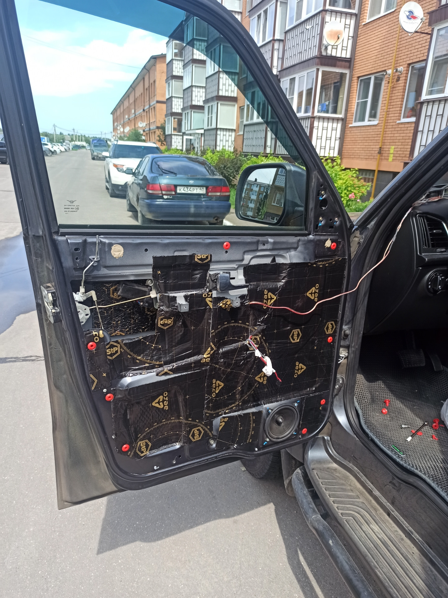

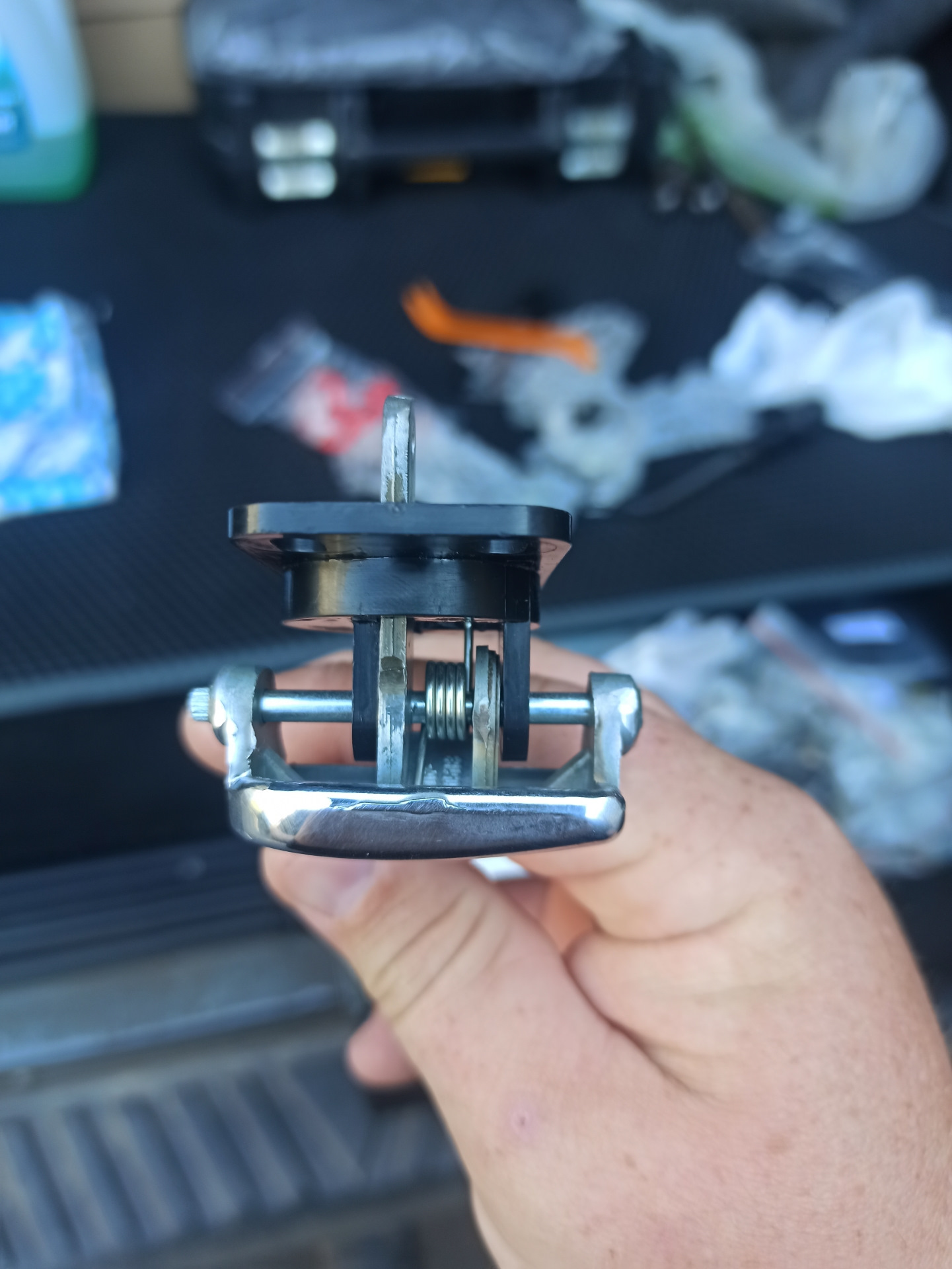

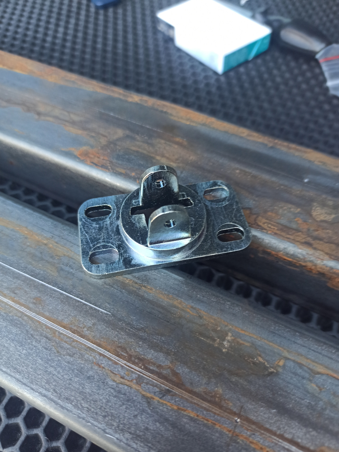

Здравия Всем. Закончили шумить машину, как обычно, я все делаю задом наперед, и закончил это действо — дверями. Все по феншую — три слоя вибры, 1 слой шумо. Попутно заменили держатели ручек на металлические, купил во внедорожник 73 вроде, и ограничители дверей. Замки смазали, все собрали. Результат крайне порадовал, звук балалайки стал в разы лучше, шум с улицы сократился, двери перестали закрываться как пустой барабан. Огромное спасибо dello511 за помощь в реализации данного этапа. Надеюсь попутно он сделает запись о внедрении к нему в Белого сидух от GLя. Это вообще — прям тема. Всем ровных дорог.
Комментарии 5
А железные держатели для ручек и фиксатор открытия двери где брали?
А то тоже собираюсь шумить и антикорить, заодно и это надо заменить.
Держатели во внедорожник 73, а ограничители в уазпотребсоюзе
Тоже делал на предыдущем Патрике шумку. Сам. Помню эффект, когда полы, багажник и крыша уже заклеены. Остались только двери. Нужно было куда-то поехать. Сел в машину, завёл. И мне показалось, что какое-то окно не закрыто. Я клац по стеклоподъёмника, ан нет. Закрыты. А ощущение, что все окна открыты. Вот такой эффект был от шумоизоляции. Через двери шум в машину поступал.
Однозначно нужная процедура на Патриоте!

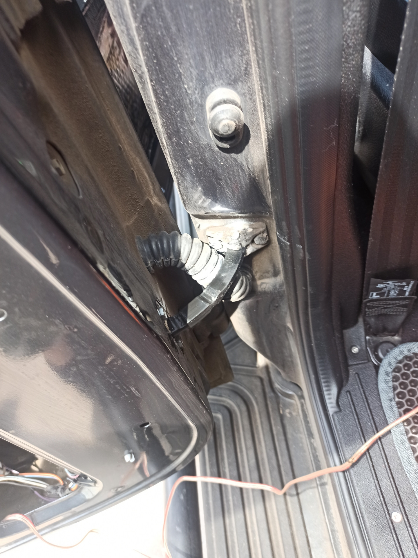

Почему гофры в дверях сразу не поменял на силикон? Развалятся лениво будет всё вскрывать
По кругу силикон стоит. Он просто черного цвета.
