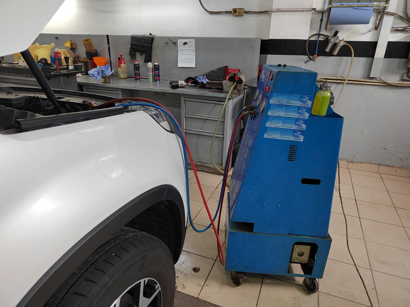

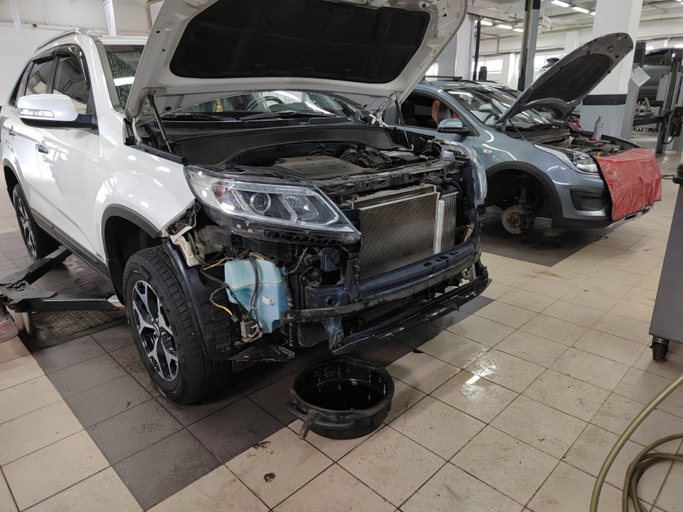

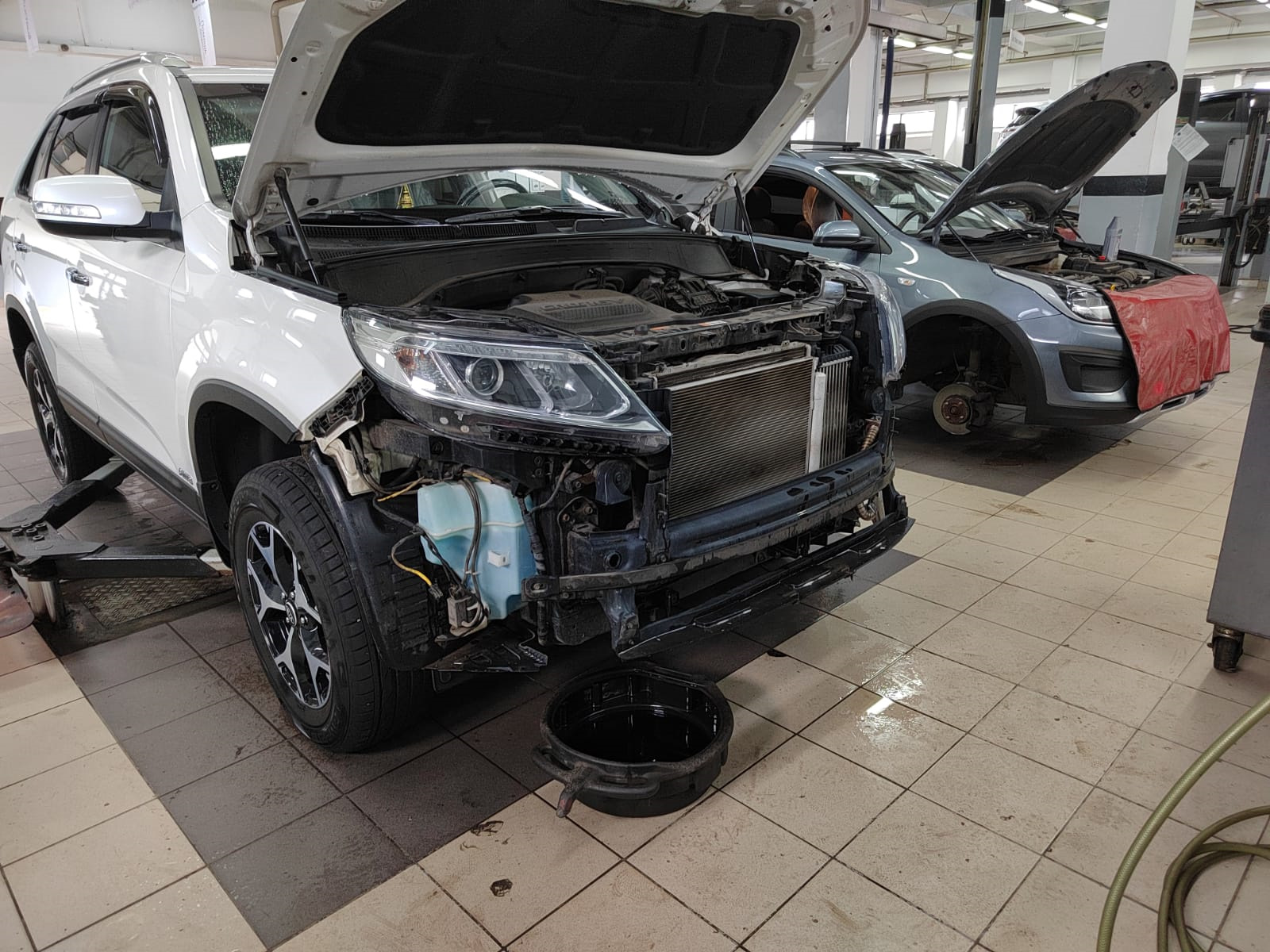

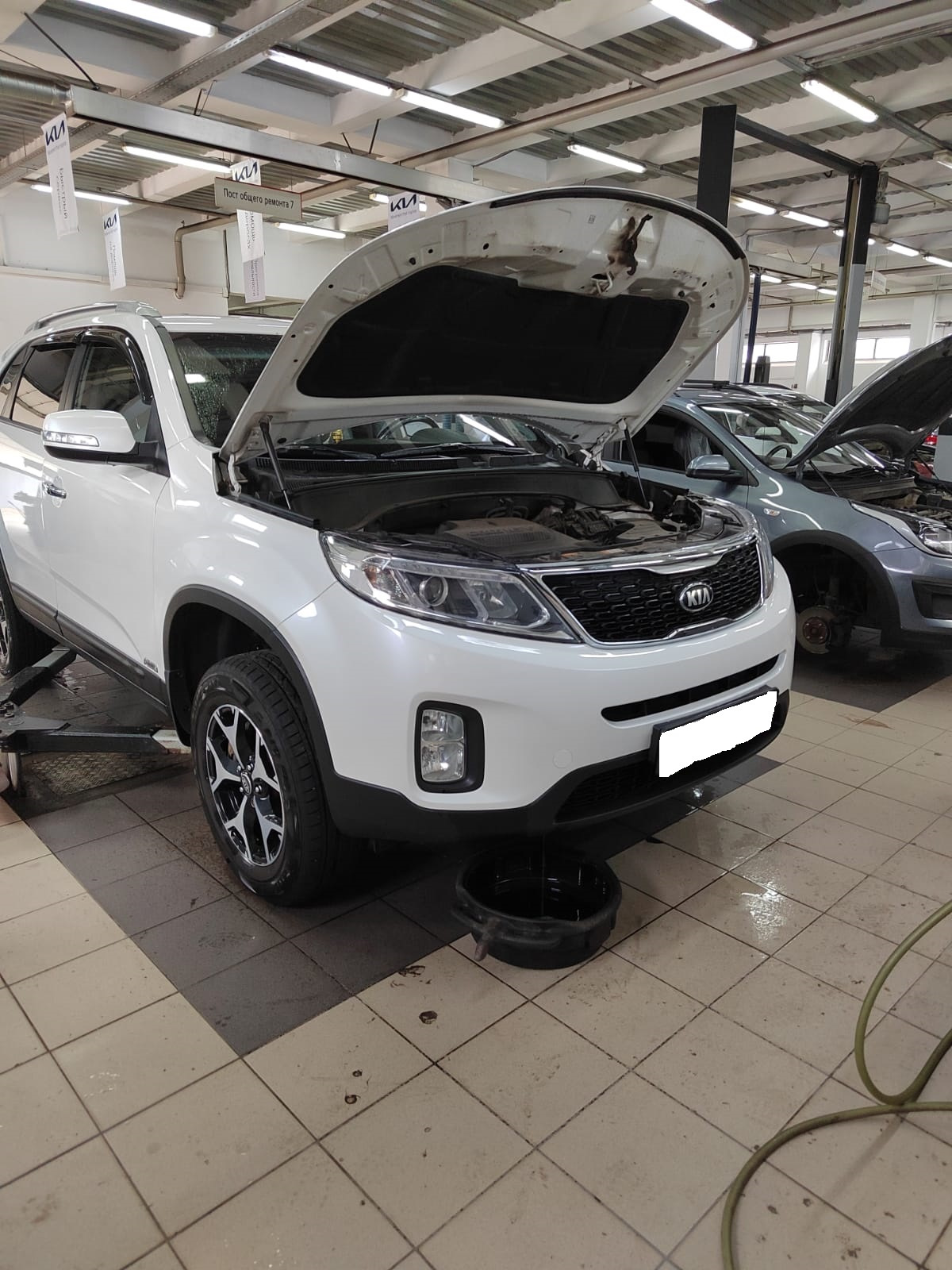

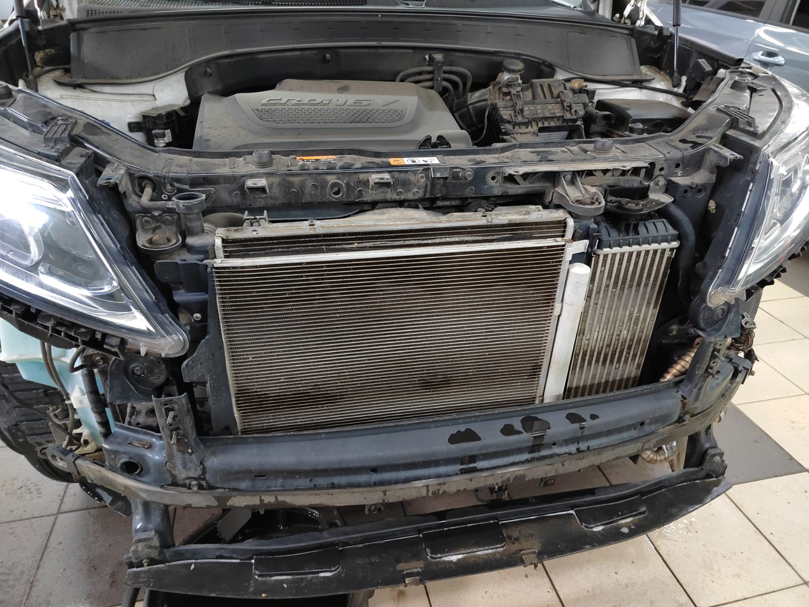

Сегодня с утра приехал на СТО к ОД.

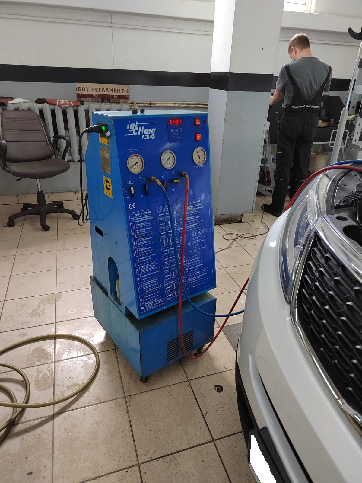

Тех. мойка, подъемник, слив антифриза, откачка фреона (утечка исключена, так как откачали 600 грамм), снятие переднего бампера, снятие 2 радиаторов (кондиционера и основного), промывка на мойке радиаторов, установка в обратном порядке, сборка всего остального, заливка антифриза, вакуумация и заправка кондиционера.

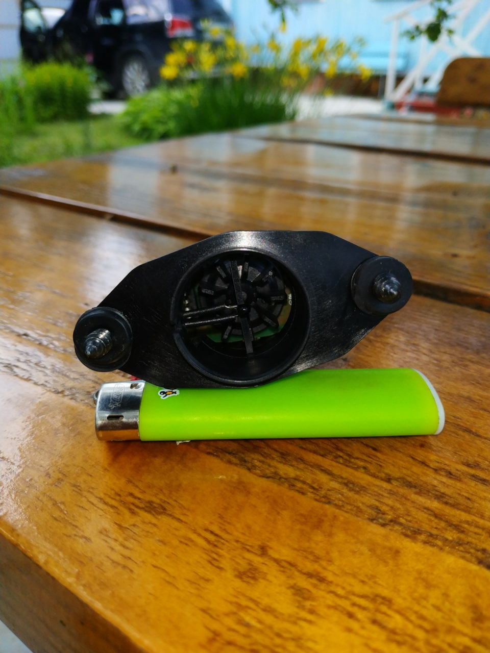

Продули датчик в салоне между кнопками подогрева передних сидений.
Буду ездить тестировать работу кондиционера в авто и ручном режимах.

Ух ты ешки матрёшки за семь рубасов. Датчик продувать смысла нет его мыть надо. Капелька должна быть чистая

фото загрязнения датчика салона не делал?!
Нет.
