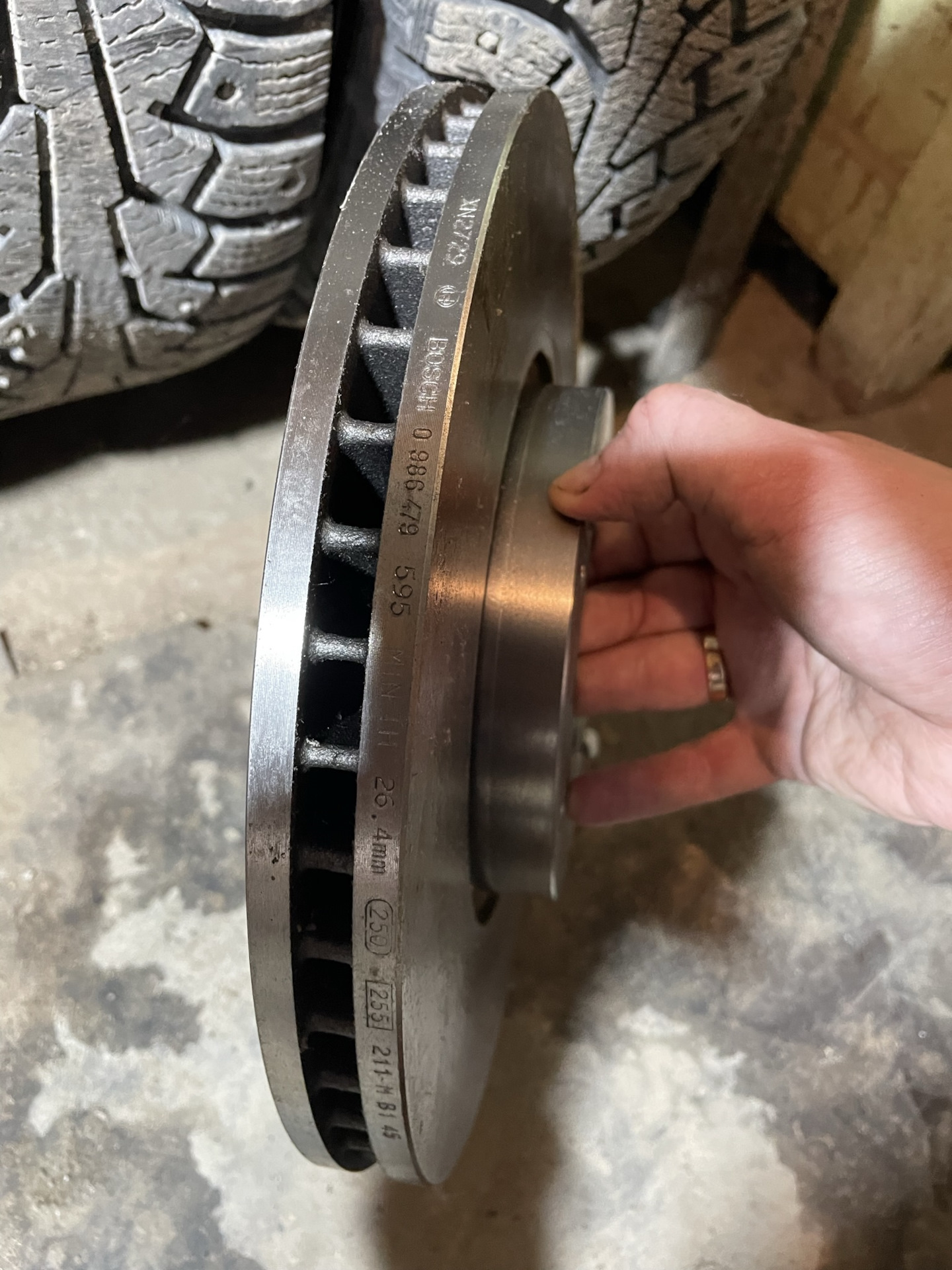

Месяца 3 назад мне удалось перегреть передние диски AMD колодками HI-Q 🤣😂, можем практикуем)))
Колодки шляпа конечно, диски из этой же оперы. Бить слали конкретно, да и до этого они меня не устаивали своими тормозными качествами. Все искал усиленные тормоза 2х поршневые, но пока не нашел.
По совету a939lex начал поиски тормозных дисков Brembo или bosch, цены конечно на них не маленькие, и тут случайно на авито наткнулся на новые диски за 5тр комплект

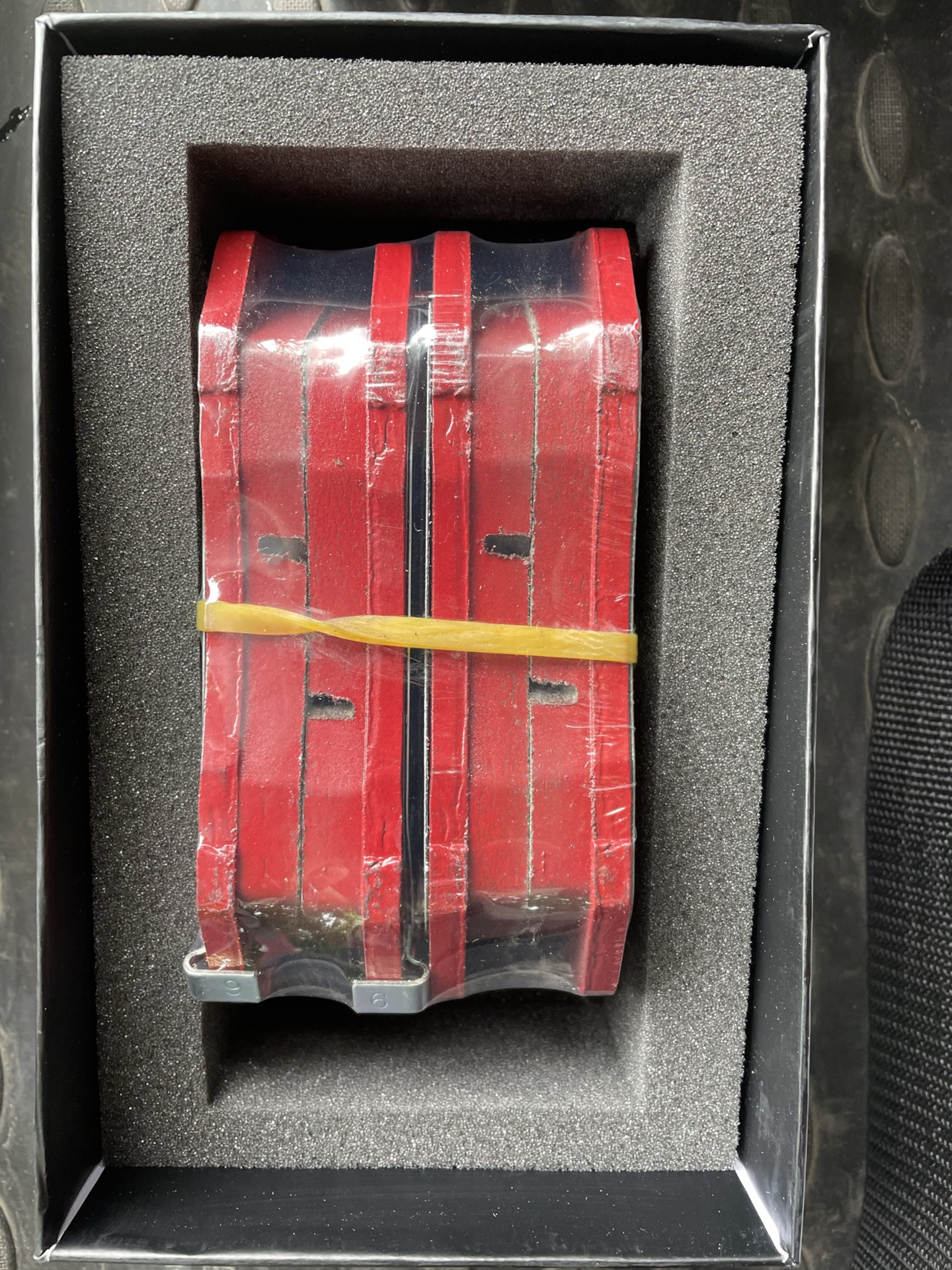

До этого по отзывам заказал колодки на зад и перед,

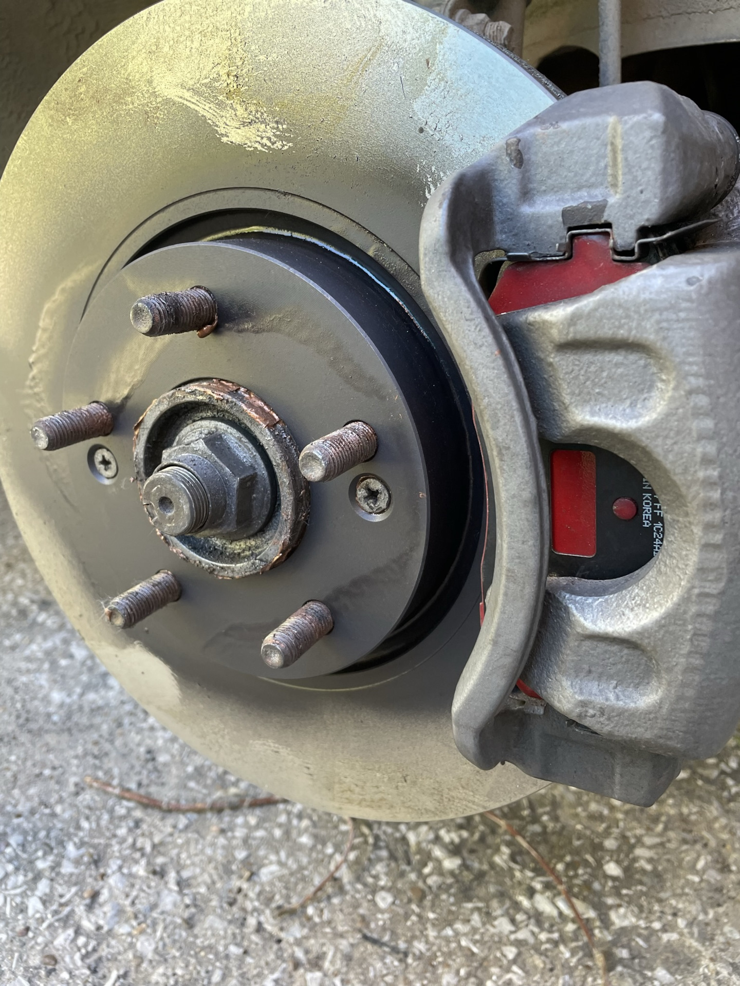

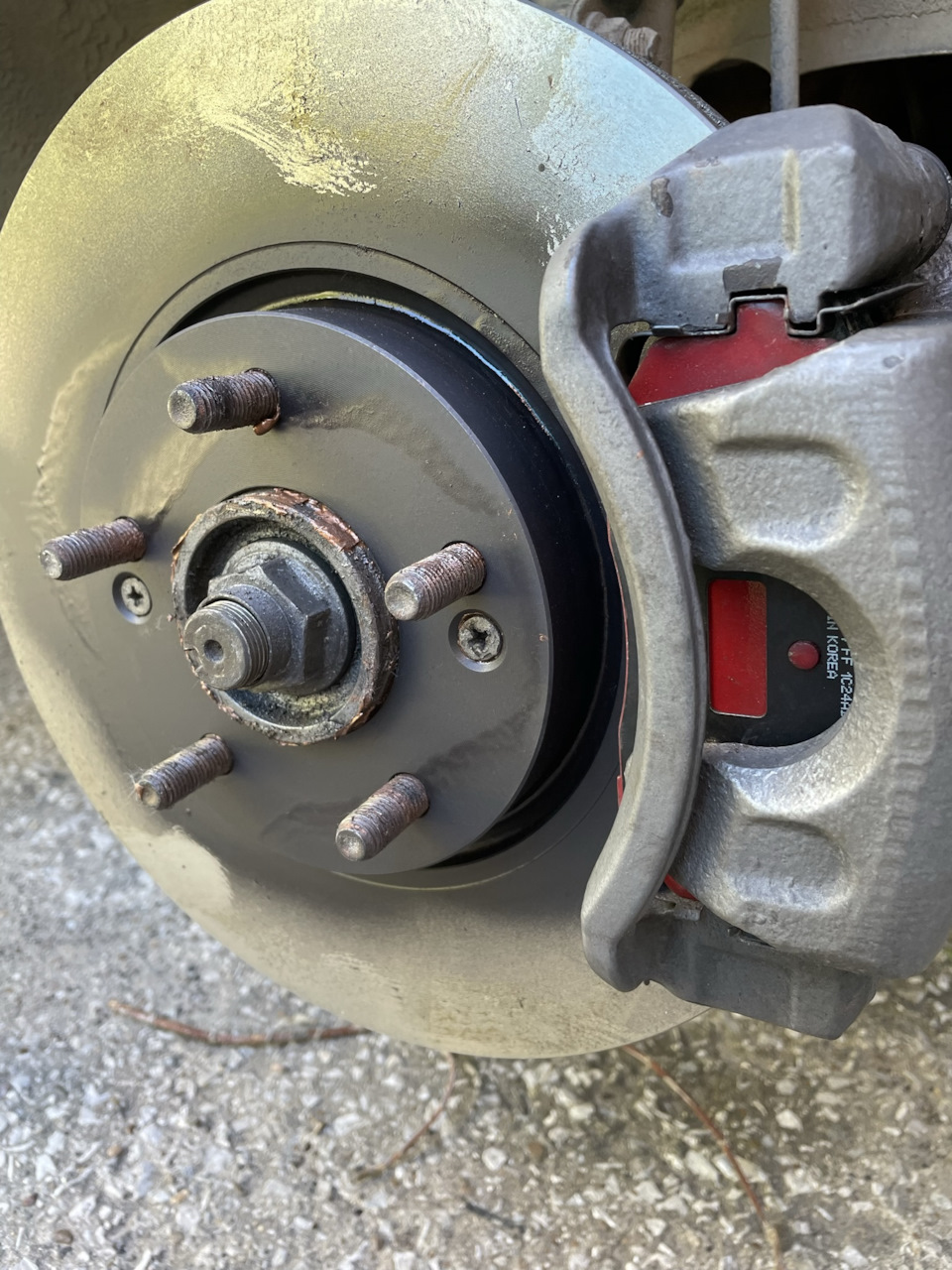

Поехал в гараж, устанавливать всю эту красоту, пока снимал старые диски дунул термокраской новые
Замену задних колодок не сфоткал, телефон сел, диски задние TRW стоят, ставил 1,5 года назад.
Проехал 300км, колодки притерлись, тормозят теперь на УРА, лучше чем было, раза в 2.
Всем ПОКА !

Привет. Отличные диски. Все ровно. Не бьют.

Норм Связочка. Единственное, я бы старые колодки накинул, и диски после покраски крутанул, чтобы лишнюю краску сняли с рабочей поверхности дисков. Краска на рабочей поверхности фрикционов колодок нафиг не нужна(к сожалению, не вся краем кромки снимается)
Она ж сотрется с колодок со временем?
Сотрется быстро, НО частички краски останутся между пор фрикционного материала колодок. Может, это и не критично. нО я считаю, что если этого можно избежать, лучше это сделать)
У тебя ещё лайтово, кстати, народ иной раз диски целиком заливает жирным слоем, а потом и колодки загаживает ей
Хорошо, что подкрасил.
