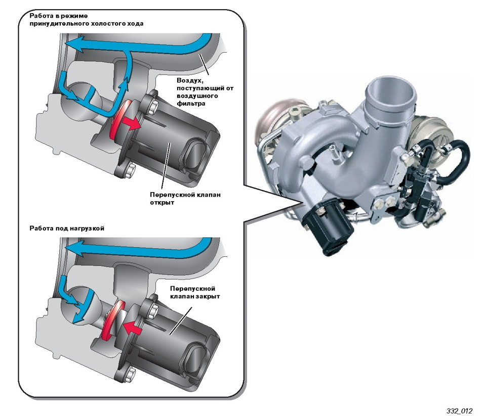

Для тех кто в танке, вот схема, на которой видно что при открытии клапана (тот самый пшик) давлякк скидываеться в тот-же впуск и при этом давление не чего не срывает так как всасывания воздуха это компенсирует, и ваша "дырка" не как не пропустит давление способное сорвать патрубок. Так что хватит писать чушь и плодить темы.
Данная мембрана на является сдерживателем высокого давления.
Вы хотя бы читайте что пишете и что на картинке нарисовано)))) нарисовано же, что давляк скидывает я во впуск! Впуск! Карл! Но никак не в выпуск! А при порванной мембране с гашеткой в пол нормально начнёт дуть в обратку. Пусть не долго, но часто и много запросто могут стащить патрубок.
Ахахахаах, прекрати. Как он скидывает давление на выпуск?

Разбери клапан и посмотри что под мембраной и каким образом разрыв создаст давление на входе в турбину.
в том то и дело что я разобрал клапан.

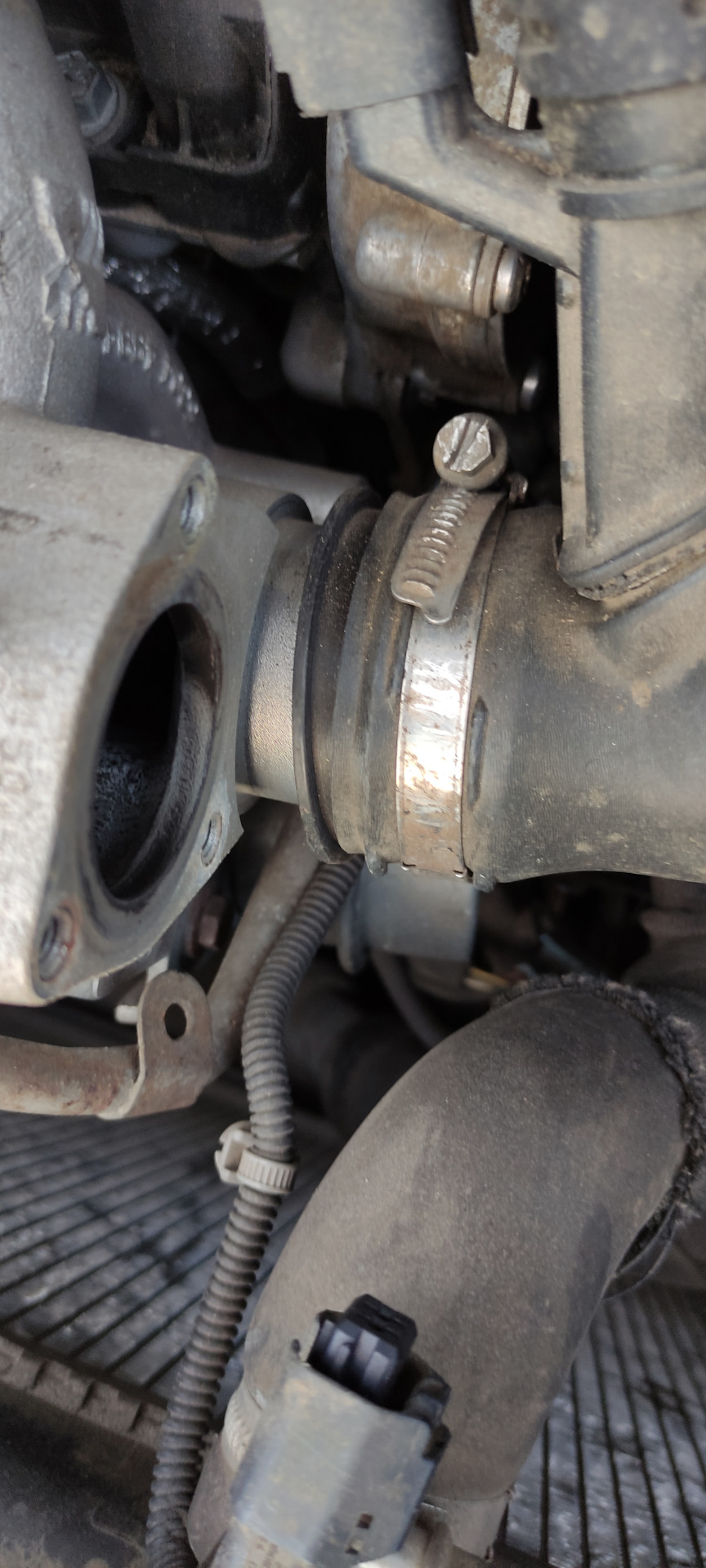

Еще из наблюдений заметил, что патрубок от fdt сползает, а от cdt мотора все держалось. Вот не знаю почему, но факт остается фактом.

1) его не сорвало, а стянуло на 0.5см
2) это происходит на этих моторах, распространенная проблема, даже без порванного клапана, очень гладкий фланец и патрубок натянут через резинку — и смех и грех а не конструкция
3) если не верите поставьте такой клапан с дыркой и покатайтесь газ в пол на тюненой машине, турба тут дует на полностью закрытом гейте (при недодуве как с дыркой в клапане) 1.5-1.8 бар, через дросель при этом проходит только 0.4-0.5, целый бар летит в обратку к фильтру из-за не герметичного байпаса, патрубок на резинке сидит, а не на хомуте, хомут тут так декорация для вида что все серьезно, по этому так и происходит

Е**** опечатался и кучу чаек налетел которые до этого не хера не видели. Всё как в политеке. Ты же специалист расскажи ка мне(и автору) может и при разрыве мембраны сорвать патрубок на ВХОДЕ в турбину(патрубок от фильтра)?

В чем оскарбление? В том что до этого все сидели и молчали а тут все прибежал? Ответ то будет от этого патрубок сдует(это утверждение автора)? Или ещё один спец? Старые патрубка шли с вставышем из резины и если нормально затягивать хомут(без фанатизма естественно иначе потом этой дорогу щей трубке придёт кердык аих ещё и несколько видов разных) если конечно там не в масле все то не чего не произойдёт.
