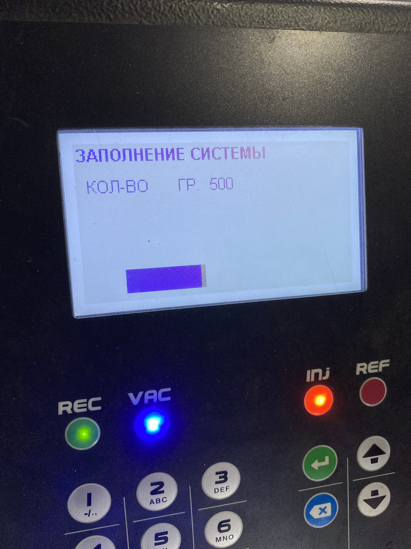

Подключили аппарат по обслуживанию кондиционера. Процесс пошел

Масло в кондее заменили, фреона в системе всего у меня было 350 мл из 525. То есть ушла 1/3 часть за всю эксплуатацию. Кондей не выключаю, с открытыми окнами не езжу. Вот за 3,5 года столько ушло. Один раз ездил на юг на авто на отдых в Крым, в поездке ощутил максимально его прелесть
