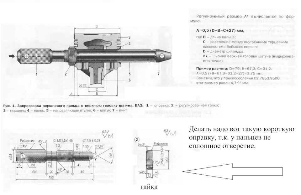

Собрал наконец-то двигатель. Гильзовал вазовскими гильзами 76 мм. под оригинальные стандартные поршни. Далее шлифовка коленвала в круг 0,50. Поршневой палец садится в шатун на горячую, как на Вазах. Для этого дела, по опыту с Вазом, изготовил оправку для пальца. Путём нехитрой формулы (фото) вычисляем нужный зазор в моём случае 6,7 мм. Греем газовой горелкой головку шатуна, зажатого в тисках и быстрым движением руки запихиваем палец с помощью оправки до упора. Всё готово. И так четыре раза.

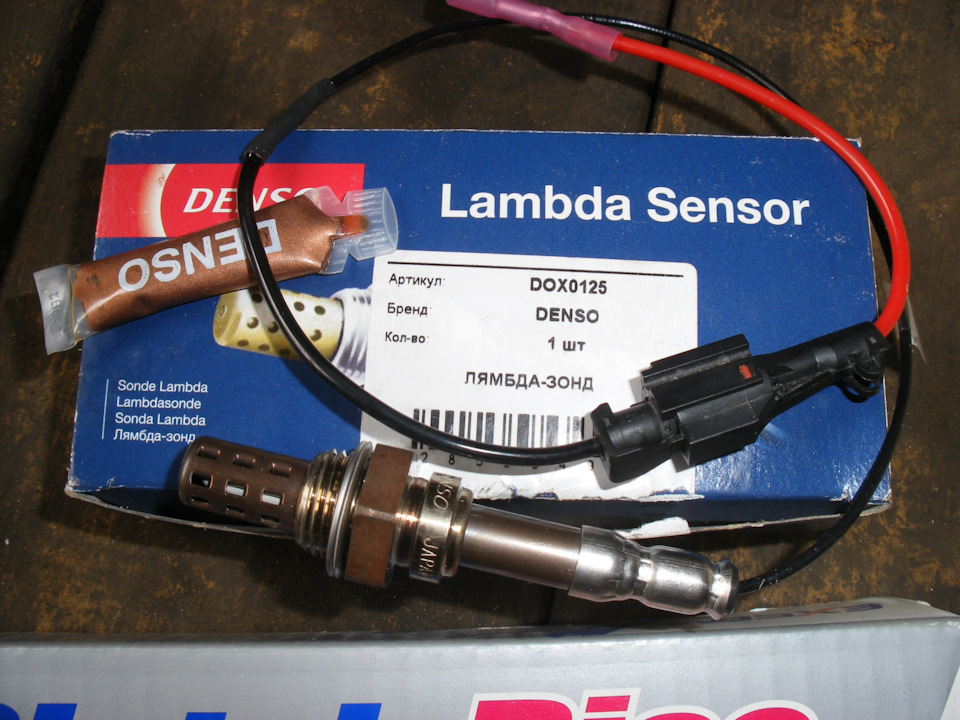

Попутно был куплен лямбда-зонд (вырвал провод на своём). Фишку на него купил отдельно — у меня была скрутка. Далее прикручиваем маховик со сцеплением. В коленвал вставить маленький подшипник для первичного вала коробки. Пришлось восстанавливать посадочные места вилки сцепления. Развертка и втулки из фторопласта в этом помогут. Диск сцепы и выжимной новые. Маховик и корзину проточили.
