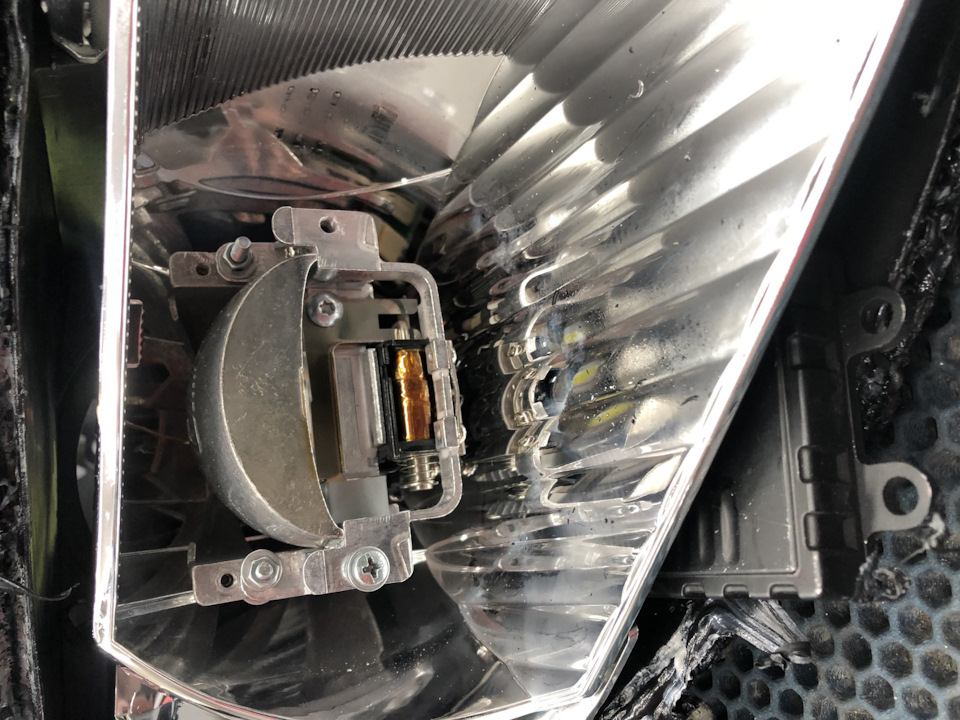

Теперь по работе с самим автомобилем. Напомню, была засветка выше СТГ на правой фаре. Вскрыл я эту самую фару и каково было мое удивление когда я увидел что стекло линзы просто отломалось от модуля и немного легло на стекло фары вместе с декоративной блендой, снаружи кстати это было вообще не видно. А причина в том, что прошлые установщики решили не ставить линзу на шпильки а просто поставить ее на гайку, тем самым линза просто уперлась в стекло и пока я ездил, видимо линза постоянно билась в стекло фары и в какой то момент на глубокой яме от удара стекло просто отломалось от модуля.
С этими линзами я распрощался и начал работу с MTF. Так как на моих фарах немного все таки покромсали рефлектор, а для установки нам нужно высверлить в рефлекторе отверстия под HELLA 3, было принято решение купить одну б/у фару на авито, вторая фара у меня уже давно была. Нашёл фару с целым рефлектором и максимально убитым стеклом.

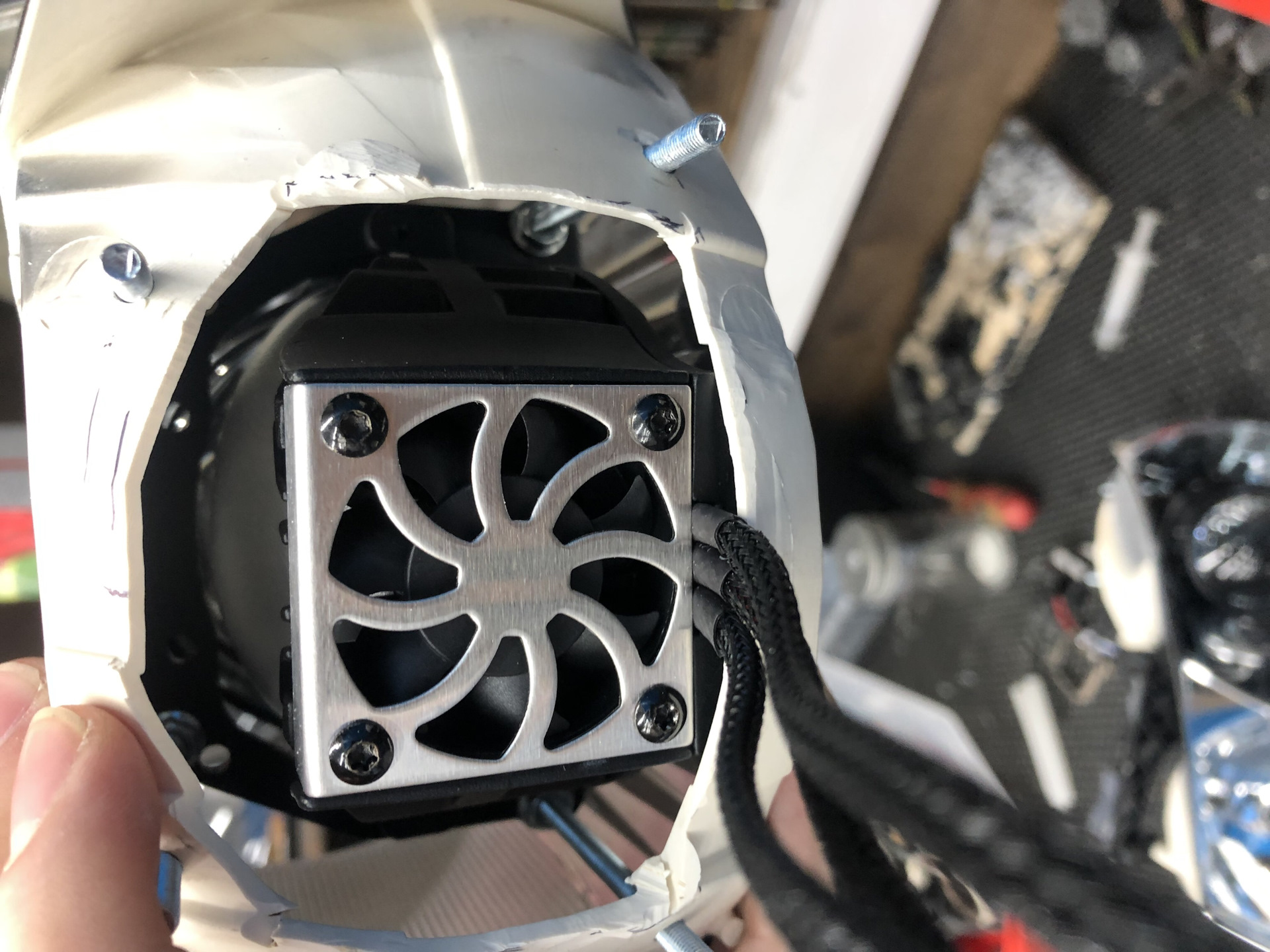

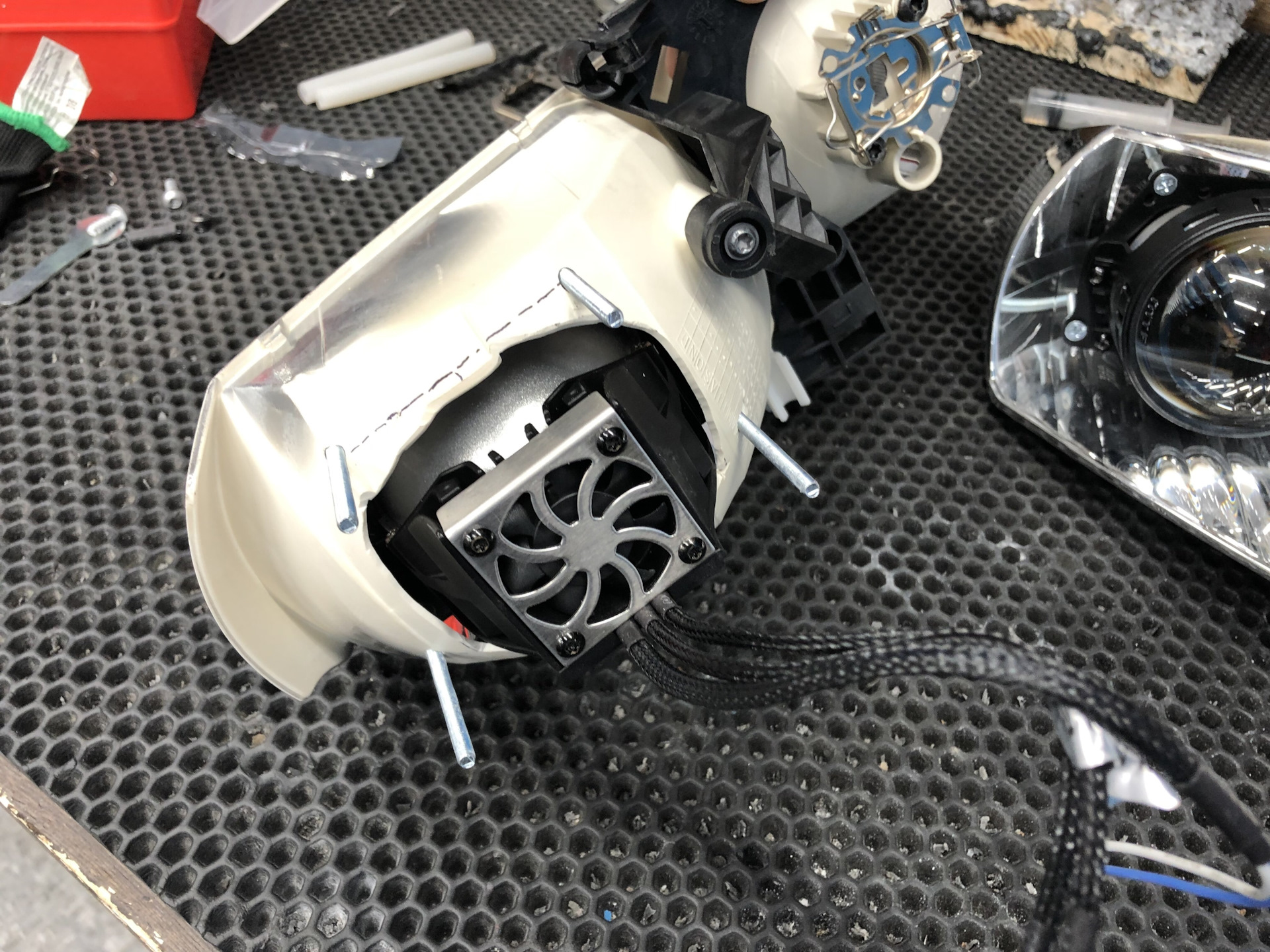

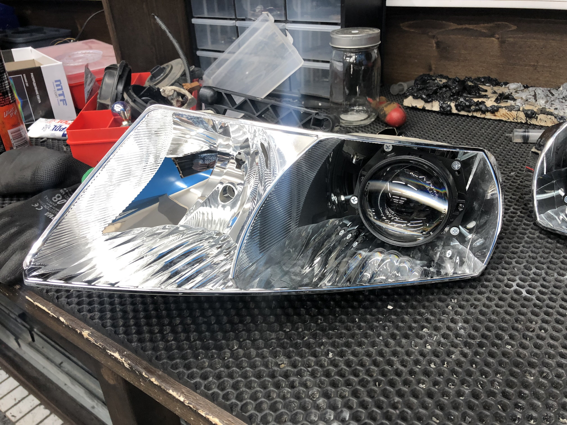

После всего, приступил непосредственно к самой установки линз в рефлектор. Как я раньше написал нужно высверлить отверстия под HELLA 3 в рефлекторе. Для этого мы пользуемся специальной юстировочной пластиной, работает она как трафарет, вставляем ее в цоколь лампы H7 и по меткам высверливаем отверстия. После этого примеряем саму линзу и понимаем где и сколько нужно отрезать рефлектор чтобы утопить линзу глубже, устанавливаем саму линзу на шпильки, подключаемся к штатной проводке и ставим на машину фары без стекол, примеряем, если линзы завалены или косят, подравниваем их, путём рассверливания отверстий под шпильки.
В итоге линза встаёт идеально и даже ещё остаётся достаточно места до крышки корпуса фары. По итогу после многочисленных примеров делаем финишную чистку внутренности фары, аккуратно протираем рефлектор, стекло и, закрываем наши фары на термоплавкий герметик, ставим на машину, регулируем штатными регулировками и кайфуем!)

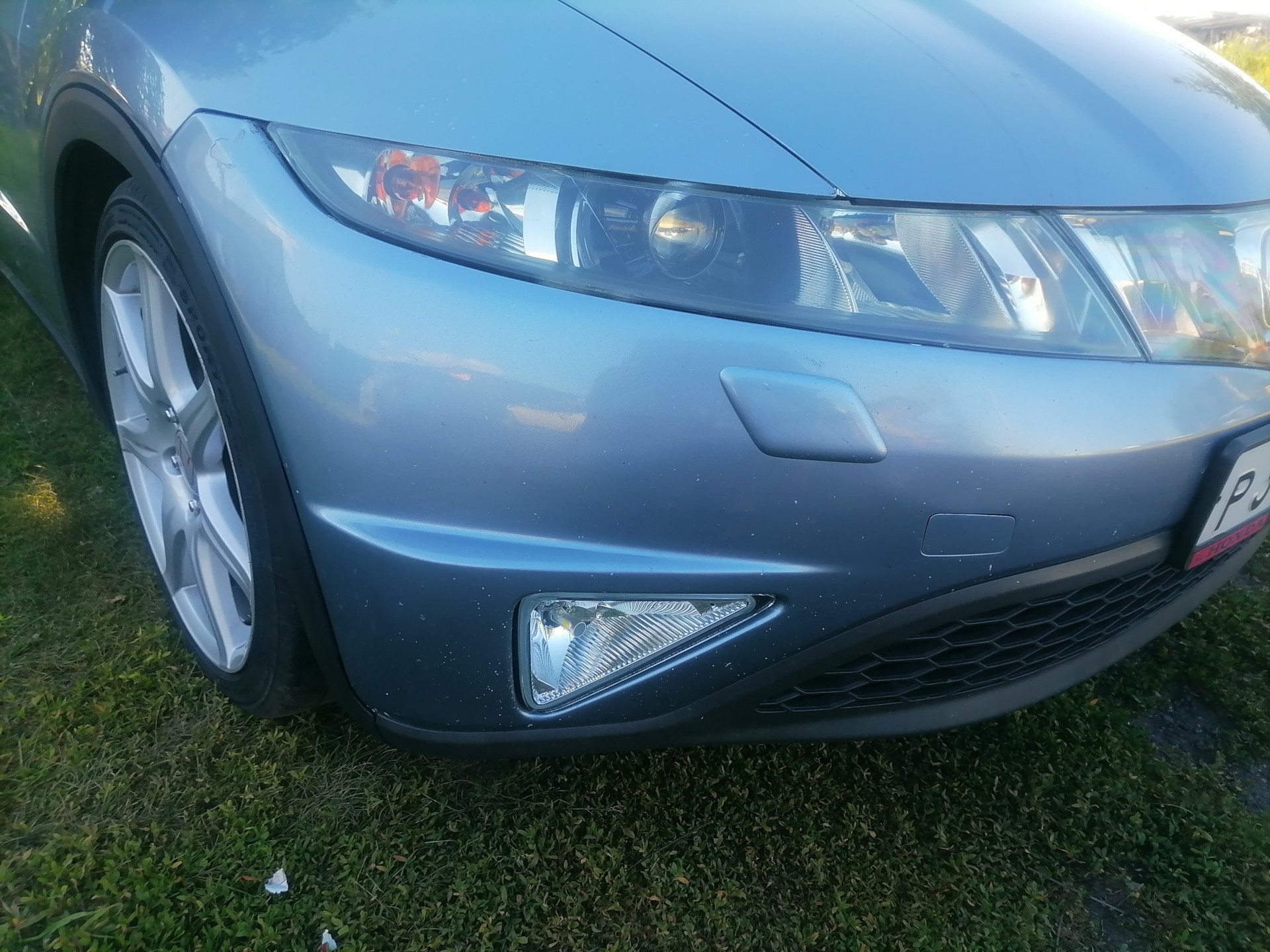

Что хочу сказать про сам свет, и почему я выбрал именно модули MTF Night Assistant, по сравнению с этими модулями раньше я ездил в темноте, хоть и были модули Optima Adaptive. Свет просто бомбический, невероятно широкая и плотная заливка по всей ширине, освещение на ближнем свете просто шикарное. Что касается дальнего, дальний так же произвёл на меня огромное впечатление, так как модули двучиповые, то помимо открытия шторки дальнего света, второй чип светит как луч, тем самым он бьет достаточно далеко, по метрам не подскажу, но его за глаза хватает. Для сравнения у Optima Adaptive дальнего было достаточно мало, т.к. там просто открывается шторка и свет расширяется. На этих линзах я уже два раза съездил из Москвы в Самару и в основном вся дорога была ночью и с положа руку на сердце могу сказать что я ехал вообще без напряга, никуда не вглядывался, не всматривался, я просто ехал и кайфовал от ночной дороги, глаза не устают вообще.
На фото конечно как всегда не так видно, как своими глазами в живую, но все же для ясности)
Насчёт ослепления: сразу скажу, правильно настроенные модули не будут слепить от слова совсем. Я езжу с ними с апреля и никто ещё ни разу не моргнул, а они достаточно мощные.
