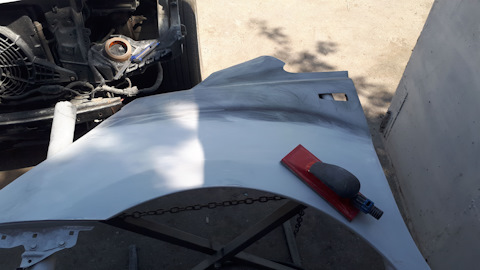

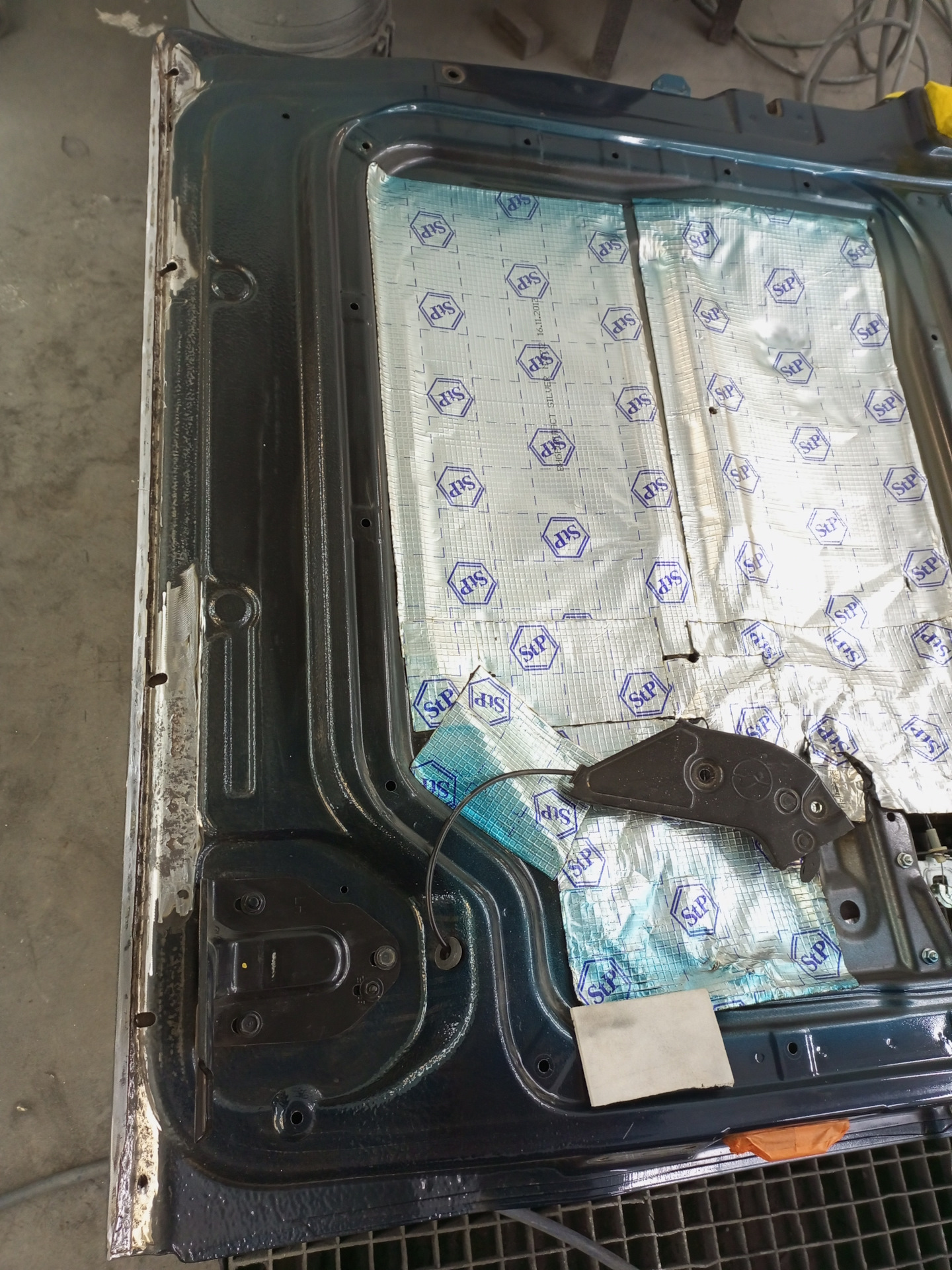

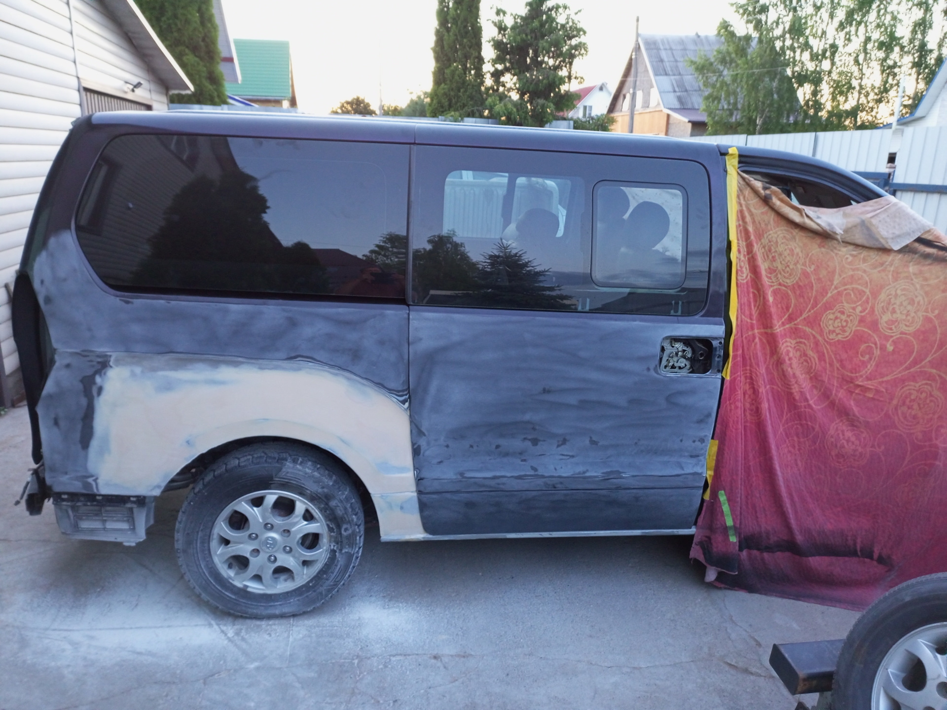

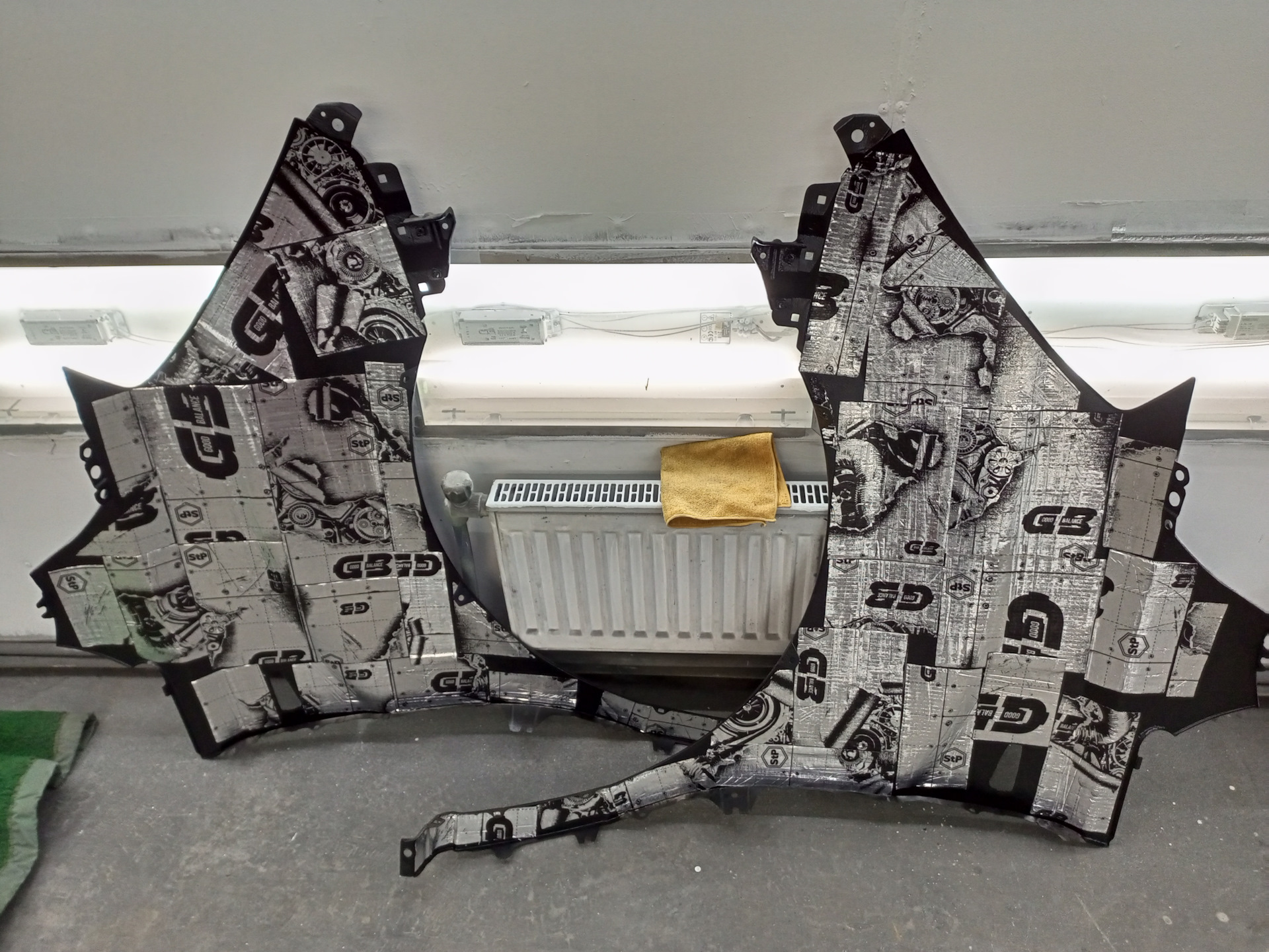

За три дня сделано сняты боковые двери прокрашены проемы и сами двери внутри -заменены пороги -заменена арка заднего крыла.сняты передние крылья отпесочены и покрыты внутри полиэфирным грунтом поверх закрыты составом Раптор и зашумлены.сняты передние двери .

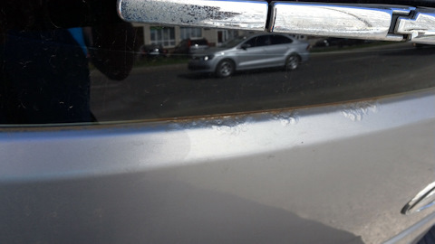

боковая дверь с корозией по низу -холодный цинк и раптор поверх

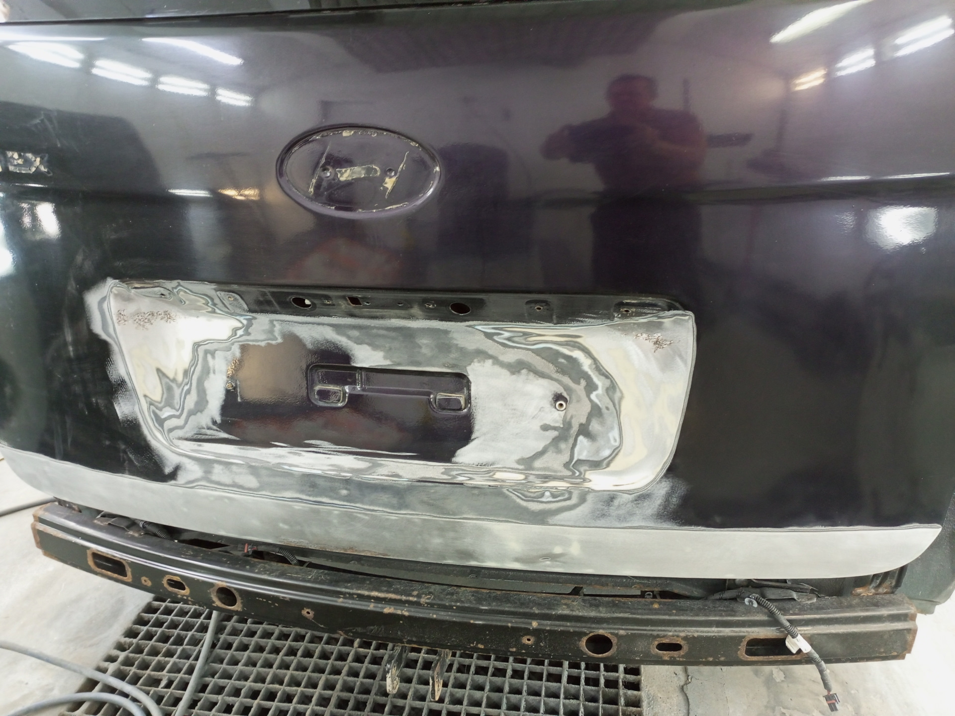

подсветка номера по краям корозия и низ двери -покроем хол цинком

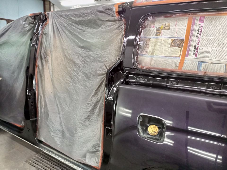

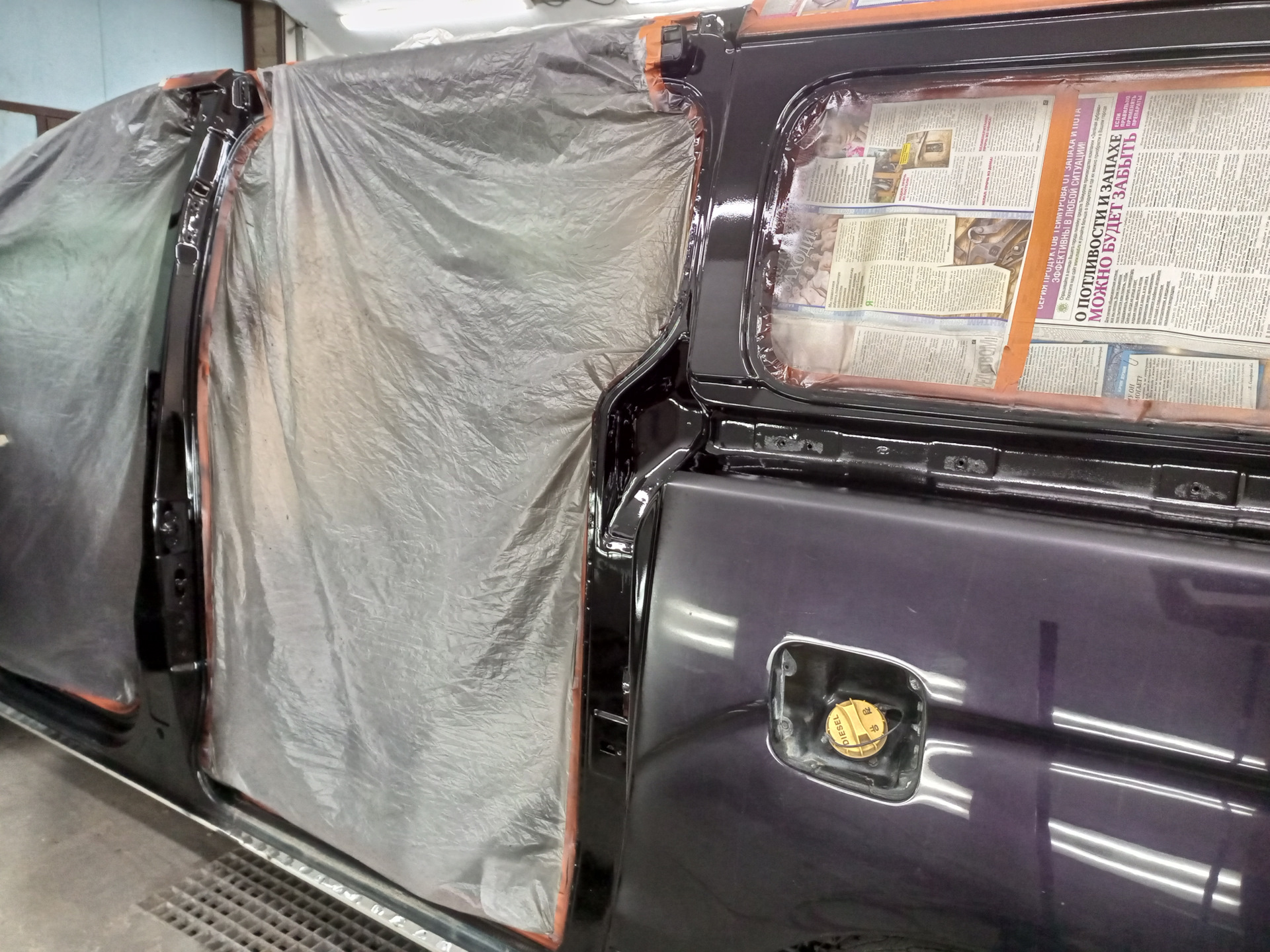

проемы окрашены
арка вварена отшпаклевана
передние крылья снутри
холодный цинк -им обработаны пороги и арка перед сваркой и после

Была в хамелионе счас будет черный с яркой блесткой раптором низы дверей обработаны
