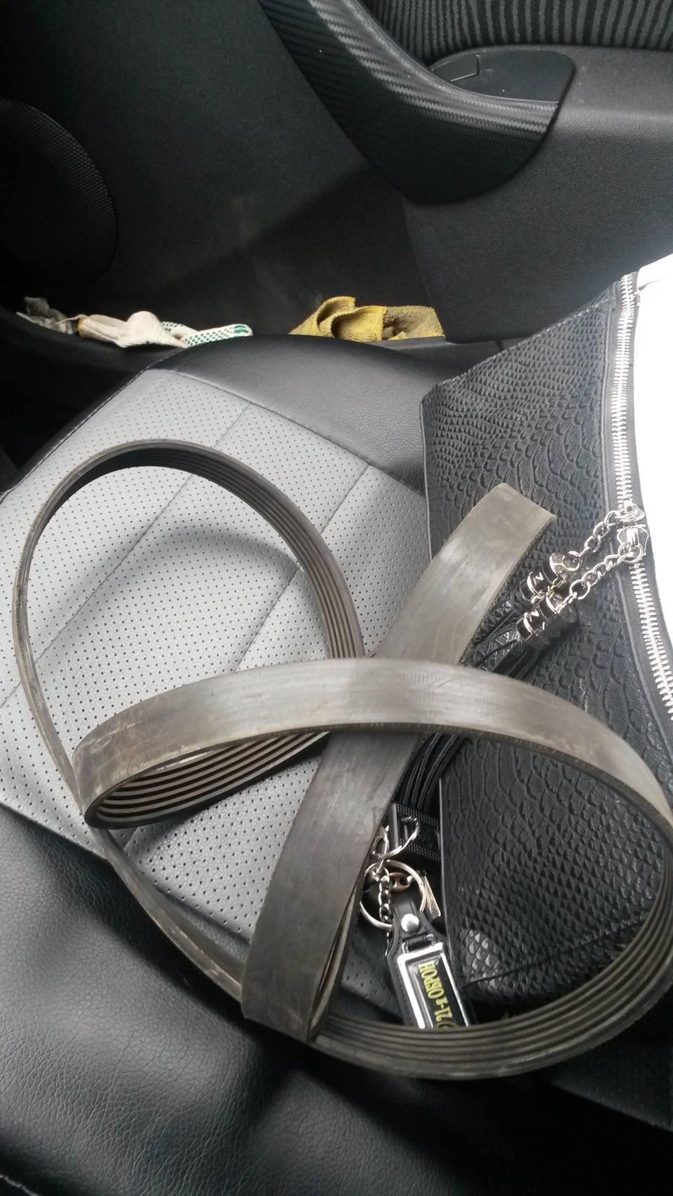

Утро начиналось хорошо…села в МаСю, чтоб прокатиться по делам, но нажав педаль газа, услышала неприятные звуки под капотом, как будто (может и неудачное сравнение) электромясорубка работает…
Проехав минут 5, остановилась на аварийке, послушала, открыв капот, ремень на месте, звук отвратительный…
Слушала, смотрела, развернулась и потихоньку поехала обратно.
Как вдруг звуки пропали и загорелась лампа акб, руль дубовый стал, у дома открыла капот и увидела висящий ремень, вытащила его, расстроилась и пошла домой. Что за день такой ((
На несколько дней без машины, пока не решу, как и где его ставить на место…
Радует одно — далеко не успела уехать))

Полетел натяжитель ремня или шкив генератора, он пластмассовый,
Почти в точку, подшипник генератора :)
а ремень этот вместе с ремнем грм менялся? или родной еще стоит?
Все вместе менялось.
ну надо ехать к тому кто ставил и тыкать его носом) видимо криво поставил)
Нормально поставил))
Все дело в гене оказалось…

А ГРМ давно меняли?
60 тыс когда было, меняли.
ремень просто выскочил или порван уже?
Соскочил. Не порвался…
