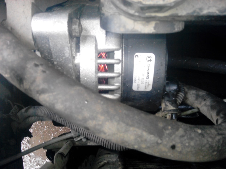

Вот собственно и всё, генератор установлен. Читал на форумах, что нижний болт генератора сложно вытащить, так как он упирается в кузов. У меня болт откручивался в сторону коробки, что упростило процесс установки и снятия.
Не могу дать точный ответ, так как после покупки машины у меня заводской генератор сломался через месяц. Но с этим я забыл, что такое просадка напряжения при включении любых нагрузок.
Единственное, что поменял, так это реле-регулятор на российское. С завода там стоит предположительно китайское, с ним при сбросе газа напряжение проседало на долю секунды и стабилизировалось обратно, особенно заметно было со светом фар ночью.
А вообще ни разу не огорчился, что поставил его. Со всеми потребителями выдаёт 13.9-14.2.

он что лучше чем родной КЗАТЭ НА 90
как гена показал себя
гена ходит?
На год хватило его. Вообще нормально служил, доволен был им. Там мост диодный впаян, я не стал с ним морочитсч, так как зарядку перестал давать.
