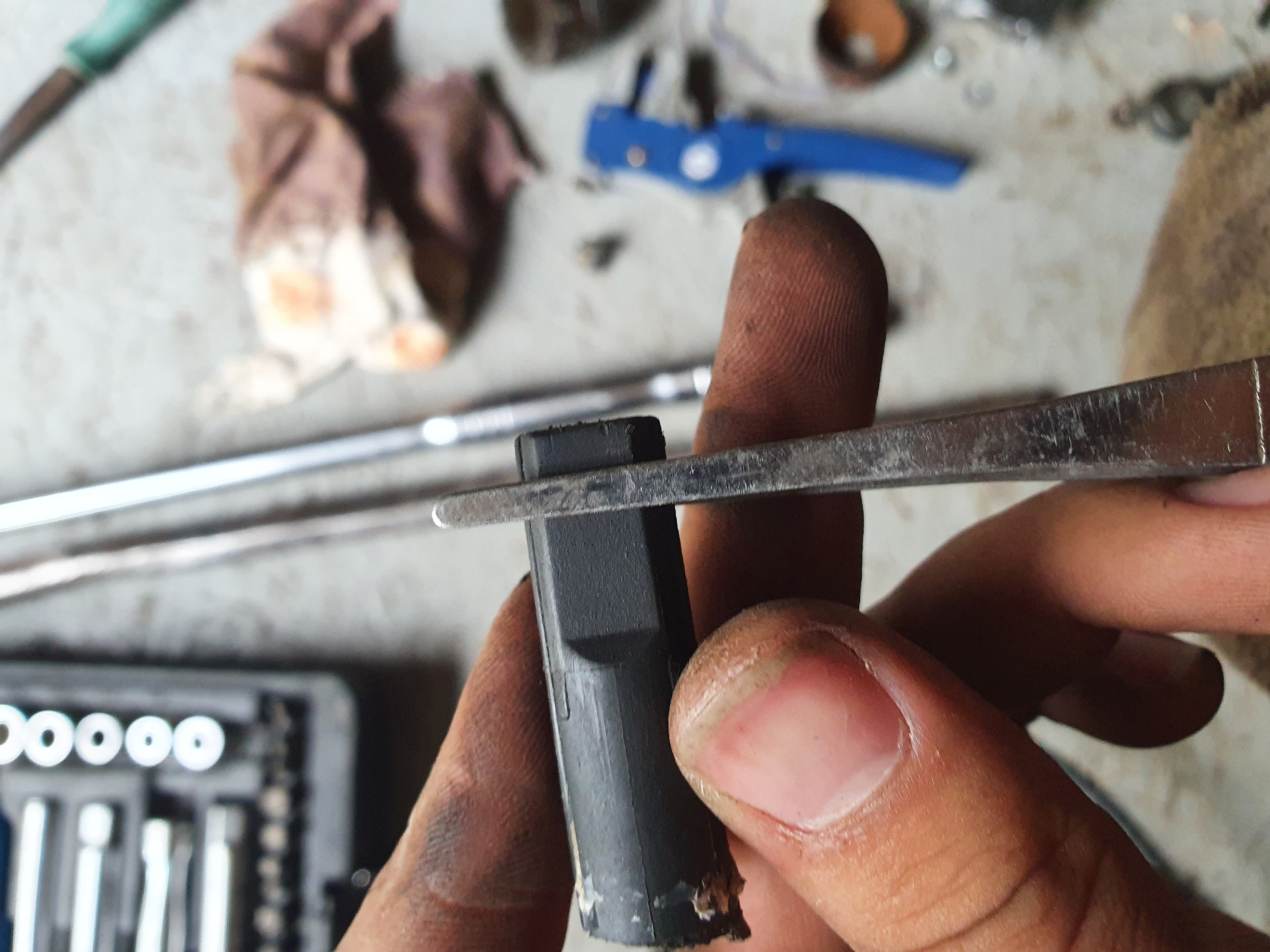

И так эпопея со спидометром надеюсь завершилась в мою пользу. В прошлой записи говорил что не работает датчик, и один из читателей подсказал что возможно проблема в том что магнит на датчике не достаёт до кольца на подшипнике. Решил я это проверить простым методом.
Берём что-нибудь металлическое, желательно тонкое, чтоб найти центр магнита на датчике:
далее сверяем со старым датчиком, который работал 100%
И сразу видим разницу в 5мм между центрами магнита. Чтож ладно, надо пилить его. Отпиливаем эти несчастные 5мм от кончика после чего замеряем сопротивление, чтоб понять не повредил ли проводку
Сопоставляем датчики всяко разно чтоб понять что ещё надо подточить чтоб он встал
Видно сразу если выровнять их по кончикам что нужно доработать паз чтоб не задевало привод, и с обратной стороны похожий чтоб лег в упор к ступичному подшипнику.
Кстати нужно отпилить крепление датчика к кулаку, иначе не сядет как нужно. На фото выше видно.
Далее перед тем как ставить проверяем ещё раз сопротивление оно без изменений, подключаем датчик включаем инпу и смотрим работает или нет
Далее в этом положении подперев какой-нибудь щепкой ещё раз проверяем что он работает и в этом положении заливаем герметиком, с внешней стороны, чтоб зафиксировать его. После высыхания ещё раз вращаем чтоб убедиться что всё верно и собираем подвеску.
Но вот после всего проделанного проехав пару метров вылетает ошибка всё по тому же датчику. Я расстроенный поехал домой и на скорости где-то 130 увидел что спидометр показывает где-то 18км/ч. И тут я понял что теперь проблема в подшипнике.
В этом моменте у меня стоял подшипник фирмы Kotrex
Так же у меня есть подшипник фирмы Optimal, точно такой же стоит справа и там он работает
Возможно он рабочий, но у меня нет пресса чтоб заменить ступицу.
Оба были новые, но поставил я фирмы koyo с бу кулака который купил для проверки.
На данном подшипнике всё заработало как должно.
Если вдруг кому будет интересно: сначала я думал что дело в проводке поэтому открыл вдс и посмотрел что куда идёт, проводка была целая, так же проверил напряжение на питание датчика
У меня напряжение на контакте было 7.98, т.е в пределах нормы, после чего я начал уже манипуляции с датчиком.

доброго времени, если есть возможность проверить перед тем как забрать, то можно любой, главное чтоб сопротивление было в пределах нормы и центр магнитного поля на датчике был в нужном месте. магнитное поле нужно сравнивать с датчиком, что стоял до этого и работал. у меня вот написан пример с тем как это поле проверить
