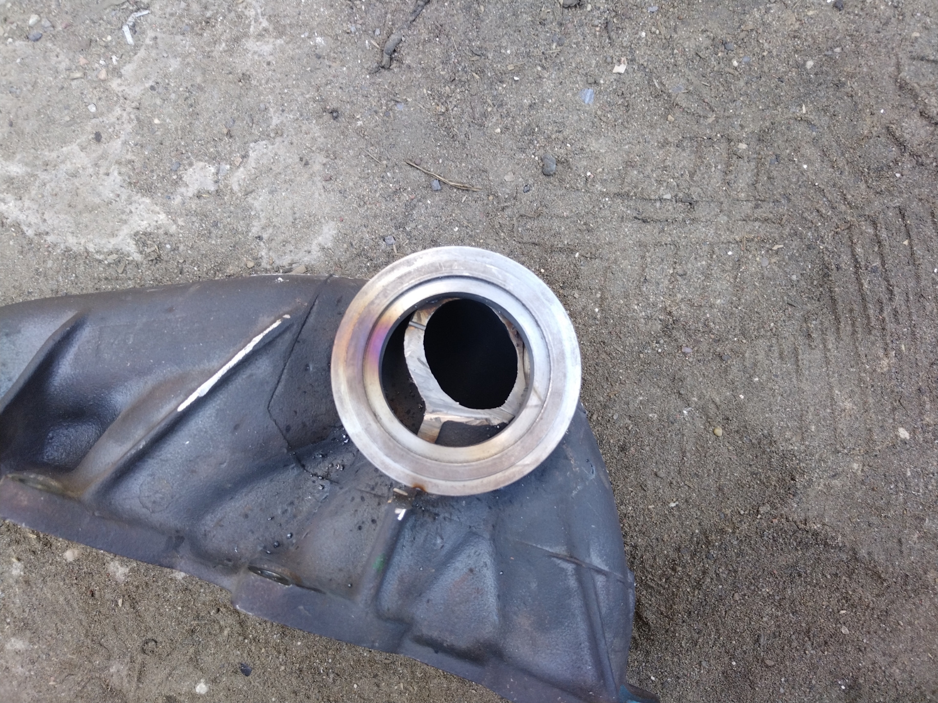

Давно ничего не писал, поделюсь процессом изготовления выпускного коллектора. Ранее был найден выпускной коллектор от альфы 156ой 1.8твинспарк, от него были отрезаны трубы, оставшиеся фланцы встали на голову болтв болт.
Далее проблема была в том, что бы достать остатки труб и сварки из фланцев. Местные токари попробовали и отправили меня подальше сломав несколько Фрез. Оказалось высокотемпературной нержавейкой. Позже решение нашёл в заводских условиях. Купил трубу 42ю и приступил к изготовлению развитого выпускного коллектора.

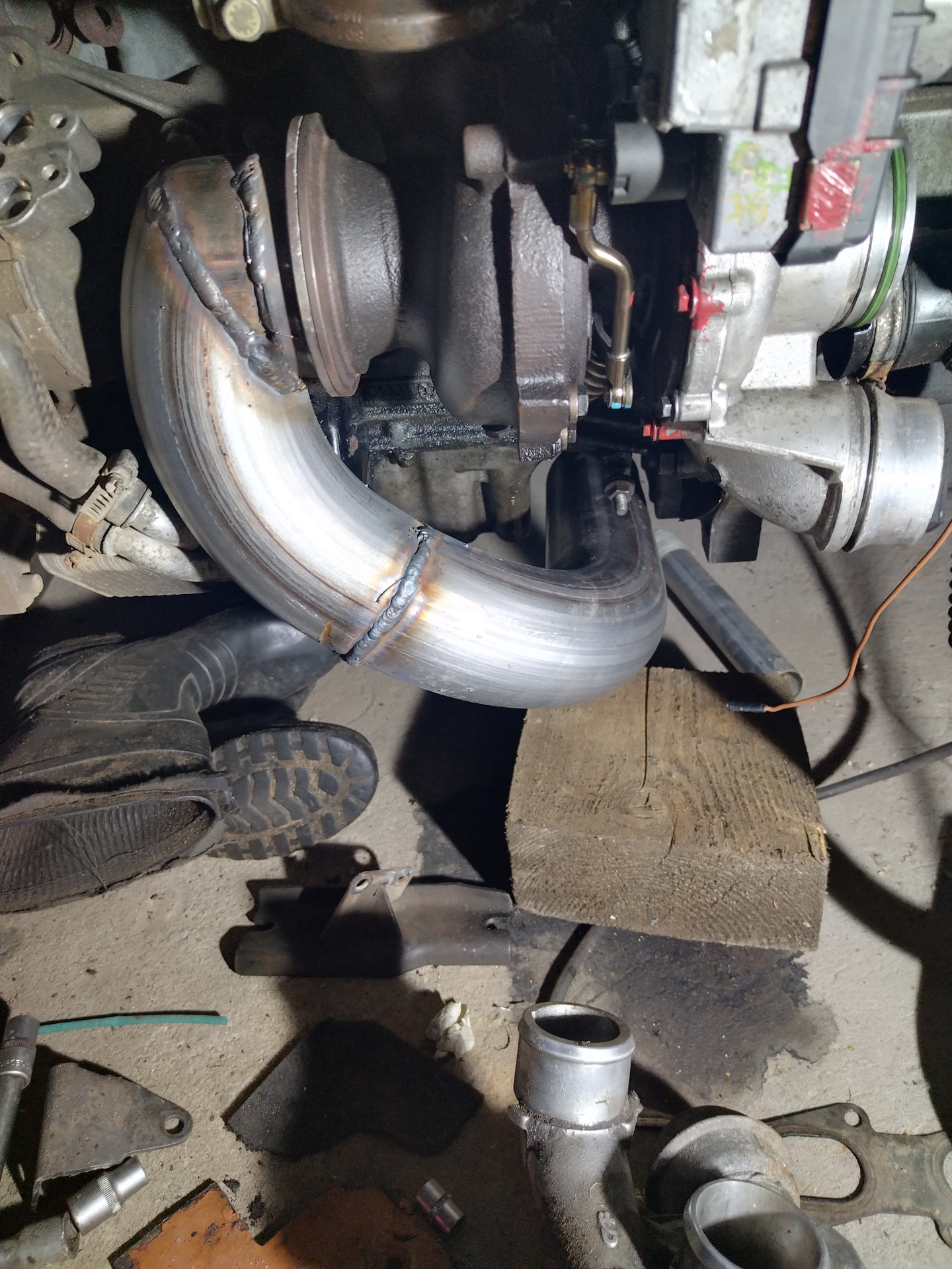

Меряем и приходит понимание что места нет, и плавных изгибов не будет, входы труб во фланец турбины будут на против друг друга, вниз опустить турбину нельзя. ЭТО ЗАЛЕТ. Какая-то паника, суета, взор на родной чугунный коллектор.
Да, отпилил родной отлитый фланец, выход егр, и пошёл опять примерятся. Даже как-то начало все выглядеть оптимистично на первый взгляд.
На моё удивление все встало +- как хотелось. Радости небыло предела.
Далее опять фрезерные работы по добыче изнутри лишнего.
Проблема опять, сгладить шев сварщика 10го разряда, (этот сварщик я). Купил насадки на дрель из камня, попробовал ничего не вышло, насадки разлетаются за одно мгновение. Фраза брата очень понравилась: что ты там еб…ся, возьми пневмо машинку. Да это помогло, обороты 20тысяч, камень перестал разлетатся.

Следующий момент — это подача масла. Встала родная трубка, и по длинне и по диаметрам болтов все подошло.
Слив масла- родной не хватало по длинне. Крутил, вертел, но это же гофра, пробуем растянуть-и вуаля, теперь хватает, с натягом но хватает. По болтам и фланцу слив тоже подошёл.
Пришлось все разобрать из-за моей забывчивости.
Что касается управления актуатором, ранее были недоработки, а именно мозг управлял геометрией на совсем небольшой угол, пока ждал все фрезерные работы это исправил, теперь все с актуатором хорошо, фиатовский эбу полностью тягает геометрию от начала до конца. Об этом наверное в другой раз. Двигатель завёл, турбина вращается, пыль по гаражу гоняет.

Пока не известно, выход из турбины 75 мм, на каком радиусе согнется не известно, у меня такой трубы пока нет, но есть нержавейка 50-52мм с коленями 90 градусов, может получится выйти в две трубы, в любом случае выхлоп будет проходить очень близко возле компрессора и как он будет его греть посмотрим, может обмотаю чем, или тепловой экран сделаю, одним словом по месту

Наверное мало информативно, но актуатор упирается в двигатель вентилятора, с учётом того что турба очень близко к блоку, в альфах места больше от мотора до радиаторов
Даунпайп конечно ужасен. Порядочный затык.
Там вварена косынка для скругления потока
Это не решает сильно ничего. Пайп создан для того что бы максимально быстро и эффективно отвести тепло выхлопных газов.

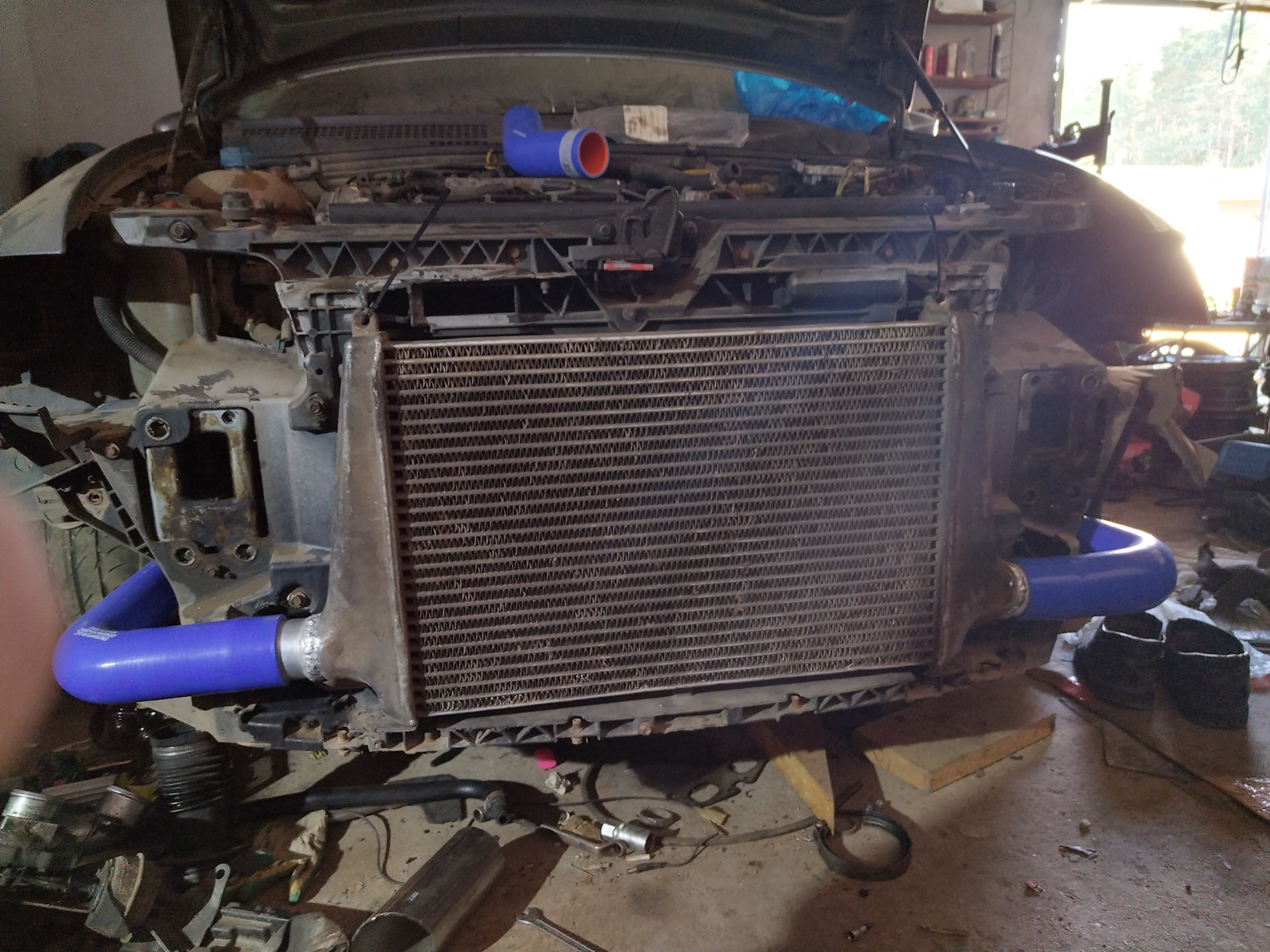

Да я все понимаю, но других решений я не придумал, и дело даже не в кондее, а в маслоохладителе, и то который исчезнет, будет выносной на радиаторе, мне её до зимы нужно поставить на колеса, от катать, сделать выводы, в драге участвовать я не собираюсь, так поприкалыватся, предлагали шильдик повесить 1.2, хотя про драг это пока не засосало

Заменил бы его на маслокуллер от тех же 147/гт.

Маслоохладитель будет от фиат мареа с термостатом
