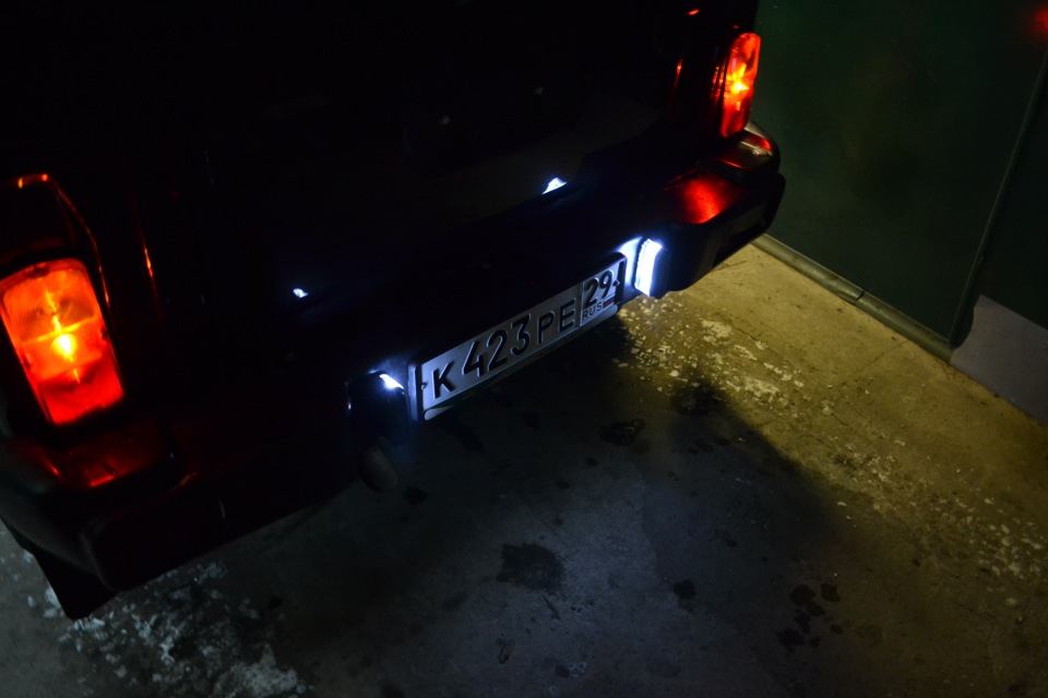

Ну и заодно, раз в гараже тепло, решил заменить лампы подсветки номера на светодиоды (а тут фоток процесса нет, т.к. увлекся и о фотоаппарате вообще забыл).
Конечный результат:

как установил в подсветку номера диодные лампы ? если на Хантере вся задняя часть в + а минуса нет, или ты лампы купил с обратной полярностью ?
Там не лампы. Там лента светодиодная в 2 ряда по 6 диодов в каждом (крепления для ламп из фонарей убрал). В фонарях есть и "+" и "-". "+" идет проводком с колодкой подключения в середине обратной стороны фонаря, а "-" на болтах крепления.
