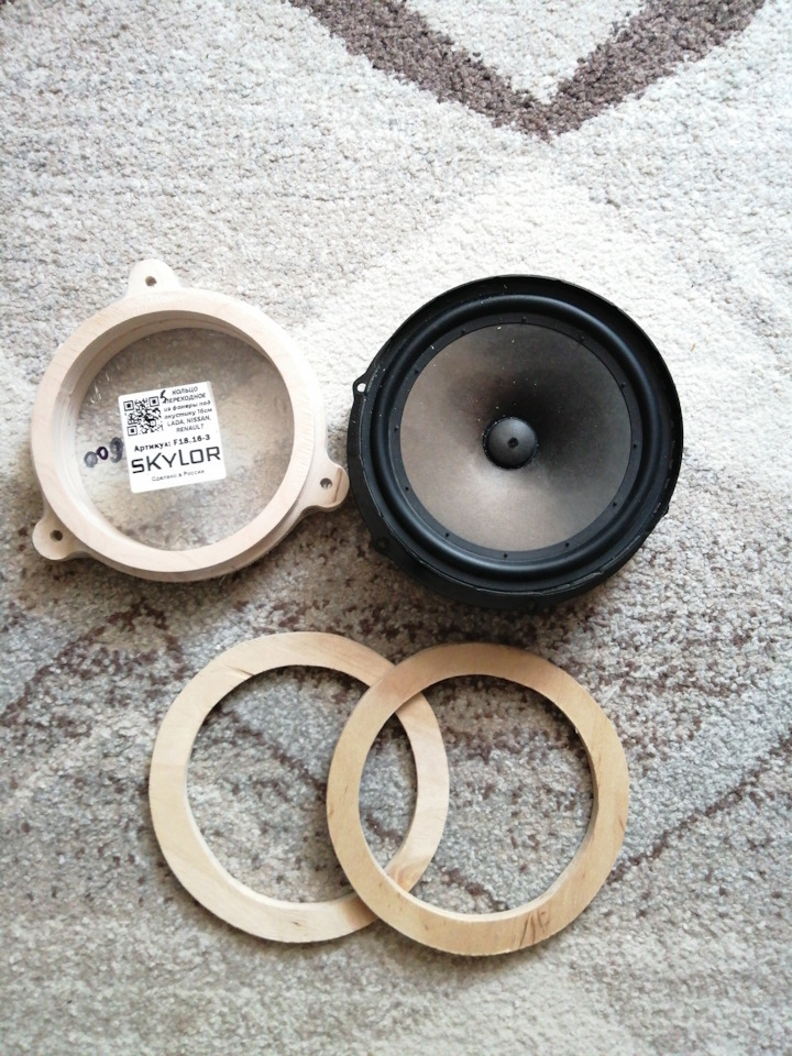

Всем привет!
Речь пойдет как вы поняли про динамики. Заметил как то что правая сторона не играет, точнее только ВЧ динамик играет и все, разобрал обшивку и увидел что динамик просто залип, начал искать в инете способ решения, и в основном пишут о замене, типо выйдет дороже чем купить новые(восстановление старого). Огорчился как то, в принципе звук устраивал и менять не было в планах вообще акустику в машине, но надо так надо, долго искал родные динамики по вменяемой цене, но либо дорого, либо далеко, от сюда и вытекает что тоже дорого т . к. доставка.
Начал искать чем заменить, какие лучше и дешевле поставить широкополосники, выбор пал на Уралы молот 200 mm, до этого в Ниссан ставил себе только 16 такие, в принципе звук был хороший, заказал и вот они у меня. Начал смотреть что потребуется для замены штатки, пишут про то что так просто не поставить, нужны кольца под динамики. Поехал в магазин и купил пару колец 200мм, потом в инете опять же прочитал что родной динамик, а точнее его короб высотой 47мм, и максимально можно поставить до 50мм без изменения дверной карты, подумал я нафиг оно надо и поехал снимать динамик и ставить свой. Короче лоханулся…мало одного кольца, даже два ставлю и то цепляет магнит за стеклоподъемник, замерил рулеткой, 2 кольца 35мм, если ставить 3-к кольцо это уже 52, а это не вписывается в мои планы, думал думал и решил просто одно кольцо распелить на пополам. Сказано сделано, распилил и поехал ещё за одним, так как теперь не хватает одного кольца, но они продаются только в паре, взял ещё два(это уже 6 колец, планировал одними обойтись, ага размечтался). После склеил половину и второе целое кольцо между собой эбокситкой, держит лучше саморезов, а ту часть которая к кузову не стал клеить, так как нужно ещё туда болтов вставить и потом уже клеить, что бы можно было все прикрутить на штатные дырки от динамика, купил в строительном болта заподлицо шляпкой, и все, рассверлил отверстия по старому снятому одному динамику, и утопил их в кольце, так же по схеме промазал и болты и само кольцо клеем и склеит. Держит не разорвёшь. Поехал на сто что бы воспользоваться дрелью для высверливания второй колонки, и там же принялся за установку. Думал все провибрить но так не хотел снимать защиту с двери, и следовательно нужно было бы и стекло скидывать, ну не хочу и все, многие «засрут» меня, типо толку нету, ну и пусть, мне пойдёт, прошумит только щит стеклоподъемники и сам короб колонки который я сделал, все собрал, ничего не цепляет, короб под динамик получится 46мм, чуть ниже штатного, в дверную карту не упирается, играет вполне достойно. Много фото не делал так как стоит жара 35, и делал в одного, руки по локоть грязные, не до фоток, только пару успел)

Нет, сам придумал, надоел продавцу в автозвуке, думал с одним кольцом обойдусь, но нет, магнит к двери прилипал, крепить на саморазвитий не хотел к металу, варворство по моему, хотел изначально в родные места, засверлил по старому подиуму, и сделал углубление, клеем эпоксидным промазал что бы не крутилось внутри подиума, и сами кольца так же склеивал, одно кольцо пилил пополам

Как только поставил, честно не лучше чем со штатной, сегодня уже поднастроил и немного раскачались сами динамики, скажу что минимум 20-30% лучше звучит, голова родная, без усилка стоит и кроссоверов, родной Твиттер так же остался, средние и высокие убрал немного и звук прям пошёл хорошо, Уралы не совсем широкополосники, они больше как среднечастотные, по этому верха и середину нужно убирать, что бы было звучание более сочное и не резало звук верхом и серединой

Приветствую, это динамики подошли к концу, нужна замена. Нужно будет определиться какие ставить(широкополосники, миды или эстраду), размер динамиков(исходя из размера делать подиумы потому что так просто не установишь, а там уже в принципе ничего сложного не будет, фишку срежешь, обожмешь новые клеммы для колонок (не перепутай полярность) и все
Подиумы заказал. Динамики вот думаю Урал Молот АС-М165. Само подключение интересует. На динамике 2 контакта, в родной фишке 4. Если я правильно понял, нужно соеденить 1-2, 3-4 вместе. И потом эти 2 к динамику. Не силен в этом. Для меня проще суппорт перебрать или помпу поменять.)
В этой колодке идут провода на динамики и Твитера, которые возле ручки открывания в салоне, там они подцветим помечены, не перепутать, я просто скрутил их между собой и все, по тому что по сути так и есть это, питается это так же только через фишку
