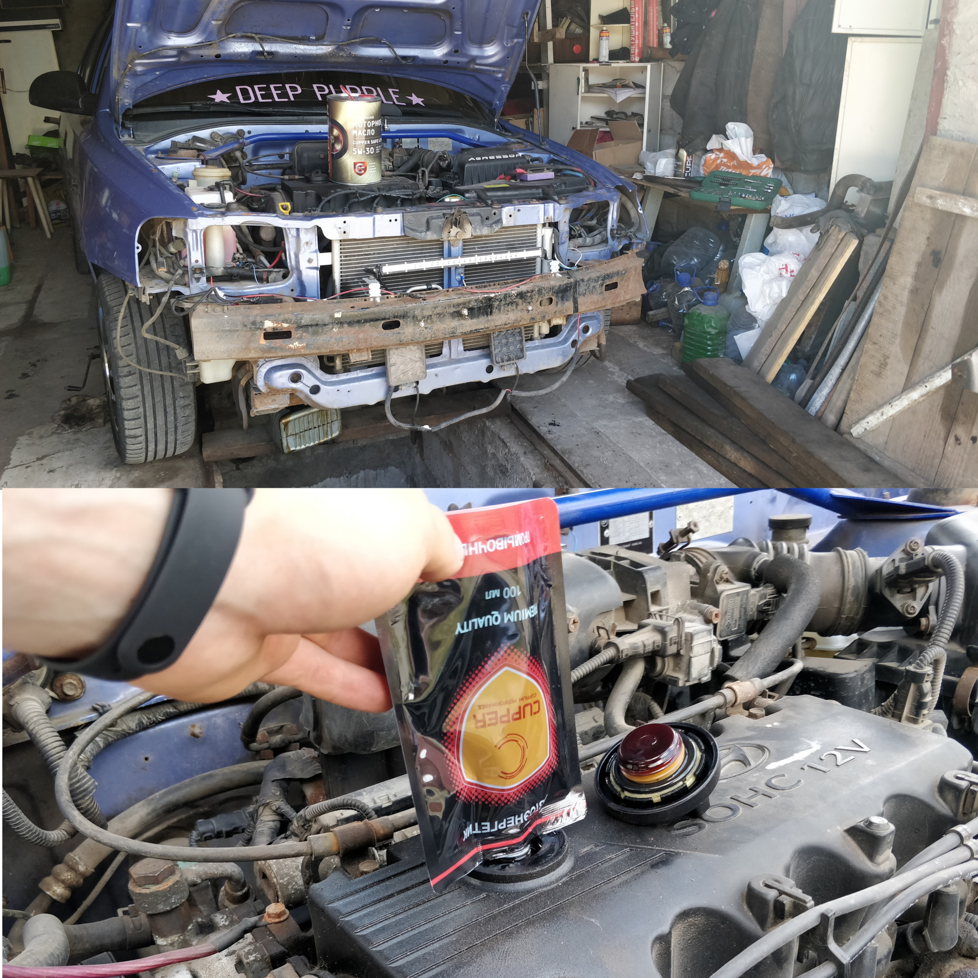

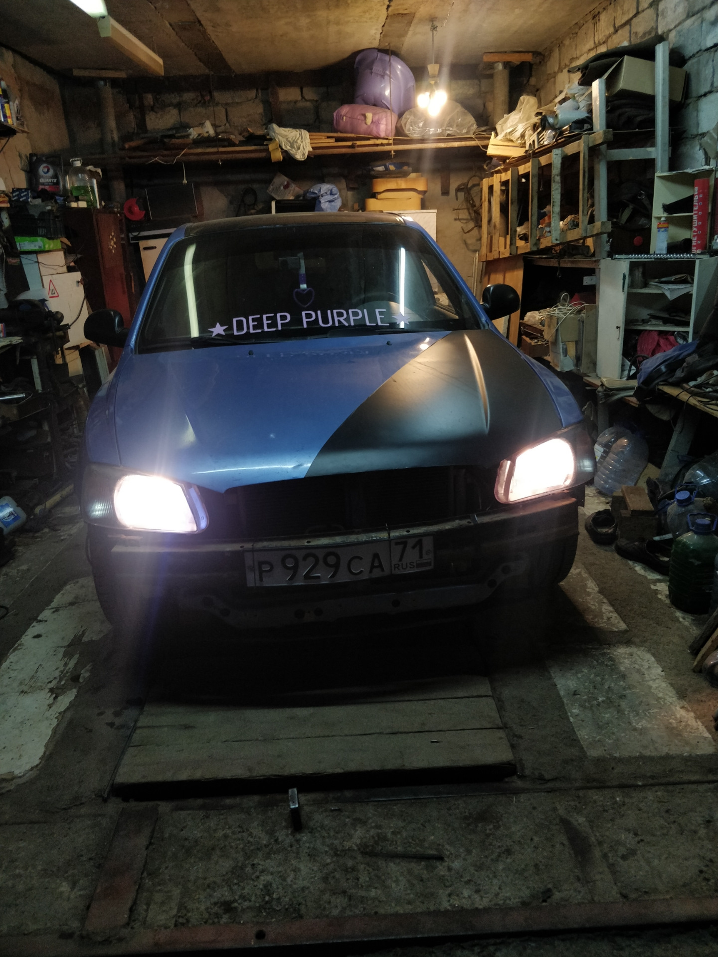

Всех приветствую! Вот, наконец-то забрал машинку (об этом расскажу в другом посте) из годового простоя в гараже и почти сразу поехал в другой гараж проводить обслуживание, благо для него все было заблаговременно куплено.

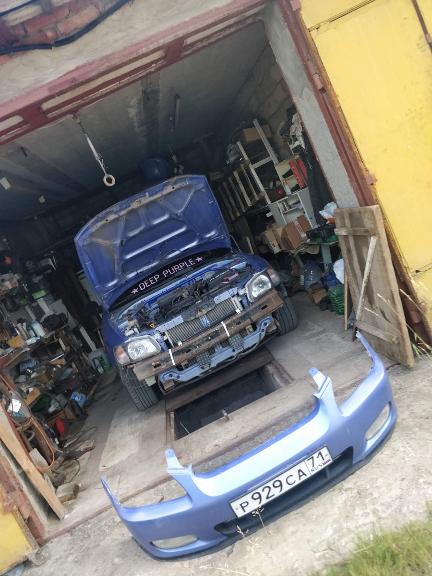

Заехал в гараж, раскинул все свои наборы инструмента, открыл яму. Решил начать с того, что солью старое масло.

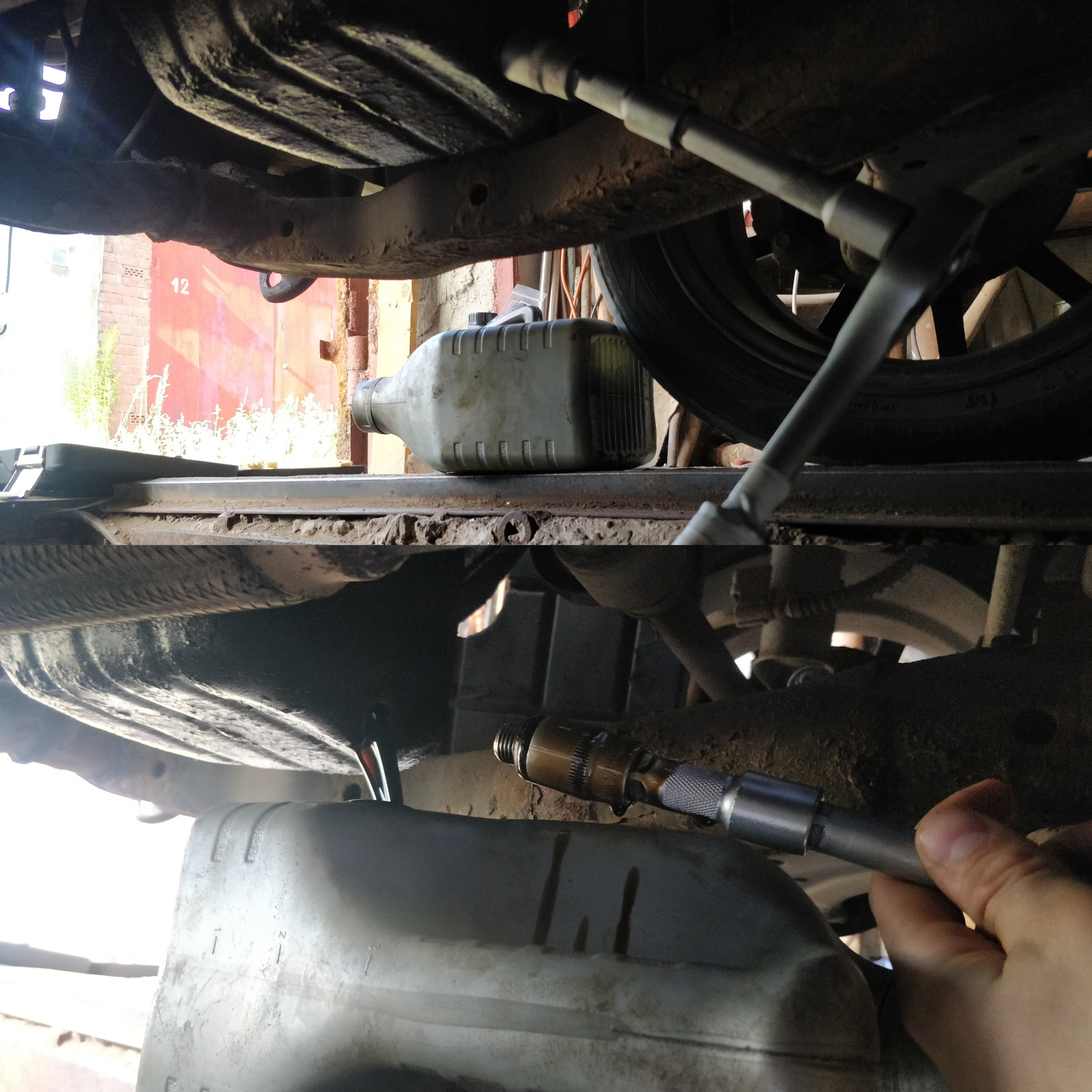

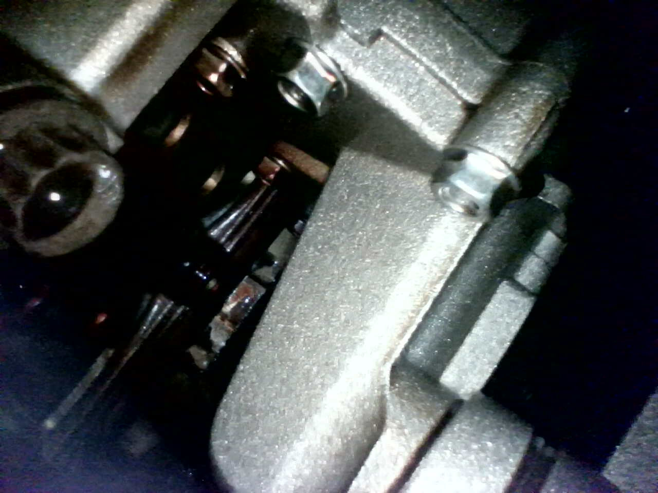

Снял защиту картера (самое запарное т.к. защита не новая и крепится на разных болтах😁), а дальше по накатанной. Откручиваем маслосливную пробку (в этот раз даже не усвинячился отработкой😁)

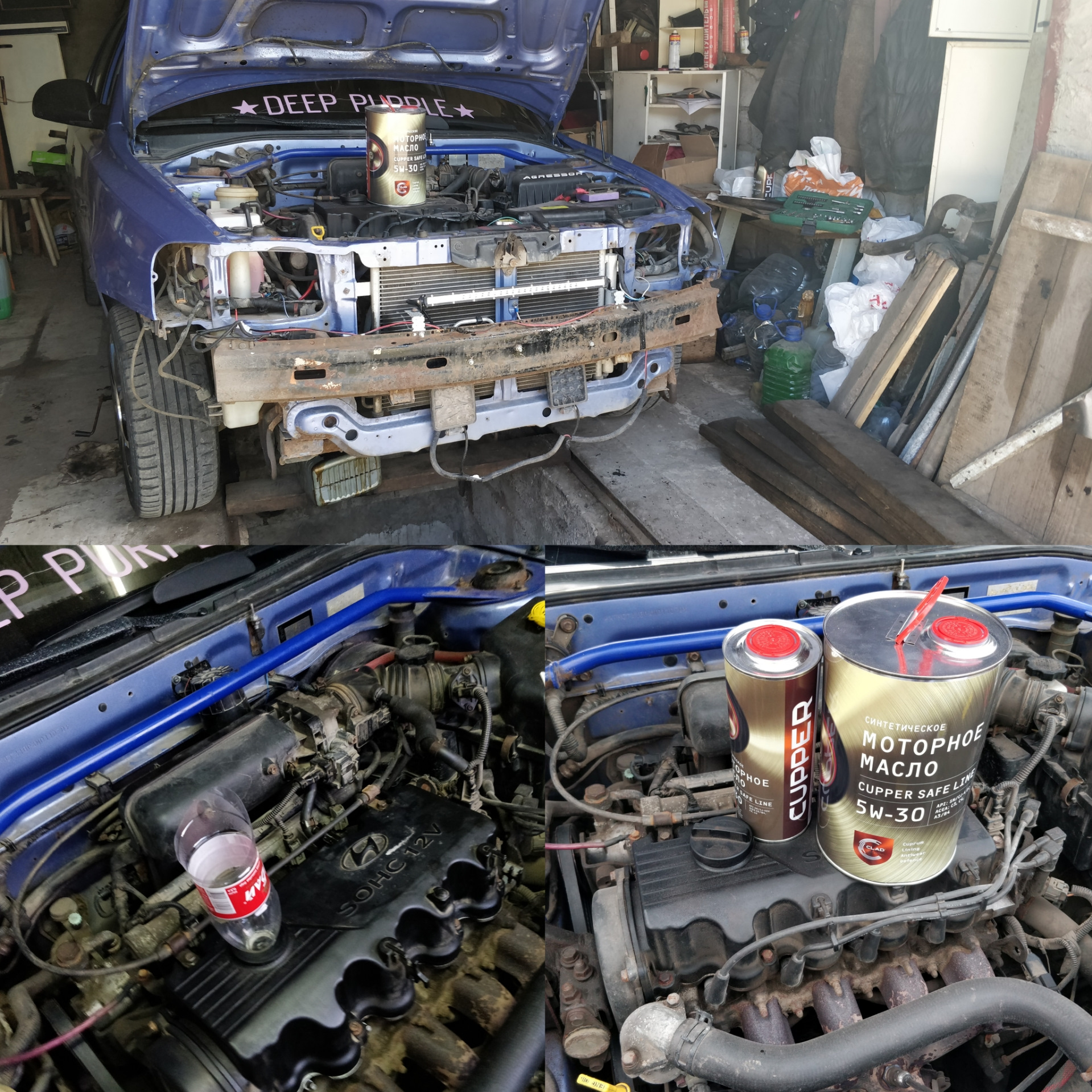

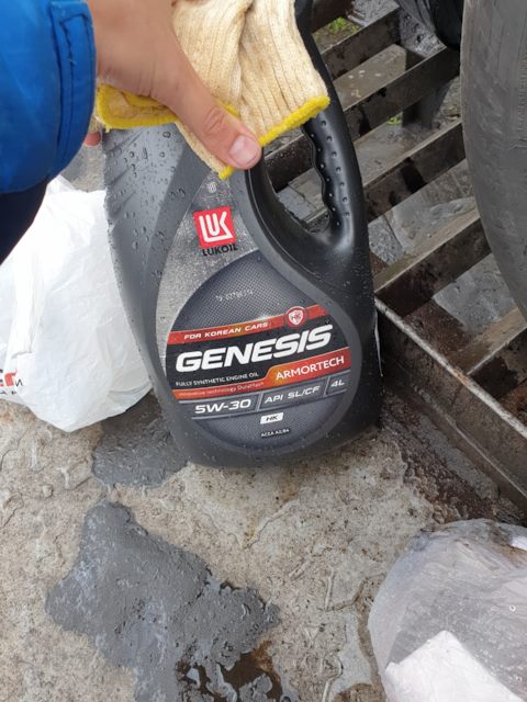

После стекания всей отработки закрутил пробку, залил масло для промывки от Cupper (так как перехожу на их масло), запустил двигатель, потарабанил он на холостых минут 20 и заново слил масло.

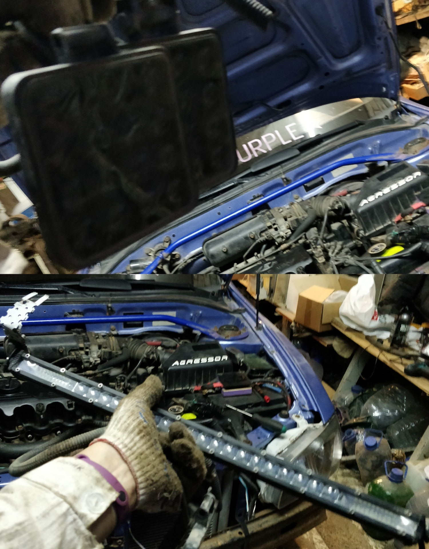

Как уже успели заметить, я снял бампер, нужно это было для снятия LED балки (50см) и фсошек (кстати, если кому нужны, пишите, могу продать😉, почти не использовались, вскрывались, я менял термопасту и все хорошо прогермечивал), а так же для восстановления проводки. Мне нужно заменить проводку на птф, а так же перепаять фишки фар и восстановить питание на левый габарит.

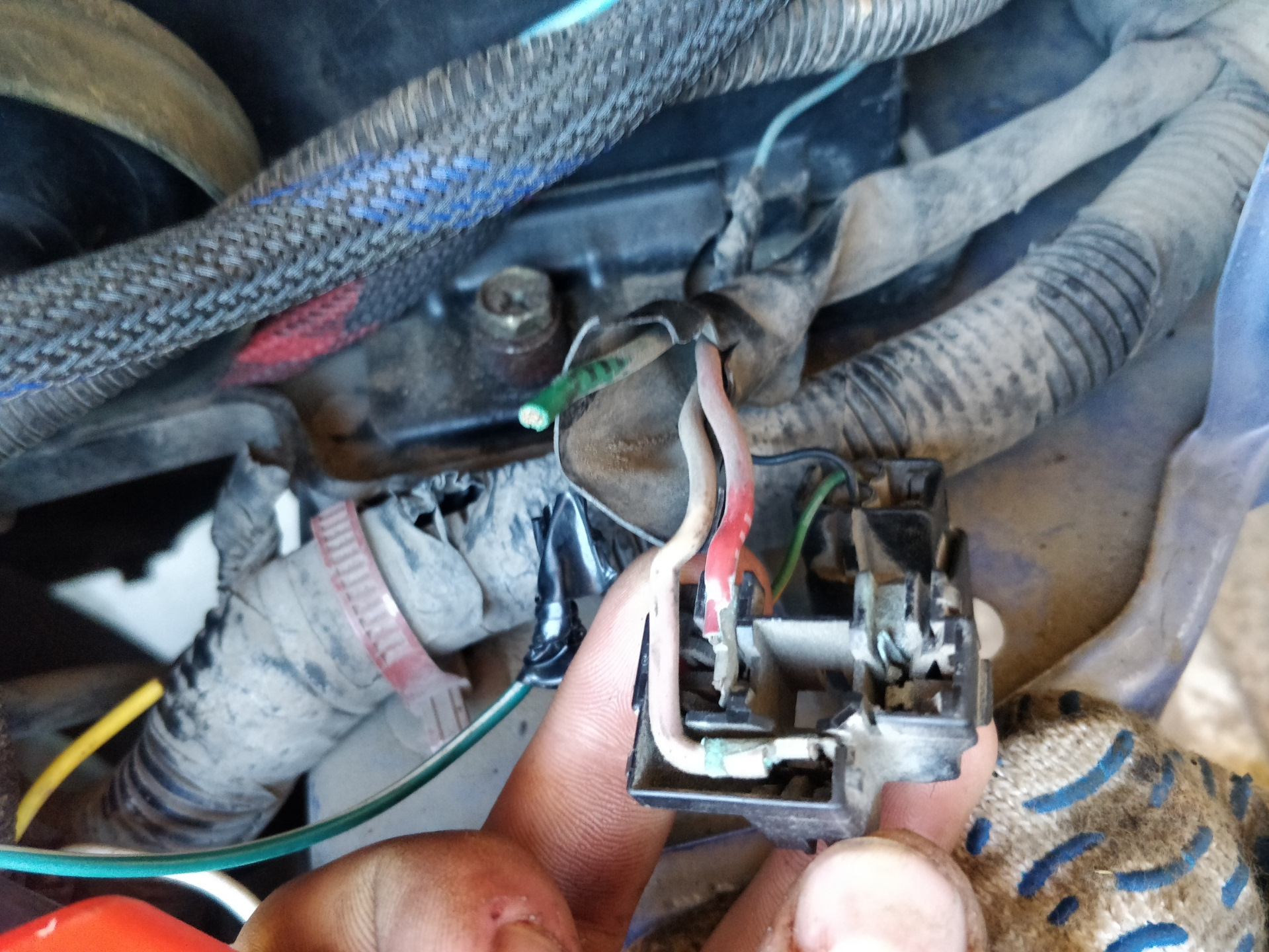

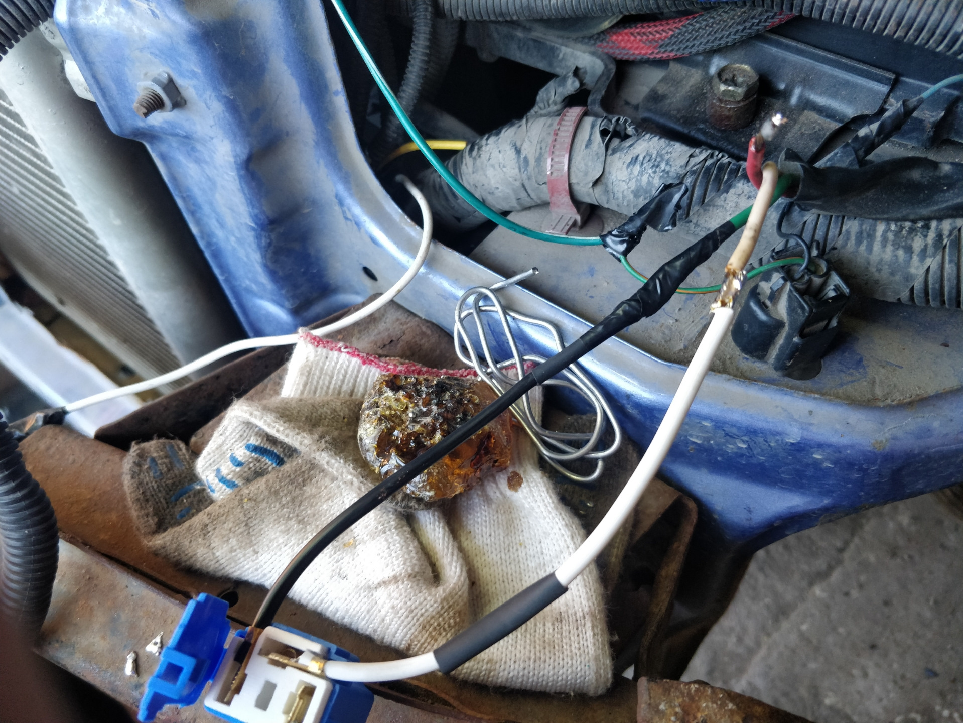

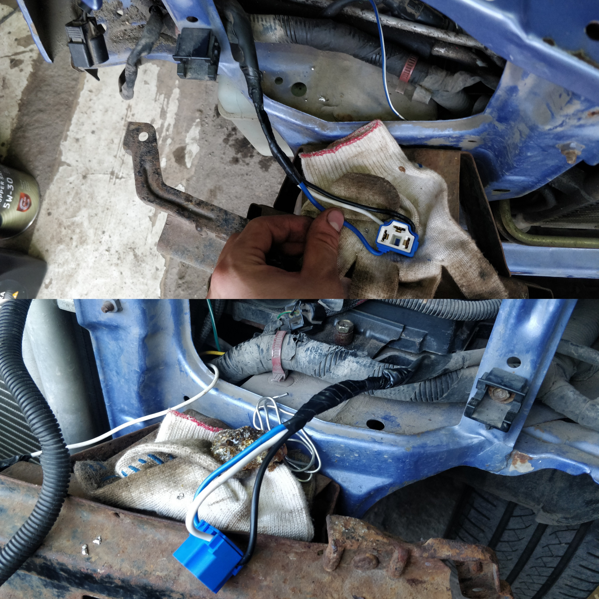

Пока масло кап-кап, занялся проводками.
Фишки Н4 покупал керамические, чтоб на века…

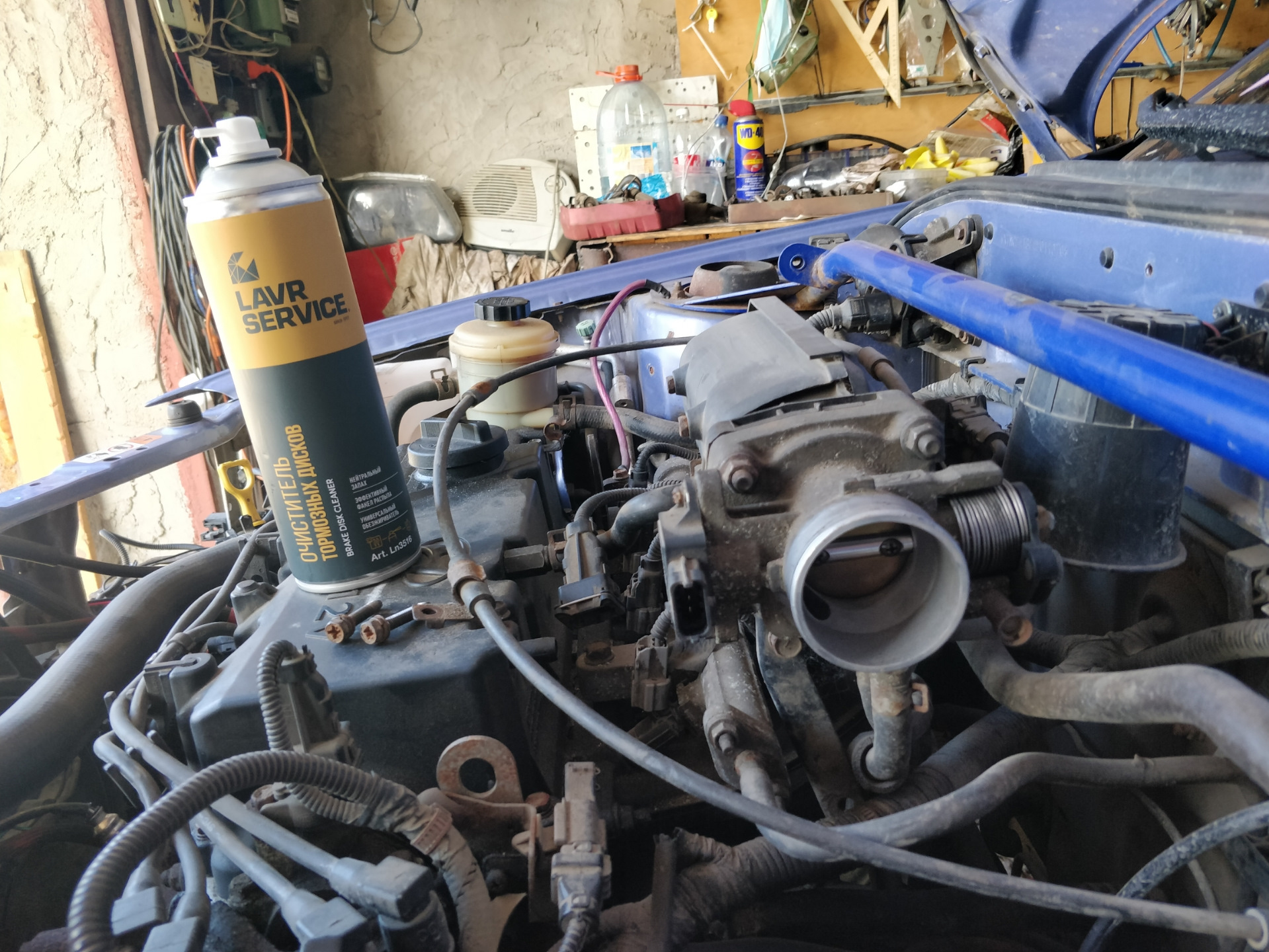

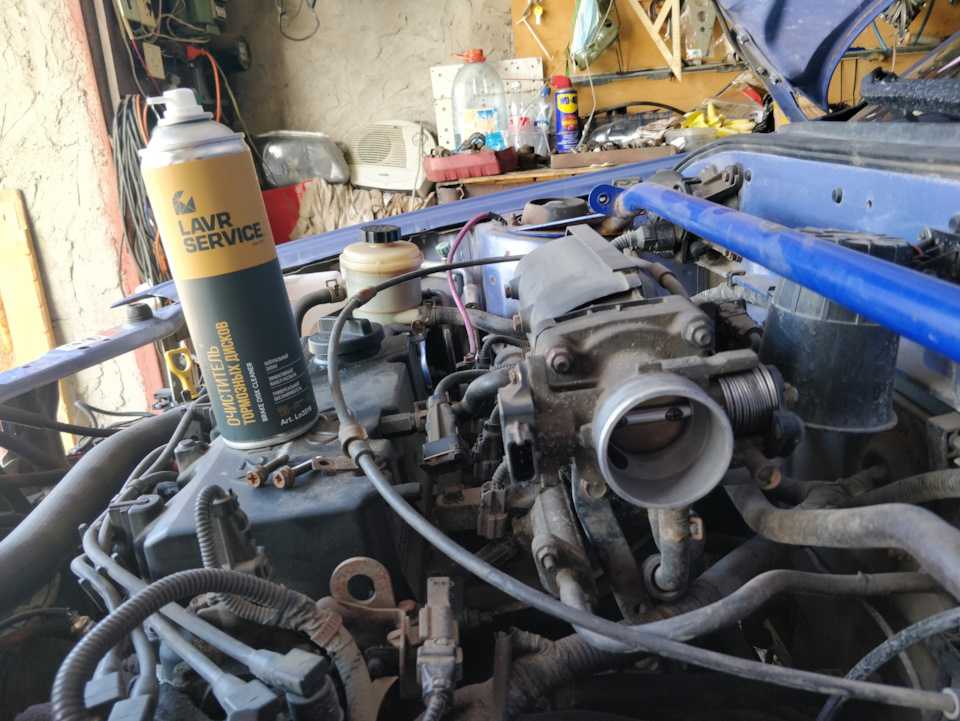

После проводки занялся заменой воздушного фильтра и чисткой впуска и РХХ.

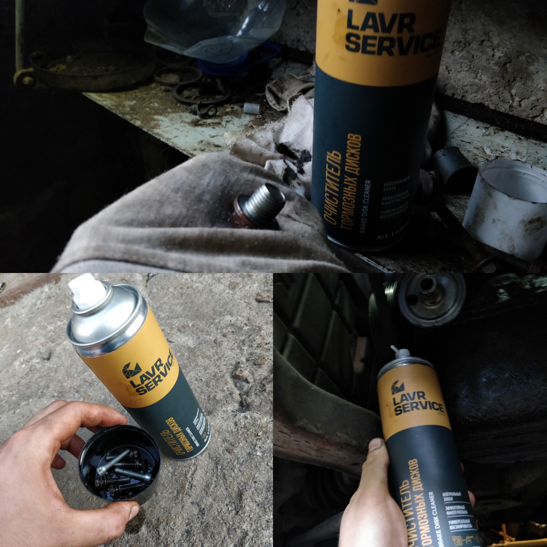

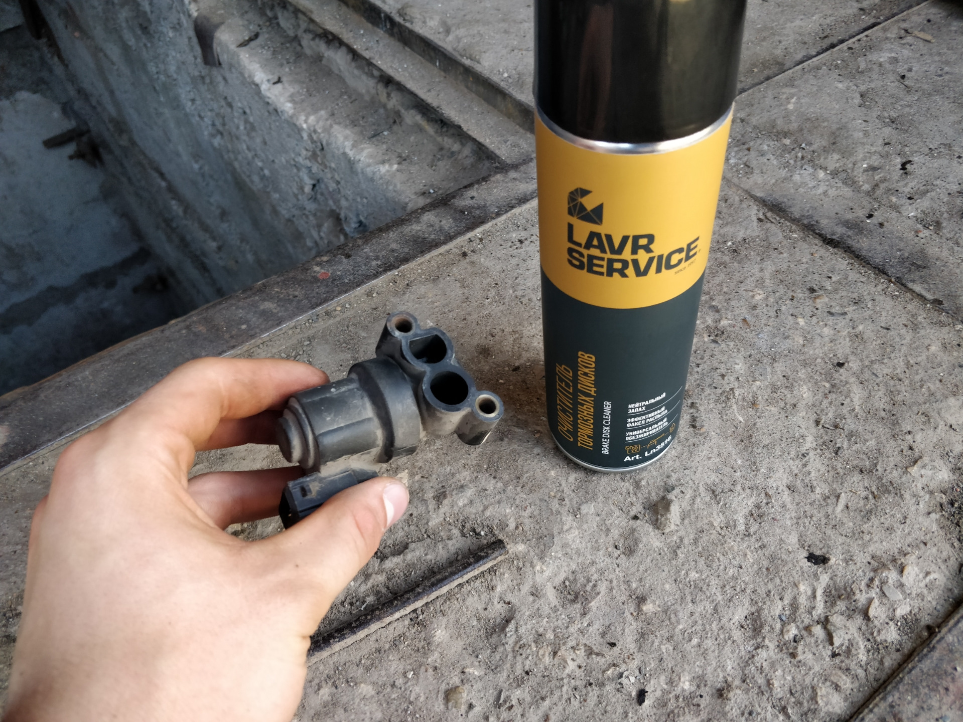

Регулятор и дроссель чистил очистителем тормозов от Lavr, парт Ln3516. Постоянно покупаю именно этот очиститель, хороший объем 650мл, так называемая "сервисная" версия, хватает надолго.
С загрязнениями справляется на ура, следы масла и само масло очищает так же — отлично. К пластику нейтрален. В общем могу советовать.

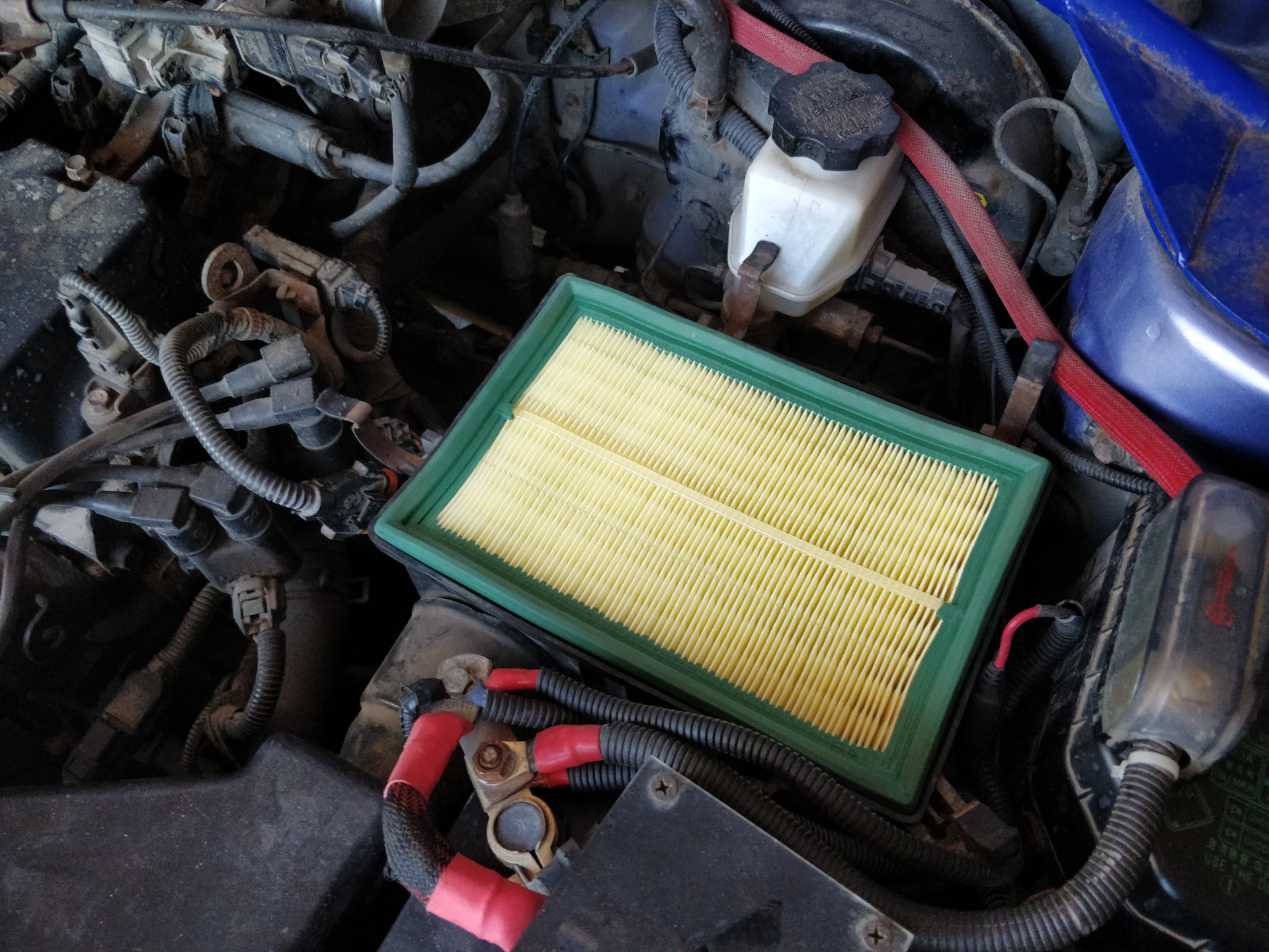

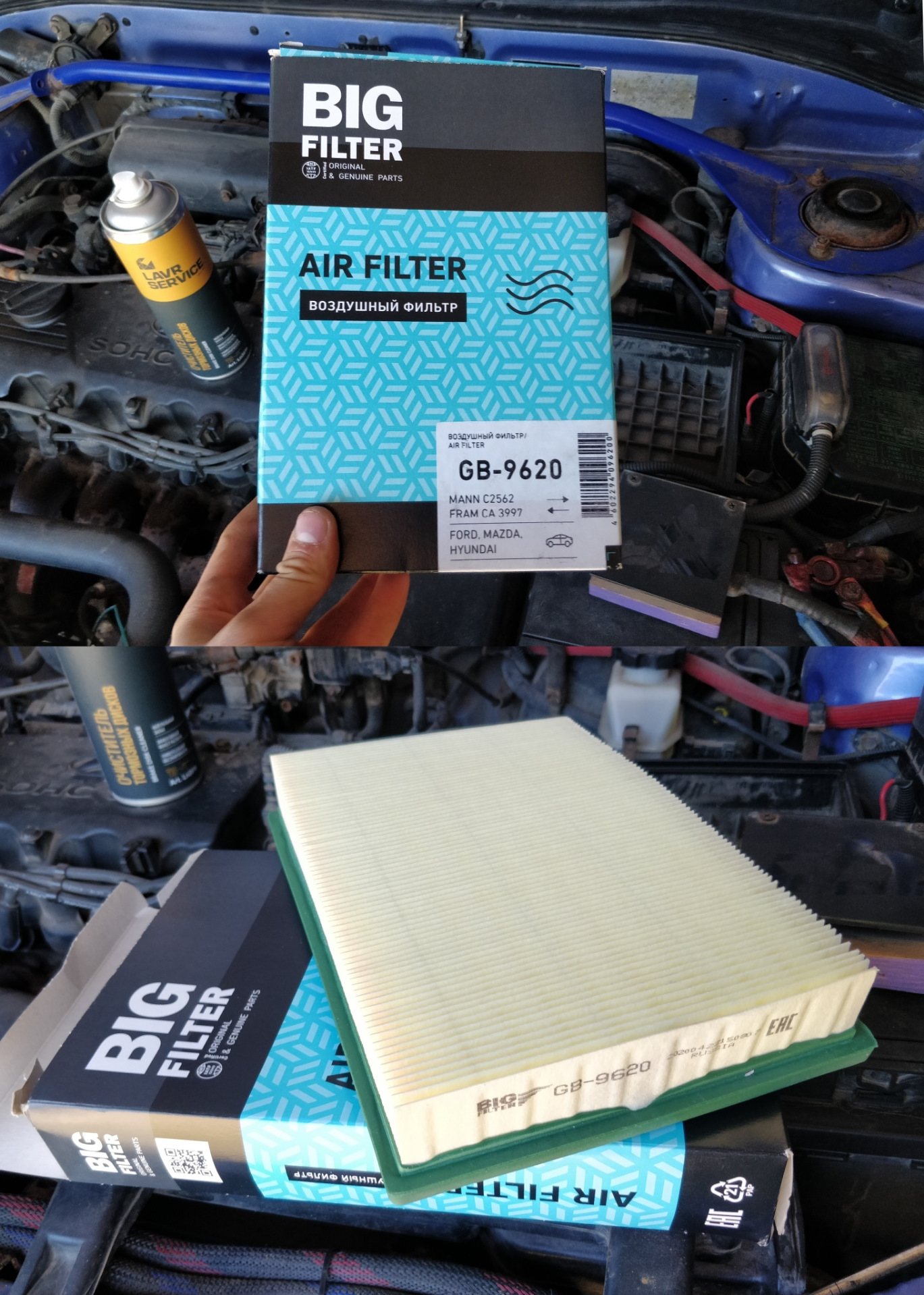

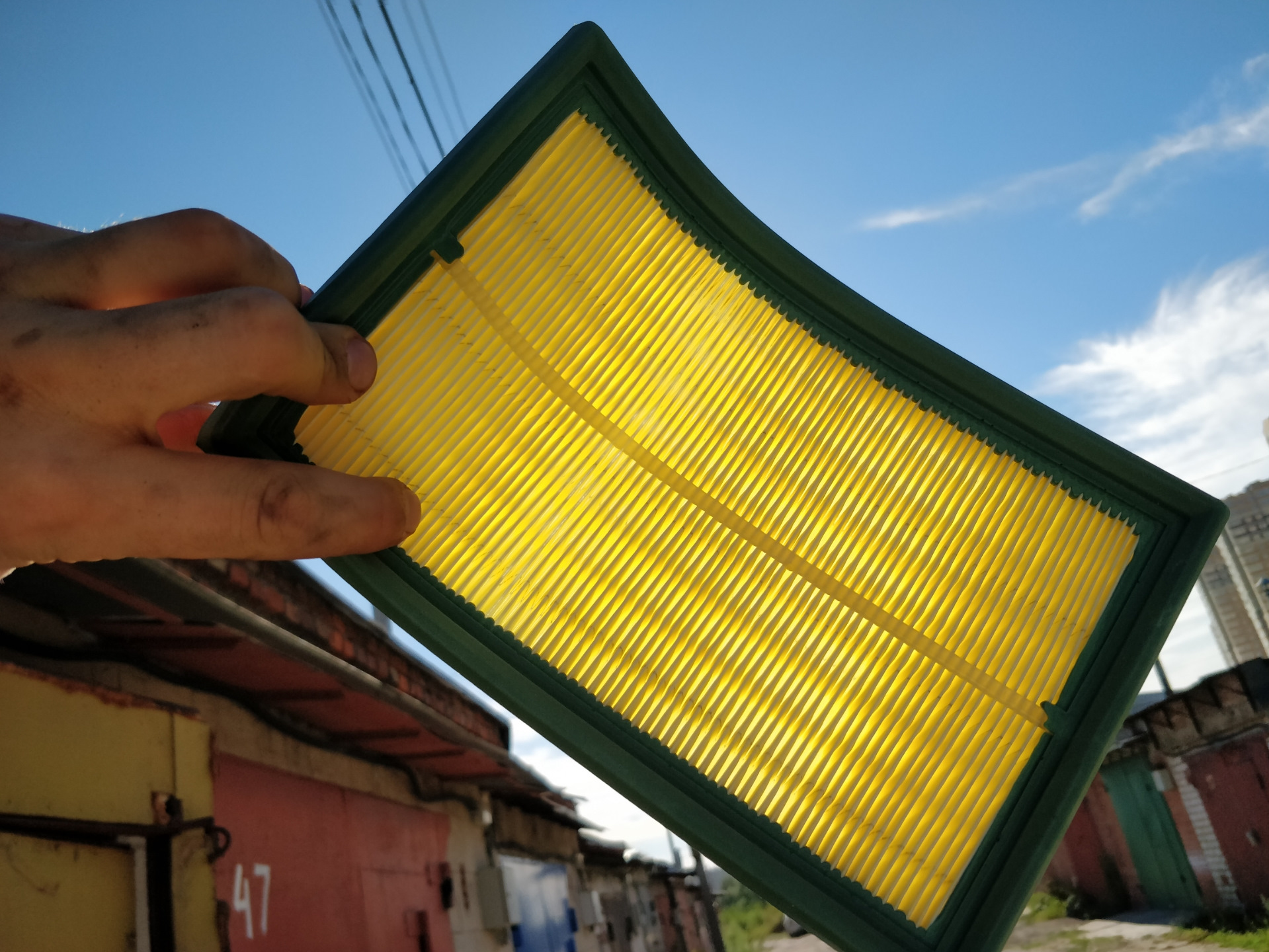

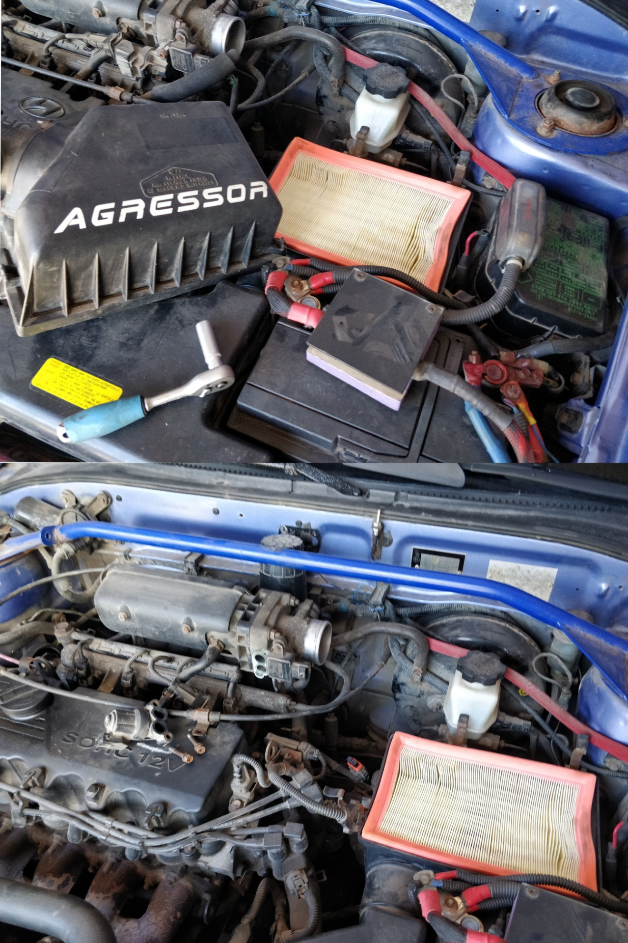

После чистки впуска Лавром, поменял воздушный фильтр. Так получилось что почти все фильтры взял от нашей отечественной фирмы Big Filter, они сами производят и проектируют их, возможно поэтому сейчас на них демократичные цены, а качество я проверю на себе.
По воздушному фильтру у меня вопросов вообще нет, сделан хорошо, фильтрующий элемент плотный и хорошо продувается
А вот вставляется в корпус очень плотно, очень этому рад, так как некоторые фильтры просто вваливаются и имеется зазор между резинкой и корпусом. У Big Filter такого нет.

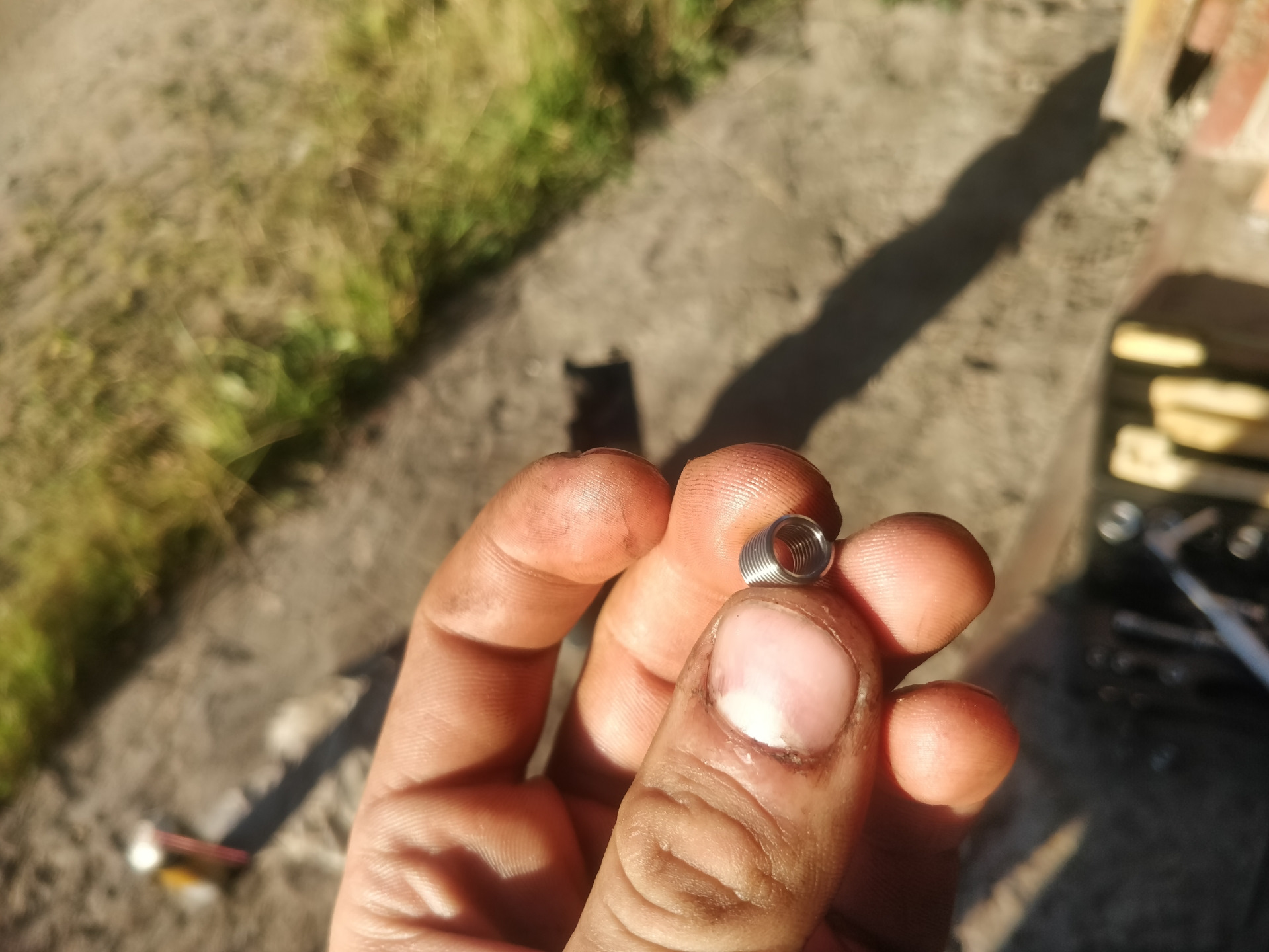

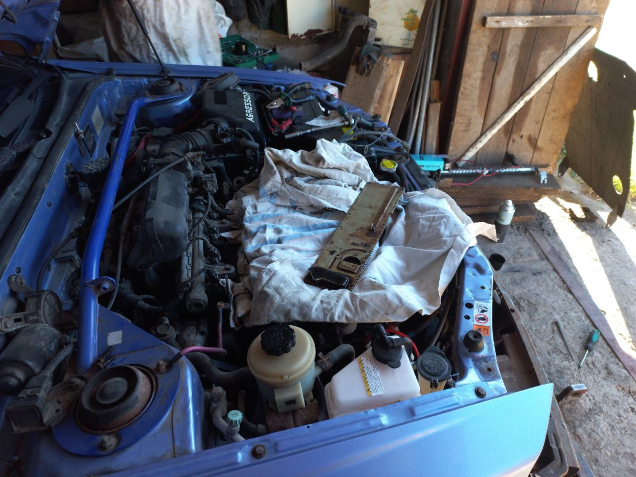

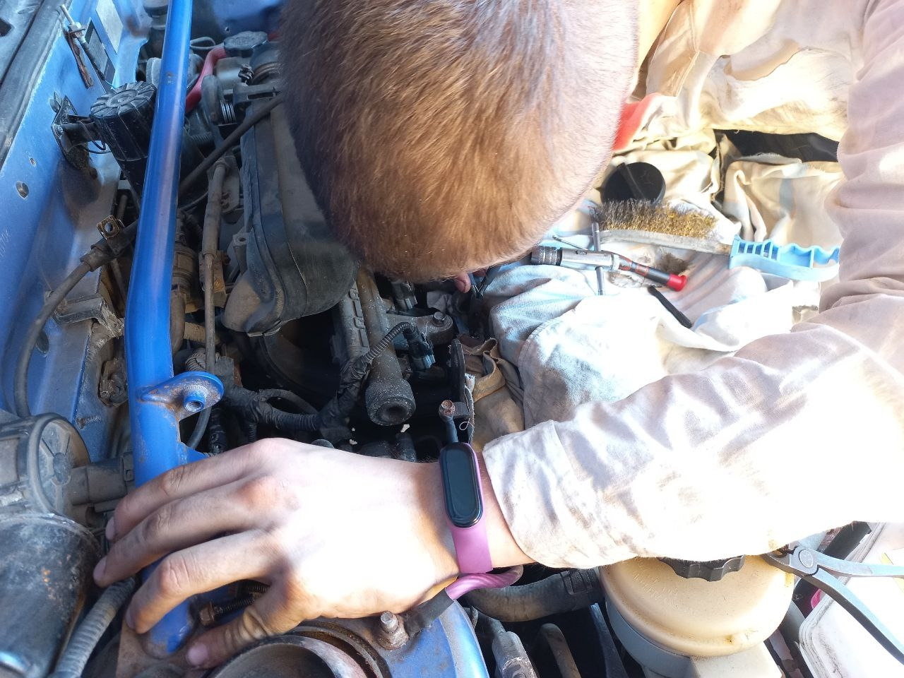

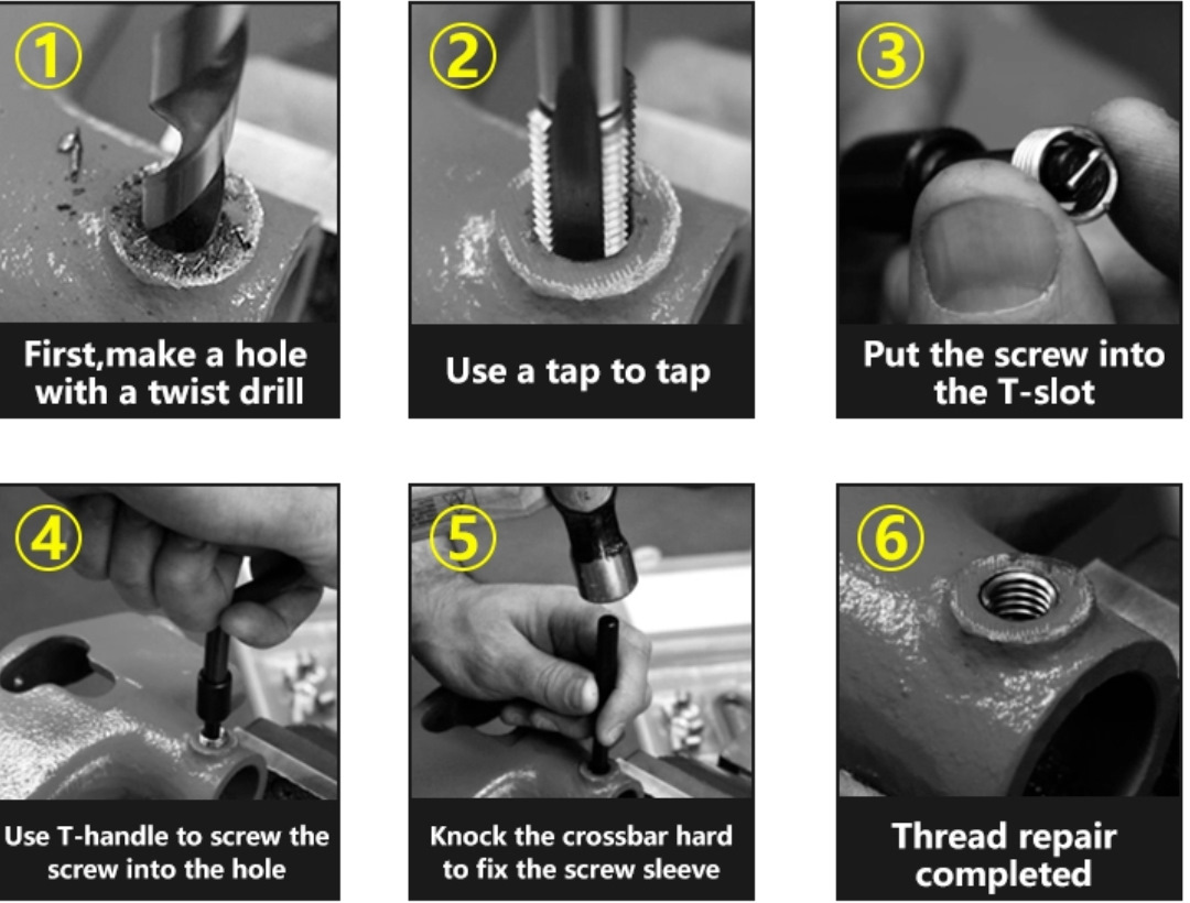

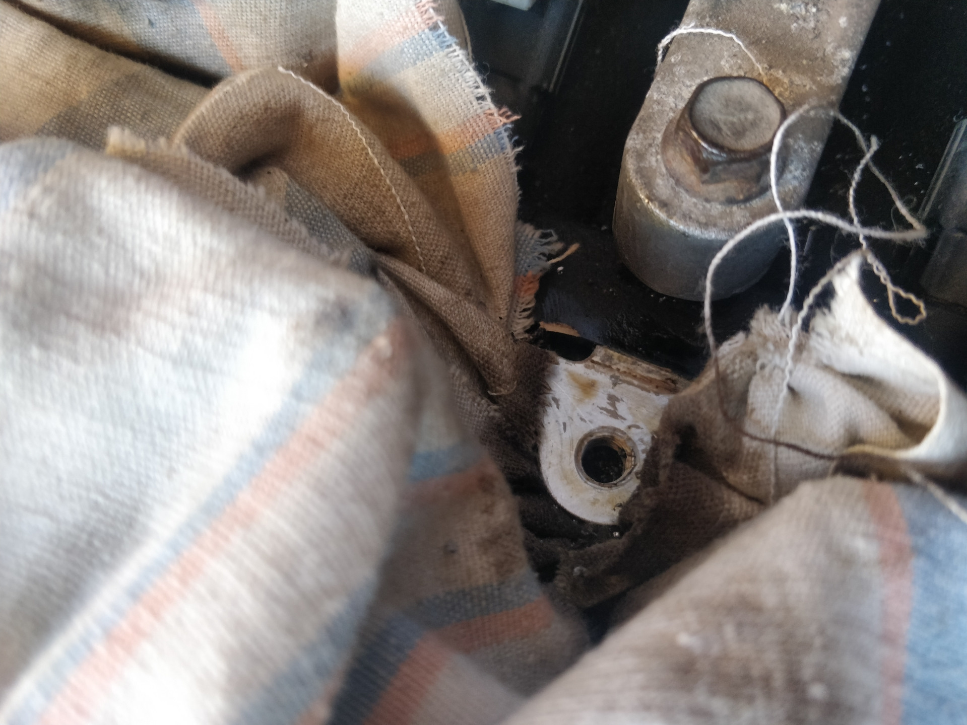

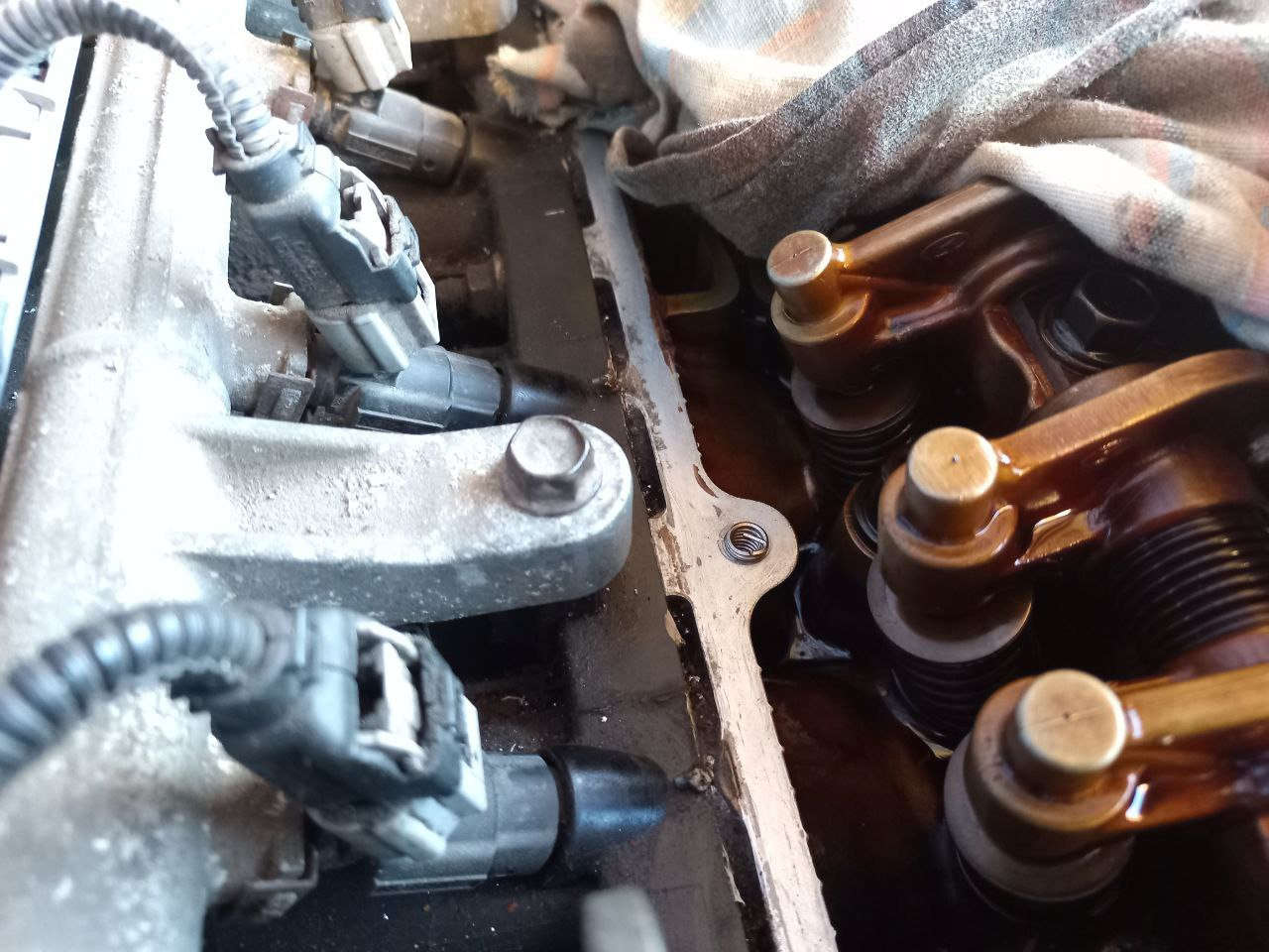

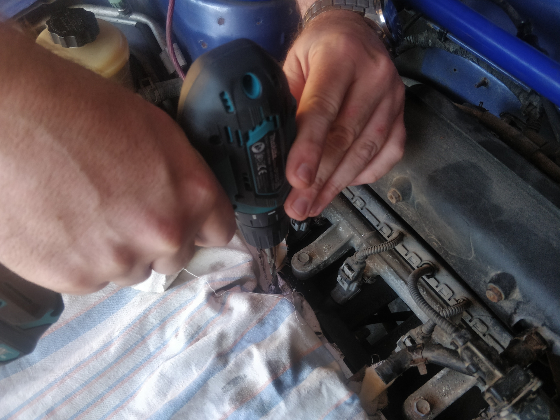

Далее перейдем в моей больной теме. Клапанная крышка. У меня были сорваны две задние резьбы крепления КК в головке и, возможно, поэтому весь мотор и коробка у меня в масле… Почти два года откладывал эту работу и вот, все таки, созрел восстановить резьбу. Есть два варианта как можно сделать. Нарезать резьбу М8 в голове, вкрутить ремонтную шпильку М8/М6 и радоваться колхозу. Я же пошел вторым способом — нарезать резьбу М8 и вкрутить ввертыш. На самом деле шпильку и ввертыш хрен найдёшь, пол города объездил, в итоге нашел только ввертыши и то, по космическим 50р за штуку.

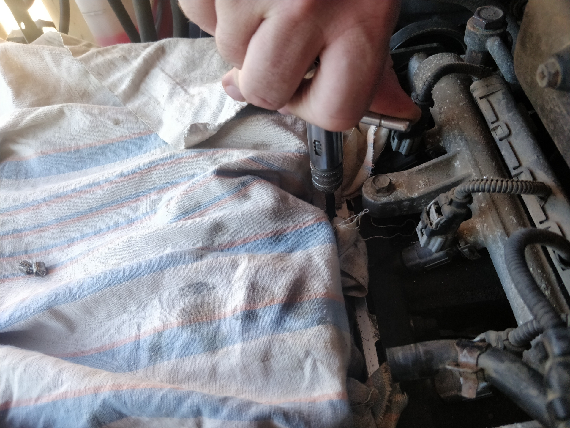

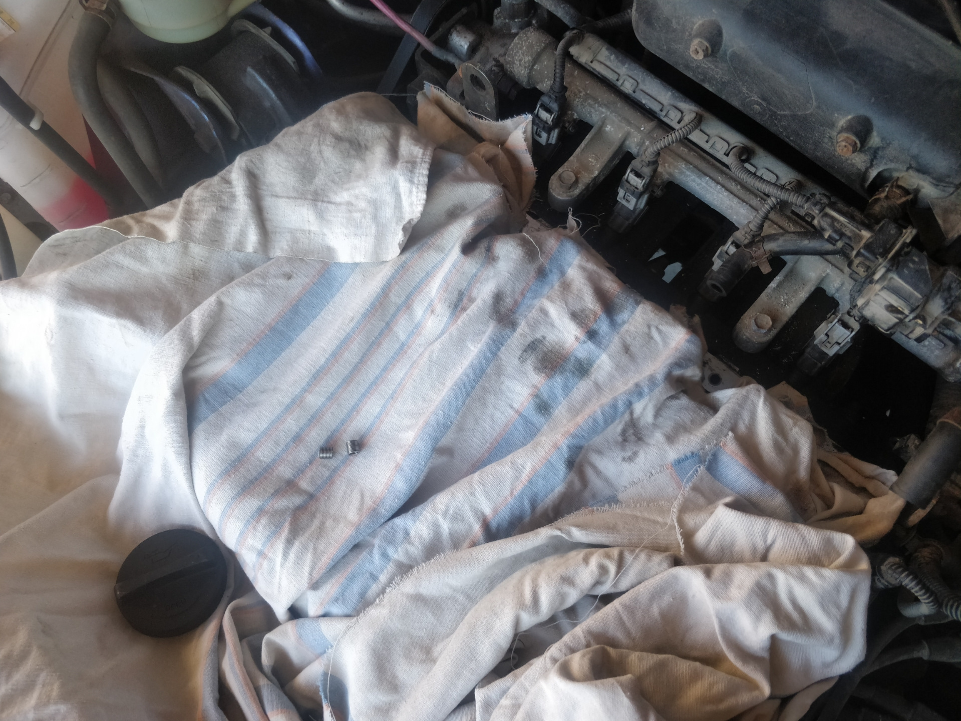

Снял клапанку, накрыл все тряпками, вблизи восстанавливаемых отверстий набил больше тряпок чтобы стружка не попала в двигатель.
Вначале рассверлил сверлом 6.7мм, а дальше прогнал метчиками М8

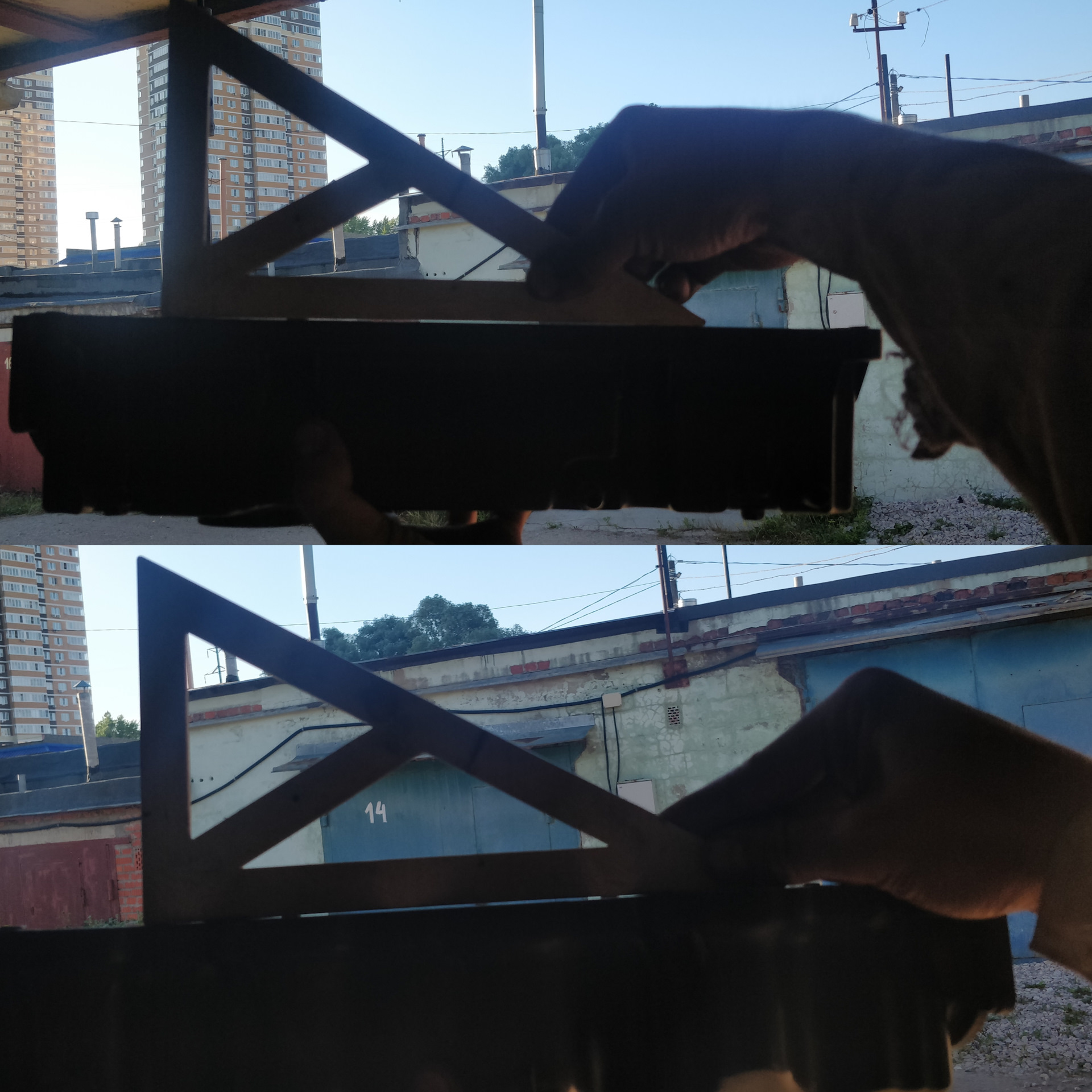

А пока клапанная крышка снята, решил проверить плоскость прилегания. В гараже не оказалось длинной линейки, нашел треугольник), в общем, даже он дал мне понять причину постоянно текущей клапанки. В итоге, надо новую крышку выбирать. Может посоветуете аналог для G4EB.

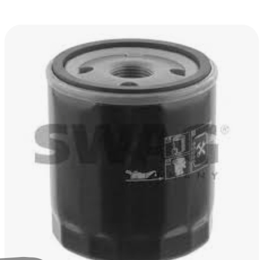

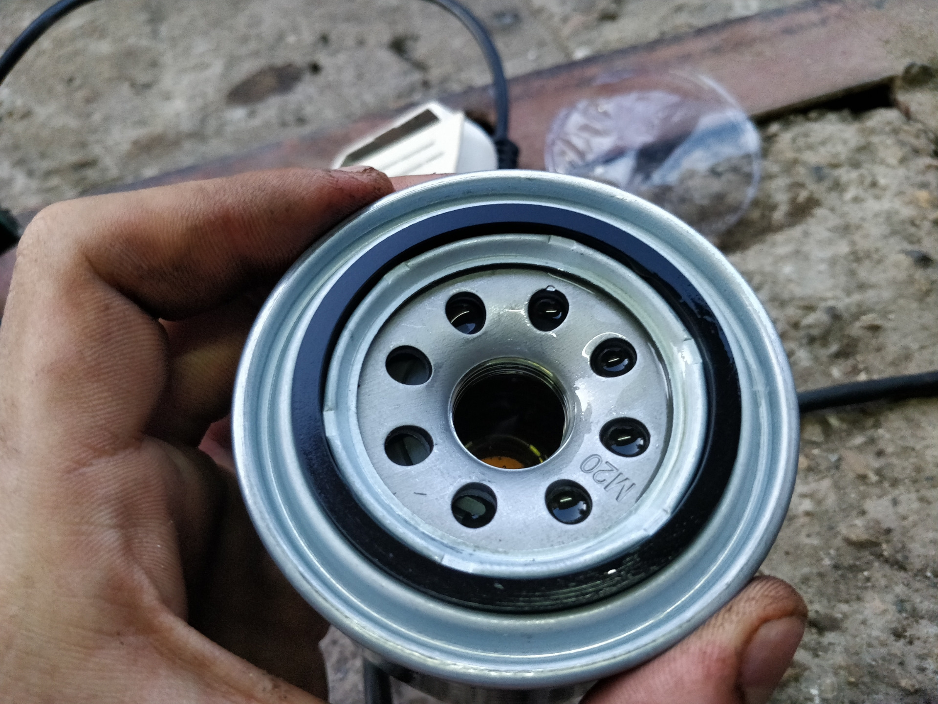

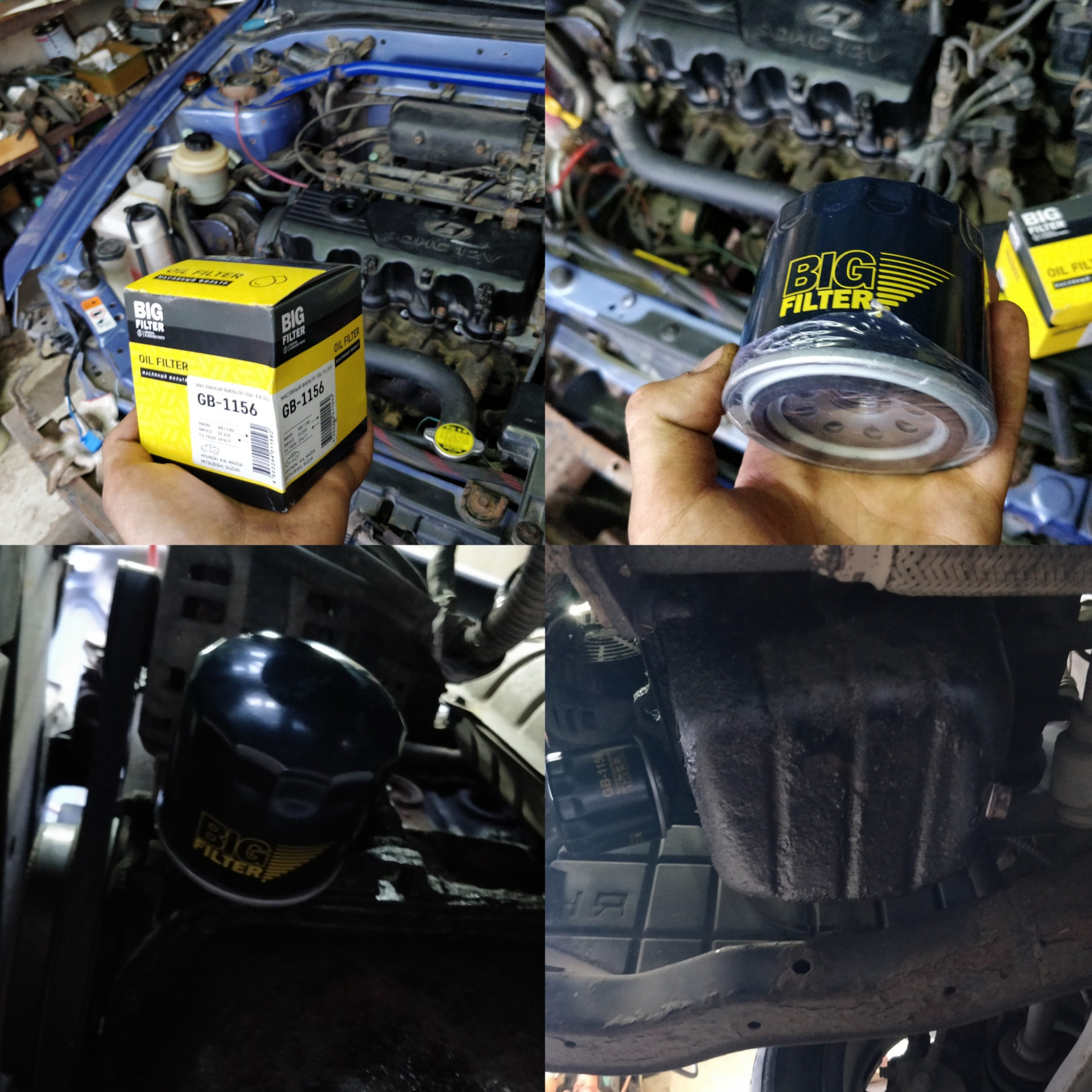

Масляный фильтр поставил снова от Big Filter. По нему внешне сложно чтото сказать, с виду хорош, корпус крепкий, от чашки съемника не погнулся как некоторые.

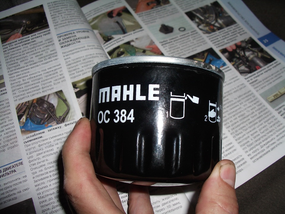

И вот, у меня при установке фильтра возник вопрос. А нужно ли перед установкой фильтра наливать в него масло? Или достаточно только смазать прокладку и закрутить. Лично меня отец учил всегда наливать масло в фильтр чтобы фильтрующий элемент пропитался и первый запуск не происходил "на сухую", а так же смазывать прокладку.
А что скажете вы? Как правильно, нужно ли наливать масло в фильтр или нет?
В конце же залил новое масло Cupper 5w30 SafeLine, из линейки для моторов с пробегом. По первым ощущениям мотор работает ровно, не шумит и не дымит. В общем, будем ездить и смотреть.

Заливаю масло в фильтр(как батя учил), грею зимой машину 10-15 минут, замена масла каждые 8 000 тысяч км(а не по рекомендации производителя), приобретать авто в дальнейшем буду как можно менее технологичные не смотря на современные тренды и моду(связка атмосферный мотор и коробка МКПП/классический автомат).Для меня это как личная библия, сколько бы заумных постов и блогов на эти темы не писали.
масло в фильтр наливать не нужно, но можно промазать резьбу и прокладку посадочную
Заливать в фильтр только тратить время. Проще залить все в масляную систему)))

Нельзя наливать масло в фильтр при замене
Можно .не как не влияет . единственное, если фильтр закручивается с боку, при залитом все вытечет и все в масле будет .а так пофигу, кому как нравится .
tank451
Почему

Тоже ввертышем чинил резьбу для крепежа газ. упора. Полет нормальный, пошёл 2 год.
Только ввертышией бывает несколько видов. Пружинный и цельный. Я пружинным восстанавливал, мне он как то не очень понравился
Я тоже брал как у тебя. Только по инструкции надо внутрь закручивать где загнута под фиксатор пружина

Объëм фильтра бывает не мал и что бы ускорить процесс подачи масла в систему, действительно целесообразнее заполнить фильтр маслом. Заполняя фильтр, тем самым мы устраняем тот пробел подачи масла в систему. Этот процесс заполнения фильтра маслом, происходит на подсознательном уровне. И если есть конструктивная возможность это сделать, то лучше этой возможностью воспользоваться. А на фильтрах нрисована маслëнка что бы смазать резинку))))
Понятно, спасибо
sleepingman
Система и так полна маслом, там где оно должно остаться оно остаётся)

на фильтрах фирмы hegst есть картинка на которой нарисовано что масло наливают на резиновое уплотнение.Во внутрь фильтра масло не наливают.
картинка как образец.
Много где рисуют эту напоминалку.
А то бывали случаи закручивания на сухую… Кольцо в задир, масло на землю)))
Не нужно! Есть на ютьюбе даже опыт наглядный как рвет фильтр, если он маслом пропитан.

Так как работаю в сервисе и у нас 95% хундай. Мы не заливаем масло в фильтр. Не будем забывать у Вас он боком стоит, а это значит масло вытекать будет.
НЕТ не нужно, более того некоторые модели движков можно по незнанке загубить, а где катриджи вставки тоже будете заливать?
Зачем картриджи заливать. Можно пропитать)
Смысл пропитки, что бы создать давление своего рода преграду для воздуха, раньше многие умельцы на оборот слегка приоткручивали фильтра что бы быстрее продавило.
Вы видели хоть где-то официальные рекомендации по заливанию масла в фильтр?
НЕТ НИГДЕ таких рекомендаций!
Почему тогда на некоторых фильтрах производители рекомендуют заливать, а на других нет?
Можете показать (инструкцию или картинку) чтобы было чётко указано что нужно заливать масло в фильтр?
Лично я такого (за свой 30 летний водительский стаж) НИРАЗУ не видел!
Внизу в комментариях человек уже приводил пример
Нарисованная маслёнка на фильтре означает лишь то, что необходимо смазать маслом УПЛОТНИЕЛЬНОЕ кольцо, а не то что в него нужно заливать масло!
Масло лить в фильтр не надо) только резинку смазать и всё.
Когда ломается болт в блоке, я привариваюсь к огрызку гайкой и выкручиваю за пять секунд)
Ну, как я понял, болт не сломан, а сорвана резьба в голове…
Верно)

Резьба была слизана

Нужно лить в него или нет, на самом должно быть нарисовано!
А что изменится от совета производителя? При первом пуске один фиг фильтрующий элемент будет сухой если не залить масло
Незнаю. Просто, на некоторых лейка перечеркнута -типо нелить. А на других, не перечеркнута!
🤷🏻♂️советы производителя
Dima32-Bryansk
Всегда заливаю масло в фильтр при его замене. Ни с кем не спорю по этому поводу)
) наши люди😁
На любителя, кто то заливает, кто то нет.
Я лично по старинке заливаю.
Просто есть ДВС, расположение фильтра не особо в удачном месте, вот если там залить в фильтр масло, то всё это выльется
Поэтому можно же только смочить его и поставить на место
Ну да, всё равно маслонасос загонит масло в фильтр. В таких случаях бывает что, если есть лампочка давления — может чутка дольше не тухнуть, но как только давление создаст маслонасос, следом гаснет
Насос то загонит, а ведь фильтру же сначала пропитаться надо…
Дак насосом задавит масло в фильтр и начнётся впитка. Потом всё равно некоторое время работает ДВС. Из всего этого, заглушить, после проработки дать стечь маслу и посмотреть уровень масла, при необходимости подлить.
…Задавит масло в фильтр… А не деформирует ли элемент давлением?
Врятли. Ещё такого не встречал ни где.
VadimGTula71
А потом ещё ради эксперимента, после следующей замены масла)
Произвести вскрытие старого масл.фильтра)
Раз все вокруг говорят что масло купер плохое))
Окей. В интернете много чего говорят😁
VadimGTula71
Из разряда теории, как по мне всё равно остаётся воздух, и когда насос гонит масло воздуху в разы проще пройти через сухой фильтр. Лично я никогда не заливал масло. Работаю в грузовом СТО, моторы стоят в разы больше чем на легковые, но никогда не заливаем. Масло залили по уровню, запустили масло прокачало, а потом уже выравниваем уровень. Максимум бывало заливали солярку в топливные фильтра, когда на автомобиле плохо работает прокачка, и даже в таком случае остаётся воздух.
Раньше заливал. Только чтобы правильно залить он должен быть полностью полон, поэтому теперь никогда не заливаю, так как фильтр на моторе вверх тормашками ставится
Откуда информация? Что произойдёт если уровень масла в фильтре будет по центру?
Достаточно загуглить запрос где будут ответы 50/50 что у многих разрывает фильтр или выдавливает прокладку фильтра. У меня такого не было. И когда то один человек давно работающий в сервисе мне сказал: если заливать то полный или вообще не заливать, кольцо только смазать
Зачем покупать заведомо поддельный фильтр, чтобы его вздуло/разорвало? Это ж в какой степени должен быль левак? Используйте оригинальные запчасти и будет Вам счастье…
Coolers
Так не обязательно по края его заливать, как по мне достаточно смочить фильтр и немного залить малсла. У меня фильтр сбоку вкручивается
Когда были Жигули, тоже заливал половину, но потом совсем перестал
Про масло в фильтр ведутся горячие споры. Я не видел, чтоб производители фильтров рекомендовали заливать масло в него. А вот наоборот встречал картинки на фильтрах. Просто смазывается колечко и ставится фильтр.
Первый пуск на сухую — остается масляная пленка, которая позволит двигателю некоторое время даже проработать. Так что, на сухую первого пуска не будет. Да и масло насос очень быстро продавит масло по всей системе.
А ведь фильтрующий элемент в фильтре сухой!
Это на что-то влияет?
Ну как минимум пока масло не пропитает фильтр, двиг без масла…
Как же он без масла? — в двигателе остается масло. Детали в масляной пленке. Не все масло стекает из двигателя.
Тогда получается, что любой первый пуск при длительном простое означает, что двигатель без масла, т.е. мы получаем пуск на сухую. Ахтунг, варнинг и так далее. Но двигатели что-то служат по много сотен тысяч км.
Масло очень быстро пройдет через фильтрующий элемент.
VadimGTula71
В фильтр масло не наливается, смазывается прокладка и резьба, когда в двигатель масло зальешь заведешь лампа потухнет масло, вот и фильтр наполнился!а так пример если фильтр ставиться боком как ты туда нальешь масло и прикрутить его непролив ни капли?
VadimGTula71
Есть машины где фильтр ставится под углом 45 градусов. Туда масло не нальешь. Значит не надо заливать в него масло. Достаточно резинку смазать.
orange-pavel
По-моему не заливают только в безкорпусные фильтры, ни на одном корпусном масленном фильтре не встречал ограничений для залития в него масла.
На большинстве фильтров на корпусе просто масленка и смазка кольца. Есть и просто описание порядка установки фильтра. Но на некоторых есть и запрет заливки масла в фильтр. Можно поискать картинки в поисковиках.
Лично, не вижу смысла заполнять любой масляный фильтр маслом.
Здравствуйте, папа, с моей точки зрения, правильно говорит :) Хорошее сообщение, значительный объём проведённых работ описали…
На самом деле объем по сути не большой, а времени требует — кучу (если не спешить), много чего не успел в тот день сделать😅
