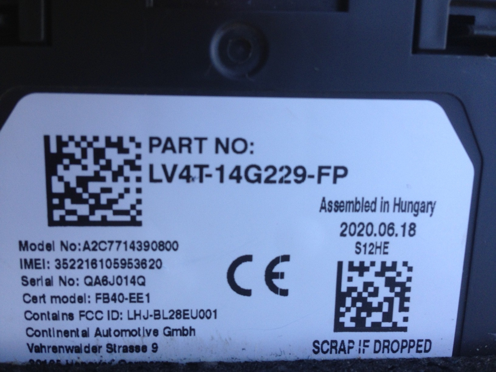

Cusco привет! A на этом Escape вот такой TCU будет работать, не знаешь? От Kuga MK3…
Да, будет работать.
Ok, спасибо.
