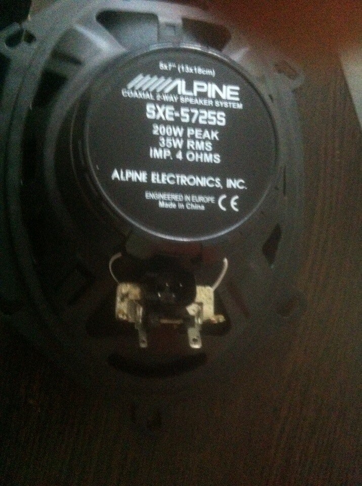

В раздумиях по замене динамиков в голову лезло много мыслей, но так совпало, что динамики были подарены на день рождения. Alpine SXE-5725S бюджетной и не стандартной серии E (Custom-Fit), 5х7 дюймов, как знали прям)))

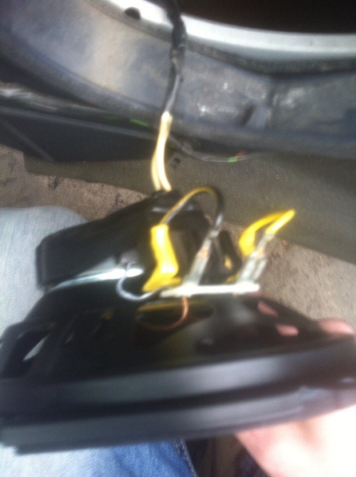

Изымаем динамик и отпаиваем от него разъем (не хотел резать штатную проводку)
Отпаяли и сняли, Со стороны фиксатора минус динамика
Так выглядит новый дин сзади. Плюс с большой фишкой (на дине не написано почему то)
Разъем и новый дин
Разъем и новый дин

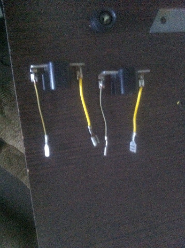

Делаем переходники
Примеряем преходник. То что надо!)

и крутим на место) замечу, что новый динамик самую малость меньше по всему периметру, если не использовать уплотнитель, то свистеть будет точно

Пока особо не слушал, могу лишь сказать что на малой громкости баса меньше, а ВЧ больше, ну ничего непредсказуемого вобщем. Как переподключу их по нормальному (фронт к фронту на усилке, а тыл к тылу) то отпишусь. Чисто теоретически должны быть громче, штат идет 25Вт номиналом, а эти 35Вт
