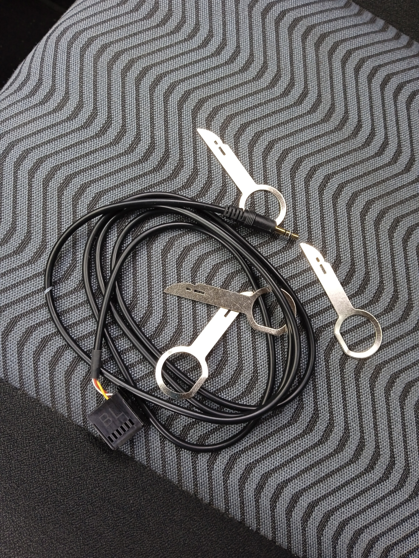

Первым делом, делаем заказик на Али.
Вскрывает пакетик)
Вынув магнитолу, вставляем штекер в разъем, протягиваем провод вот так:
И "наслаждаемся" звучанием штатной аудиосистемы😅
Всем мир✊🏻

Сдохнет быстро. Заказывал такой, в итоге от него осталась только сама фишка для магнитолы. Провода уже свои и штекер заменен на разъем

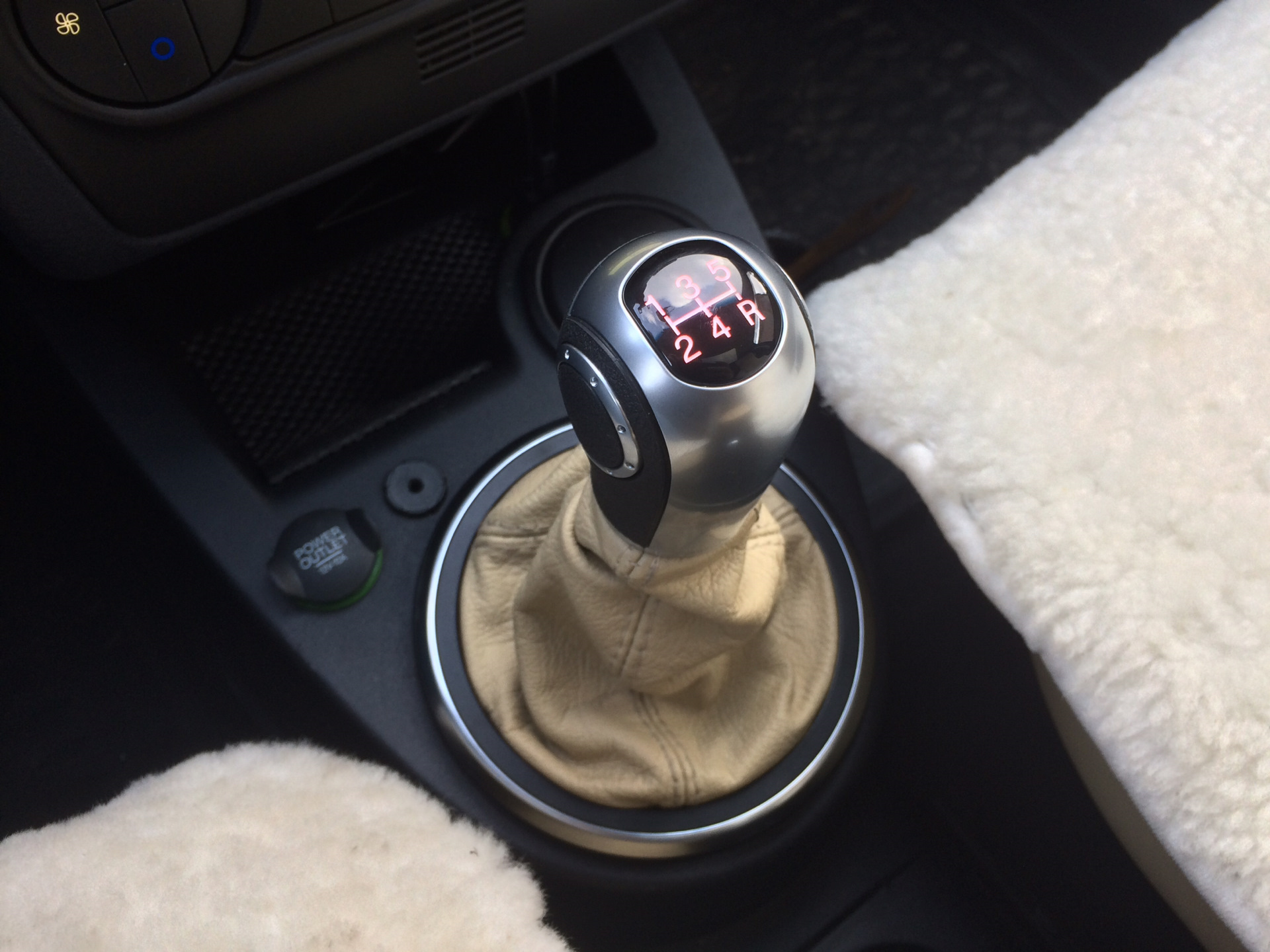

У меня аукс был с завода, рядом с прикуривателем, но так как у меня смартфон без джека 3.5мм, пробовал через переходники — не зашло, в итоге купил с али блютуз модуль и полностью им доволен — ниже тут писали, мол помехи и тд, но у меня нет никаких помех, звук качественный, разве что громкость через бт и радио на разном уровне, при переключении, если заранее не убавил громкость, то на радио можно оглохнуть в моменте))
Пришлите фото если не трудно, как с завода выглядит.
У себя наглядного фото не нашел, а до машины сейчас не очень удобно идти, но нашел аналогичное фото в интернете, справа от прикуривателя. У меня точно так же установлен.
Да нуфиг так.Лучше гнездо поставить куда-нибудь.Эти шнурки AUX не надёжные.Там проводки с волос толщиной.И очень быстро отламываются в районе штеккера, который вставляется в телефон.Лучше поставить гнездо.Тогда, в случае выхода шнурка из строя, можно просто его поменять.
Я с паяльником дружу, для меня это не задача) в целом да. Но это, поболее заморочки.
А чего тогда с китая заказывать?50 см.экранированного двухжильного кабеля.Гнездо с креплением на панель под "джек" 3,5мм.Три клеммы "мама" от разъёма, подходящего по размеру пинов магнитолы.Три кусочка тонкой термоусадки.20 минут времени.ВСЁ!
Времени жалко) и не было этих "съёмников"
