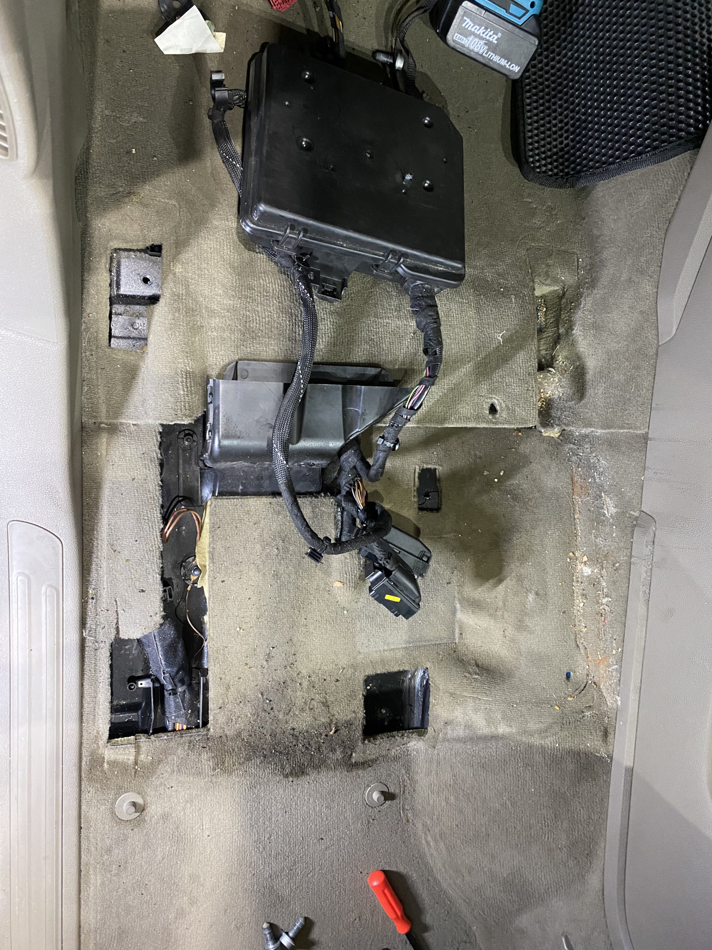

И так с чего я начал, отодвинул вперёд и вверх сиденье, попробовал обмануть судьбу достав блок из под него, но не тут то было. Максимум что я смог- это сдернуть фишки. И сдёрнув я увидел чуть ли не течь масла из фишки блока кпп, что уже дало намёк на то, что в блоке масло есть.
После тщетных попыток достать блок, решил я снять сиденье и наткнулся на сувениры из Европы. 😄
Далее я все же добрался до блока сняв кронштейн крепления сиденья, дабы заодно очистить антикоррозийный налёт масла на всем.

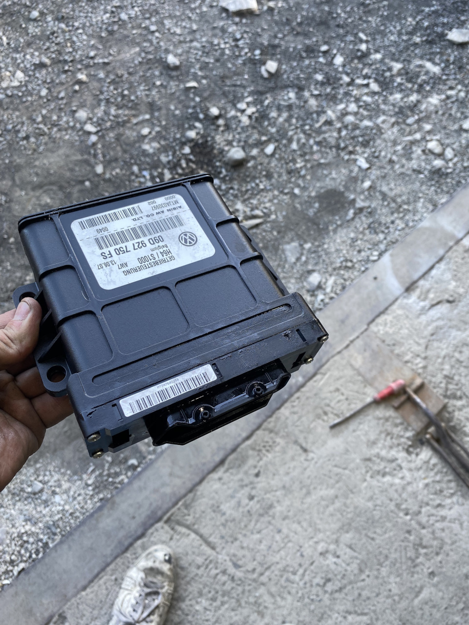

После демонтажа вынул плату, как и ожидалось из блока так же вытекло немного масла, и так как в нем его быть не должно, решил я его промыть очистителем контактов, у меня под рукой был loctite sf 7039, которым я смыл не только масло, но и защитный слой на плате. Сперва я испугался, но потом мне подсказали, что можно покрыть его обычным акриловым лаком, благо и он у меня был под рукой и собственно его применил. После чего собрал блок, отмыл кронштейн, все подсидельное пространство и конечно же фишку, после чего все собрал и прокатился. Очень я удивился после этого работе кпп, пинки остались, но стали ощущаться в разы меньше.

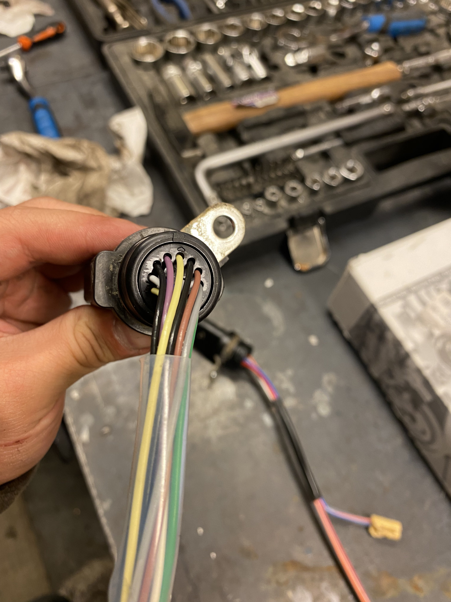

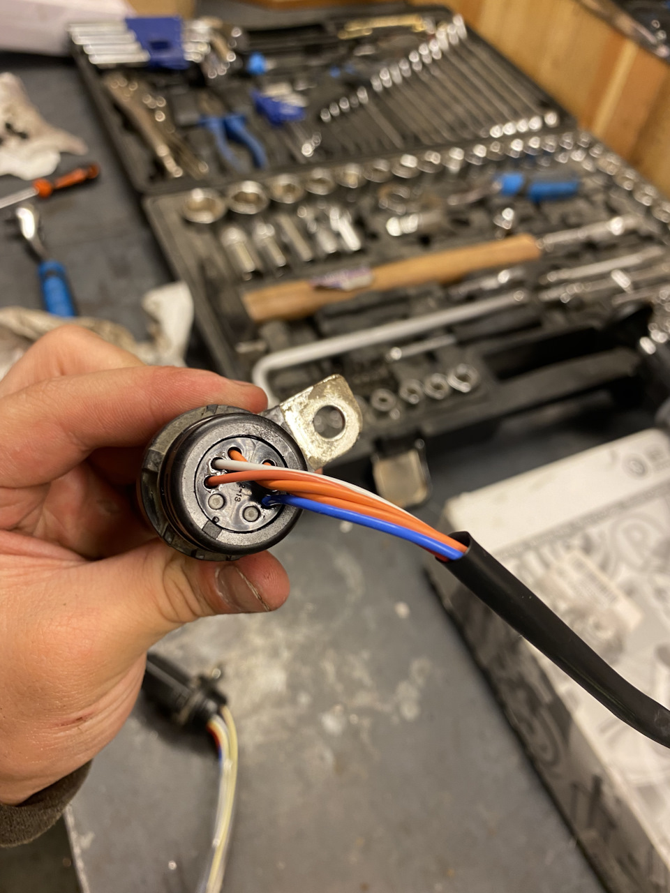

После всех этих процедур принялся за демонтаж жгутов. И если первый жгут снялся можно сказать от взгляда, то второй меня минут 15 унижал, так как не мог отстегнуть самый дальний разъём и при попытках снять его, всю мою голову залило каплями масла, но все же при помощи электрода и какой-то матери я его победил. После отстегнул фишки с внешней стороны, от куда так же потекло масло, что доказало исправность проводов высокого давления. 😄
После демонтажа промыл жгуты всем чем можно (солярка, нефроз, очиститель дросселя, очиститель тормозов, очиститель контактов, обезжириваетель, спирт), просушил и принялся за герметизацию.

Огонь, только если не ошибаюсь, масло поднимается по самим провод ВНУТРИ проводки, и герметизировать нужно было разъемы на самой коробке изнутри)
Совершенно верно, проделанная работа автора увы не на долго.
simpl1k
Да черт его знает. Делал так как сделал один туареговод, с его слов он уже несколько лет об этой проблеме не вспоминает.
На карайняк куплю новые жгуты и перегерметизирую правильно. 😄
