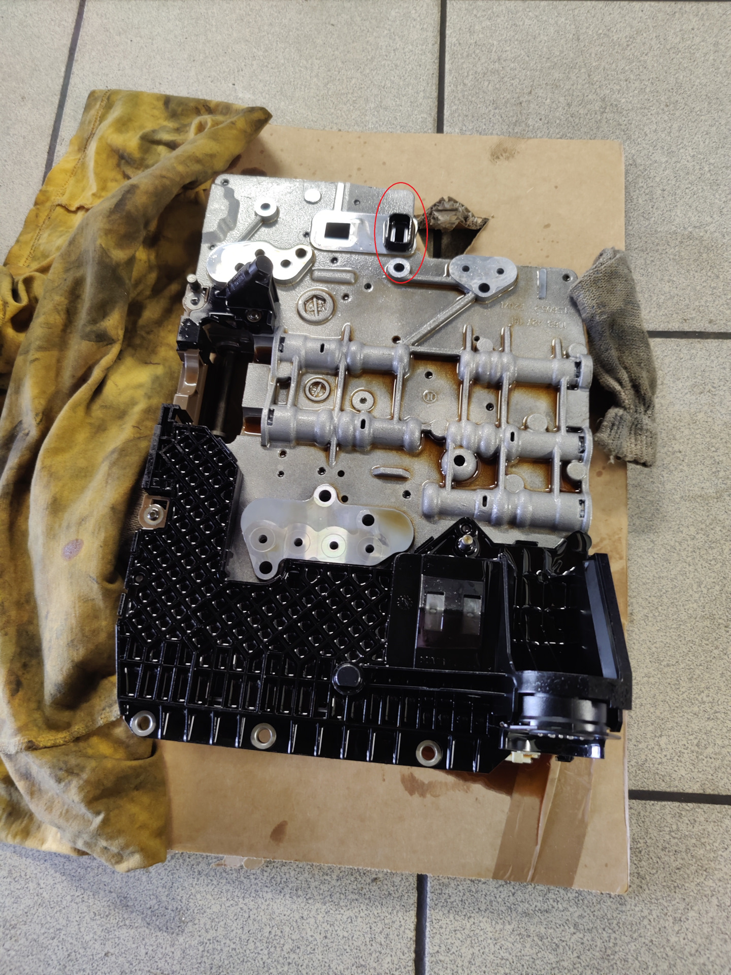

В принципе поменять ничего сложного и самому, достаточно иметь яму. Заморочек как на Дискаче и Спорте у нас нет, все просто. И так, слил старое масло и снял старый поддон. Затем на очереди втулка электроразъема. Далее снятие мехатроника, его держат 7 болтов под Torx T30 по периметру и 3 болта в районе соленоидов. При снятии мехатроника слилось еще около литра масла, может чуть меньше. Так же при снятии мехатроника, советую обратить внимание на положение "клапана" и "лапки", на фото обвел желтым кругом, ибо при обратной установке надо чтоб все поставить как было!
Далее поменял 4 втулки в коробке. Напутать их вряд ли получится, они разной длины кроме двух коротких и в коробке отливы так же отличаются. После втулок в помойку и "очки", и тут я не сразу заметил, что одно из уплотнений "прикипело" к мехатронику. Да кстати, я бы не сказал что старые уплотнения были убиты, ну если и стали дубовее, то незначительно. Скорее наверное сам себе пытаешься доказать, что новая резинки помягче)
