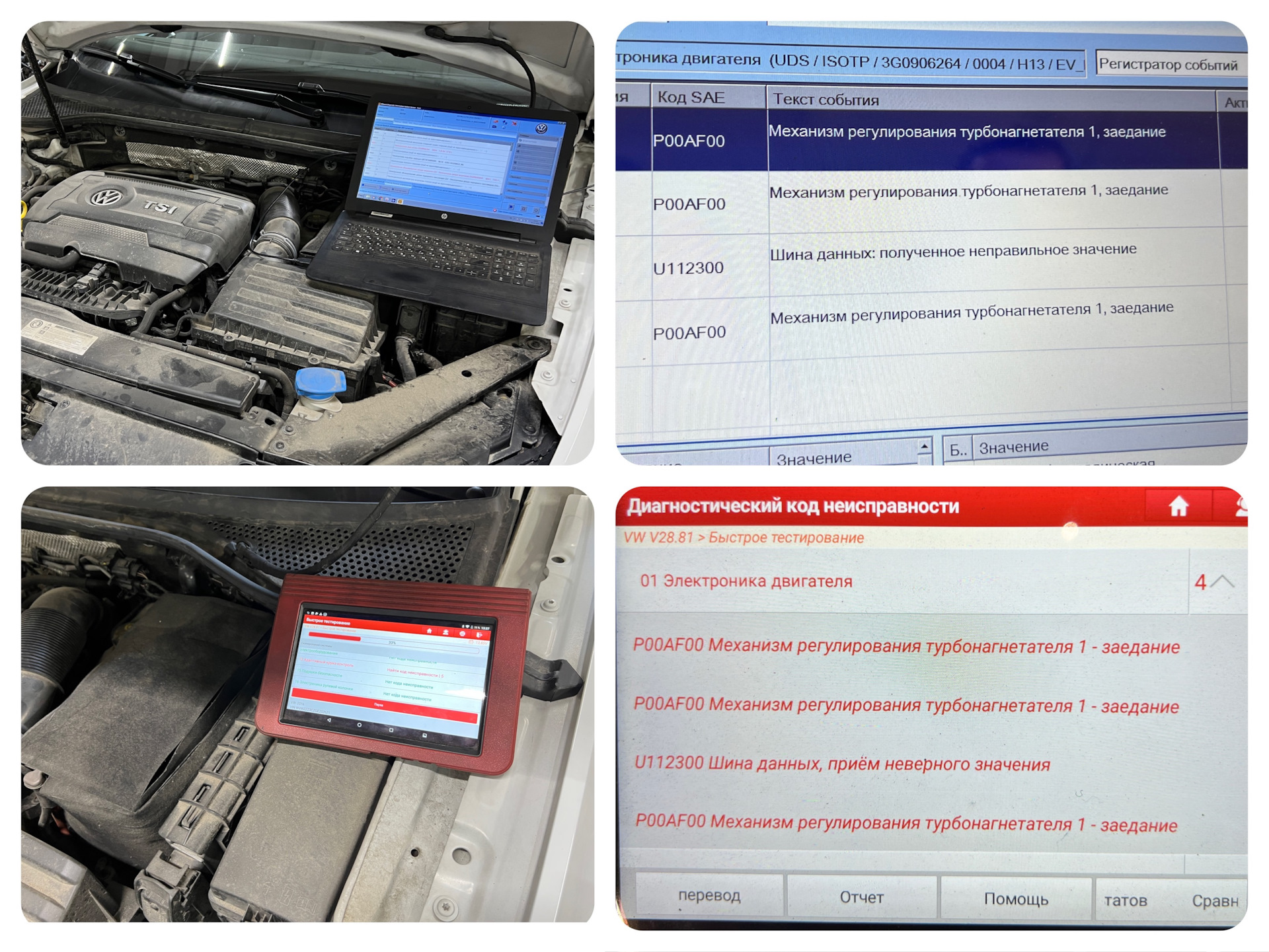

Приехал, сделали диагностику двумя разными сканерами, вердикт:
заедание механизма регулирования турбонагнетателя
Запускали тест на подвижность штока актуатора, половину теста проходит (щелкает), потом зависает.
Предположили что разбилась втулка штока, шток болтается, в связи с чем перекос калитки (клапана) вестгейта, недодув, поэтому ошибка и EPC на панели. Пробег турбины в 45тыс. их не смутил, рекомендация снятие и ремонт механической части турбонагнетателя.

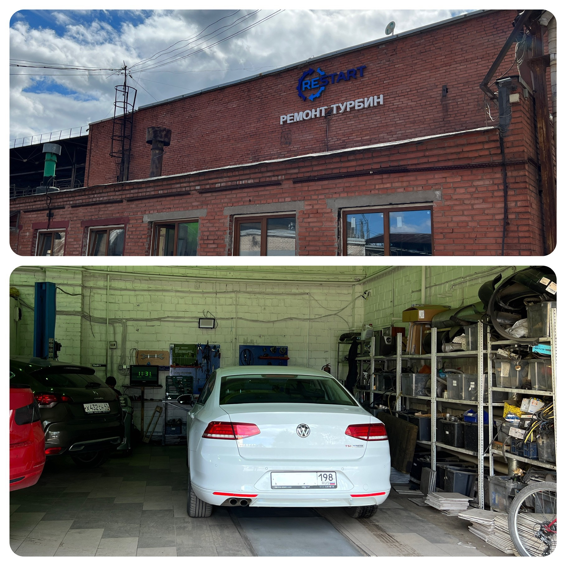

Конечно я приуныл: пробег 55000км, а уже пора ремонтировать турбину. От услуг этой компании я отказался, по многим причинам, но основная — турбину отвозят в компанию "Рестарт". В последнюю и решил обратиться, почитав предварительно отзывы.

Записался к ним на диагностику. По приезду также подключили сканер, посмотрели ошибки, прогнали тест актуатора, шток также во второй части теста завис. Сказали турбину по-любому снимать, смотреть в чем причина перекоса и ремонтировать. По деньгам 8000руб. снять поставить, 5800руб. расходники, и ремонт примерно 10000руб., итого 25000.
Решил машину сразу оставлять, по срокам — день разборка, день ремонт, день сборка. Но это не точно…

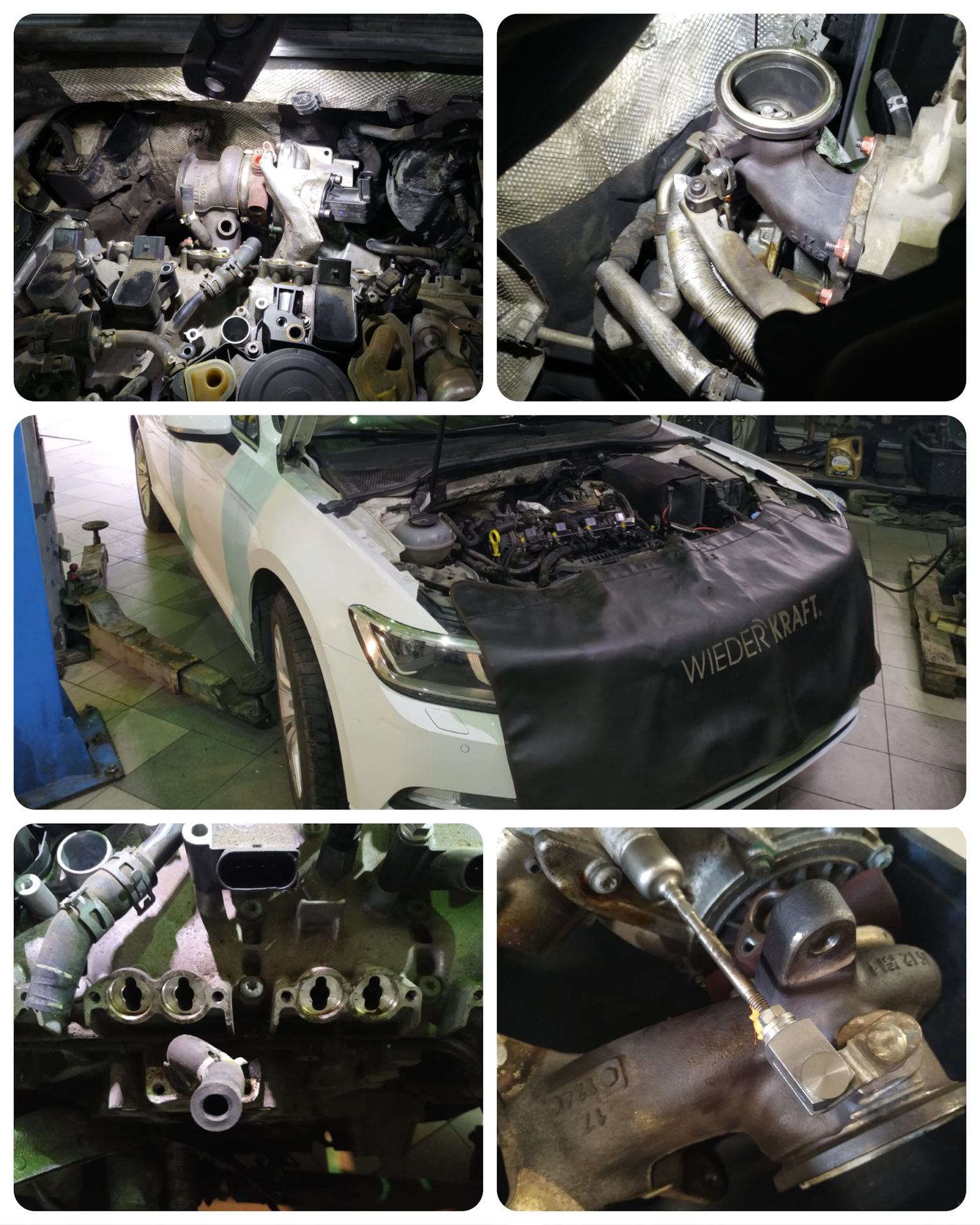

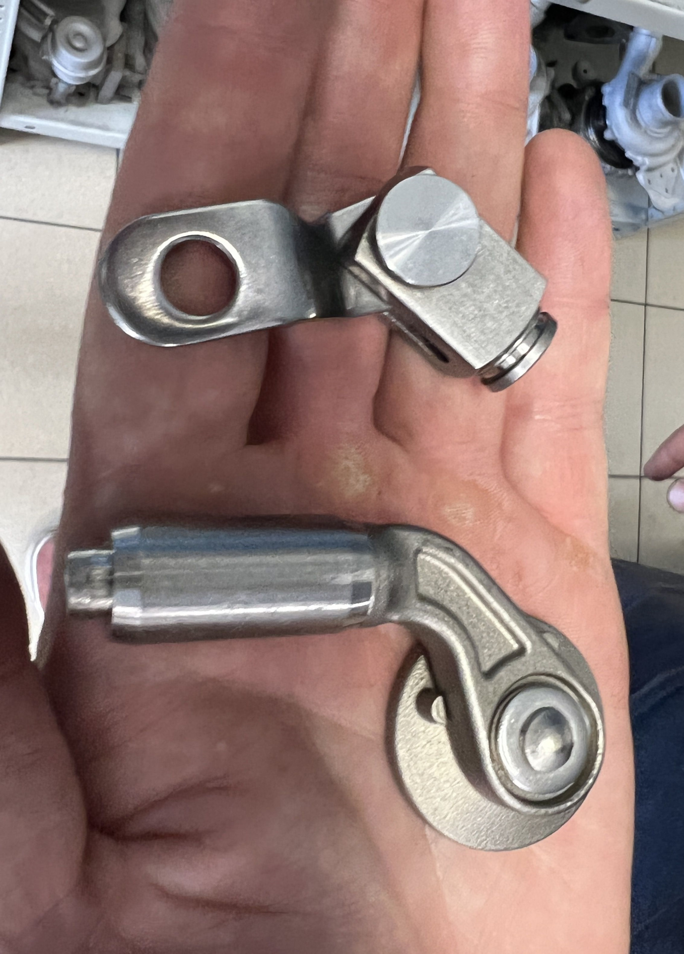

Поговорил с мастером на приемке и диагностом, расспросил в чем может быть проблема. На что получил ответ что проблема с механической частью, ниже на фотографии — калитка, шток во втулке, шарнир.
На следующий день после обеда позвонили сказали что сняли турбину, осмотр показал закисание шарнира калитки вестгейта (в верхней части на фотографии выше). Шток, втулка и сама калитка в хорошем состоянии, к самой турбине никаких вопросов нет, т.к. и признаков износа тоже нет. Напомню турбина пробежала 45 тыс., актуатор 15 тыс. Так что заменили только шарнир, все остальное почистили, в связи с этим общая стоимость ремонта снизилась до 18800 руб.
