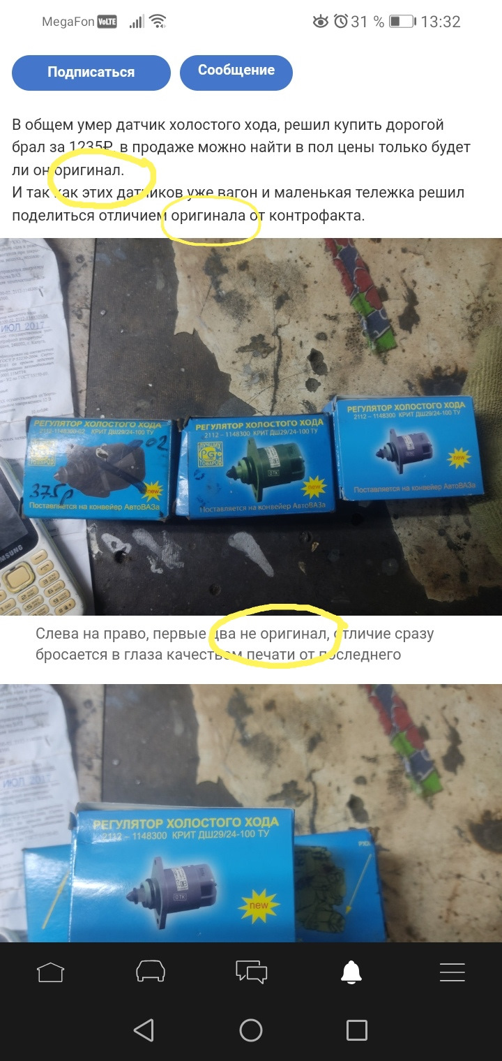

В общем умер регулятор холостого хода, решил купить дорогой брал за 1235₽, в продаже можно найти в пол цены только будет ли он оригинал. И так как этих датчиков уже вагон и маленькая тележка решил поделиться отличием оригинала от контрофакта.

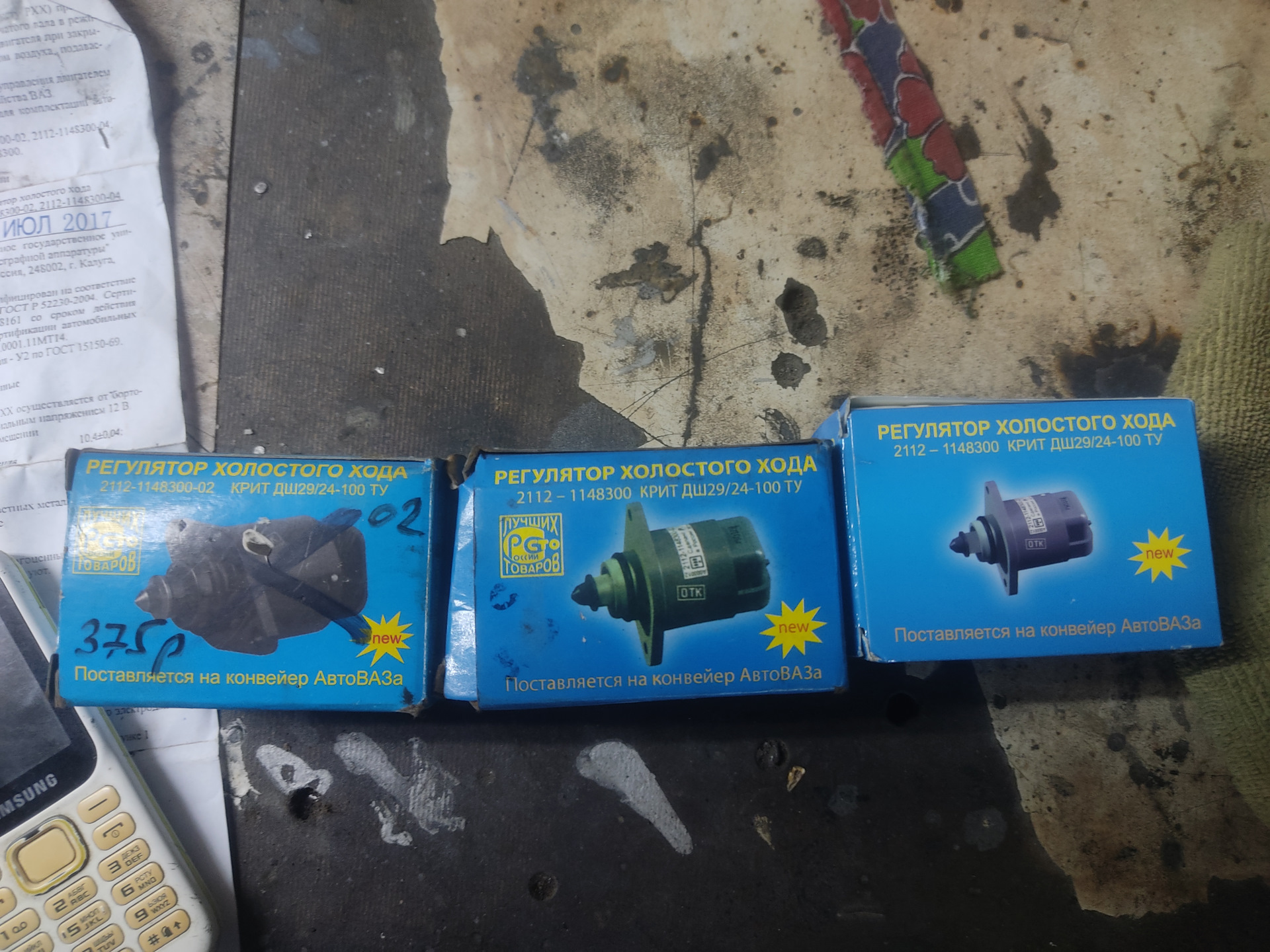

Слева на право, первые два не оригинал, отличие сразу бросается в глаза качеством печати от последнего
Оригинал
Не оригинал

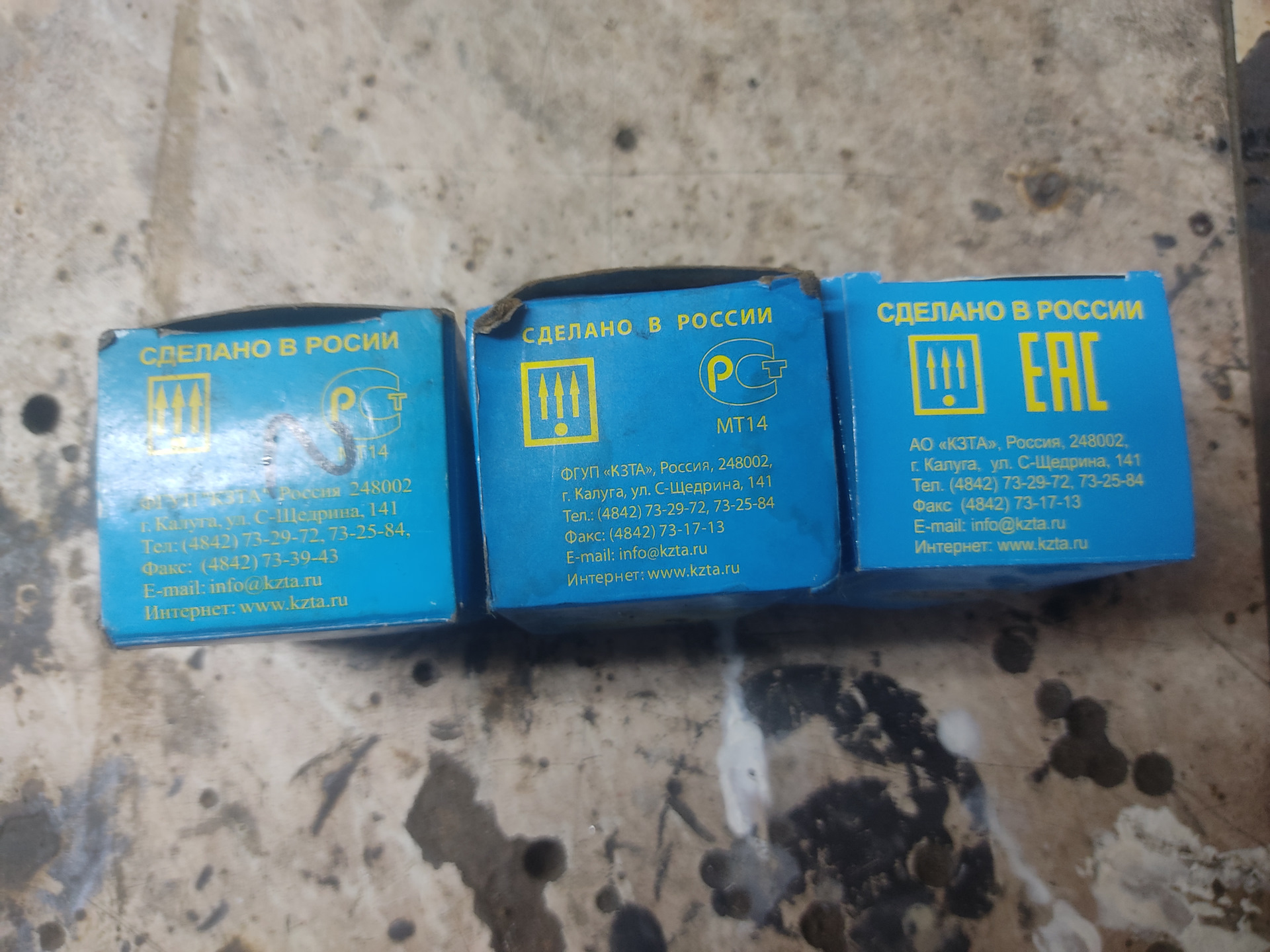

Так же слева на право
Теперь самое интересное, если обратить внимание на номера для проверки подлинности то два первые одинаковые в отличие от оригинального) и надпись на поделках-продукция защищена от поделки-хех))

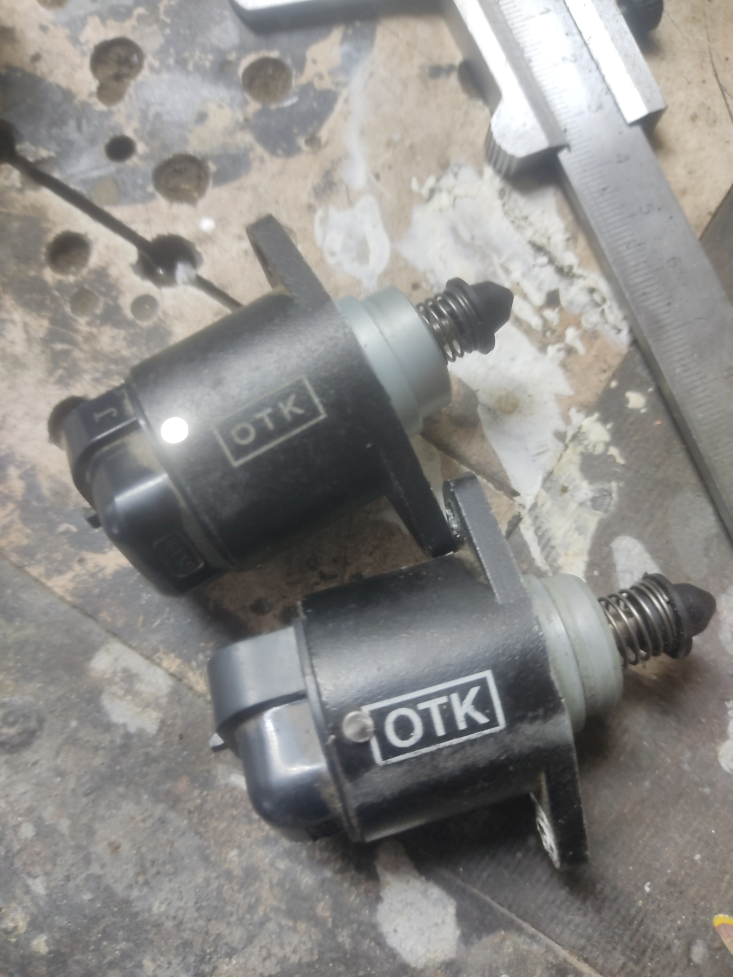

Не оригинал.Хорошая подделка прям с первого раза и не увидешь особенно в торопях в магазине.
Оригинал тут видно четкий штамп ОТК
Ещё надо обратить внимание на штамп ОТК корпуса датчика.
Не оригинал тут и наконечник другой, да и с чего я начал смеяться то что на одном датчике нарисовали штамп ОТК, а после просверлили шплинт в корпусе-оригинально)))
На оригинале даже игла другая, и самое главное отверстия под болт одно круглое, а второе овальное.
А вот тут уже все отверстия круглые.

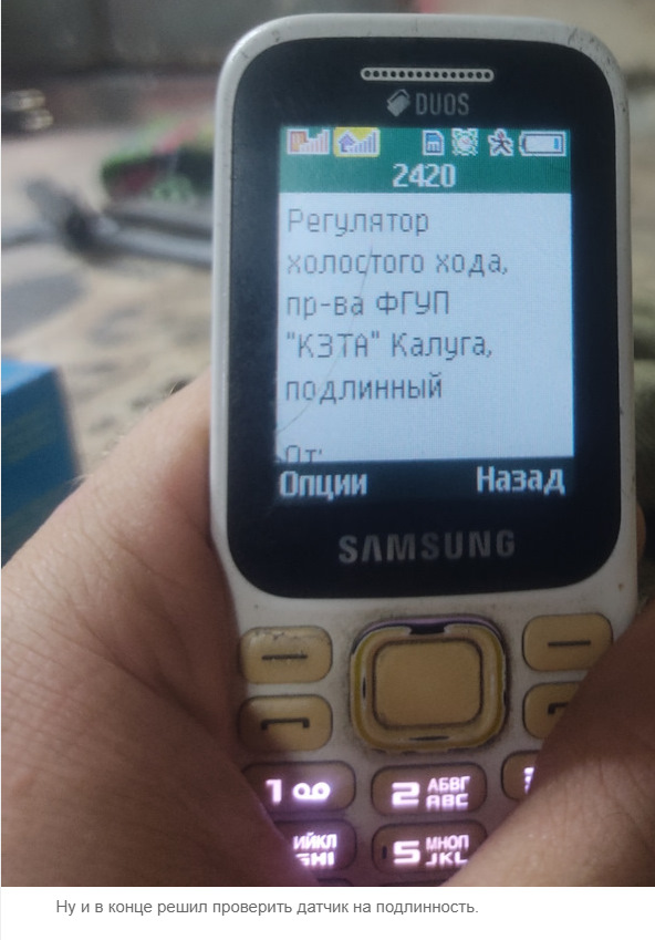

Ну и в конце решил проверить датчик на подлинность.
Датчик поменял, свою функцию выполняет пока что на все 100%, на сколько хватит?, думаю за такую цену на долго))

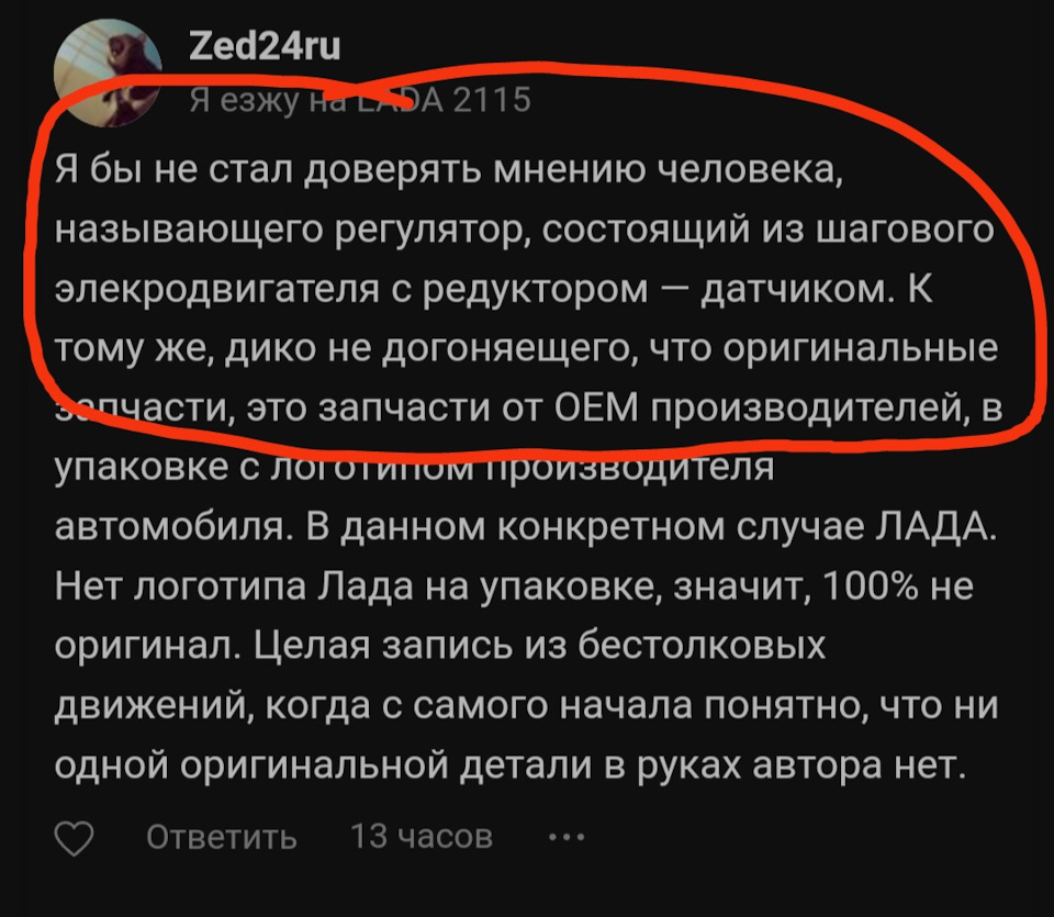

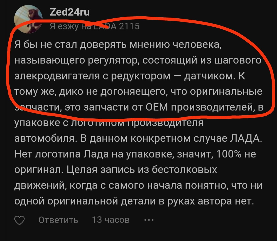

Все то вы хотите перевернуть с ног на голову, вертитесь как уж на сковороде.Статья написана мною и а не дядей Васей из соседнего подъезда и вы выражая свое мнение под данным постом в виде коментария-чьему мнению не стоит доверять выразили свое нежеланием верить автору в том что он не прав, и вводит читателей в заблуждение своим незнание тем самым оскорбив назвав его"не догоняющий". Боже вы даже не хотите этого признать-тогда о чем мне свами разговаривать.

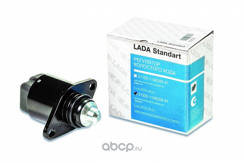

Для новичков, глупеньких и тех у кого проблемы с памятью, вот так выглядит оригинал. Номер детали случайный и может отличаться, но упаковка у них одна и та же.
Я прекрасно помню что данный регулятор не оригинал АВТОВАЗа данный пост о том что при покупке данного производителя(Калуга)обращайте внимание на упаковку и сам регулятор.

Как бы не приятно было слышать слово-"не догоняющего", можно было просто сделать замечание, а не оскорблять.

Начнем опять по новому раз вас память подводит, данная статья написана мною, имени я не указывал-так и есть, надо было? все комментарии будь то положительные или отрицательные адресуются мне так как я автор статьи.Это как писатель который пишет книгу, а после публикует на публике-где люди либо читатели ведёт обсуждение как книги и самого писателя.Вы же в данной ситуации использовали слово"человек"не зная моего имени.Ваши слова-"я бы не стал доверять мнение человека и т.д.-не согласны?Этого вам мало?далее пусть даже не мне, то тогда кому?дяди Васи?моему секретарю или боссу?было указано человеку в единственном числе, а сейчас вы уже утверждаите именно людей, мало того у вас с памятью провалы так вы и сказочник.
Хорошо-какой клуб жополизов?у вас температура?может у вас пятая точка малость пригорает от того что вам факты подношу, пятый раз тыкая носом в ваш комментарий который вы не признаете-ваши слова"если вы не пустослов пожалуйста ткните меня носом я извенюсь". Боитесь извенится?да большая работа проделана по обливанию фикалиями человека МММ какая жалость.Не утруждаитесь можете оставить свои извинения при себе, при этом засунув глубоко в задний корман своих штанов.
Далее прошу извинить меня за то что не написал данную статью так как вам хотелось бы видеть, люди разные а под капирку я не привык писать так же плясать под вашу дутку как и где мне стоило ставить знаки"припинания"Кому надо есть язык может поинтересоваться, Как говорится-язык до Киева доведет.
Мнение человека "эксперта"по зап.частям АВТОВАЗа мне не интересно который не вникая данную статью где с самого начало было понятно что речь идёт не о Лада деталь или же "оригинал"Тольяттинского производства а о Калужском производителе.Небыло фото другой разговор, фото есть с разных ракурсов что доказывает мою правату.
Я выразил свое мнение, привел факты и надеюсь что до вас я достучался, а то это не я, это они, да я вообще мимо проходил.
Повторюсь надеюсь что ваше мнение я больше не увижу в своих комментариях.
