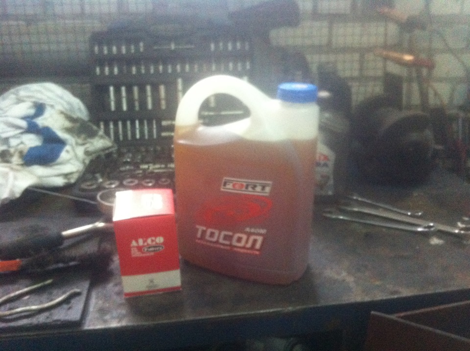

Заказал термостат (так как старый хозяин со словами "она грелась, я его выкинул")считал деньги за авто,
фильтра (воздушный, масляный),
масло отец подогнал по родственному !

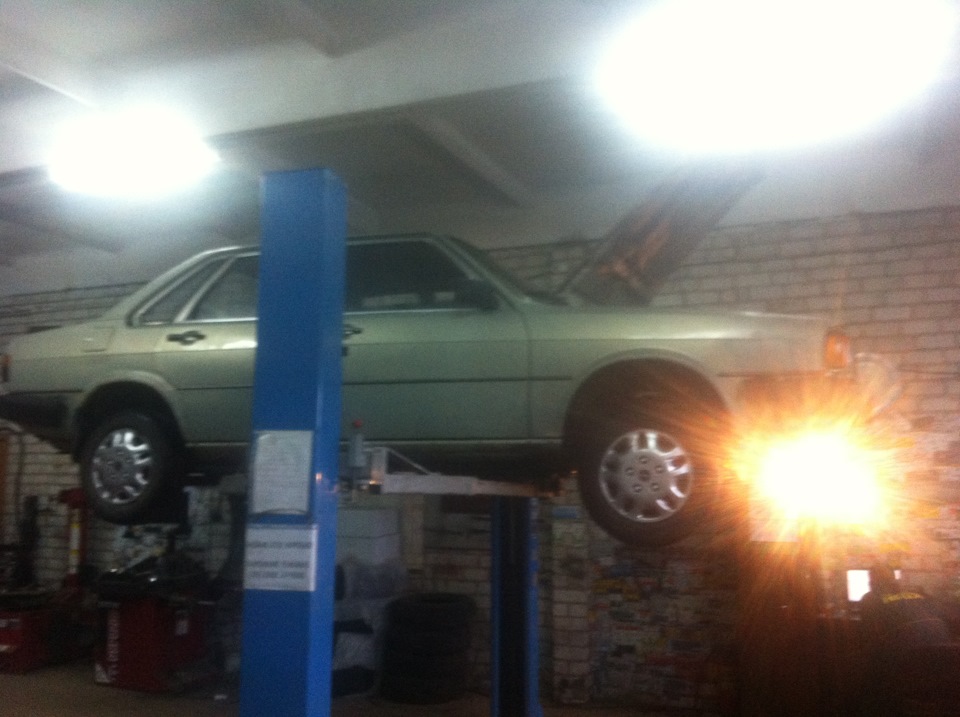

Загнал авто на подъемник открутил пробку! и почувствовал не ладное. Текло масло, а вместе с ним вытекала вода.Ну да ладно подумал я закрутил пробку, поменял фильтр, залил масло.Полез менять воздушный. Сняв старый, я удивился как машина вообще заводилась. фото естественно нет((
Полез ставить термостат.
1)снял патрубок с помпы, слил ОЖ, открутил два болтика, поставил термостат, резинку, закрутил два болтика, залил ОЖ. Завёл. Все ок работает дал газу, ОЖ поперла через бочек. ХММММММММММММММ.
2)снял патрубок с помпы, слил ОЖ, открутил два болтика, снял термостат, резинку оставил для уплотнения, закрутил два болтика, залил ОЖ. Завёл. Все ок работает дал газу, ОЖ поперла через бочек.И ТУТ МЕНЯ ОСЕНИЛО: ВОТ ОТКУДА ВОДА В МАСЛЕ! РАССТРОИЛСЯ, ПОСМОТРЕЛ ЦЕНЫ, ОБРАДОВАЛСЯ!
