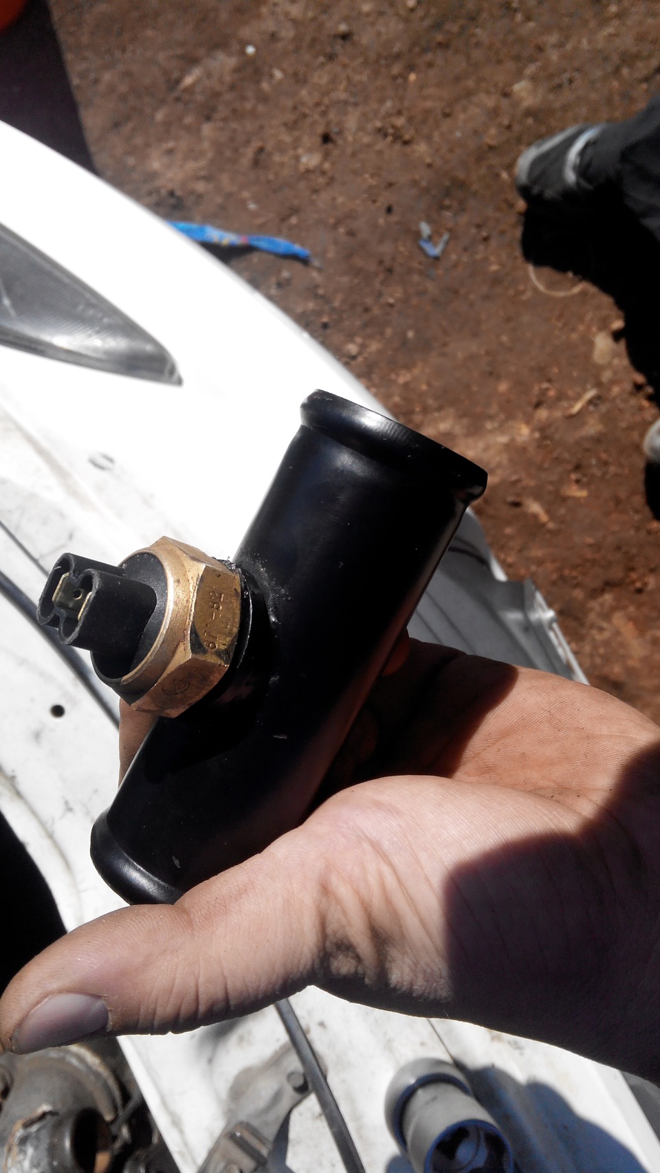

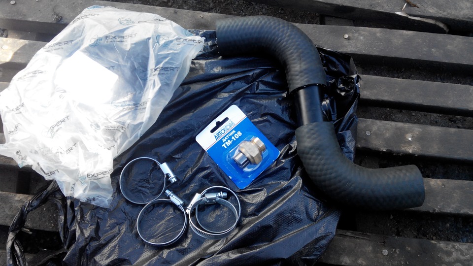

В прошлом посте писал, что появилась проблема с течью антифриза на месте сгона с датчиком включения электровентилятора ( как оказалось, что это именно этот датчик). Поехал вчера на авторынок и прикупил требующиеся з/ч. По советам опытных продавал приобрел короткий металлический переходник с отверстием под датчик. Если честно искал похожий, как у меня, но оказалось, что такой просто не существует…
Цена нового переходника 150 рэ. Дополнительно приобрел комплект патрубков для 406-го двигателя за 300 рэ. А также решил и поставить новый датчик, стоимостью 180 рэ, ну и как расходный материал прикупил четыре хомута по 30 рэ каждый. Собственно фото новых з/ч:

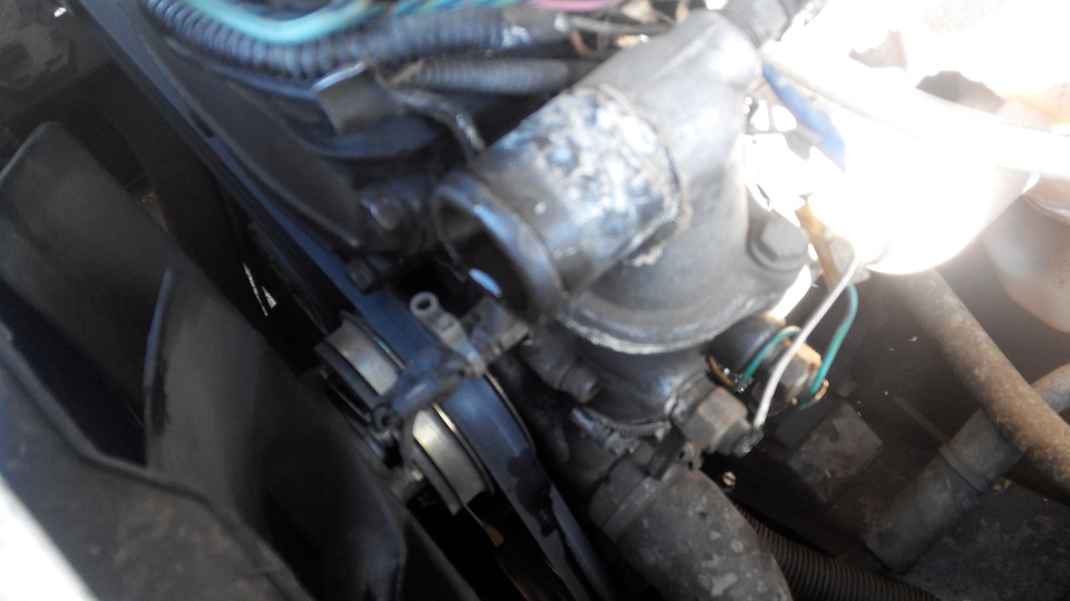

Сняв патрубки сразу понял, что переходник самоделка:

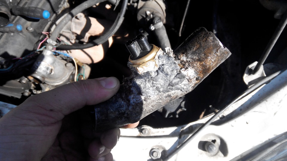

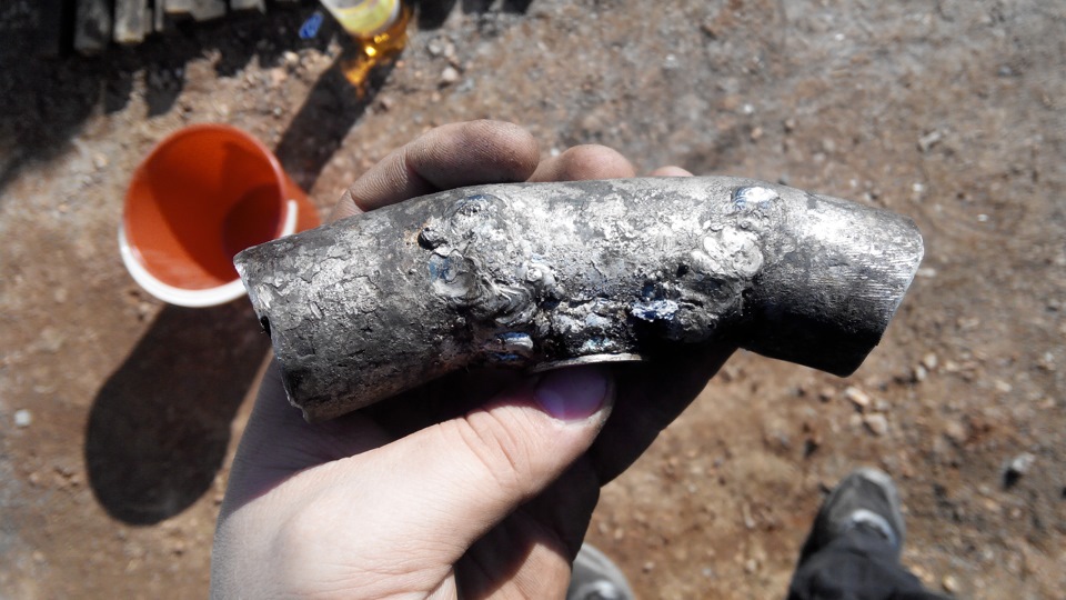

Выкрутив датчик и очистив от герметика и холодной сварки убедился, что самоделка сделана очень не качественно, причем в обычную трубу в варили отверстие под датчик. Понять только не могу, неужели предшествующий наездник зажал 150 рублей…
Комплект старых з/ч:
Переходим к установке новых деталей. Для начала вкручиваем новый датчик. Но с этим пришлось помучиться, т.к. судя по всему в отечественных з/ч резьбе не уделяют особого внимания. Для того, чтобы закрутить "гребанный" датчик пришлось переходник натянуть на трубу, которую брат держал, а я при помощи ключа с длинной рукояткой закручивал. Но все таки мы победили это:

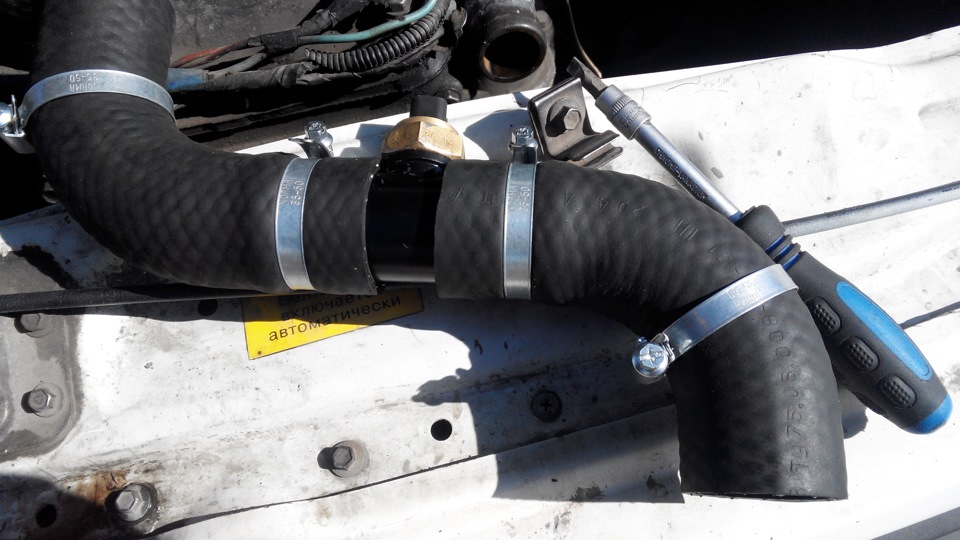

Далее примеряем патрубки:
Примерив конструкцию, понял, что необходимо подрезать один из патрубков:
После укорочения патрубка, все встало идеально, как на свое место:
После запуска и прогрева двигателя убедился, что течей не откуда нет.

Похоже, 150 р. не было, зато был рукожопый сварщик. проварить не смог, зато насрал от души.
вот и я про это же. А гемора сколько еще нашел, но об этом позже все будет

Перед радиатором посмотри, за бампером. Просто датчик температуры двигателя, если мне память не изменяет, стоит в корпусе термостата.
((( ваще не понял ты про что( Про термомстат понял, про датчик понял. А вот размещение термостата не понял…
Куда ты новый патрубок одевал, не на радиатор, а на корпус термостата, на последней фотке. В этом корпусе, термостат находится
так на датчике отсоединен один провод
При включенном зажигании и прогретом двигателе, когда одеваешь или снимаешь провода, на новом датчике, что ставил, на панели приборов, что нибуть меняется( стрелка температуры)?
Вообще меняться ничего не должно, это просто датчик для включения ЭЛектрического вентилятоа. А на корпусе термостата находятся два датчика, один который показывает температуру на панель приборов, а второй информацию температуры на мозги, вот и все, и на этих датчиках по одному проводу(вроде) надето
у меня получается на одном одет датчик, судя по всему который показывает температуру на панели приборов, а со второго скинут провод, кстате на последнем фото видно этот колхоз
