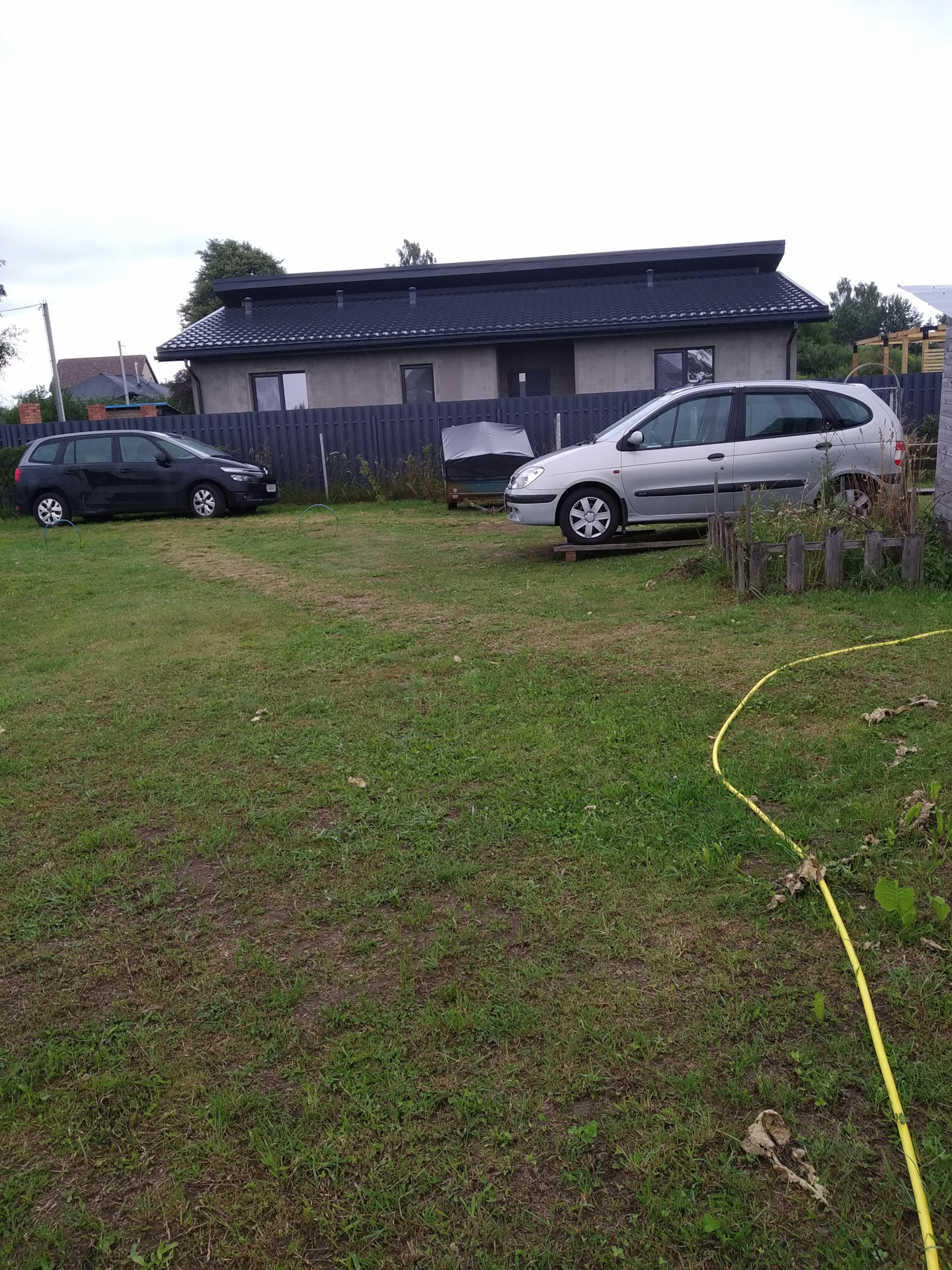

давно увидел в ютубе самоделки автоподъемников, так называемые "автолифт", ямы нет, подъемника и подавно, а обслуживать снизу машины нужно.
руки зачесались, нашел- купил пару Волговских домкратов( сейчас их просто не найти), труба 40×20, круглая 28, 42, прут 10. начал в августе 2021, но времени не хватало, потом зима, и вот отодвинул все дела и за 3 вечера собрал все до кучи. испытывал на МODUSe, это его стоянка. дрель моя оборотистая и мощности не хватает, трещеткой плавно поднимается на нужную высоту, на фото 350 мм. предел подъема конструктивный 500 мм.
машина сбалансирована по центру тяжести, легко качается перед или зад поднять опустить.
