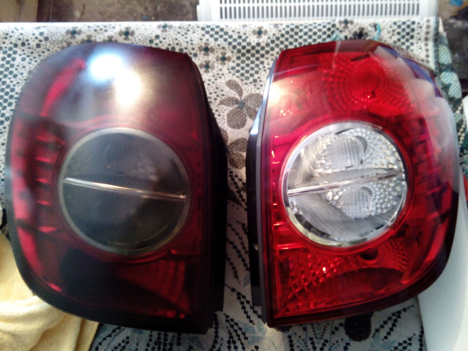

В общем, решил затонировать фонари заднего вида ибо совсем уж они были мне не по душе.
Долго думал, чем тонировать, пленкой или лаком. Выбор пал на лак, так как навыков работать с пленкой пока-что нету.
Лак черный, фирмы NewTon.
По началу, думал обклеивать скотчем крыло с бампером, так как добраться до колодки очень тяжело, чтобы снять фонарь. Но вышел с положения, открутил фонарь и вытянул все цоколи.

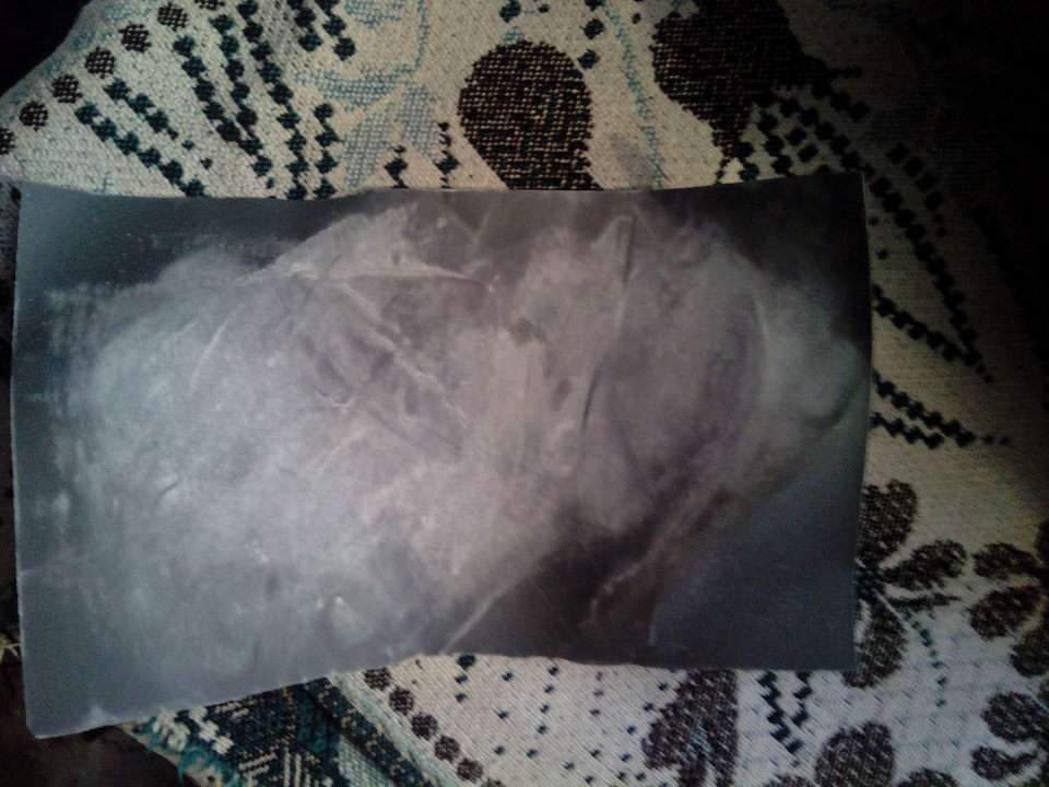

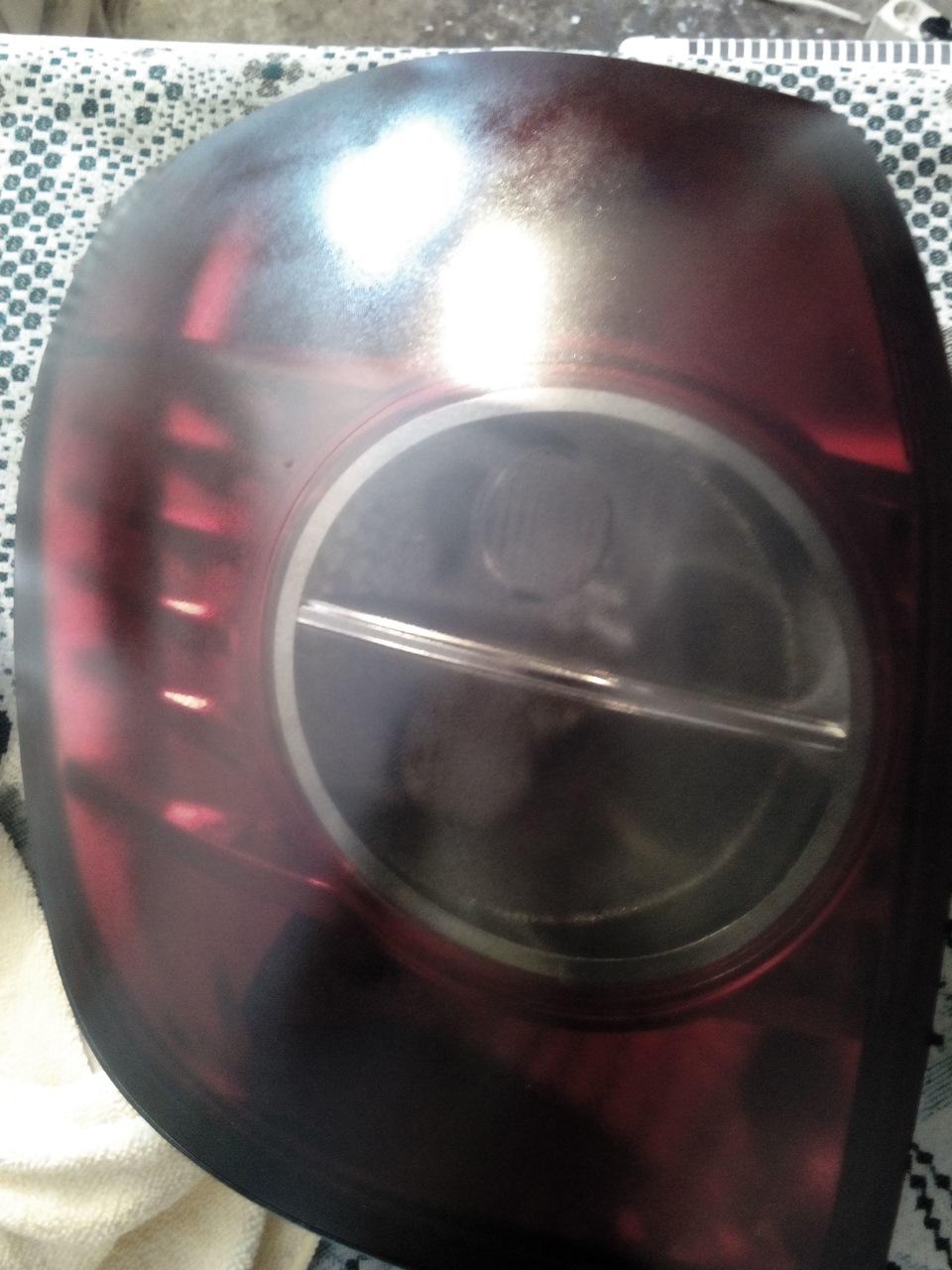

Поверхность зашкурил 1000 наждачкой и обезжирил. Затем покрасил в три слоя.
Вышел матовый эффект из-за того, что в помещении было довольно прохладно при покраске, но мне так еще больше понравилось (хотя может и летом перекрашу под глянец).

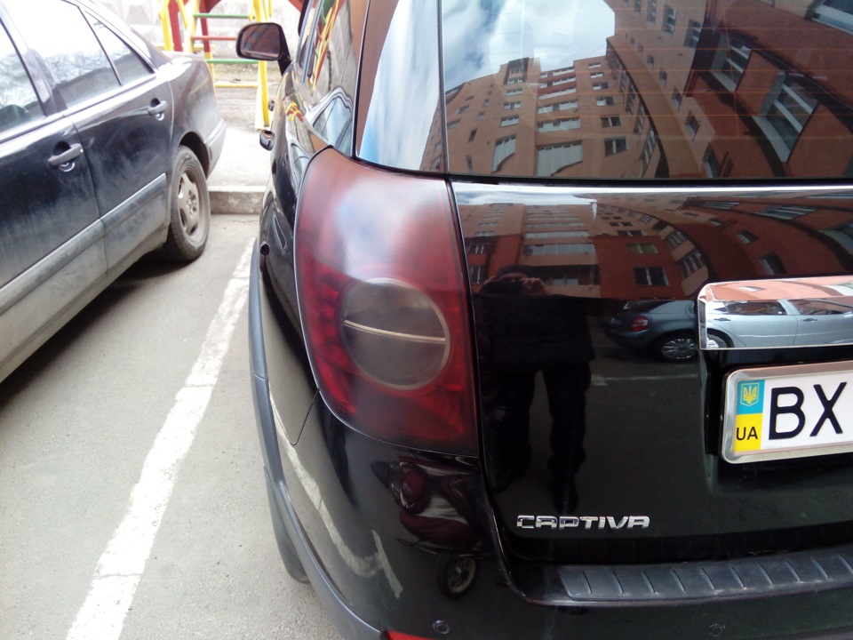

На вид стало лучше (как по мне).
Стопы, габариты, задний ход — видно довольно хорошо (но в планах прикупить посильнее лампочки на светодиодах).
Выкладываю фото (заранее извините за качество).
