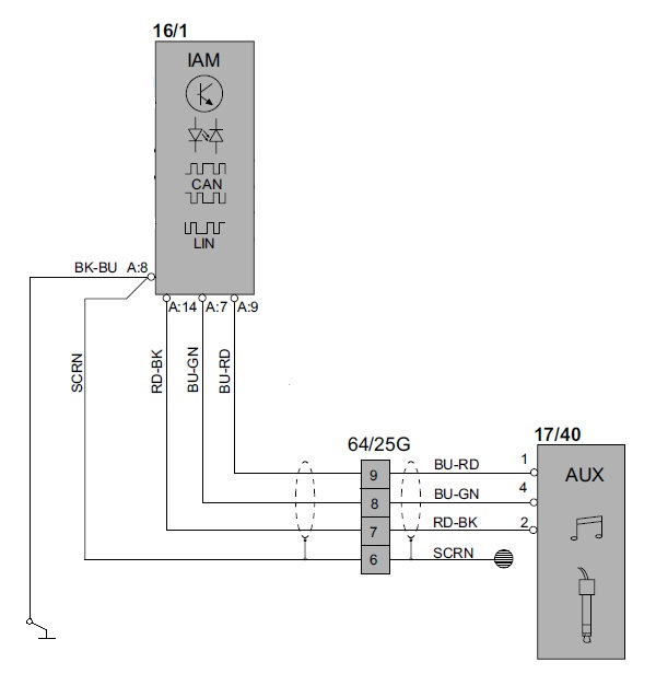

Всё необходимое для изготовления кабеля взял из жгута салонной проводки от донора, оставшегося ещё со времен сборки PS.
Приведу схему подключения кабеля к разъему блока IAM:
Здесь все просто, но уделю немного внимания экранированию кабеля и его заземлению. Ведь не зря же Вольвовцы использовали именно экранированный кабель.
Под передней панелью проложено очень много различных электрических кабелей, которые могут давать нехорошую электромагнитную наводку на аналоговый сигнал. К самому IAM подключается радио антенна, которая может также давать радио наводку на наш кабель. Как следствие всех этих процессов — появление фона, шумов. Для защиты от таких паразитных явлений как раз и делается экранирование кабеля. В данном случае заземление производится с одной стороны, причем без разницы с какой, так как наш будущий источник сигнала (например, телефон или, как в моем случае, плеер) не будет заземлен, и в этом случае замкнутый контур для тока помехи образовываться не будет.

Обматываю оголенную жилу вокруг кабеля. Она будет заходить в пин 8 разъема А блока IAM.
Мотаю экранирующую ленту.
Напоследок антискрип.
Далее чешу в затылке и надеюсь, что всё это должно работать как задумано :)

После того как всё собрал, был удивлен обширному меню по настройке AUX. В нём можно отрегулировать уровень усиления сигнала, выбрать варианты звучания, настроить эквалайзер. В общем, это был очень приятный неожиданный сюрприз для меня. Я почему-то думал, что будет работать он по принципу "всунул, вынул и пошел", а оказывается ещё и с менюшками поиграться можно ))
