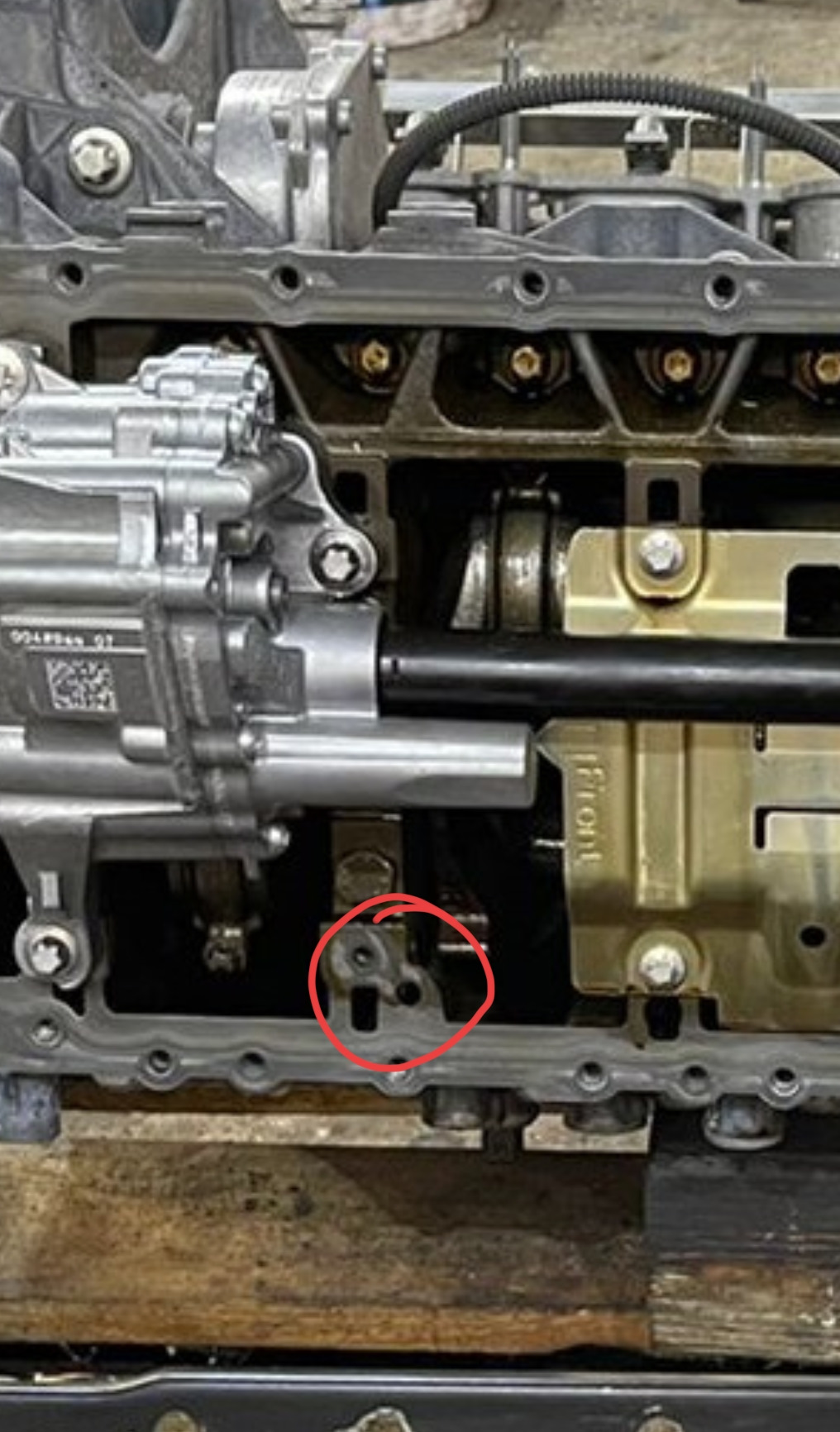

Привет. Подскажи, тебе не потребовалось глушить отверстие маслоканала под ножкой крепления стокового насоса? Обвёл на скриншоте.
Нет не глушил, думаю на блоках без соленоида он просто открыт как у меня на фото.
Уже 3 года прошло, все отлично, давление 6 на старте, 2 на холостом.
