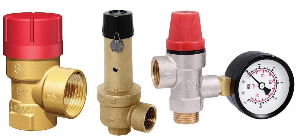

Приветствую дорогие друзья! Вопрос таков : мойка подключена через шланг 30 метров до речки где установлен погружной самый обычный насос для полива жалоб на него нет напор даёт хороший мойке хватает, проблема состоит в том что когда мойка в режиме ожидания к примеру между сменами насадок или перерыв от нанесения пены . шланг подачи воды слетает с погружного насоса из за избытка давления. Что посоветуете предпринять насос какой нибудь другой или клапана какие ставить нужно?)
Комментарии 2
самое простое что приходит в голову — вотнуть где-то в линию клапан сброса давления (предохранительный клапан)
Благодарю;) испробую отпишу
