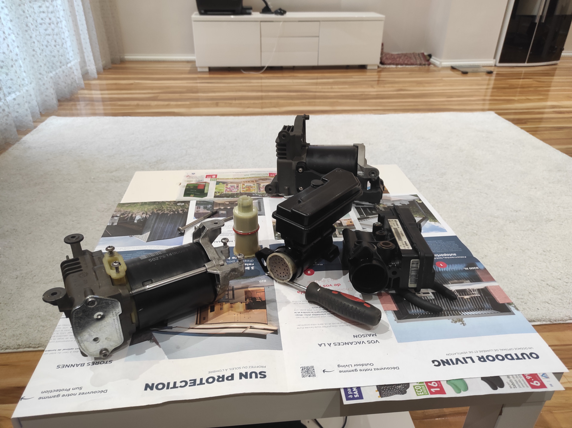

На данный момент у меня дома лежит два собранных компрессора и два разобранных, из которых потом соберётся один. До того я ещё какое то количество компрессоров перебирал. И нескольким людям даже продавал возможность назад установить пневму.
Ну а поскольку я уже понимаю как это работает-чего бы не рассказать то)

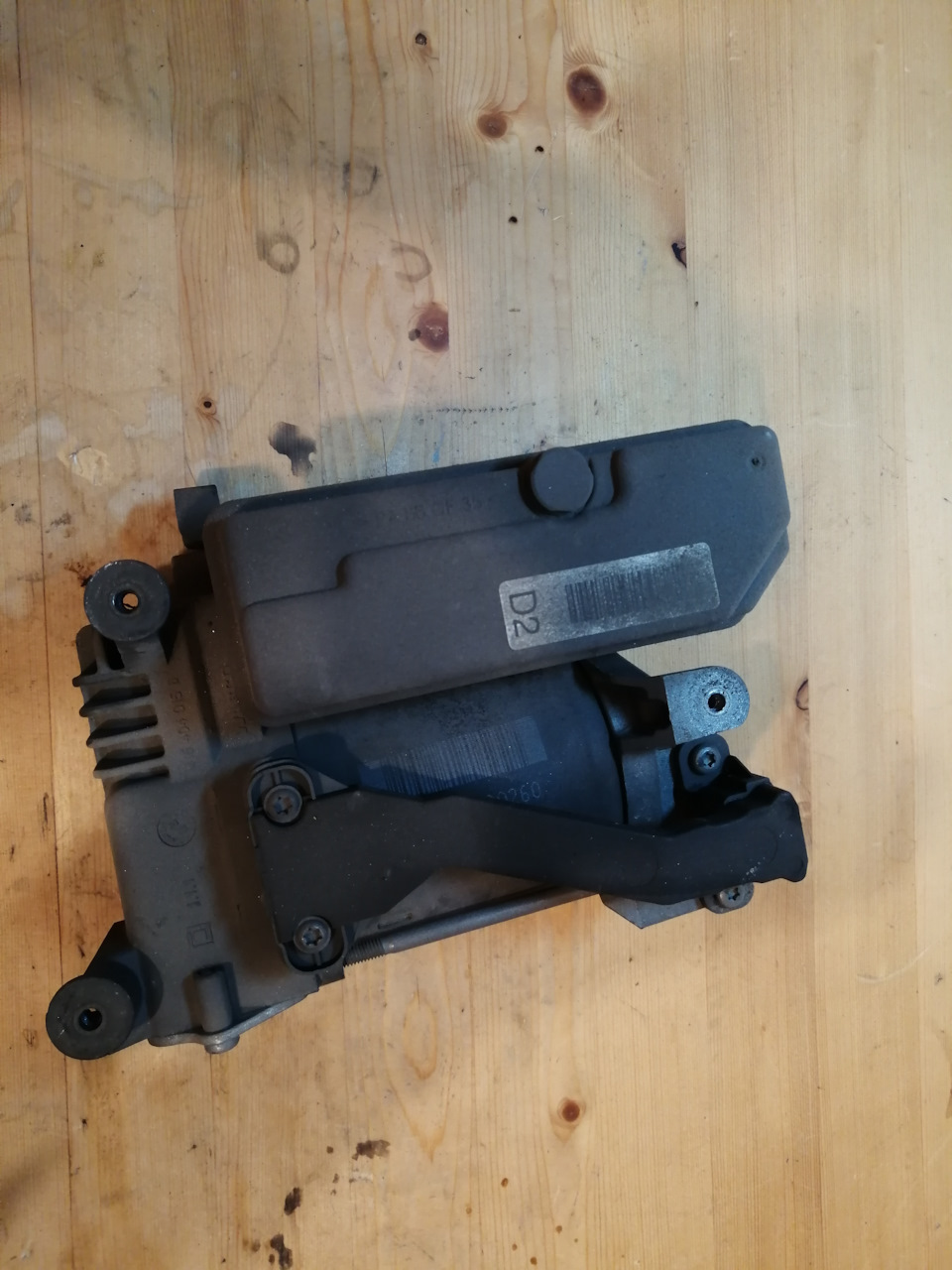

Ко мне, как раз, попался компрессор с машины 2008 года, с пробегом 120 тыс км(точно, один владелец, знаю лично). Пневма была удалена какое то количество лет назад, а компрессор всё висел…
Как снять компрессор я писал в другой своей статье
1-Кладём компрессор на стол, щёткой, воздухом, отчищаем от пыли, грязи.
2-Снимаем силовой кабель в кожухе, 4 болта.
При установке на силовой клемме, что на проводку отчищаем старую смазку, кладём новую. Нужна для минимизации попадания влаги в разъём.
3-Откручиваем крышку поршня, 2 болта.

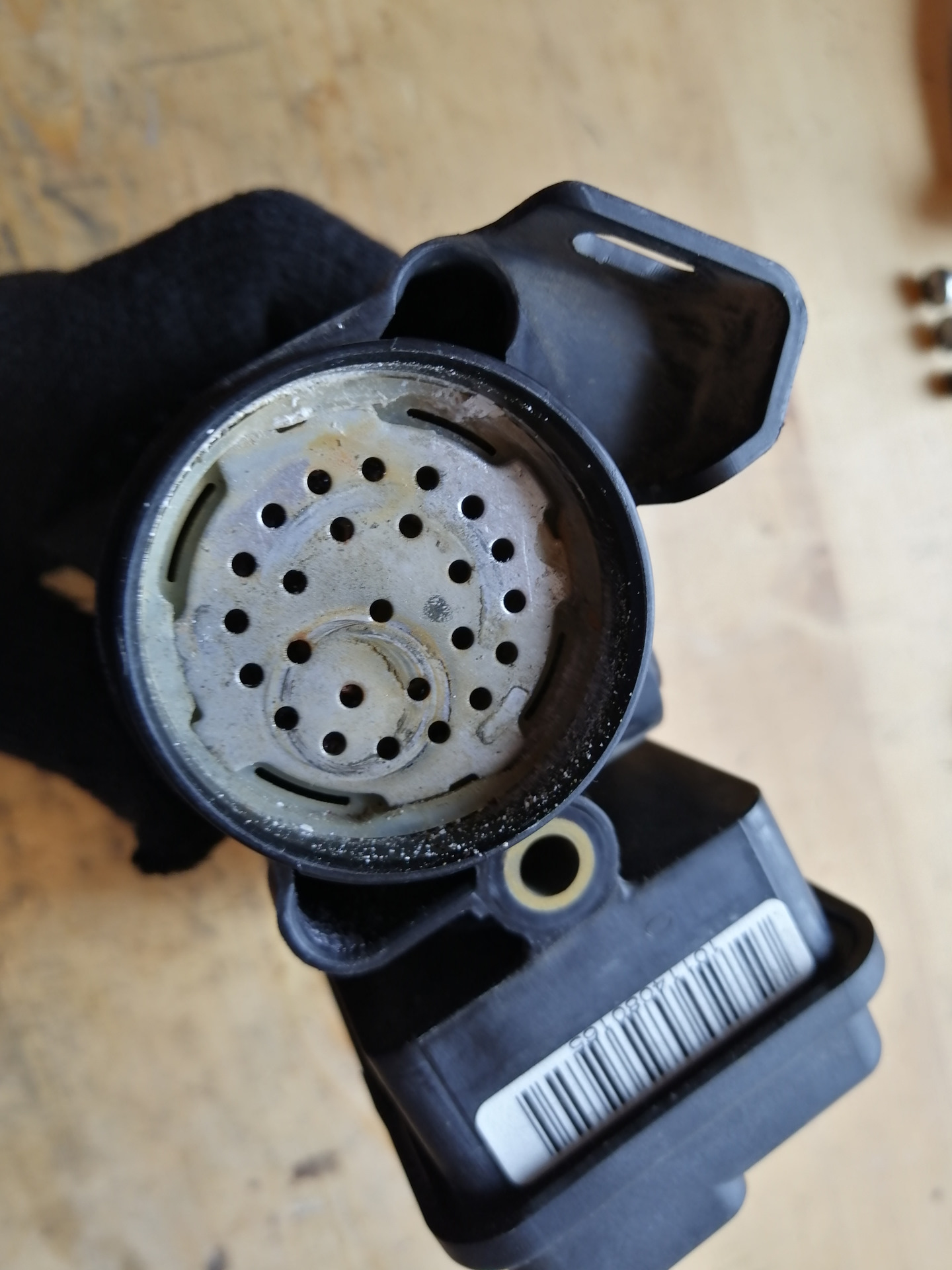

9-Приступаем к разбору блока клапанов.
На металлическую крышку надо нажимать и крутить. Но нажимать надо по последнего-под ней пружина, и желательно не обломить фиксаторы на белом пластике. Держать надо это всё вертикально, чтоб силикагель не посыпался.
Вычищаем корпус без фанатизма изнутри. Просто собрать пыль.
10-Под пружиной круглая пластинка, под ней ворсовый кружок, вытаскиваем, и видим силикагель.
Важный элемент всей конструкции-предназначен для сбора влаги, поступающей в компрессор с воздухом. Естественно у такого материала есть свой порог, выше которого влагу он собирать уже не может и как следствие в компрессор поступает влажный воздух. А влажный воздух это что? Это ржавчина на всех металлических поверхностях компрессора да ещё и не стабильно давление в баллонах.
11-Высыпаем старый силикагель, засыпаем новый до уровня старого, и производим сборку в обратном порядке.

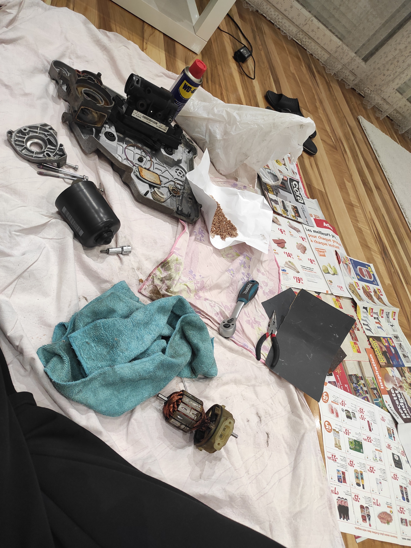

Не удержался все же… Разобрал моторчик. Сначала пошел путем пока что под рукой…

Разобрал… Одна из щеток не достает. Заклинила внутри. Не знаю где искать эти шарики. Наверное высушу и засыпаю все обратно.
Едрить у тебя там ржавчины. Ищи новый силикагель

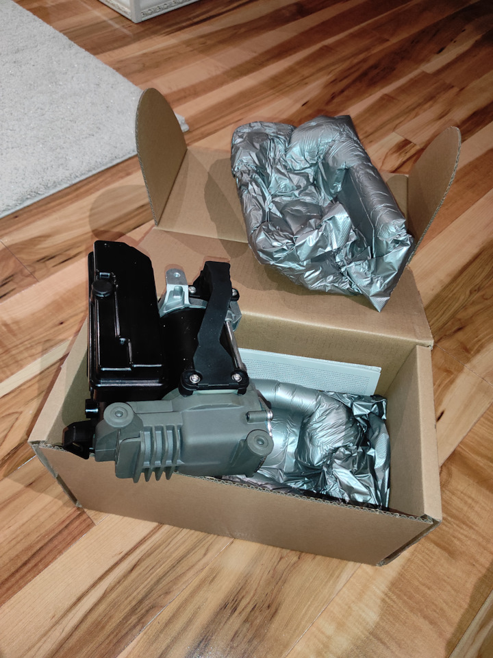

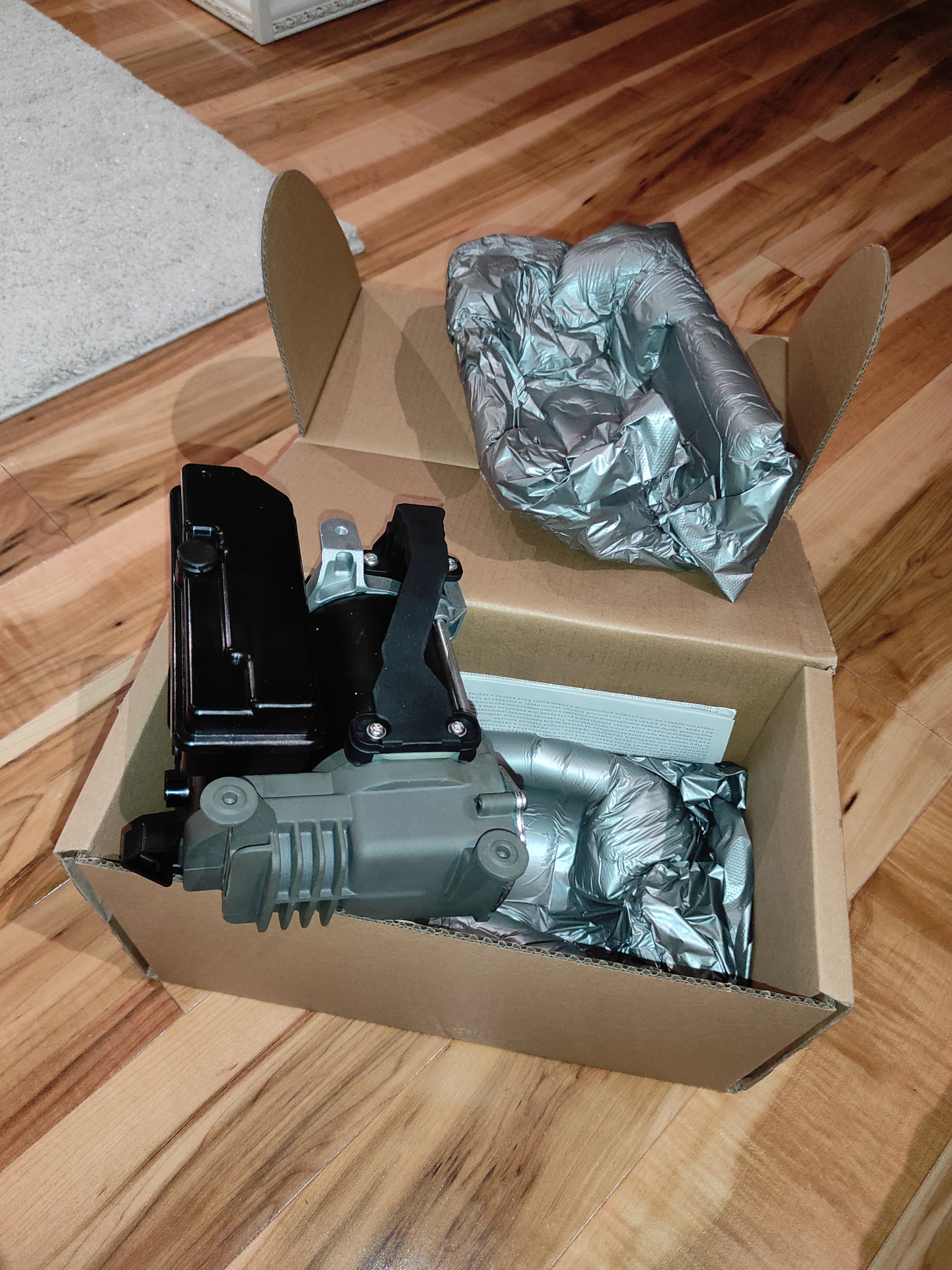

Ну что же. Прошел я этап танцев с бубнами, но восстановлению в моем случае не помогло. Нашел на сайте АлиЭкспресс с доставкой за неделю из Чехии. Сижу не нарадуюсь…
Денег сколько?
263 евро с доставкой… Это не дорого в сравнении от того что снятый с машины стоит больше 300. А цена нового 750 евро.
