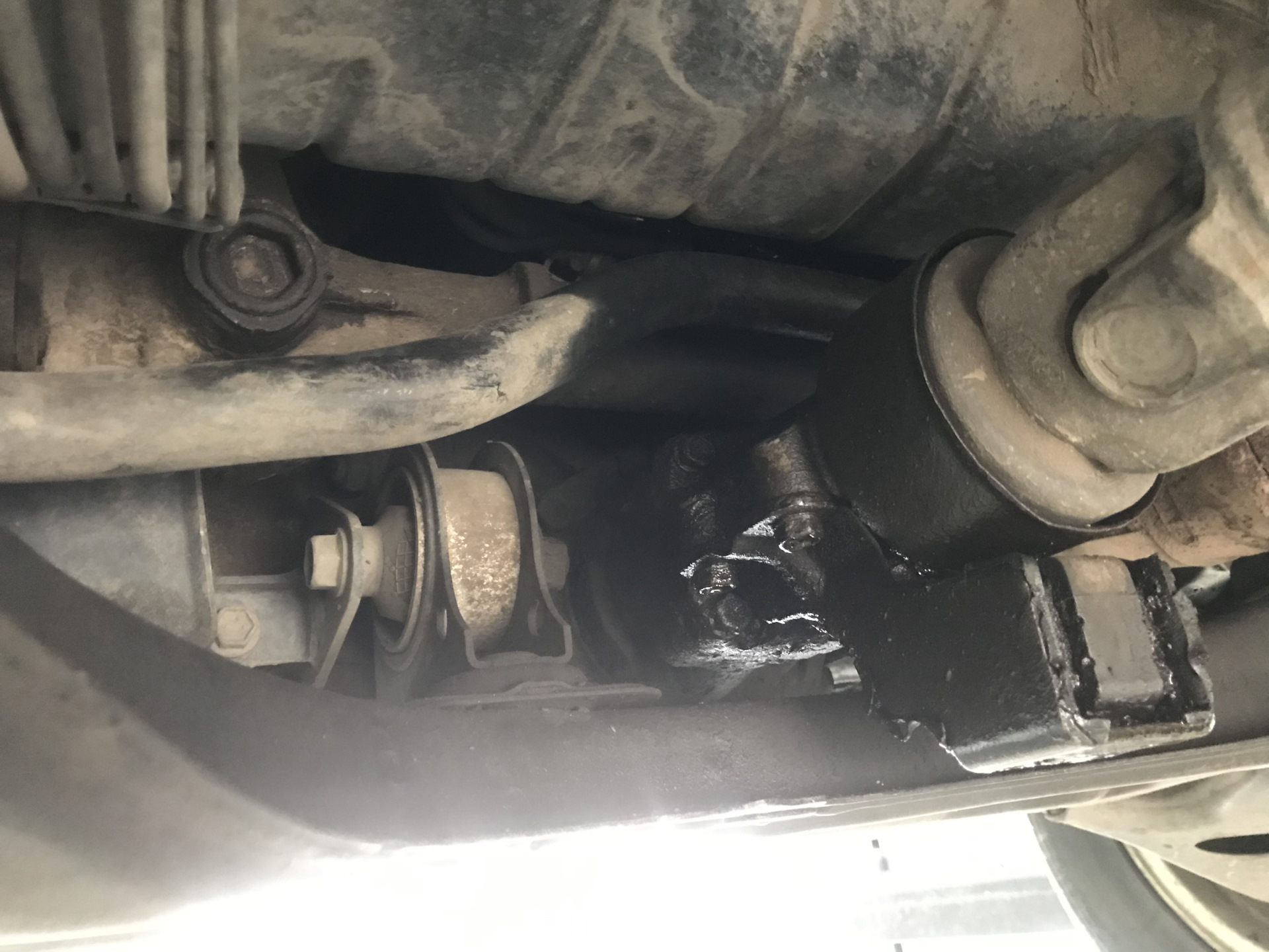

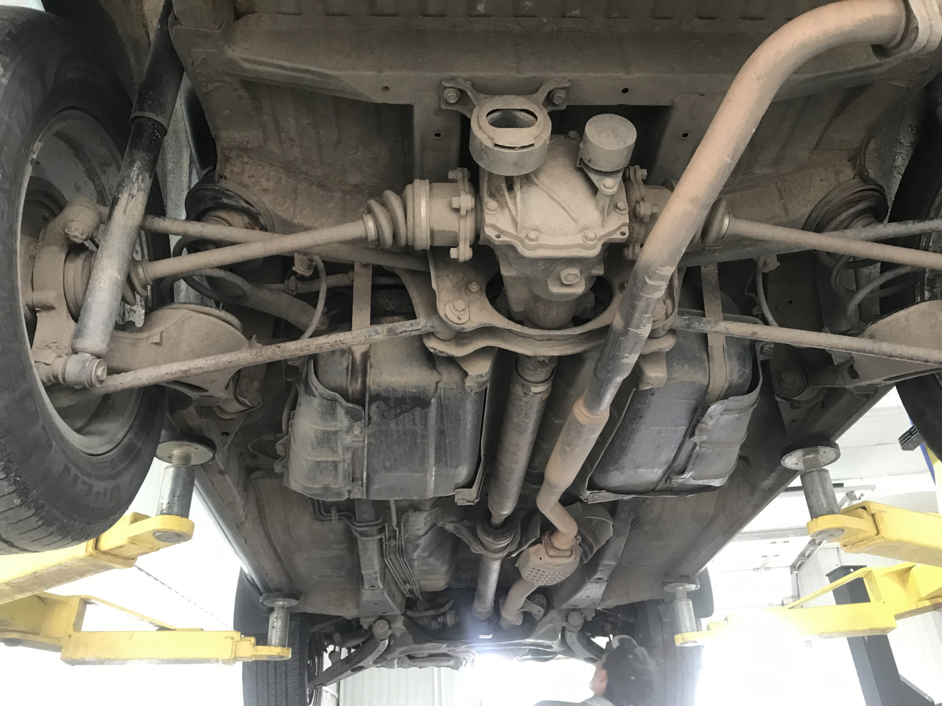

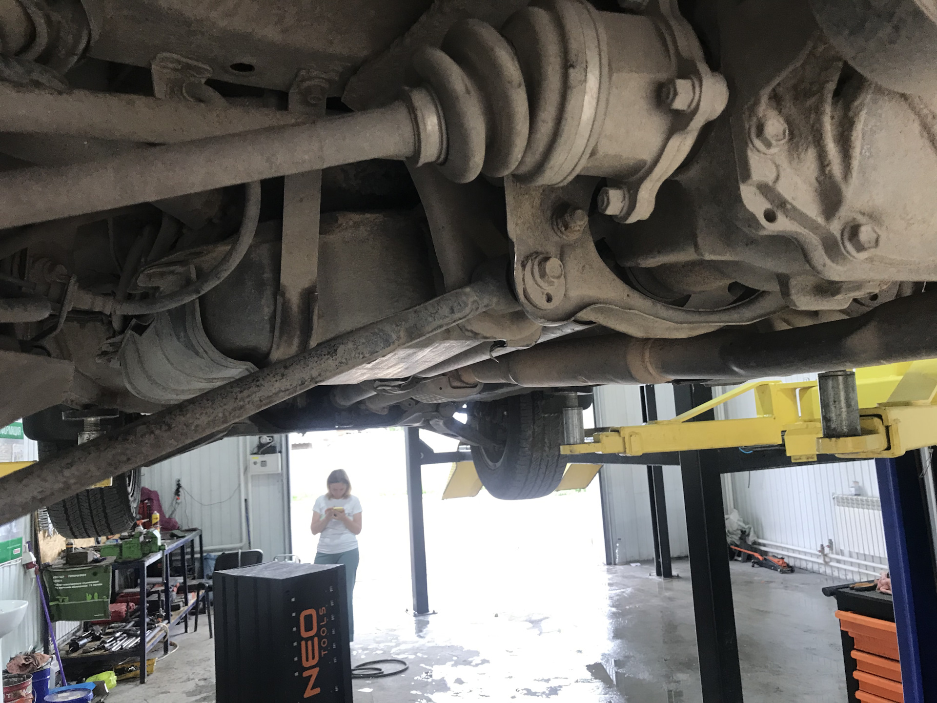

Всем привет! Первая запись. Съездил на диагностику. Приговорены:
— Рейка(вал гуляет) ещё походит😅
— Шланги тормозные передние (пара)
— Вроде бы сопливет шланг ВД. Пока не могли понять, но вроде он
— Сайлентблоки с болтами развальными
— Пружины задние
— пыльники внутреннего заднего привода.
Пожалуйста, помогите артикулами и как поступить с рейкой и шлангом ВД?
Л/руль, 5дверей.

По поводу артикулов — регистрируйтесь в exist, emex, или autodoc(я его юзаю, моб. приложение удобное), там добавляете машину по вину, и получаете кучу каталогов, схем и артикулов на них, включая всякие китайские и не китайские заменители дешевле оригинала.
Живу на эмексе) А как быть с шлангом Гур ВД?) Не смог найти артикул там
Правильнее найти контору, занимающуюся гидравликой — они перепрессуют новую трубку. Либо искать на дроме и прочих разборках трубку целиком и молиться чтобы была целая)
Приму к сведению! Спасибо!
На 9лансерах это болезнь, которую я победил перепрессовкой. Нашел контору по ремонту грузовых рвд и они мне перепрессовали штуцера на шланг который держит 180 бар. Теперь эта болячка устранена примерно навсегда. Цена вопроса 1200р

С шлангом на мой взгляд действительно лучше отвезти в контору которая занимается гидравликой они и гарантий дают.
