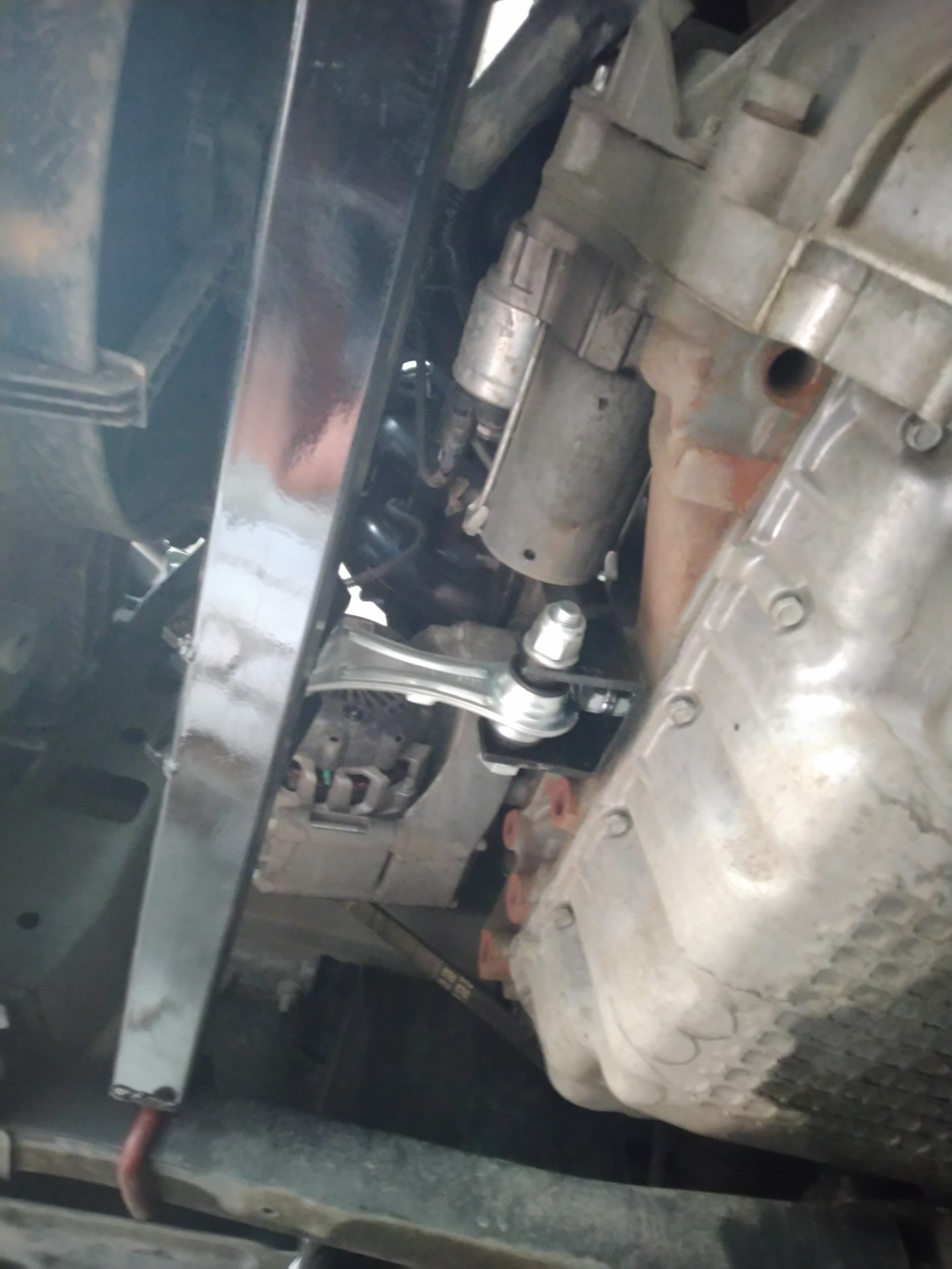

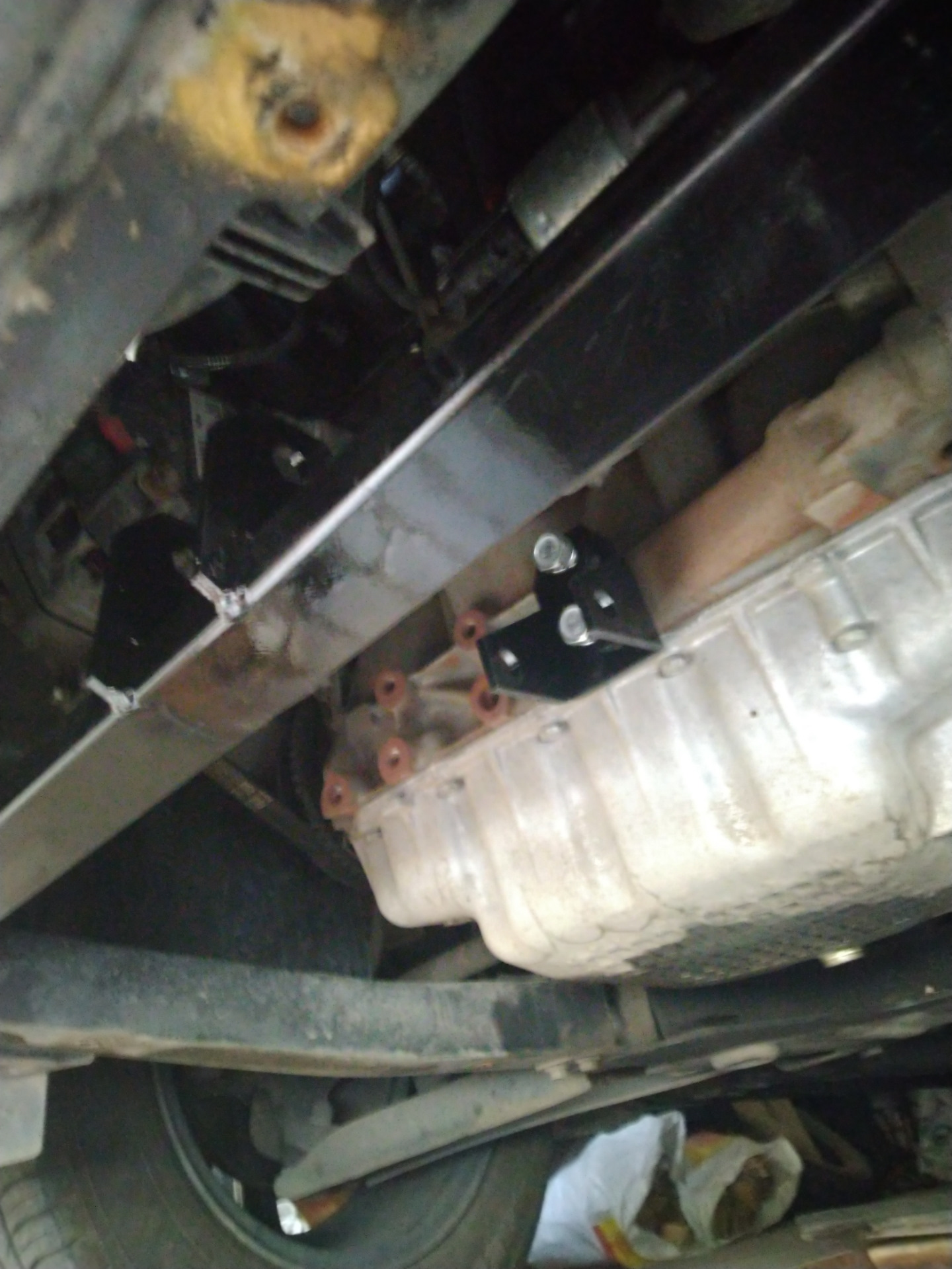

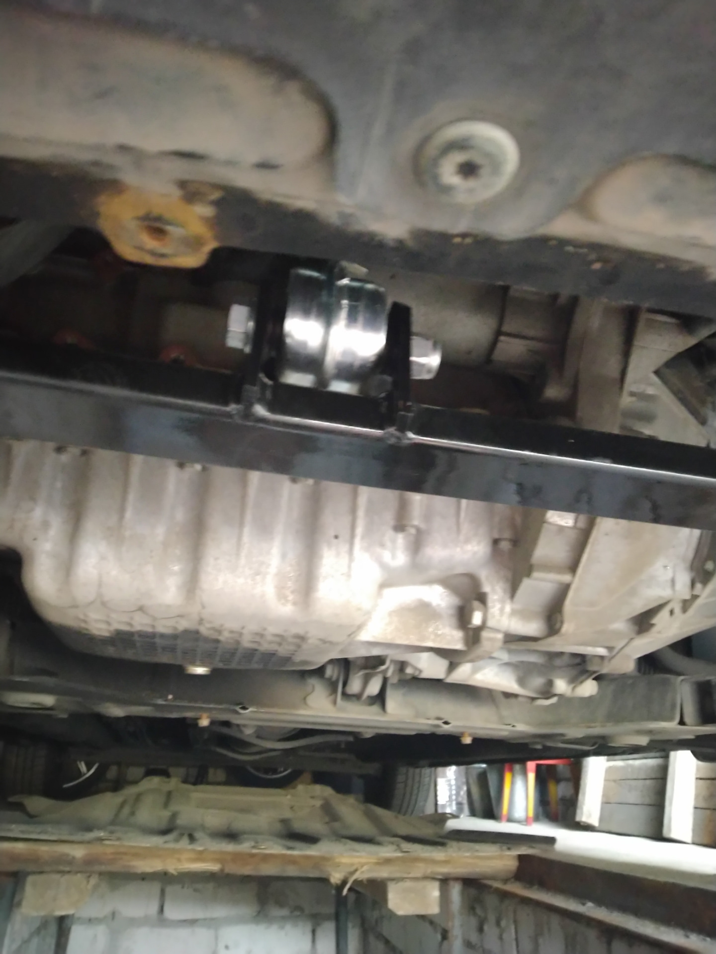

Итак, всем привет! Купил 4 опору у Олега из Орла. Установка простая. Ощущения отличные. Первое, это переключения КПП чётче. Второе, затупы между 1 и 2 передачей ушли. Третье, подхват на всех передачах сразу, а не потом как раньше. Четвертое, проезд лежачих и мелкие неровности практически не ощутимы стали, буханья на больших ямах ушли. Пятое, ДВС стоит колом, еле ощутимая вибрация во всём диапазоне оборотов, скорее всего осталась от выхлопной трубы. А значит надо переваривать гофру, как только она начнёт сечь. Шестое, пришло чувство сбалансированности всего автомобиля. Реально доволен, всем рекомендую к установке! На этом пока всё. Всем удачи и ни гвоздя ни жезла!

Вопрос — а если у меня защита карьера не заводская, а типа ШЕРИФ, то опора станет, не будет защита мешать? И где или как заказать опору?
Я к сожалению не знаю как выглядит защита Шериф… А заказать можно у самого Олега… Он прямо здесь и пишет под ником tookolobok57RUS. Я ему прямо в личку и писал. Он всё разъяснил. Я оплатил и через 3 дня опора у меня. Ставил сам в гараже минут за 20.
То есть клевки ушли с первой на вторую?
Да.

Вопросы: 1. Почему остановились на этой модели, а не на аналогичных (допустим от упоминавшемся ниже Автопродукт)? 2. Я так понял, машина без кондея — он не будет помехой установке?
3. Я верно понял, что производитель — tookolobok57RUS?
4. В комплекте оба кронштейна и растяжка?

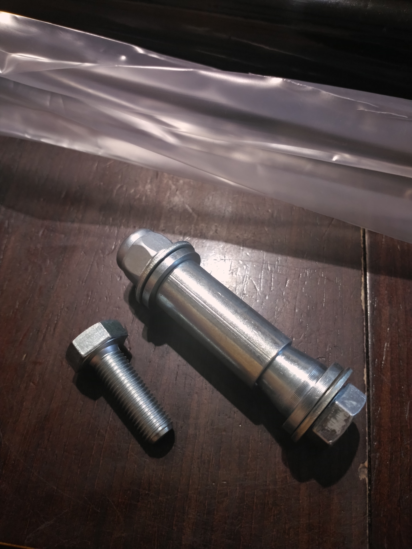

1.Другие модели не рассматривал совсем. Да я про другие и не знал, если честно). 2.У меня машина без кондея. Будет ли мешать, не знаю. 3.Да, верно 4.В комплекте растяжка с приваренной проушиной под широкую часть гитары, ответный кронштейн, который прикручивается на блок, гитара и полный комплект болтов, винтов, гаек, гроверов и шайб для крепления.

Подходит на все комплектации на все Весты и на Х рей есть, только с нисановским мотором не подходит.
Автопродукт очень заморочен с установкой и у них салентблока мягкий также как и с приоро подушкой эффект менее заметен чем с родной подушкой и две одинаковые подушки спереди и сзади это более правельно как минимум износ их будет равномерный.

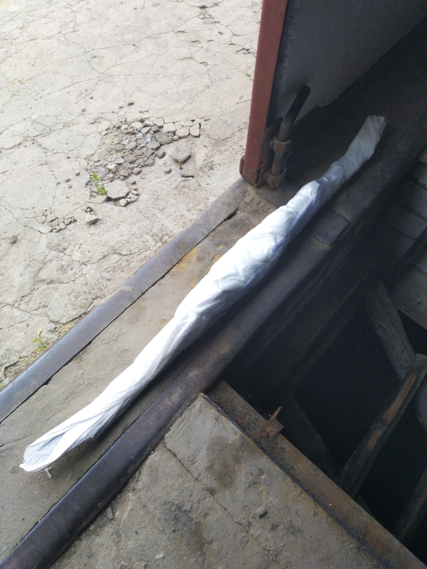

Опора ништяк, тоже ставил, заипался распаковывать)
Да. Упакована знатно!

Почему опора установлена в противоположную штатной сторону?
Нет сертификата! Установлена так, потому как иначе никак)

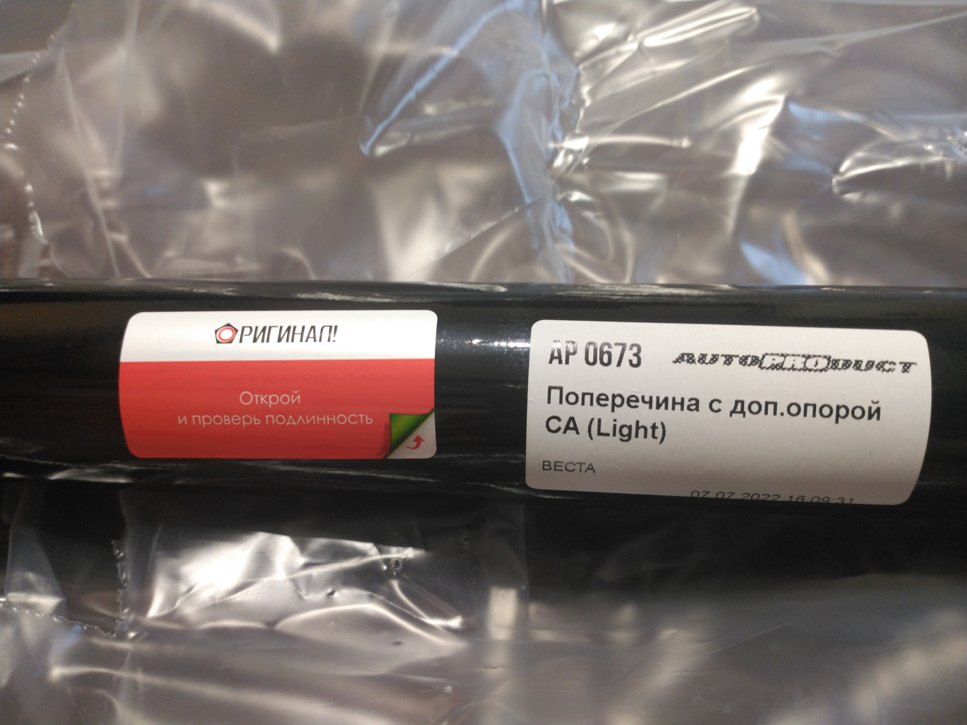

Купил от Автопродукта, жду установки.
AP 0673 или AP 0671?
0673, с втулками
Я взял 0671 тоже с втулками. Пришлось сверла на 15 и 18 покупать + еще 900 руб. Лежит, ждет свободного подъемника.

Крепление к лыжам изменено, появились закладные втулки. Опора имеет защитные наклейки, подтверждающие подлинность. Да, установить в гараже без ямы уже не вариант, но серьезность фирмы подкупает на эти муки😁

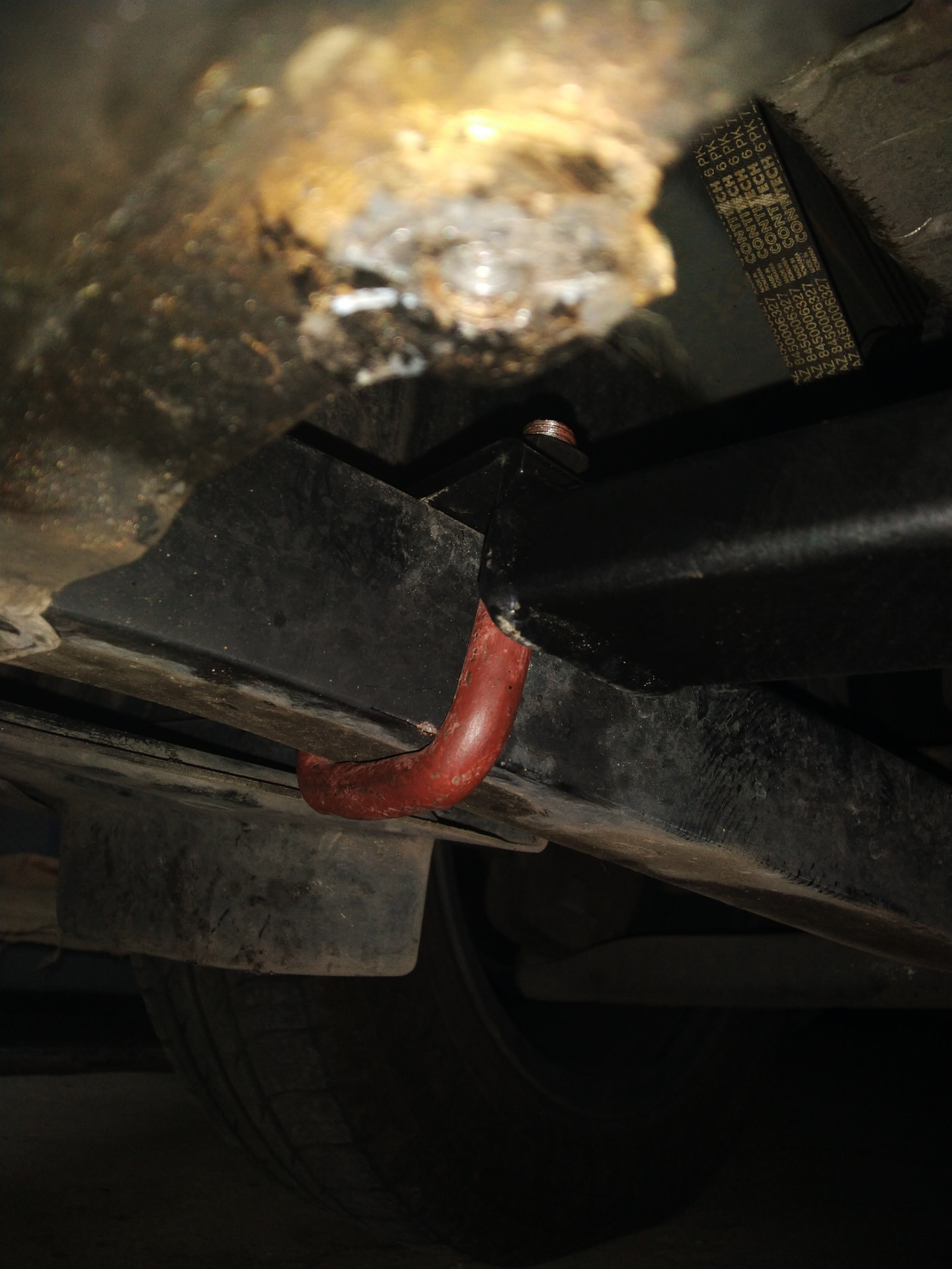

Специально ждал когда появится в продаже от них нормальная опора с втулками. Это самая правильная и продуманная конструкция, позволяющая избежать деформации лонжеронов при креплении опоры. Ваша конструкция на скобах, при всей простоте установки, имеет проблему — подгибает внутренним изгибом скоб лонжерон, т.е. явно недоработана, поэтому от неё и отказался.

То что прям подгинает, вряд-ли, след оставляет и на прочность не влияет.

Повреждение лонжерона не влияет на прочность — весьма сомнительное утверждение. Уменьшайте внутренний радиус изгиба скоб — будет нормально.
На болтах без втулок и усилений лонжерона в месте крепления — вообще не вариант. С точки зрения конструктора ужас-ужас.
